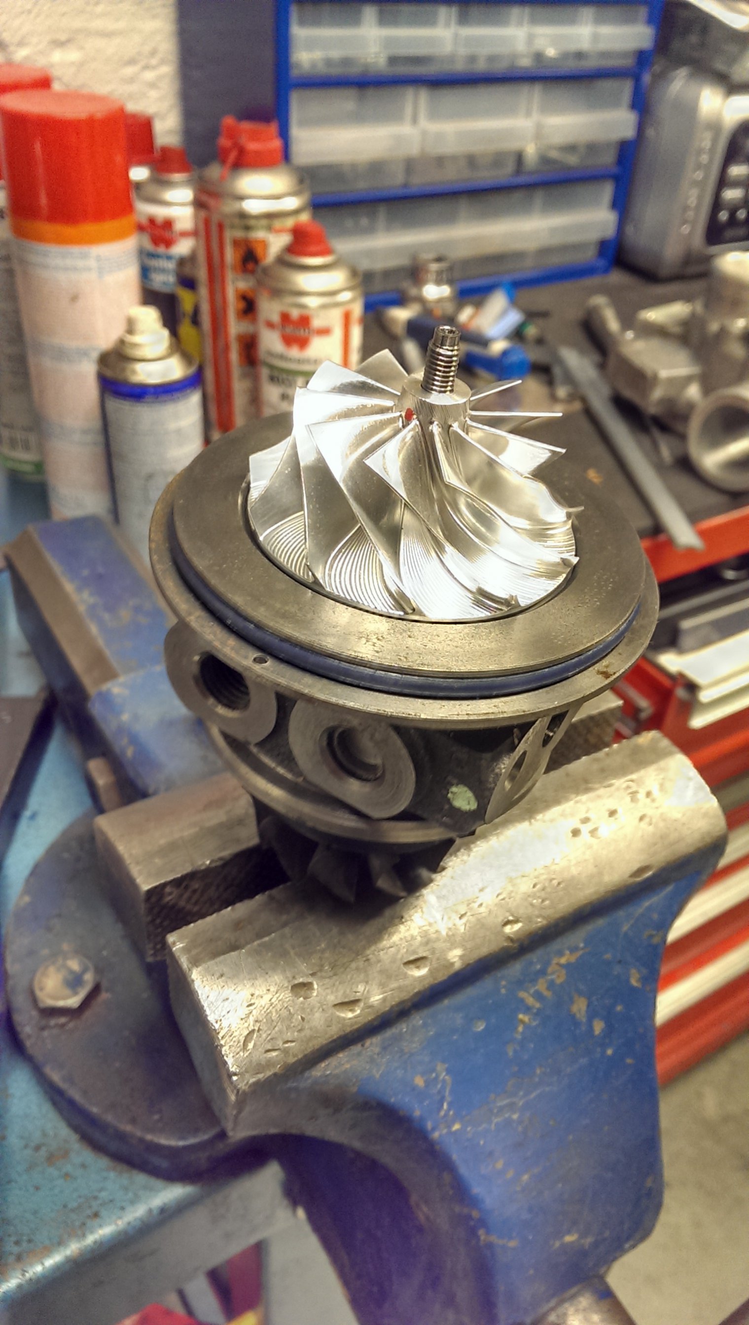

Plockade bort turbon för kompressor hjulet ska bytas för att uppnå lite tidigare spool!
http://tapatalk.imageshack.com/v2/14...5dba42b9ff.jpg

Nu är snigeln uppdaterad.. något mindre kompressorhus med ett nytt högflödande billet-hjul.. flödar tillräckligt för samma toppeffekt som tidigare, men spoolar 7-800rpm snabbare.. skall bli kul att se den med en rejäl ökning av vridmoment i botten/mellanregistren..! =)
