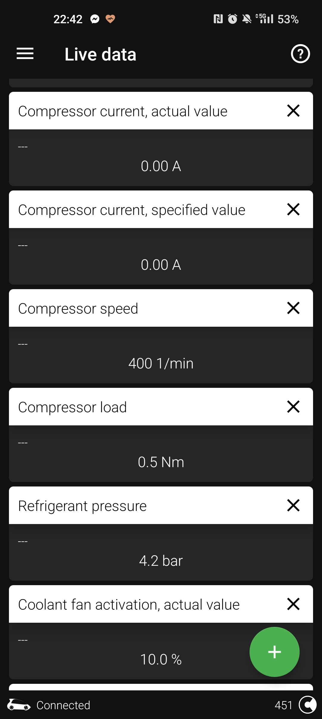

    Har problem med kylan i min AC och misstänker reglerventilen. Har kikat på magnetkopplingen och den ser hel ut. Får följande värden av obd11 (se bilder) med AC knappen på/av. Går det att läsa av något för att se om reglerventilen är problemet? Sen om någon vet vilken ventil som passar Denso-kompressorn hade det varit uppskattat!

    Under förutsättning att du får tag i rätt ventil så kan det ju gå,
    Jag tömde mina när jag bytte 2020 och det var ju tur eftersom bägge ventilerna var fel modell trots att dem skulle passa.
