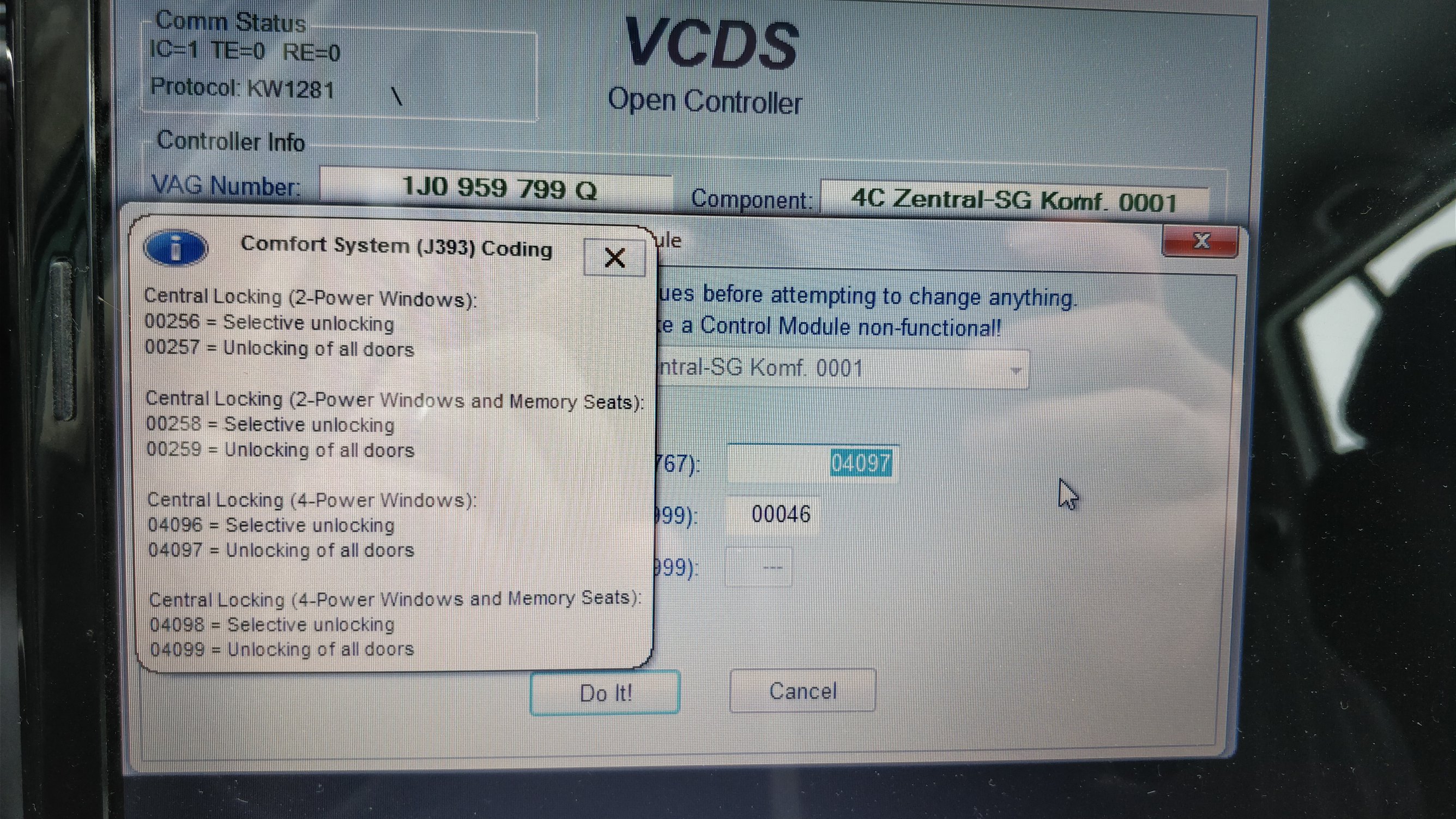

    Jag försöker komma åt funktionen där jag kan programmera bort att fönsterrutorna åker ner om man håller kvar nyckeln några sekunder.
    Bilen är en Golf 1999 årsmodell och 4 dörrars.
    Jag misslyckas totalt med detta då jag inte kommer åt vissa styrdon, tex centrallås.
    När jag går in på komfort system så får jag upp en bubbla med text.
    Är det så att jag ej kan programmera bort funktionen utan endast det som står i bubblan?
    Jag har köpt följande kabel:
    https://www.eftermontering.se/diagno...cens&results=1
    Har jag köpt rätt kabel?
