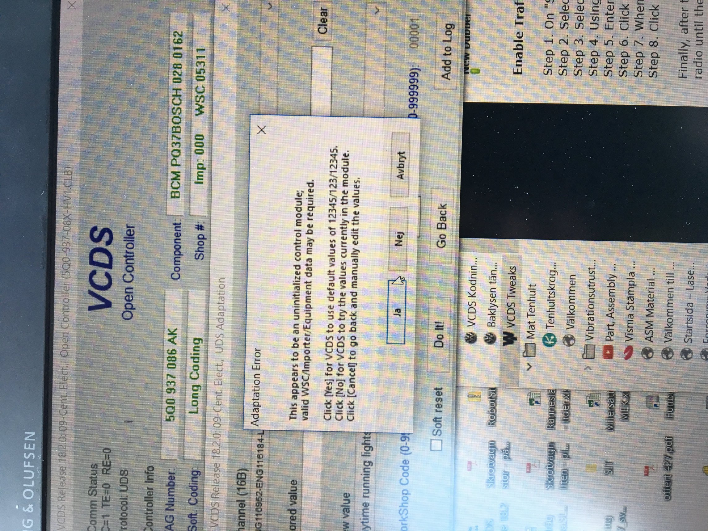

    Försökte mig på denna kodningen på min Alltrack -16 nu ikväll via VCDS.
    Stötte på patrull:
    Namn:  IMG_2840.jpg
Visningar: 1572
Storlek:  1.00 MB
    Stängde av ljuset och startade om bilen, då fick jag upp lagrat värde "0".
    Vad ska jag ändra till?
    VCDS frågar efter siffror, valen "from non-active to tagfahrlicht" hittar jag ej.
    Någon som kan guide:a mig?

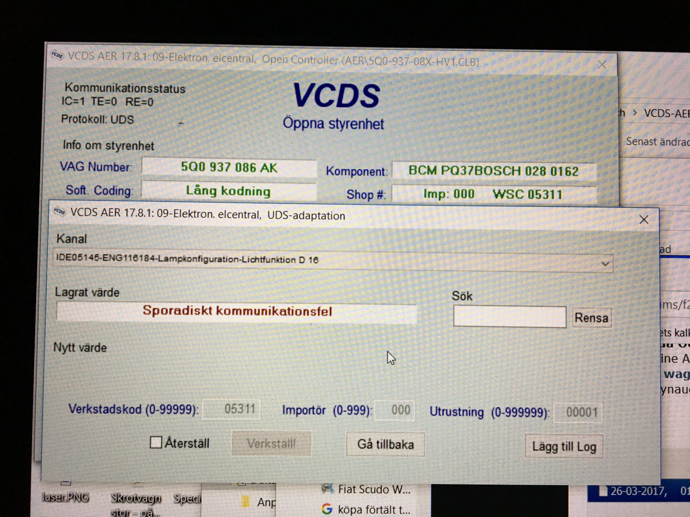

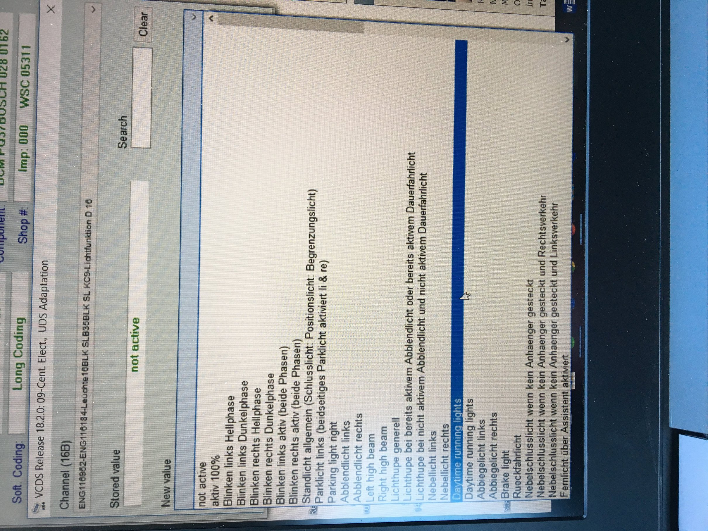

    Jag hade valt fel kanal vi förra försöket..
    Nu hittade jag rätt. (tror jag)
    Men trots att jag väljer daytime running lights och väljer "yes" på felmeddalandet lyser inte bakljusen. Blir lätt tokig.
