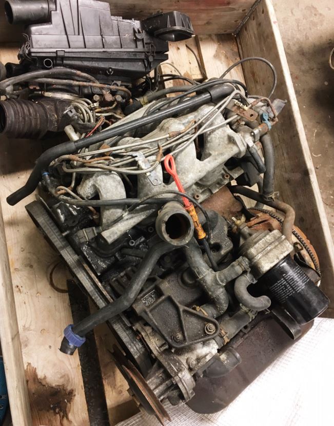

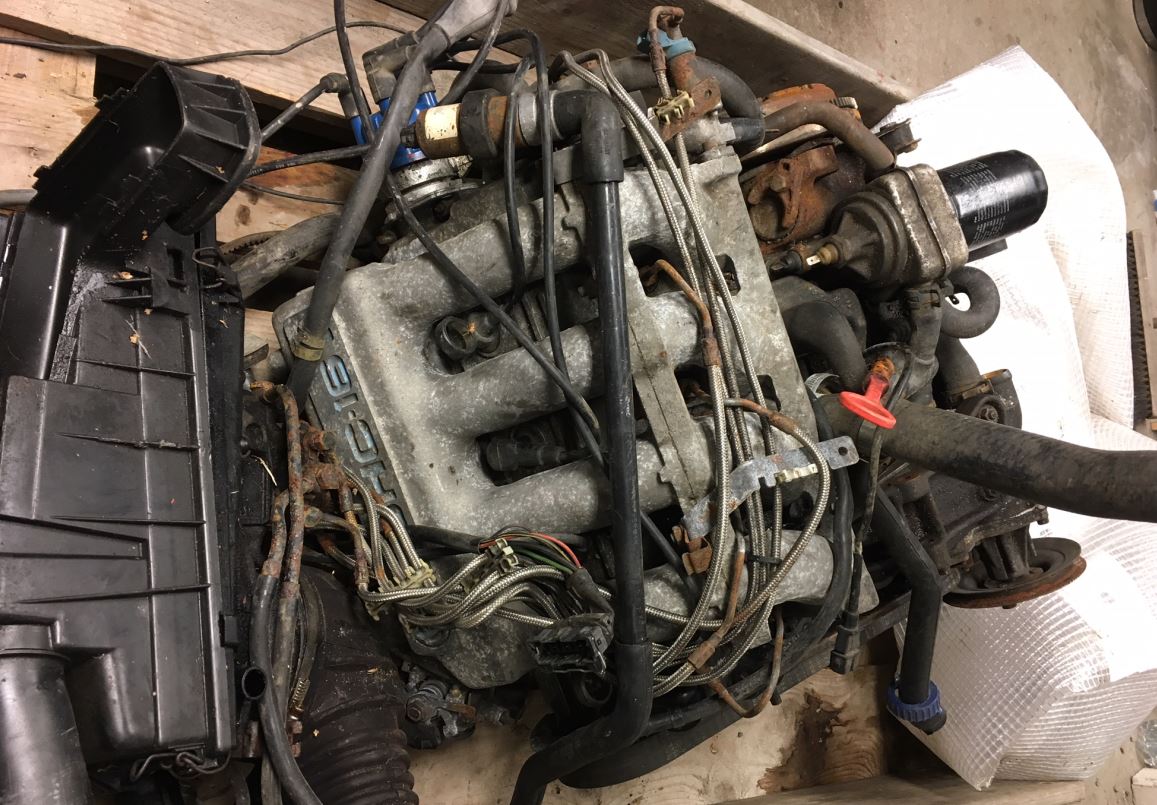

    Så här ser motorn ut just nu efter att jag tagit hem den till garaget.

    En ABF eller PL är bättre att utgå ifrån om du har planer på att registrera i en bil som inte hade 16v KR från början. Tycker inte skicket ser så illa ut på utsidan, sett mycket värre!

    Spenderade några timmar på att demontera motorn. Inga överraskningar än så länge. Såg ok ut. Ventilerna ser riktigt ok ut, dvs det ser ut som den inte stått allt för länge. Dock ser kylvattenkanalerna illa ut.

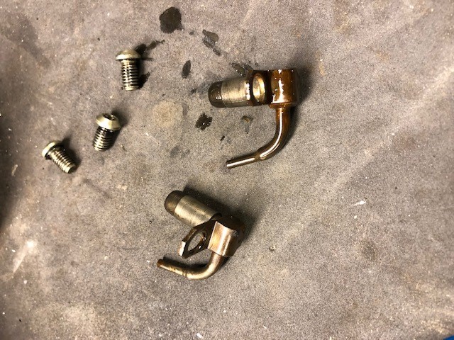

    Nåväl, demonterade i alla fall oljesprutet till kolvarna, 2 av 4 på bild

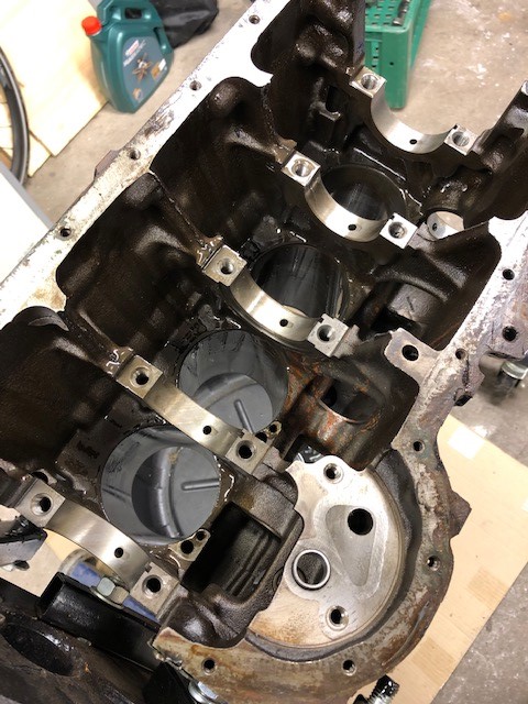

    Har demonterat alla lager som ska bytas i block, vev och stakar.

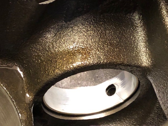

    Båda mellanaxellager ska bytas såklart. Det yttre såg en smula ansträngt ut, dock inget akut. Ska bytas hur som helst.

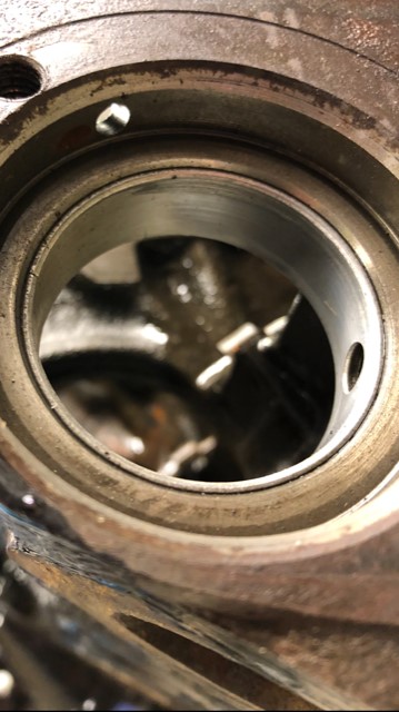

    I väntan på alla delar så demonterade jag lite delar från insuget. Här spridarhylsorna
