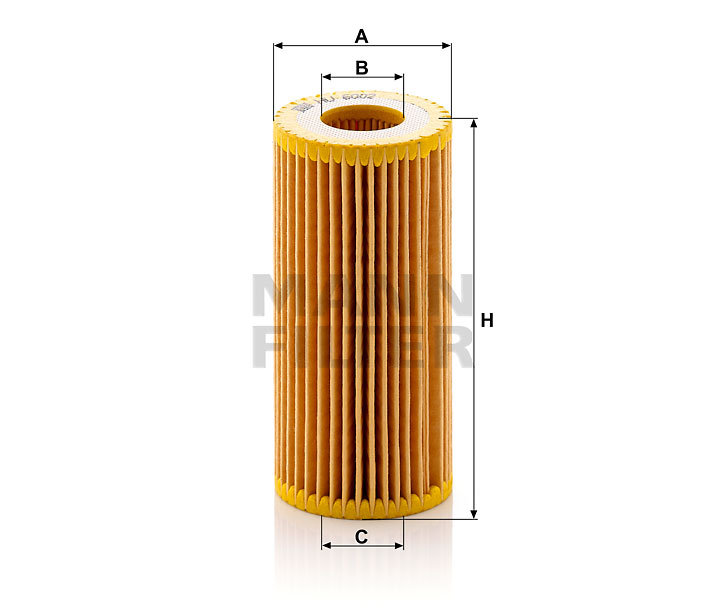

    En sak som slagit mig är hur extremt litet oljefiltret är på de nya 1.8 TSI / 2.0 TSI ( 2013 ---> ) motorerna ( Oavsett effekt uttag ).
    På denna nya motorgeneration sitter ett oljefilter som har betydligt mindre filterarea än på tidigare motorer
    trots att man redan då haft problem som oftast kunnat härledas till:
    * LongLife.
    * För liten oljemängd.
    * För liten filterarea.
    Någon som vet om det finns något eftermarknads kit som gör att man kan montera större oljefilter ?
    A = 53 mm
    B = 24 mm
    C = 24 mm
    h = 112 mm
    Namn:  MANN HU-6002z.jpg
Visningar: 424
Storlek:  44.7 KB

    53 * 112 mm är betydligt större än vad som är brukligt
    Purflux LS937 med sin vågformade filter har kanske större yta

    Vad det gäller oljemängden så ryms c:a 5,8 liter (inkl filter) fyllt till översta markeringen på stickan i 2.0 TSI versionen 2013--> (Golf GTI eller R) vilket är ganska mycket. Vet ej om det gäller 1.8 TSI med. Filtret ser litet ut....med det är ju den "utvecklade" filterarean som räknas.
    För egen del görs "mellanbyte" av olja och filter mellan service tillfällena i vilket fall som helst. Då blir inte påkänningen så stor.
    Intressant frågeställning.
    PS Har noterat att filterstorlek på exempelvis vår Golf 7:a 1.4 TSI (utanpåliggande burk) inte är särskilt stort heller. Märkbart mindre än på vår Audi 1,8 T -05. Det kanske är god marginal ändå.
