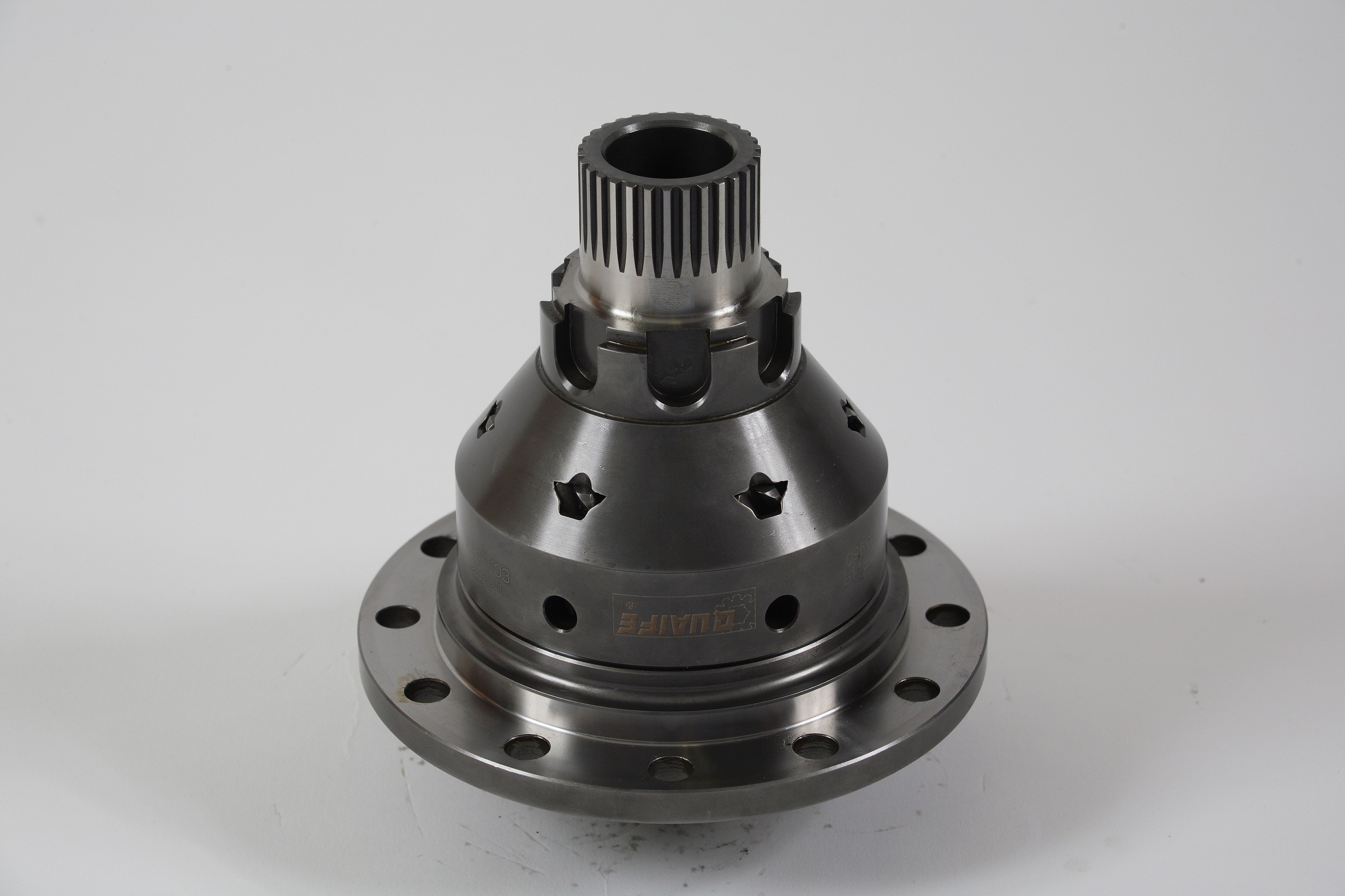

    Någon som har tips på vart man kan hitta en 02m diff till vettigt pris?

    Finns flera att välja på:
    Peloquin (torsen)
    http://dli-teknik.se/index.php?secti...d=6544&lang=sv
    Quaife (torsen)
    http://dli-teknik.se/index.php?secti...d=2676&lang=sv
    Wavetrac (torsen med lamellpaket för att minska risken för spinnande innerhjul vid förlorad friktion)
    http://www.mts-motorsport.com/epages...s/10.309.191WK
    SQS (ramp lamelldiff)
    http://dli-teknik.se/index.php?secti...d=6266&lang=sv
    Limited Slip Differential - with lamelle (plated type)
    ramps with 2 versions of angel - SOFT / HARD
    1-way - locked by acceleration / free by decelaration
    for VW cars with gearbox 02M/02Q used in Mk4-Mk5-Mk6
    2WD and 4WD versions !
    MTS Motorsport (ramp lamelldiff)
    http://www.mts-motorsport.com/epages...roducts/Per02M
    Lamellnsperre für Audi, VW, Seat, Skoda Getriebe
    Typ 02M 30/65° Rampvinkel med 70NM förspänning.
    Torsendiffarna kräver inget underhåll, nackdelen är att effekten skickas till hjulet med lägst varvtal. Och förlorar man friktionen helt på ett hjul klarar diffen inte av att skicka effekten till det andra så då blir det som en vanlig bil.
    En lösning på friktionsproblemet är wavetrac diffen.
    Ramp lamelldiff gör att hjulen låser ihop sig när du gasar (pga att rampen gör att lamellpaketen blir ihoptryckta) och släpper för att det ska gå lättare att styra vid gasuppsläpp. sen tror jag att mts diffen är 1,5vägs så den bromsar lite även vid motorbroms.
    Nackdelen med dessa är att de kräver olja med tillsats för LSD och dom kräver service.
    Fördel fungerar bättre och mer konsekvent. (mitt val för en banbil).

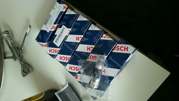

    En liten update, nytt sprut, nya 2200cc spridare och ett tryckstyrt 3,5" spjäll

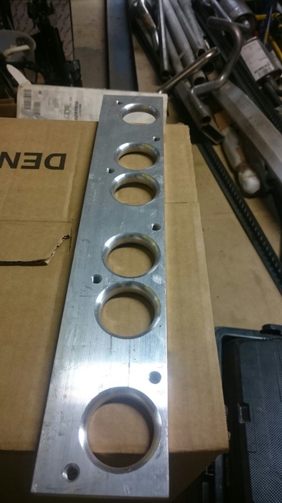

    Mera pyssel. Bygger ny surgetank med dränkta 044 pumpar. Eftersom jag inte var sugen på att betala skitmycket pengar för 2st flänsar så fick det bli svarven Samma sak med y-kors, alla jag hittade hade vinklade inlopp men jag ville ha raka så då fick det bli svets och rondell :P

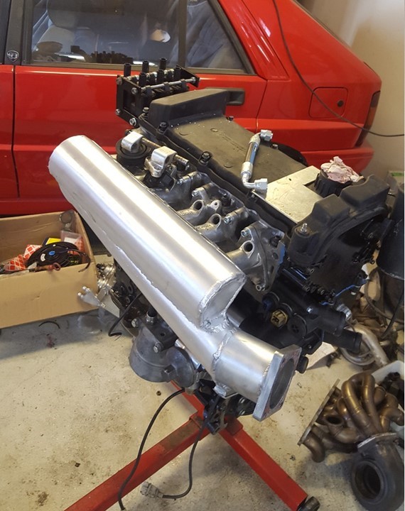

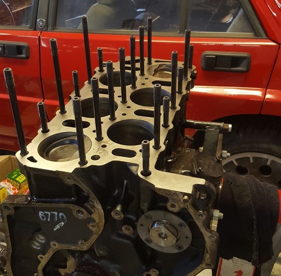

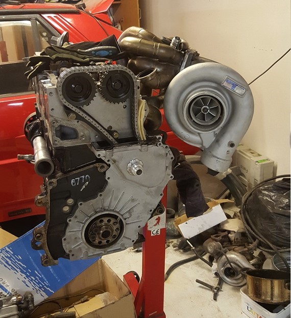

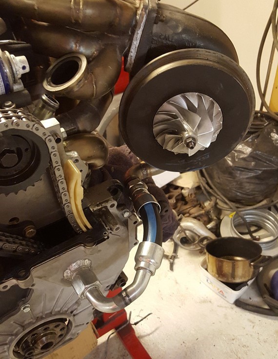

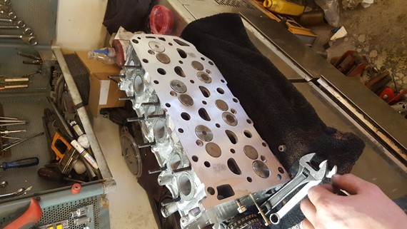

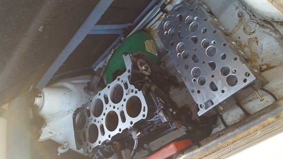

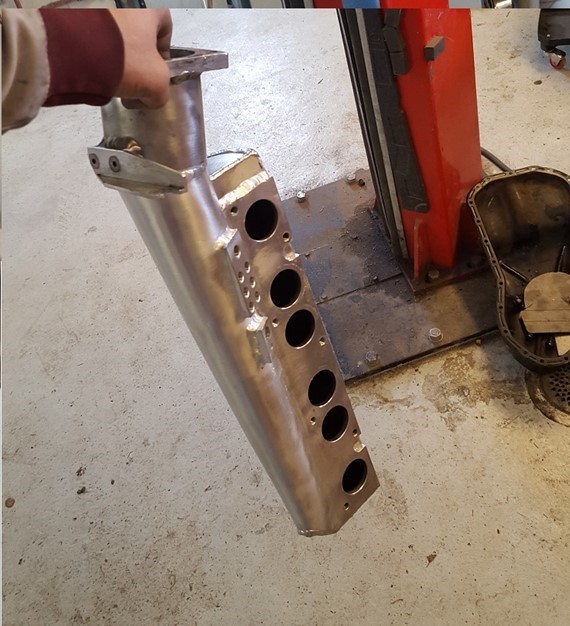

    Nu har det hänt lite igen. Lämnade block och topp på planing, var inte direkt skevt men det är

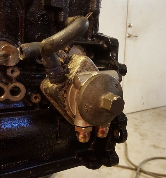

    alltid bra att dubbelkolla Har monterat ihop i princip allt förutom generatorfäste och lite andra småsaker som ska flyttas från gamla motorn. Fick göra en specialskruv till oljekyl adaptern för att den skulle styra i både originalet och adaptern.
    Har dessutom hunnit bygga ett nytt insug...igen! Känns som att jag bygger ett nytt varje år
    Sen drog jag in oljereturen i bröstkåpan istället för tråget av den enkla anledningen att det är snudd på omöjligt att få in den i tråget på ett bra sätt.
    Igår byggde jag ihop ett fäste till spolarna också!
    Tack som fan till Erik Milberg för snabb leverans av speedparts
