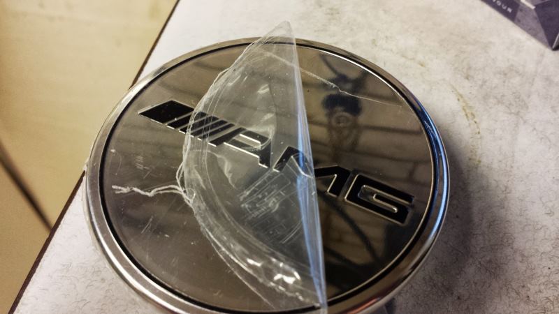

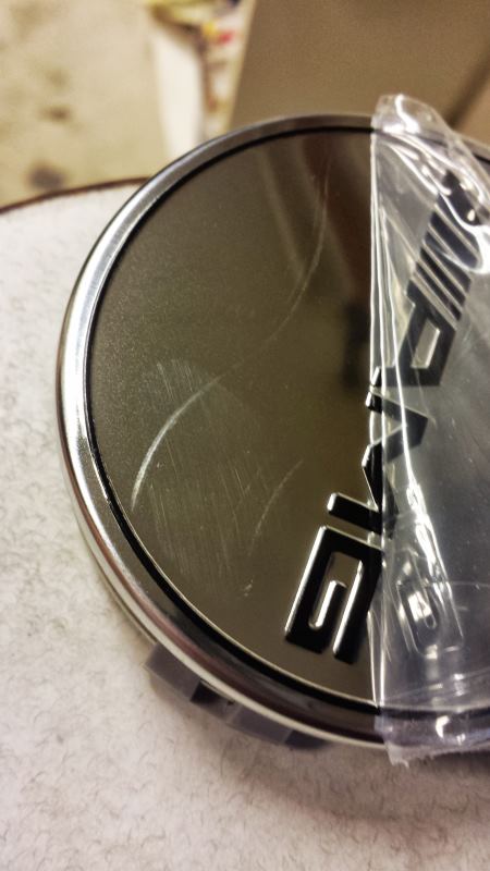

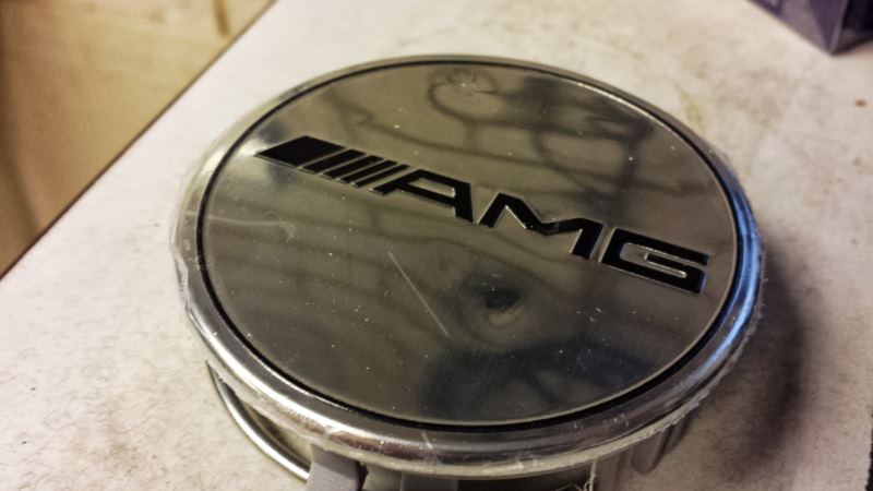

    Fick hem 8 nya navcentrum till AMG fälgarna, tyvärr var 3st skadade under transport så vi hoppas säljaren löser detta på ett smidigt sätt, dvs att man slipper krångla med att skicka tillbaka dom.
