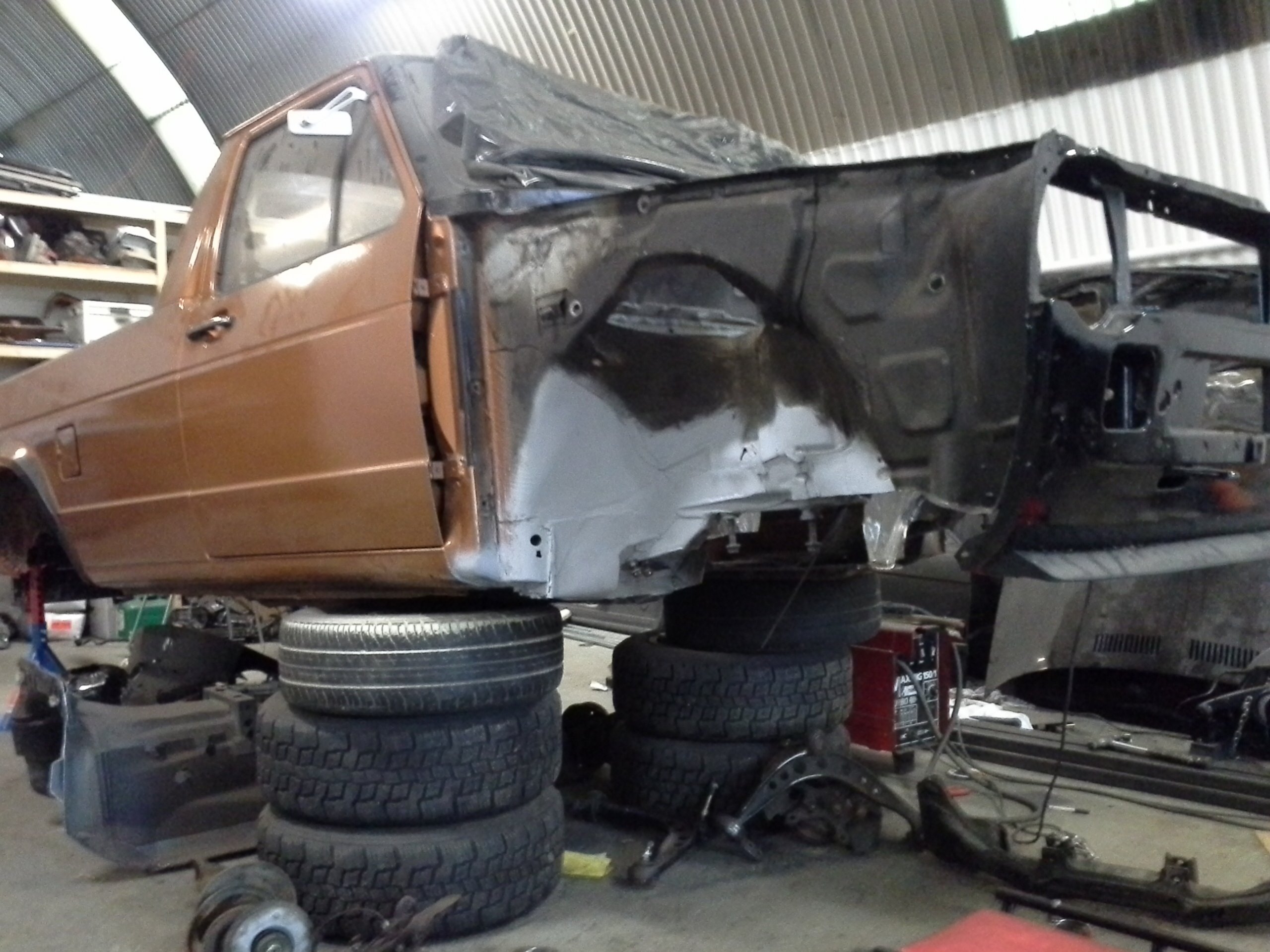

  8. #68
    christoffer_c
    Gäst

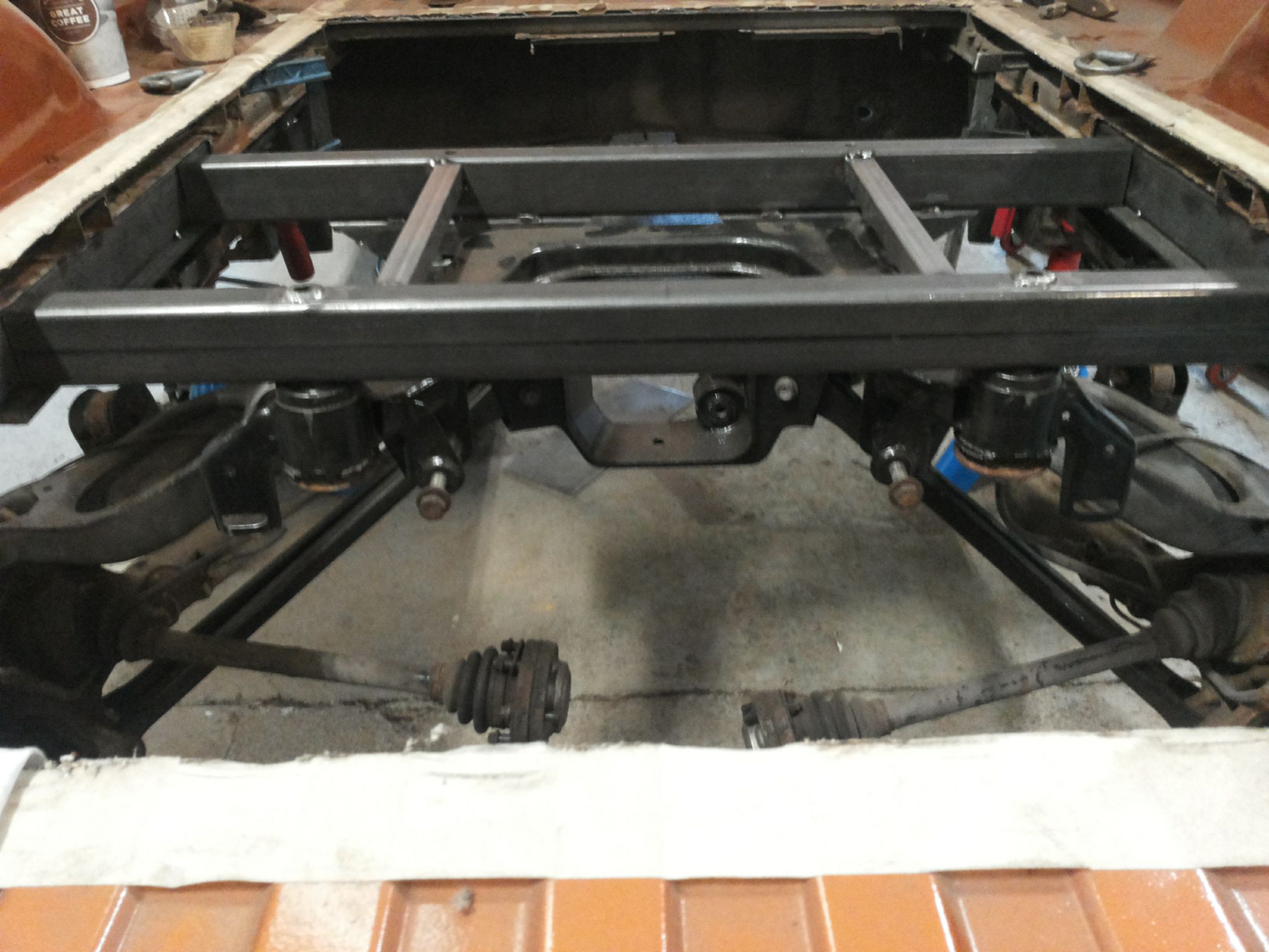

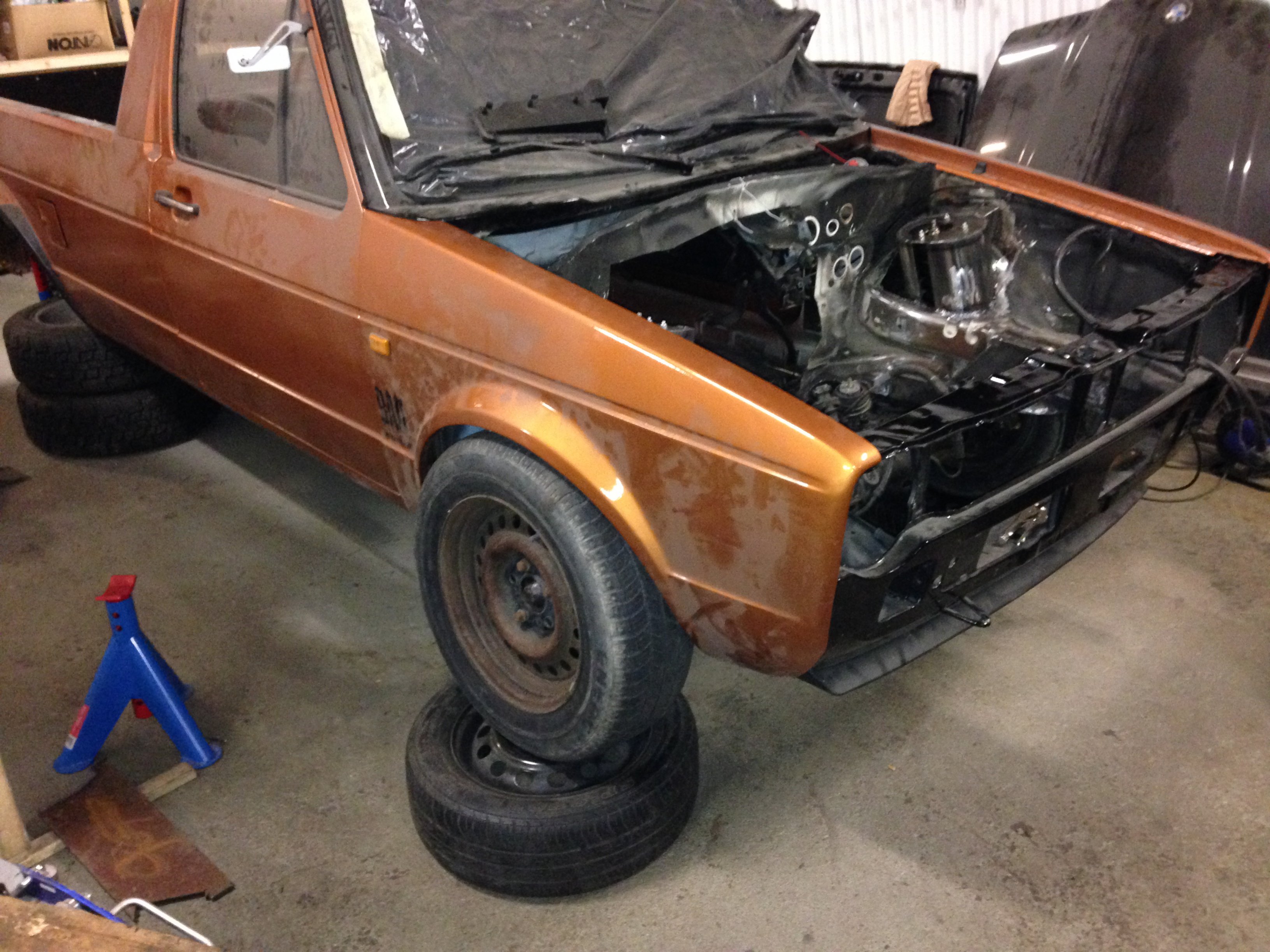

    Förra året så insåg jag snabbt att det inte gick så bra på banan även fast man tog några på rakorna, men förlorade allt i kurvorna.
    Stumma coilisar i fram och bladfjädrar ibak var ingen hitt
    Så bilen plockades ner och nu ska det ändras lite... kommer vara sparsam med uppdateringar. Bilder kommer snart.

  9. #69
    Medlem 10 år+
    J.Ls avatar
    Johan.L
    4574
    Vara
    7 175
    Tjena, dig har man inte sett till på ett tag!
    Uppkapad torped ? Bakhjulsdrift? ;-)

    Tjenna nä har väl legat på latsidan.
    Hmmm... känns som att hålet ger en del av planerna

    Citat Ursprungligen postat av christoffer_c Visa inlägg
    Hålet eller BMW-länkarmarna
  12. #72
    christoffer_c
    Gäst
    Dem hör inte dit!

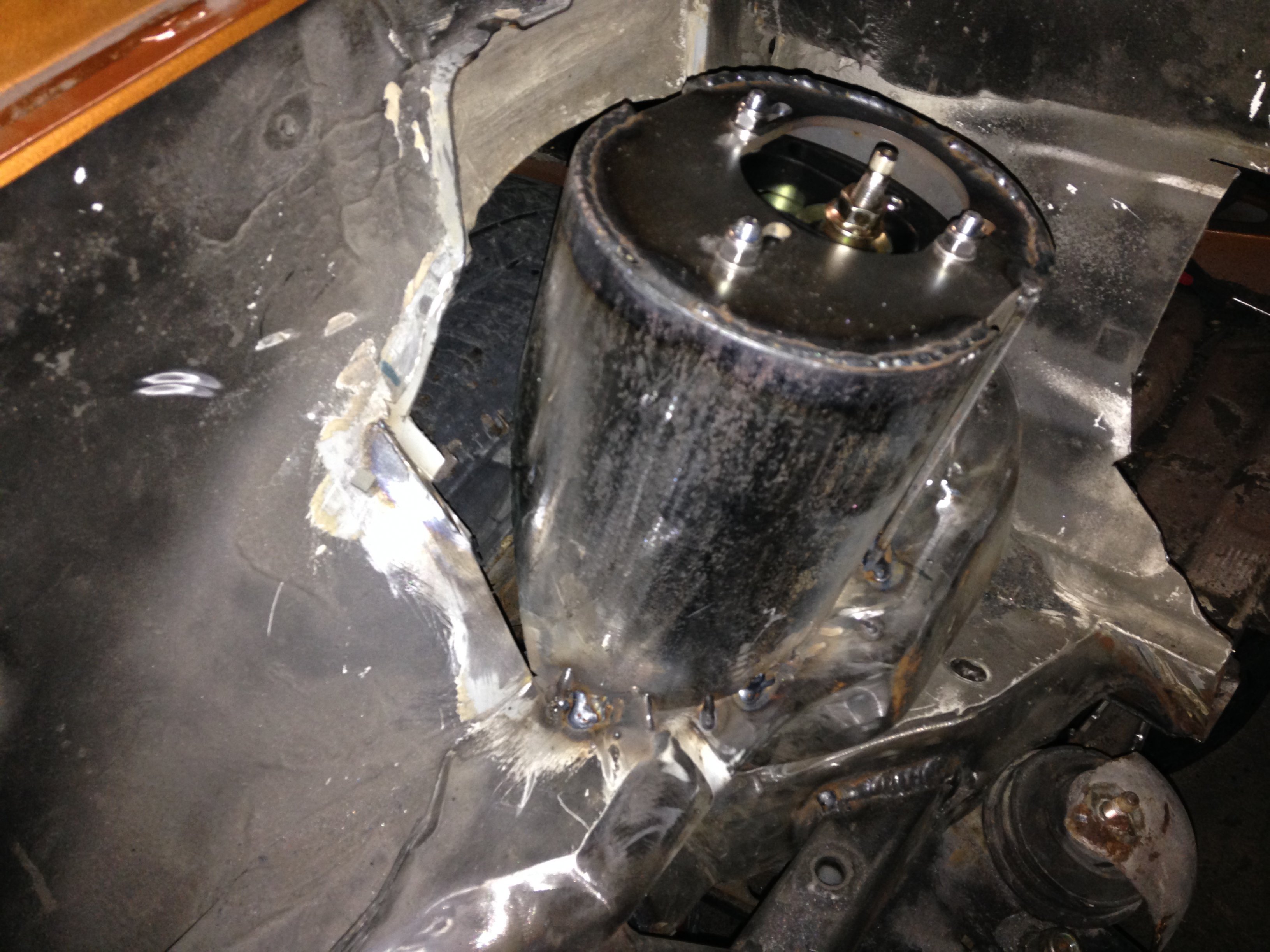

  14. #74
    christoffer_c
    Gäst

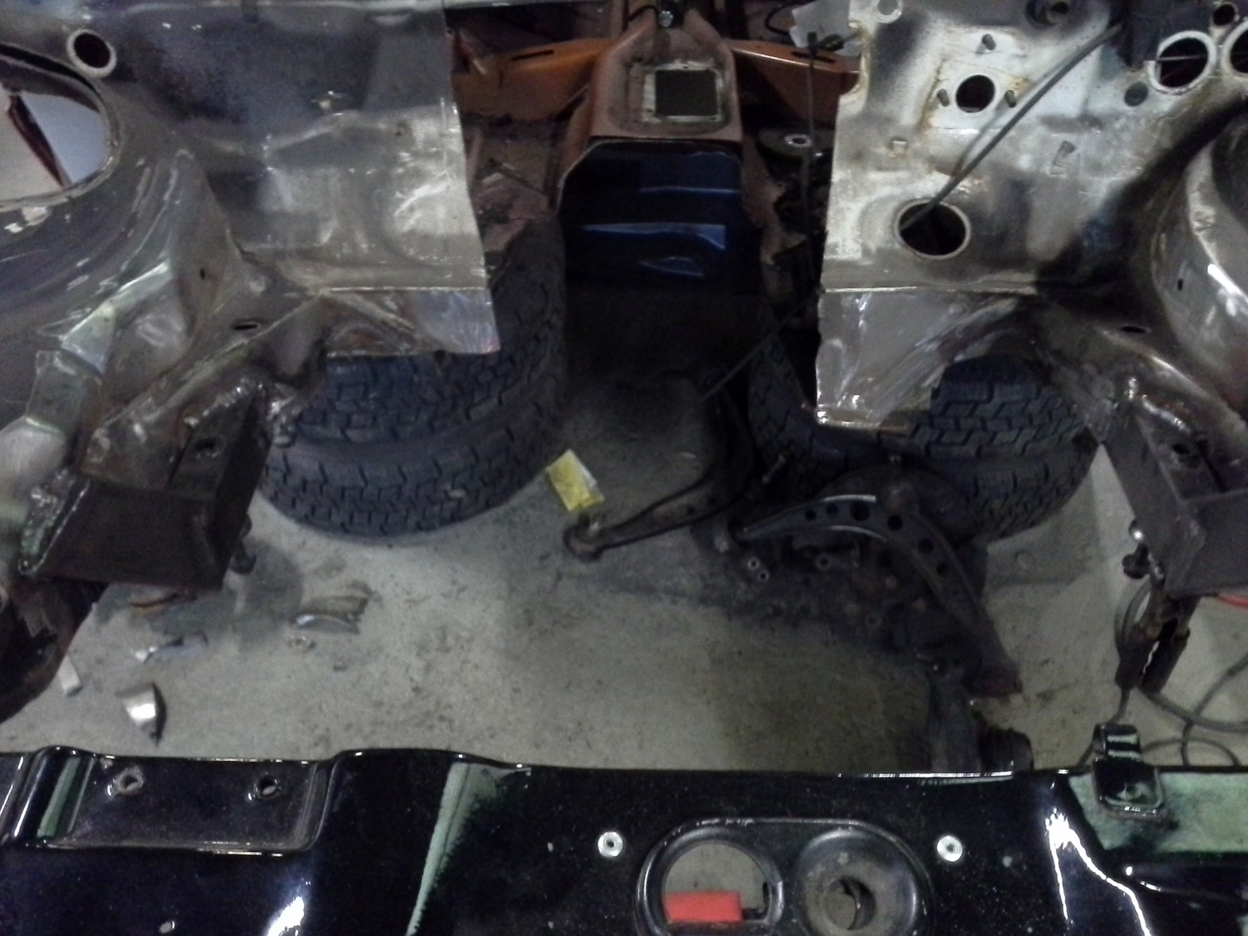

    Oj... ja det stämmer väl... kanske
    Håller också på förfullt med att få ordning på Mustangen så den blir lackad och klar till sommaren.
    Men här kommer lite uppdaterade bilder. (Kommer fler senare).

  15. #75
    Medlem 10 år+
    J.Ls avatar
    Johan.L
    4574
    Vara
    7 175
    Det där ser bra ut!
    Kommer du kunna justera camber också eller bara caster ?
    Den ser inte ut att vara färdig inom den närmaste tiden
    Volkswagen Club Sweden
  16. #76
    christoffer_c
    Gäst
    Nja, den är långt ifrån klar.
    Caster ställs i tornet. och camber ställs i topplagringen på coiloverbenen.

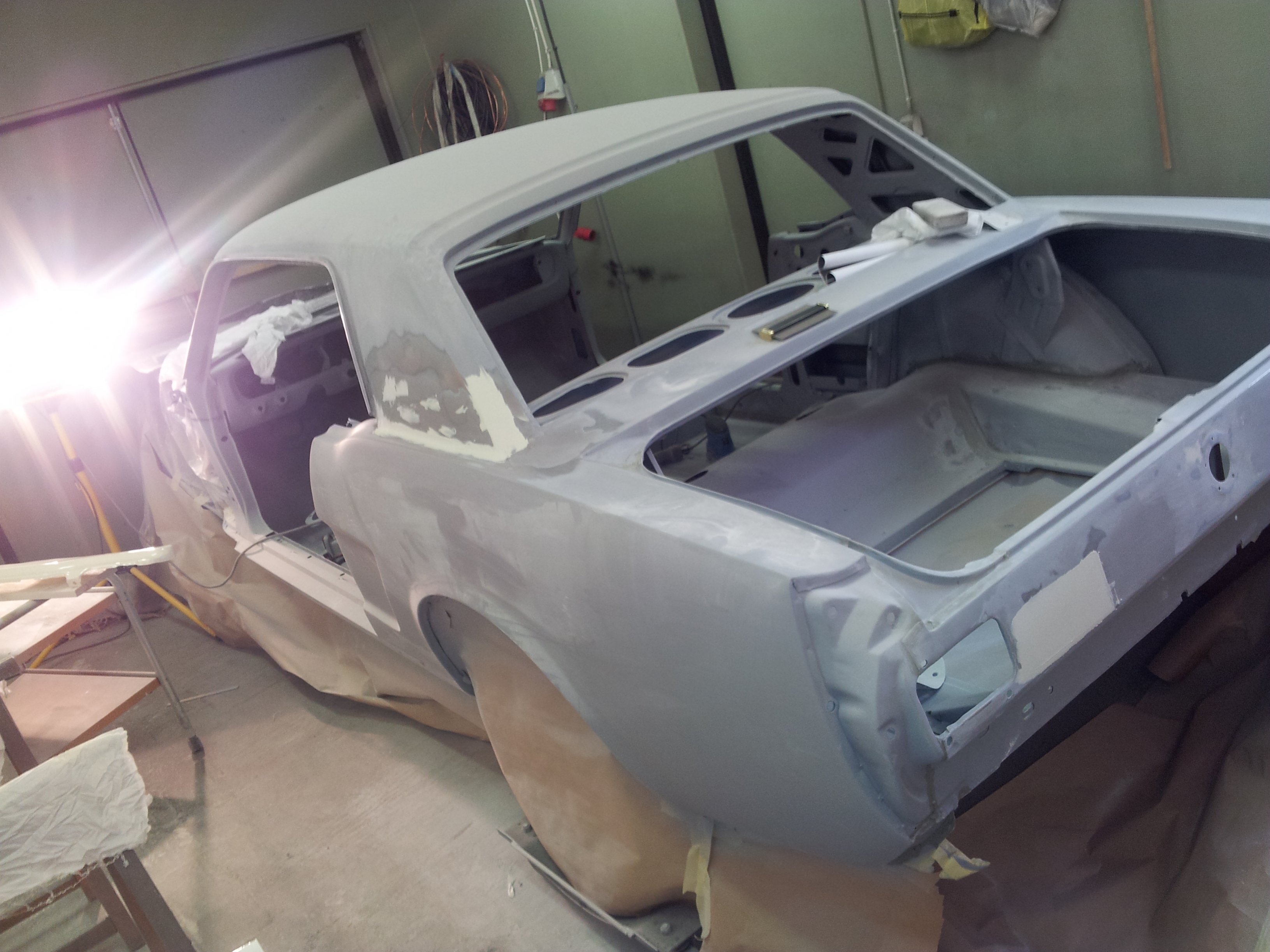

    Kör på i det tysta i skuggan av mustangen som färdigställs :P

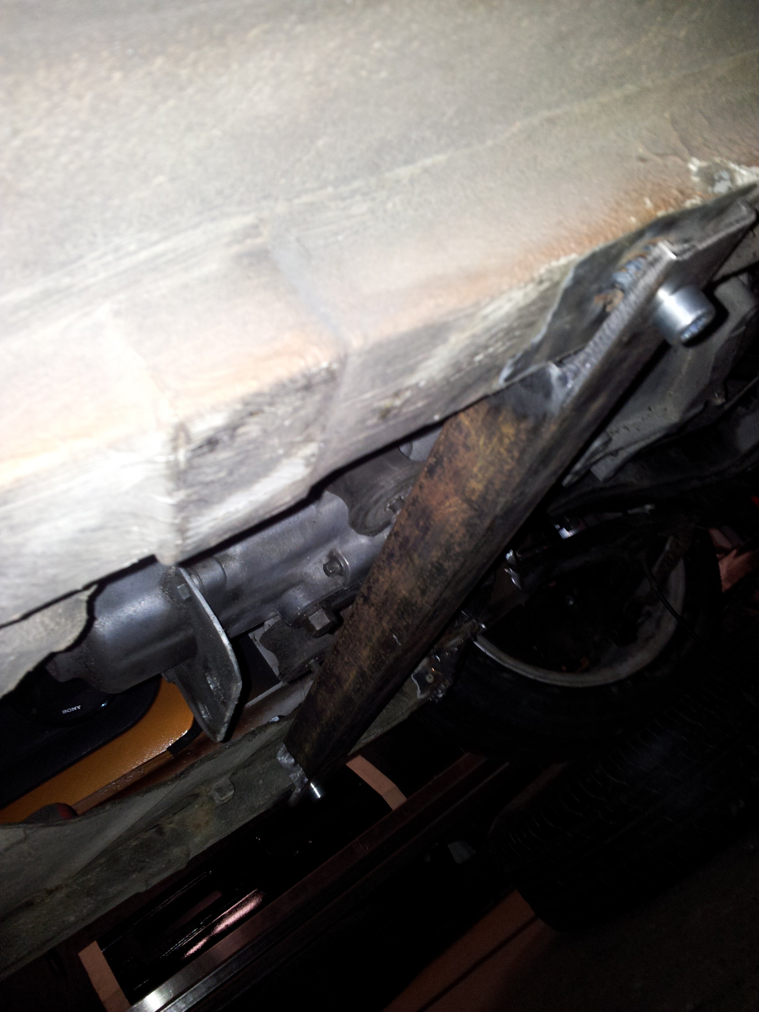

    Efter att ha målat lite på mustangen så byggde jag början till växellådsfästet.

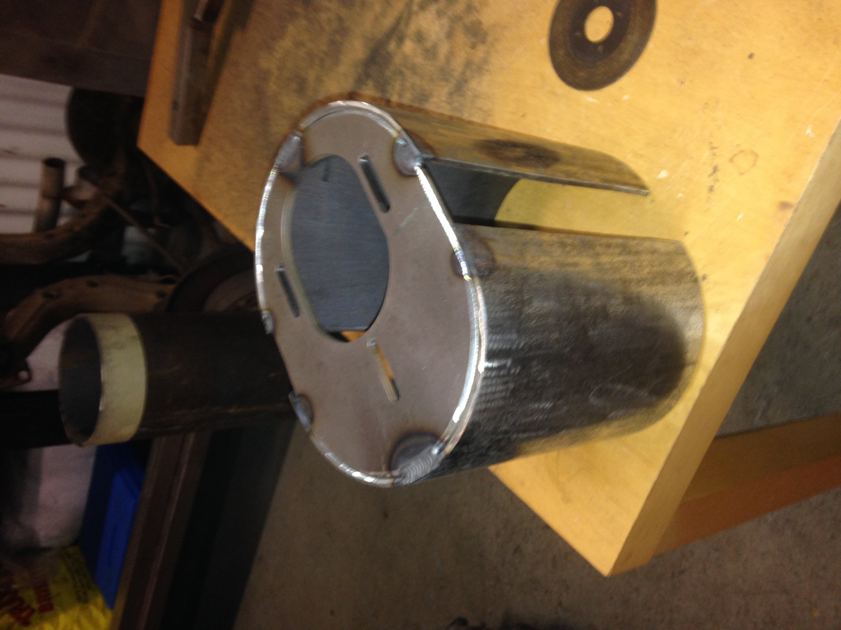

    Uppdatering igen! Året sedan nu!
    Har legat på latsidan länge och tänkte återaktivera mig igen
    Nedan är lite vad som gjorts sedan sist.
    Inte så informativa å flashiga bilder, men det står inte HELT still iaf!
