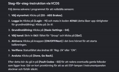

    Behöver hjälp med att kalibrera G251 givare. Har renoverat den men så fort man plockat ur den tror den att bilen är upp och ned å ABS lampan går igång. Man måste kaibrera om den och det tar max3-5 min och är enkelt med VCDS vet ej hur man gör eller om det går med OBD11
    Man gör enligt denna guide:
    "How to" Reset Long/Lat Sensors (G200/G251 or G419?) | Audi TT Forum
    Namn:  VDCS.jpg
Visningar: 66
Storlek:  21.9 KB
    Dock ska det vara kanal 069 (Longitud Acc sensor)

    UPPDATERING:
    Igår kom AndySwede hem till mig, först och främst måste jag ju säga vilken fin man! Så enkel, duktigt och väldigt lik mig själv både som människa och då vi är i ungefär samma bransch/jobb. Jag måste ge honom det finaste. Tack Andy för igår
    Gick ej att lösa vilket det borde ha gjort och snabbt men handhavande fel av mig när jag reparerade sensorn..... Tydligen mitt fel tänker jag. Så nu har jag beställt en ny sensor från skruvat och när den kommer (3-5 dagar) så kommer AndySwede hjälpa mig att kalibrera den vilket jag uppskattar väldigt enormt av honom, som tur är att vi bor inte jättelångt ifrån varandra men det handlar om tid, vilja att hjälpa någon främling vilket han är väldigt fin, det enkla .

    Äntligen löst! Tack AndySwede, så grymt jobbat, att ta sig tiden och ha hjärtat på rätt plats.
    Ny givare efter 2 ggr köp, första lagerfel, återbetalning, ytterligare ny beställning som kom idag, Andy stod beredd och kom samma dag (idag) fast egentligen hade egna ärenden...
    Fixade med VCDS så nu äntligen fixat, ABS är nu släckt!
    Inte många med den viljan att hjälpa, mer som dig.
    Tack AndySwede på riktigt!
    Andreas VCDS VCP
    2 462
    Kanon Jonas, tack
    Du var ju påläst för vad som behövde förberedas, och att ställa bilen i absolut våg för kalibreringen kräver nånting som få skulle klara av.
    Trevlig sommar och hoppas bilen kommer ut på vägarna snart.
