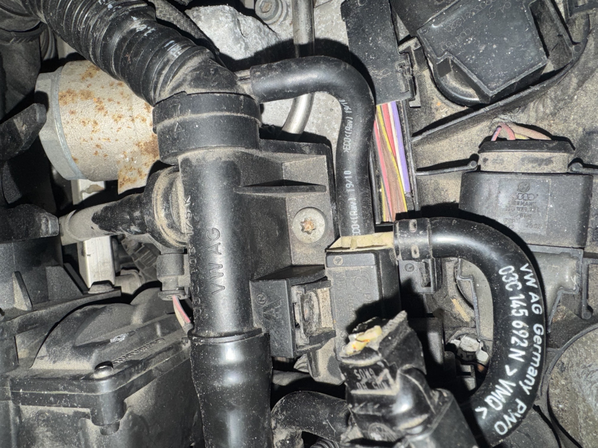

    problem med sensor/givare passat 2010 b6
    problem med sensor/
    jag har bytt kamkedja och vattenpump. Men lyckades ha sönder en kontakt så nu vill den inte starta. och jag kan inte få fram vad jag behöver för delar
    tacksam för hjälp med vad den kontakten gör och vad jag behöver för delar se bilder

    Svårt att se på bilderna, men rent spontant, kamaxellägesgivare, vad den gör är att synca motorn, trasig = startar ej.
    Står som alltid ett vag-nummer på den, som går att beställa efter.
