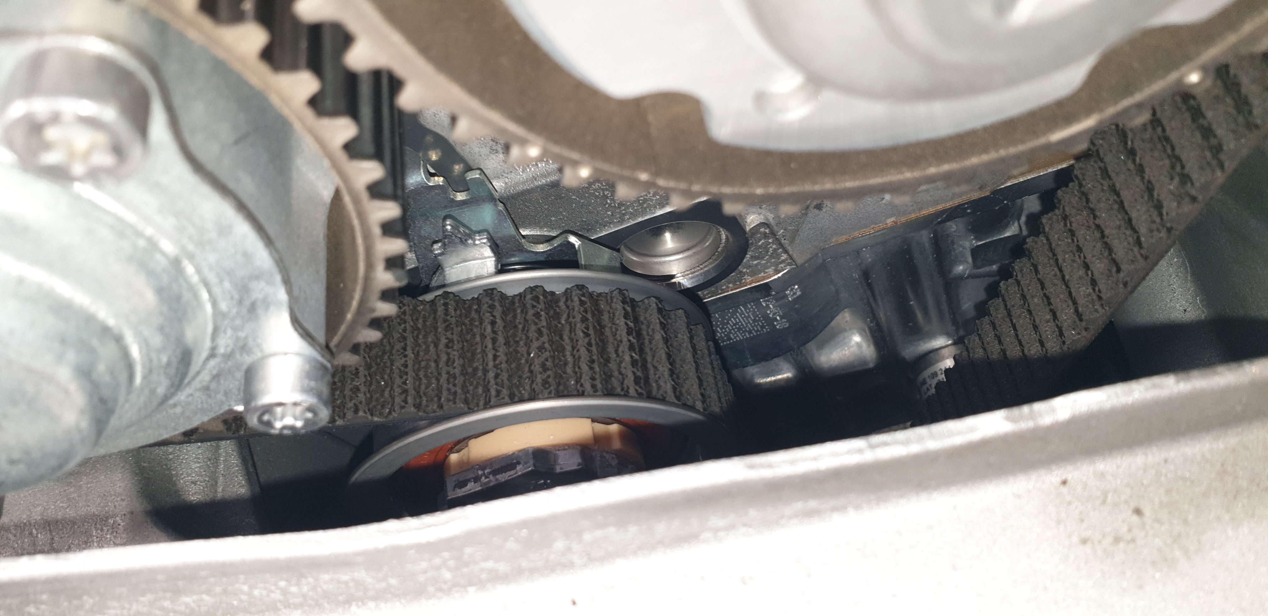

    Vi har en EA211 motor i vår Skoda 8 år gammal, ca 3500 mil. Tog bort skyddskåpan häromdagen för att kolla kamremmen. Den är ok. Den har en struktur som troligen ska ljuddämpa den eller minska friktionen. Som synes helt intakt.
