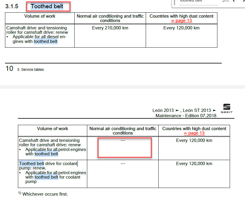

    EA211 motorn. I min Erwin manual för Seat står det följande:
    Namn:  Toothed belt.jpg
Visningar: 355
Storlek:  158.7 KB
    Dvs ingen rekommendation, inspektera remmen. Vill också minnas att de första åren var det 24000 mil...
    PS Står samma i Skodamanualen nedtankad 2021 från Erwins hemsid.
