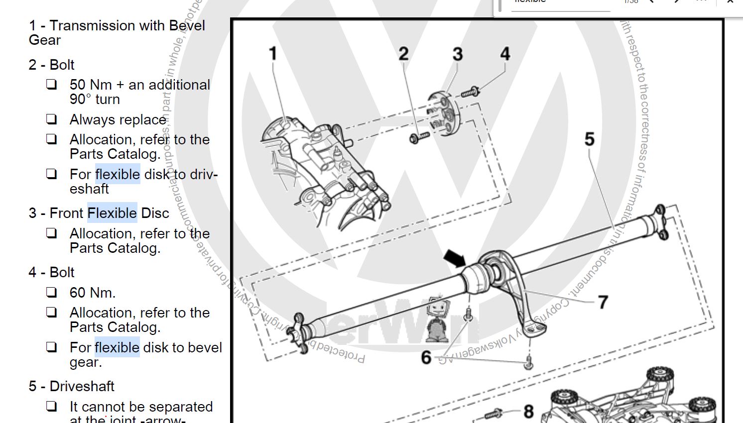

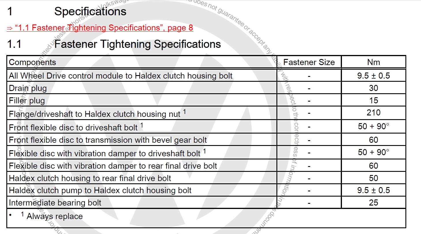

    Ja det är spec moment. Du kan tanka ner verkstadsmanualer från Erwin, kostar typ 7 eur för 30 min tror jag. Var länge sedan jag gjorde det (senast till fruns Skoda).
    Hittade dock något som härstammar från Golf 2015 års modeller. Se utdrag bilder från D4B80416638-Rear_Final_Drive.pdf.
    Jag har dokumentet men tror att det är för stort att ladda upp.
    Det borde väl vara skruvar "2" och "4" som du frågar efter. Vissa ska bytas till nya. Dock finns det andra moment du också behöver i manualen.
