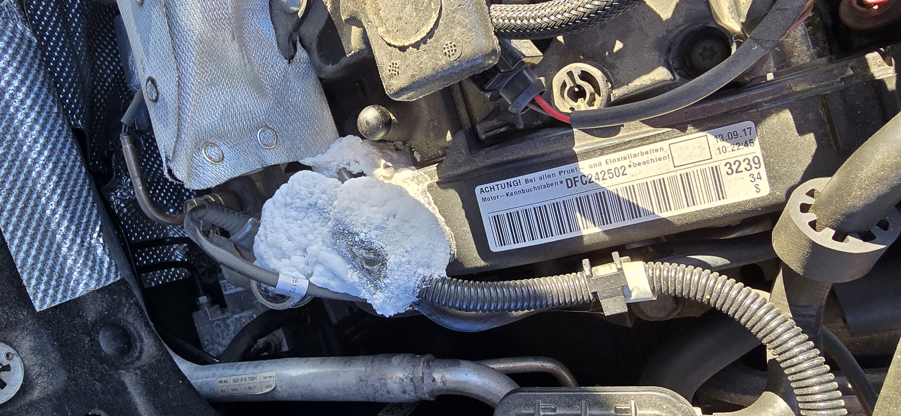

    Var ute och kollade Passaten och såg detta i samma veva, isbildning (ovanför ac kompressorn?) kan det ha med saken att göra? AC verkar läcka lite köldmedel Namn:  20250405_155724.jpg

    Hittade troligen felet med isbildningen, troligt att det har med adblue att göra
