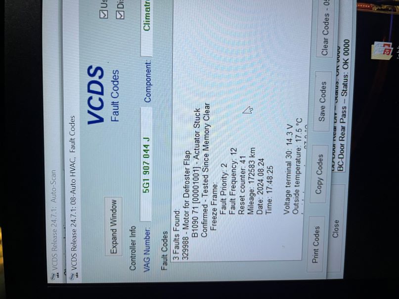

    Nu var det dax igen får ingen värme till framrutan nu. Kalibrerade utan resultat och får felkoden B1090 71 (V107).

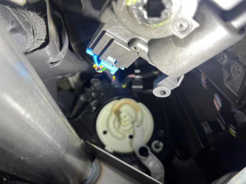

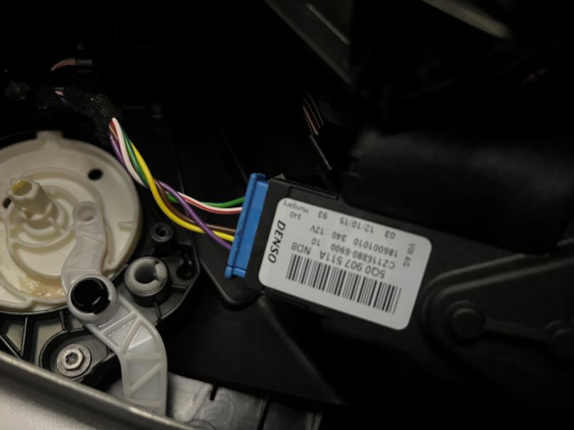

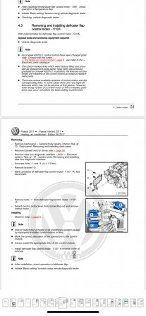

    enligt reperationsmanualen jag köpte så skulle spjället sitta på förarsidan. Min satt på passagerarsidan, så tog bort handsfacket för att komma åt den.
    Namn:  IMG_0282.jpg
Visningar: 911
Storlek:  20.1 KB
    Motorn fungerade när man tagit bort den från sin plats men så fort man installerat den igen så fastnade den när man tryckte på knappen med fotvärme. Alla andra lägen fungerade efter man tagit bort den.

    Tur vara att jag sparade min motor som jag köpte sist när inte värmen till fötterna bak fungerade. Artikelnumret på delen va inte samma men den fungerade efter jag kalibrerat allt. gamla numret 5Q0 907 511A och nya va 5WA 907 511 C.
