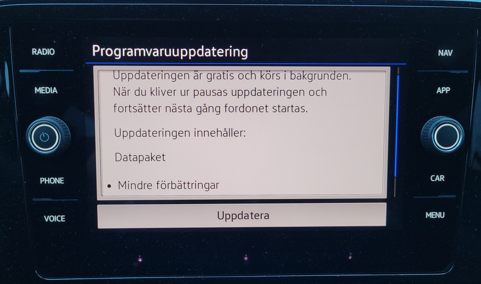

    Stannade på parkeringen på jobbet igår och fick frågan. Klickade OK och fick detta:
    Namn:  20240103_085329.jpg
Visningar: 2583
Storlek:  885.1 KB

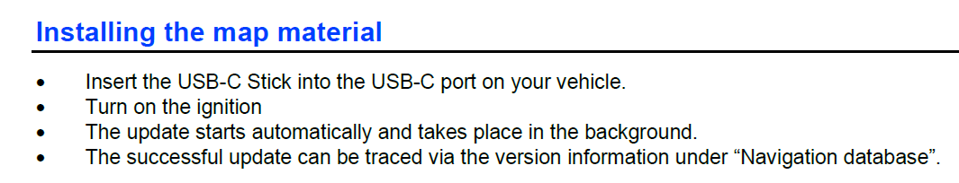

    Enligt instruktionen till min T-Roc (2023), så laddar man ner en 23,7 GB tar-fil och packar upp på en USB-C sticka.
    Kanske nåt med adaptern som strular (jo, jag läste att det funkar med musik...)
    Namn:  USB.png
Visningar: 2400
Storlek:  18.5 KB

    Tack för svaret och visst kan det vara problem med adapter eller SD kort, de va inte alla SD kort som funkade i min Passat 2015 heller.
    Ja tror inte jag har samma text i min instruktionsbok, letat, och bilen är en Arteon 2021. Har du testat med USB-C sticka i din T-Roc?
    Funderar på att köpa en USB-C sticka och testa...

    Instruktionen finns inte i instruktionsboken (om det var det du menade).
    Jag hittade den här: https://www.volkswagen.se/sv/aga-en-...ap-update.html
    Välj bil och årsmodell. Instruktionen finns ganska långt ner på sidan, i det blå fältet (pdf).
