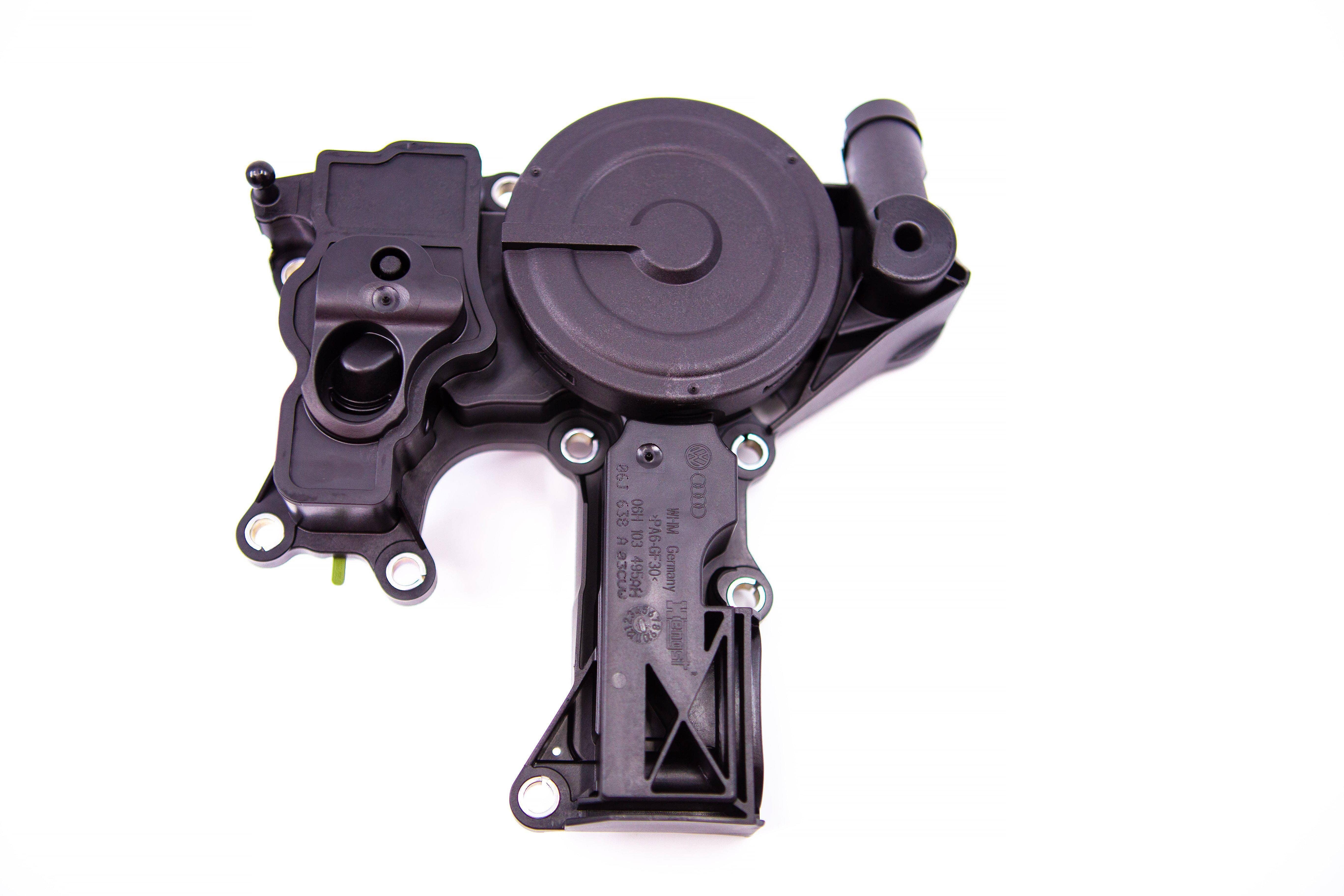

Läckande PVC-ventil ?
https://www.gerritspeek.nl/vag-com_dtc-18711.html
https://ar-demo.tradesoft.pro/search...&withAnalogs=1
evt. finns det kanske olja runt tändstiften om så är fallet så är PVC-ventilen en kandidat

Hmm delen jag länkade till är till en 1.4 Tsi med kompressor
men sök på 06K103495AF så kanske det är rätt ?

När jag bytte den där rackaren på min, blev jag rekommenderad att köpa OEM..
