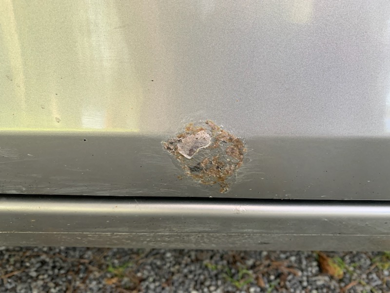

    Funderar på att köpa en Skoda Fabia Elegance 2008 1.6 l av min granne som är en nyligen pensionerad pålitlig och ansvarsfull dam (så som jag har lärt känna henne under åren). Hennes barn köpte henne en nyare och säkrare bil till henne. Den har gått 13 500 mil.
    Allt känns väldigt bra, förutom att den har rostangrepp på nedre delen av förardörren. Det är en enkronas storlek, men inte genomgående. Bredvid finns några mindre bubblor. Insidan av alla dörrar är helt rostfria och fina. Likaså överallt annat är fritt från angrepp. Bara det vanliga, några få små åtgärdade. Runt lamporna för registreringsskylten är det också lite brunt på några ställen.
    Det andra som är värt att notera är att domkraften har någon gång använts lite fel. Den har satts direkt på de två valsade kanterna på sparklådan, istället för att kanterna vilar i urgröpningen i domkraften, så att den på det stället har tryckt kanterna lite snett. Där har rostskyddet slätt och det ser brunt ut, men inget hål eller så.
    Den går perfekt, en hel del utbytt, inga missljud, allt fungerar som det ska etc. Hon har haft den på service hela tiden.
    Hon vill ha 35 000 för den.
    Har rost börjat komma brukar det komma mer. Är detta rostangrepp okej, eller ska jag leta vidare. Tänkte jag kunde fixa det bättre, även de små bubblorna bredvid. Men risken är ju att det återkommer och äter sig igenom. Och har det börjat på ett ställe går det kanske snabbt utför och börjar rosta överallt. Känns som att det hänger på detta. Det känns också tryggare att köpa från henne än någon helt okänd. Och den är väldigt fin i övrigt.
    Vad tycker ni om rostangreppet på dörren och priset för bilen?
    /Martin

    Här är bilder på de två skadorna

    15 år gammal bil. Man kan förvänta sig lite rost och mindre skador. Vad begärs för en motsvarande utan rost och skador? För de finns ju.

    1 815
    Stålborste, slippapper, rostskyddsfärg och bilens lackfärg. Klart
    35K är ju ok pris om allt annat fungerar som det ska?

    Det låter som sagt inte som något överpris på den bilen. På domkrafts-skadan skulle jag bara spraya på lite underreds-massa av lämplig typ, t ex "Mercasol 3" som är en tjockare underredsmassa. Sedan kan man nog glömma den skadan för överskådlig tid...
    De andra rost-skadorna är lite tråkigare, men det är sånt man får leva med såvida man inte är villig att betala hundratusentals kronor för en nyare bil. Slipa rent med t ex stålborste, på med rostätare, lack och klarlack. Dock får man som du skriver vara beredd på att rosten kommer tillbaka. Räkna med att göra om rost-fixar-jobbet varje vår, kanske oftare. Dessutom kommer det med tiden säkert också bli fler och större områden med rost.
    Alternativet till att hålla på att rostlaga dörren framöver är att helt enkelt byta ut dörren mot en ny. En sådan operation kostar dock mer än de 35 kkr som du får ge för bilen. Jag har för mig att jag gav drygt 40 kkr när jag lät byta en dörr på min Audi A4 från 2007 för att den hade för mycket rost.

    Tack för alla svar. Går det överhuvudtaget att hitta en Skoda fabia som inte har några rostangrepp av denna typ, på sidorna,tak etc? Att det blir stenskott på motorhuv etc förstår jag. Men kommer denna rost på dörren att snabbt äta sig igenom, och är det ett tecken på att hela nedre delen på dörren snart kommer att ätas upp av rost när det väl börjat? Tänker att det kanske kommer inifrån, att fukt fått fäste på insidan av dörren nedtill och nu äter sig igenom. Därav de små bubblorna nedtill på några ställen. Går det att stoppa på insidan på något sätt, tex spruta in rostskydd i dörren?

    Om du är orolig så ta bort klädseln på dörren och se hur det ser ut på insidan av dörren. Finns säkert instruktion på Youtube hur du gör. Annars gör du bara som beskrivs innan i tråden. Dörren lär nog ändå överleva bilen

    Handlar mest om att det inte är snyggt med rost. Och så länge lacken är intakt kan det ju hålla sig så länge. Finns ju trots allt äldre bilar med originallack utan rost. Men har det väl börjat brukar det gå utför snabbt ibland tycker jag mig ha sett. Och en massa fläckar eller hål med fula lagningar är inte snyggt. Men för det priset, service skött och att allt funkar får man kanske vara nöjd. Ett plus att jag känner personen lite och inte tror att hon döljer något. Sedan kan ju någonting gå sönder inom kort i alla fall.

    Spontant tror jag inte att rosten i nederkant av dörren kommer inifrån. Det är nog så att det har sprutat upp grus och/eller dubb från framhjulet på nederkanten av dörren. Naturligtvis kommer även sådant sprut på trösklarna, men där är rostskyddet tjockare.
    Ja, det går att hitta rostfria Skoda Fabia, men då är de inte 15 år gamla. Om du är villig att betala ett par hundra tusen kan du få en rostfri Skoda Fabia. Exempel:

    En ny bil är en fin och rostfri bil så länge som den är någorlunda ny, men det kostar att ha en fin bil. Man väljer mellan att betala i pengar eller att betala i egen arbetstid för rostlagning och puts.

    @TS. Det är ju en 15 år gammal bil du tittar på. Rosten är snarare ägarens ansvar, lite bristande underhåll. Min erfarenhet av den Fabia modellen är att om man sköter dem så är de mindre rostbenägna än det flesta andra bilar. Min dotter har en 2011 Combi 3 cylindrig som köptes 2014. Har gått klanderfritt hela tiden. Ingen synlig rost trots att jag numera ej kan se efter den åt henne pga att bilen finns 110 mil söderut sedan 5 år. Där (DE) saltar de vägarna värre än vad vi gör här i SE men den har ändå inte rostat vad jag sett.

    Vid skadan med domkraften har faktiskt sparklådan tryckts upp lite också, en liten rund inbuktning. Skuggan på bilden.

    Rosten på den falsade kanten:
    pilla bort löst sittande gummimassa, gör rent med högtrycktvätten, låt torka
    på med Dinitrol ML sedan ett tjockflytande rostskydd
    rostros på dörr:
    slipa plåtrent med grovt sandpapper > rostskyddsfärg > bättringfärg > klarlack men maskera med tejp och tidningar
