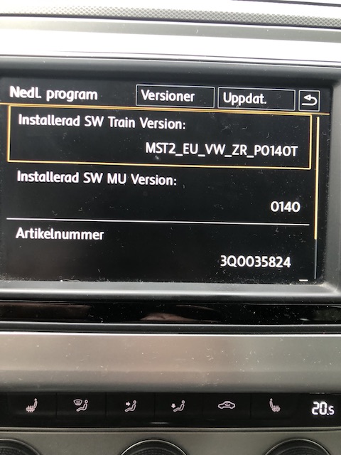

    [QUOTE=AndySwede;269112]Det beror ju på vilket ljudsystem du har.[/Namn:  IMG_2731.jpeg
Visningar: 888
Storlek:  86.9 KB
    Det är MST2_EU_VW_ZR_P0140T
    med artikel nr 3Q0035824
    Ordförande Peter-Cs avatar
    nov 2010
    Peter Christner
    4900
    2 211
    3Q0035824=Composition Media Mib2.

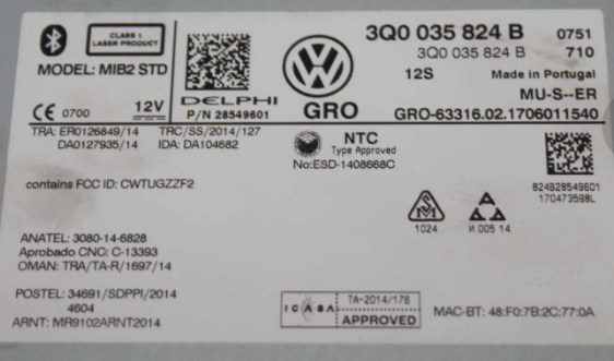

    Kan jag sätta i denna istället?Namn:  IMG_2736.jpeg

    jul 2007
    per pudas
    växjö
    808
    Beskrivna fel kan lika väl bero på skadat kablage, kontakter och eventuellt delningsfilter och jordningar.
    Fast, klart när man läser "delphi" på den scannade klisterlappen ovan så ligger det ju nära tillhands att misstänka att den burken lämnat in!! Har man en tio år gammal bil så har ju alla "Delphi" komponenter blivit bytta minst en gång!

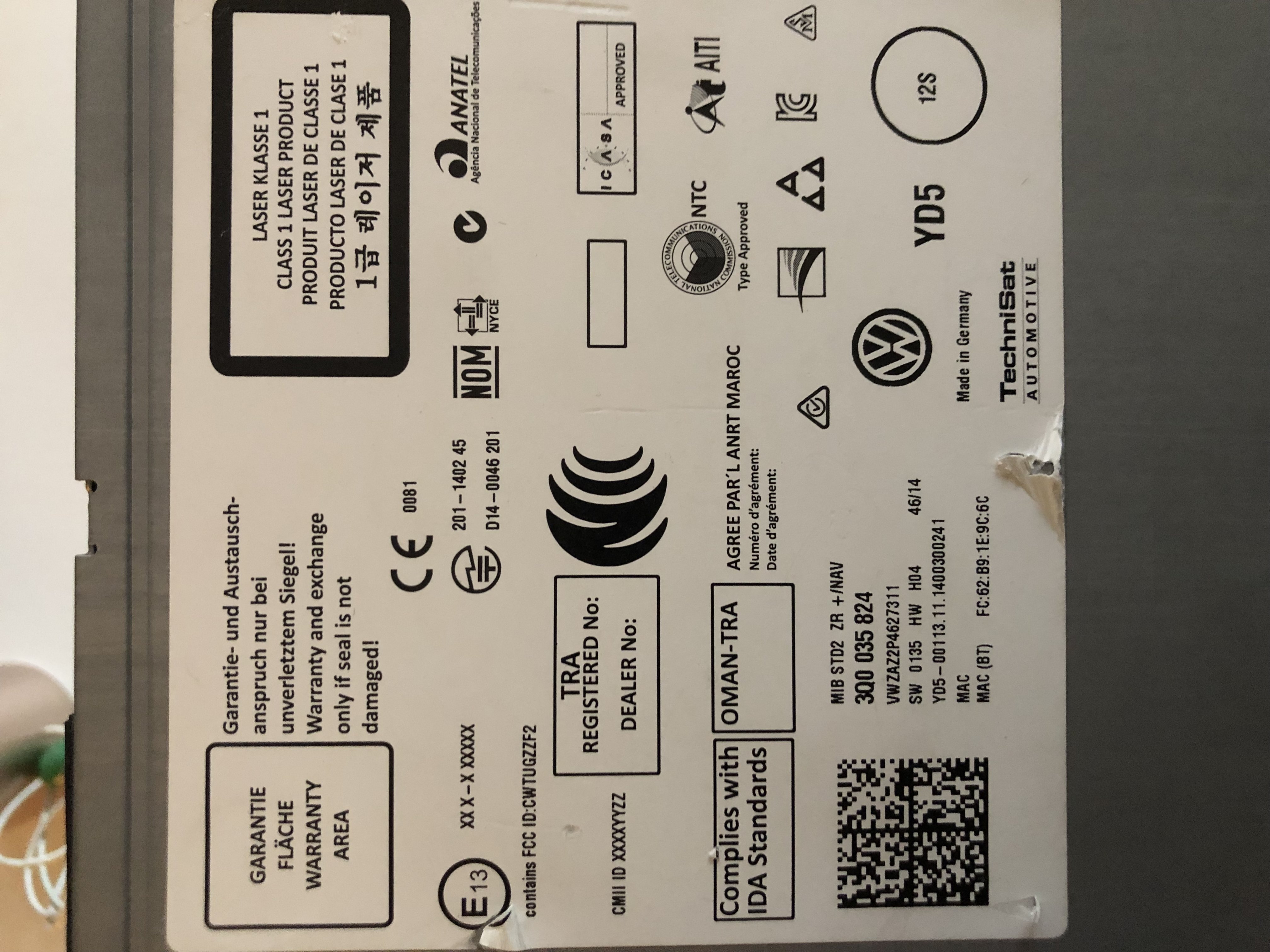

    Namn:  IMG_2747.jpg
Visningar: 752
Storlek:  1.32 MB tog ur mediaenheten idag. Tog kort på den. Kan någon förklara för mig varför det står med nav+ ? Jag har ingen navigering i min ?
    apr 2015
    Mex
    Norge
    1 303
    Står bara NAV.. Har den kontakt för gps-antenn? Navi är FEC, så det är inte bara att koda sig till..
    aug 2023
    Thomas Puumala
    Västerås
    13
    Nej ingen mer kontakt. Skönt då blir de billigare köpa en beg ������

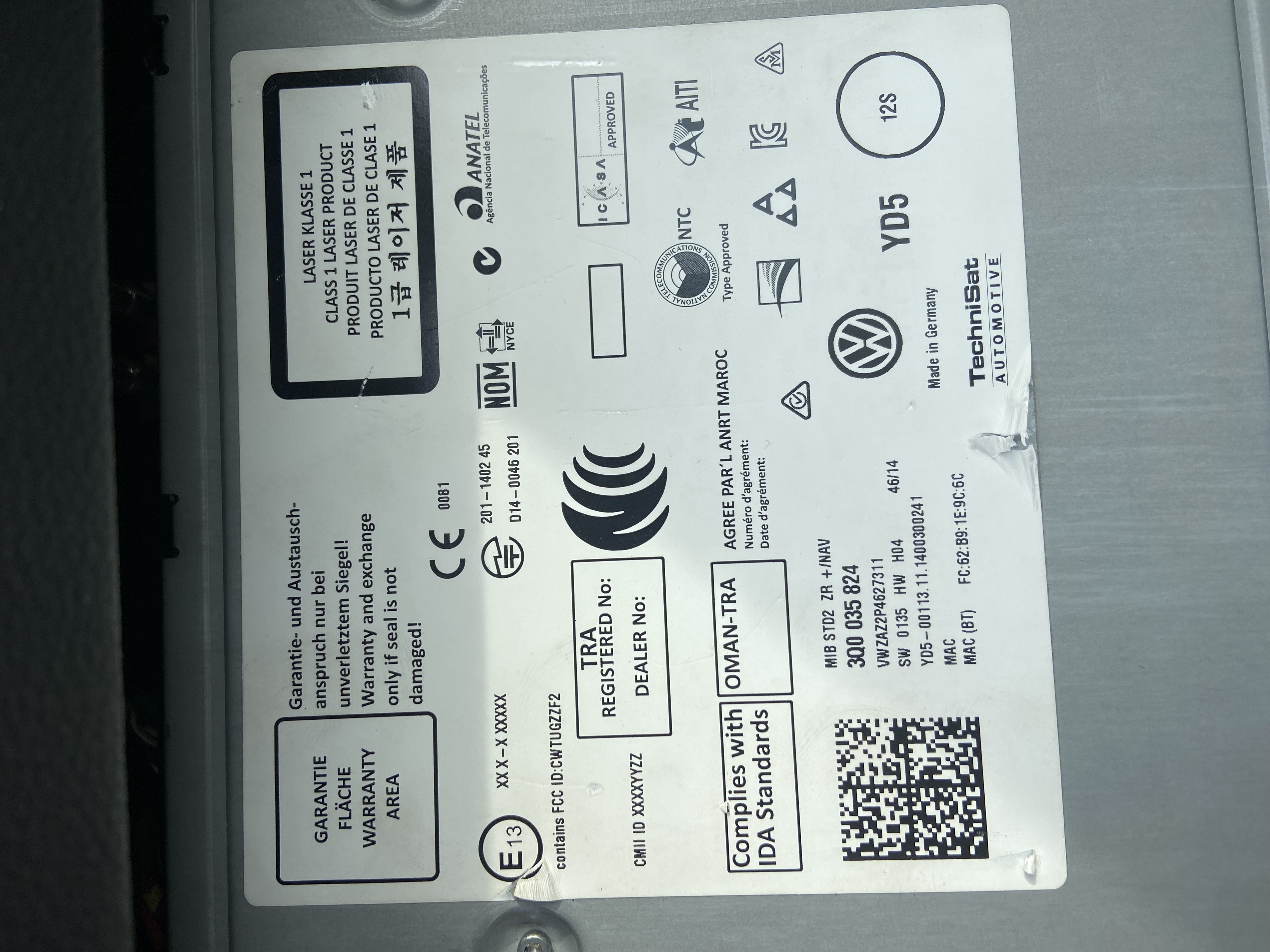

    Namn:  IMG_4236.jpeg
Visningar: 179
Storlek:  1.86 MB
    Det är en TechniSat enhet i den.
