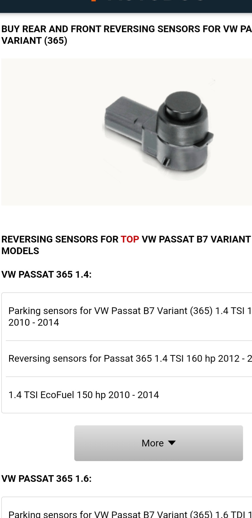

    Ser de ut som på bilden så är det nog underifrån som gäller.
    Ska du ta bort stötfångaren sök på youtube, tex "remove rear bumper passat b7".
    Namn:  20230629_151601.jpg
Visningar: 2092
Storlek:  142.3 KB
