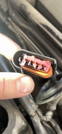

    Söker plastbit till kontakt, alternativt hela kontakten.
    Köpte en passat 3b3 2002 1,8T för några dagar sedan med en förmodad trasig luftmassemätare. Skulle kolla upp det idag och fick se att kontakten var trasig på fler stället. Innan jag ställer mig och köper ny lmm så tänker jag testa att laga kontakten.
    finns det någon som har den röda plastbiten liggandes eller har något annat tips på hur jag ska lösa detta.
    se bild
    mvh bngno

    Fungerar kontakten rent elektriskt fortfarande? Eller är det del i felsökningen av luftmassemätaren?
    Men funkar den så har jag framgångsrikt använt vanlig isoleringstejp som man lidar hårt.
    Ju jämnare varv tejp och väl rengjort så håller det bilen ut, eller till nästa gång kontakten ska delas!

    Eller så köper man ett nytt kontakthus vag art.nr 1J0973775A
    man kan pilla ur kontakthylsorna med ett utvikt gem (eller urtagsverktyg)
    https://www.automotive-connectors.co...estricted.html

    Tackar för svar, blir att beställa både kontakt och mätare.
