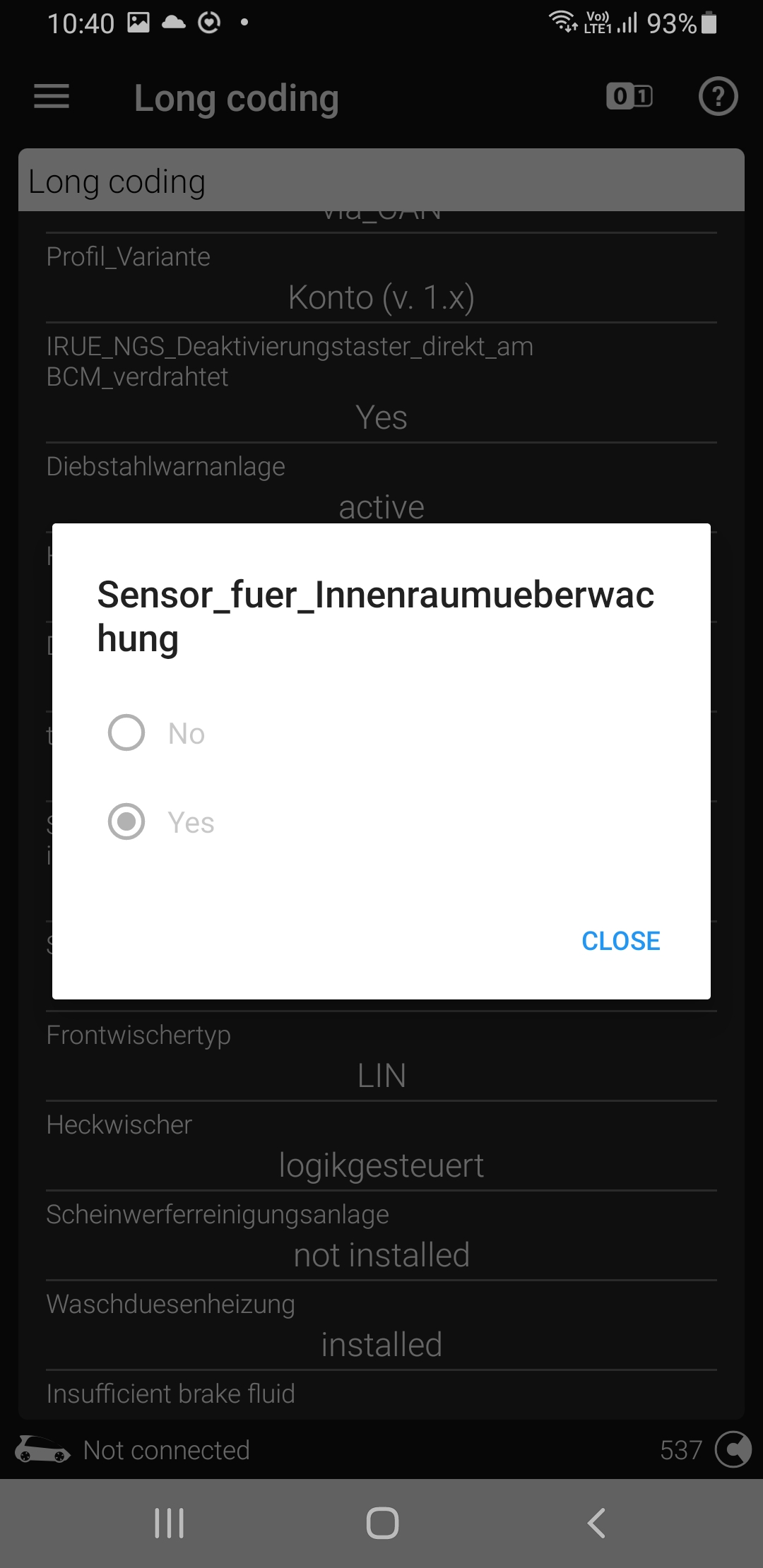

    Kollade lite vad trådar som rör OBDeleven /kupé övervakning säger.
    https://forum.obdeleven.com/thread/9...rs-golf?page=1
    Från en tidig Passat B8 kan jag se parametern som är omnämnd i genvägen ovan som rör Golf 7 (MQB plattform liksom Passat 8).
    OBS Jag har inte justerat detta på någon MQB bil så jag har inget facit på vad som händer. Det får du kolla upp lite noggrannare.
    Jag googlade på "obdeleven dwa interior monitoring".
    Bilder från OBDeleven Passat B8:
    Control Unit: Central electrics
    Long coding

    Det finns en annan parameter med som anger övervakning i %.
    Finns under samma Control unit fast under "adaptation".
    Jag har INTE provat att ändra, dvs undersök noggrannare själv.
    Om man är ovan vid vcds/obdeleven och andra liknande verktyg, var försiktig, man kan röra till det kraftigt om man är oförsiktig...
    Se nedan.
