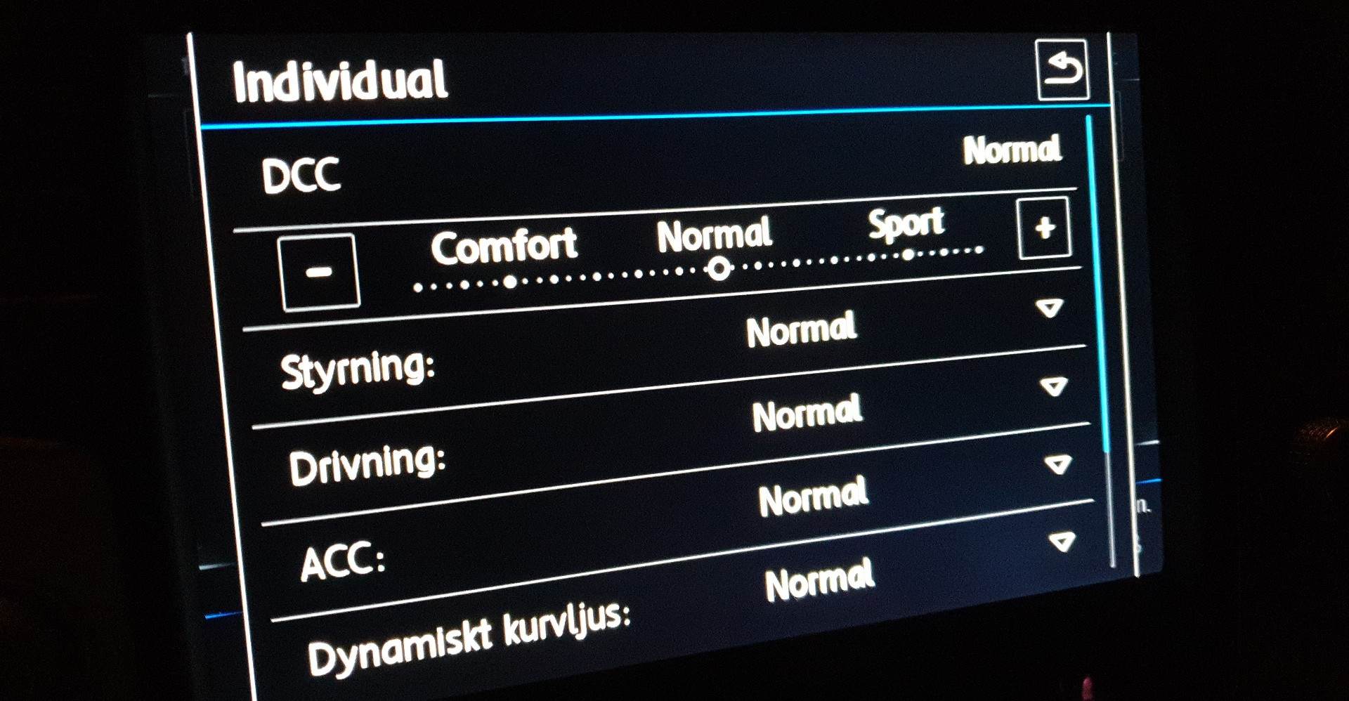

    Var gör DCC slider?
    Andreas VCDS VCP
    1 750
    Ser man typ på bilden. Du ställer nästan steglöst din perversa inställning på DCC istället för tre fasta lägen.

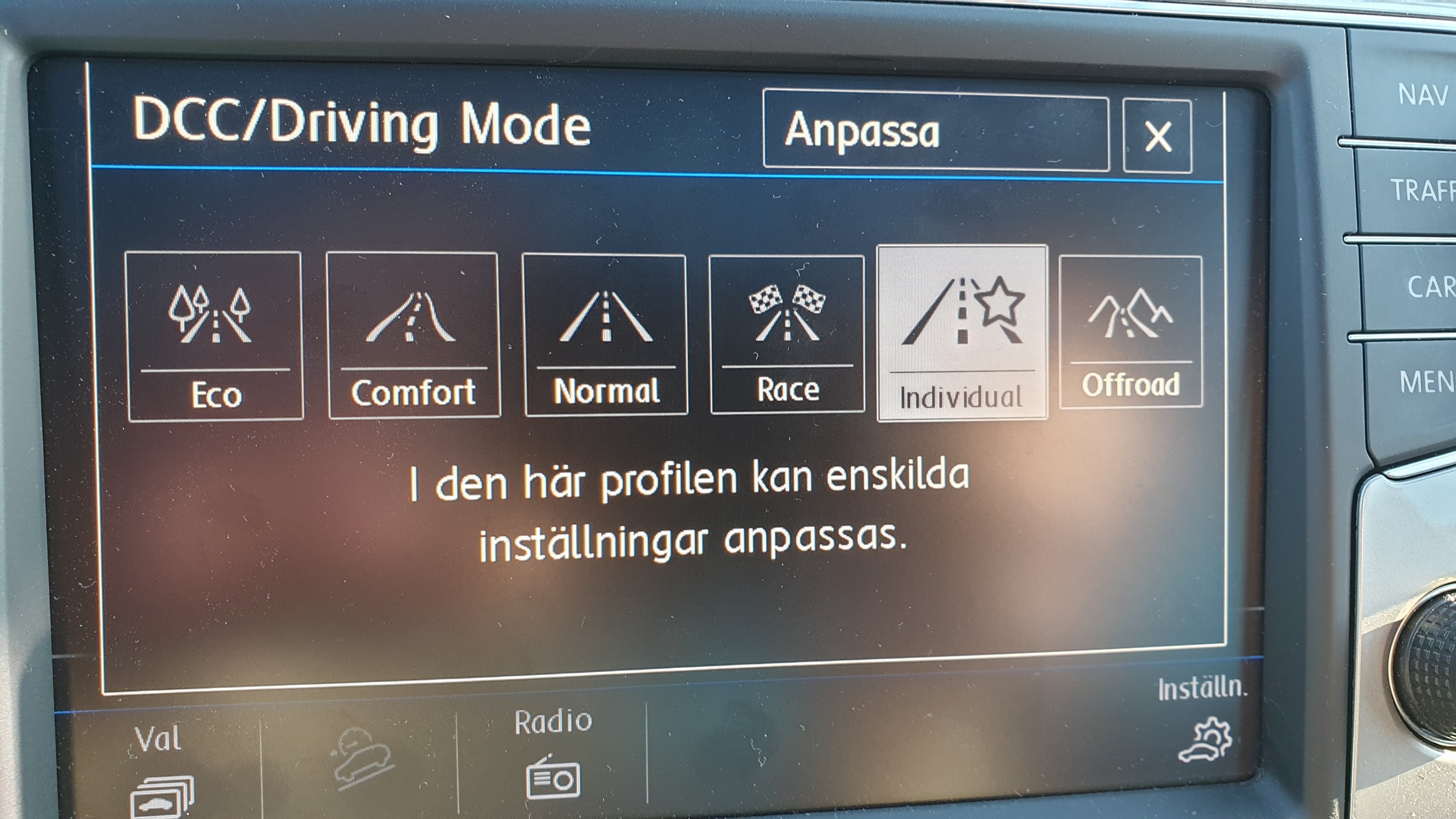

    Bytte till Race istället för det tråkiga sport..
