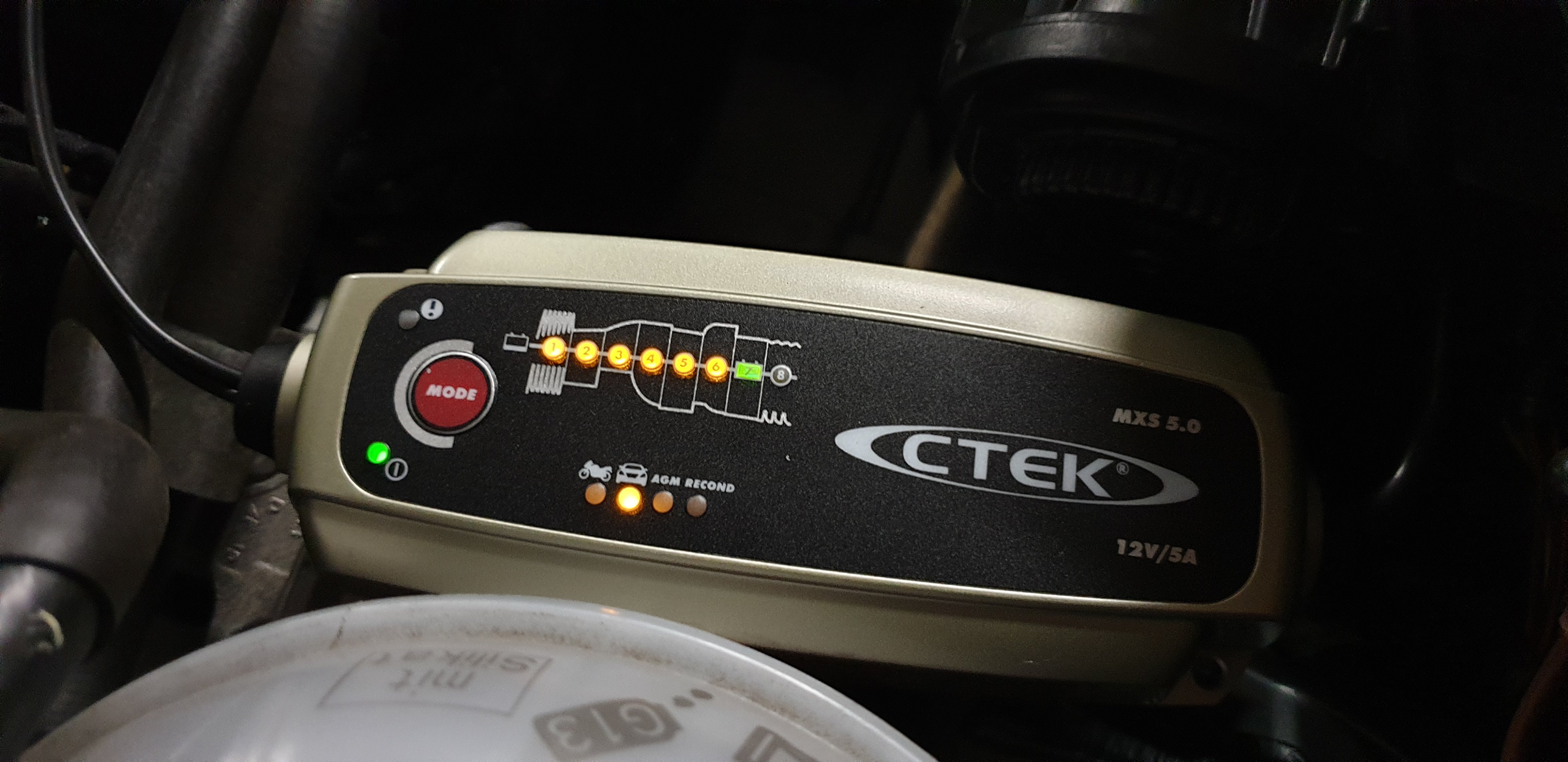

    Mätte spänningen med multimeter, gav 8v på batteripolerna. Jag anslöt min Ctek laddare MXS 5 (5A) till batteriet i bilen. Lät den stå på c:a 12 tim. När laddningen var klar visades följande lysdioder:
    Namn:  20230104_132937.jpg
Visningar: 6549
Storlek:  913.8 KB
    Allt borde vara ok….men…. Under steg 5 på bilden sker en analys av att batteriet håller laddning. Alla steg tom nr 7 (lyser grönt) blev genomförda. Ingen aktiv error lampa på laddaren.

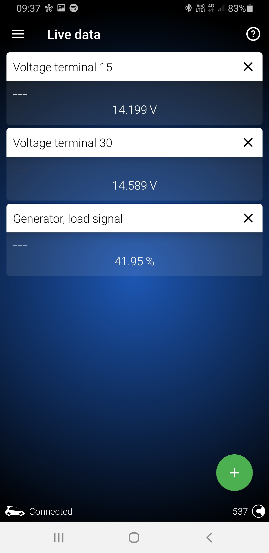

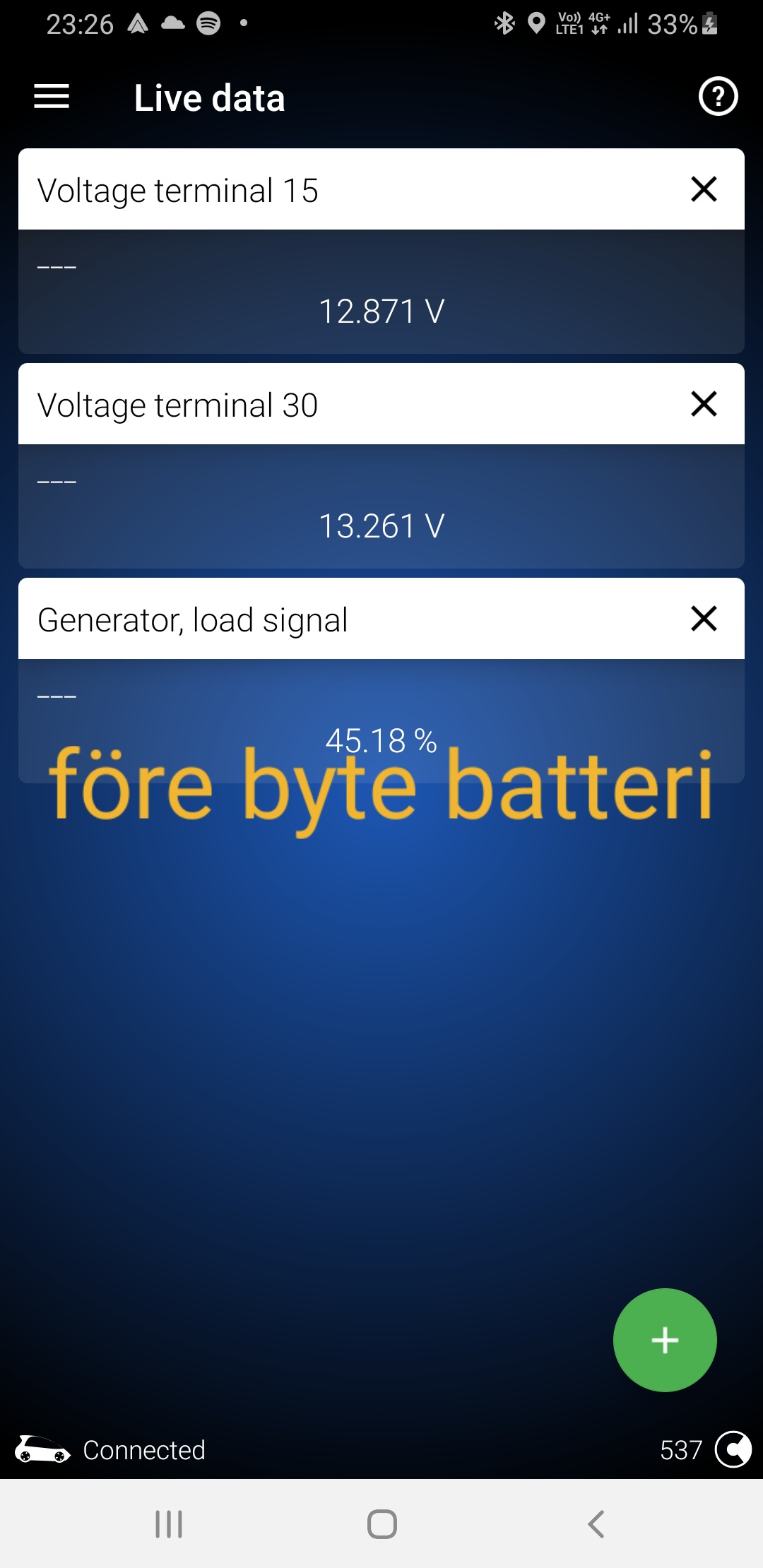

    Sedan var det dags att provköra med lite förbrukare på. Monitorerade laddningsvärden med OBDeleven Next gen. Valde att visa terminal 15 och terminal 30 (30=permanent spänning). Blev lite låga värden, borde varit över 14v kan man tycka. Ibland visade terminal 15 under 12v.
    Namn:  20230108_161851.jpg
Visningar: 6482
Storlek:  196.2 KB
    Nja det var nog dags för batteribyte, antog att det inte var fel på laddningen utan att det var batteriet som ej tog emot laddning. Min Golf 7 Alltrack 2018 som har exakt samma batteri (Banner) som Cupran gav betydligt mer i laddning under motsvarande förhållanden.

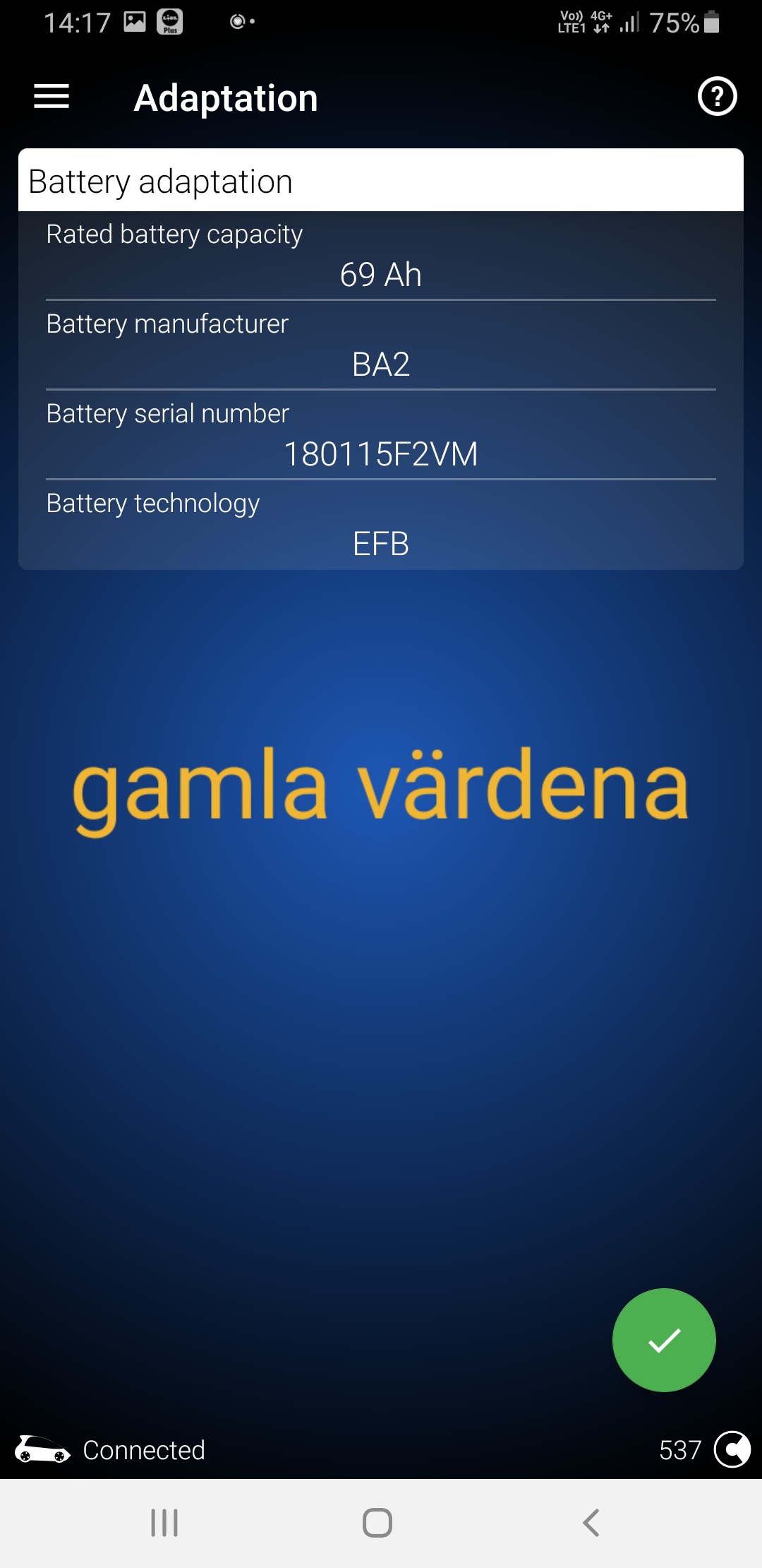

    Inställningar gammalt Banner batteri 69Ah

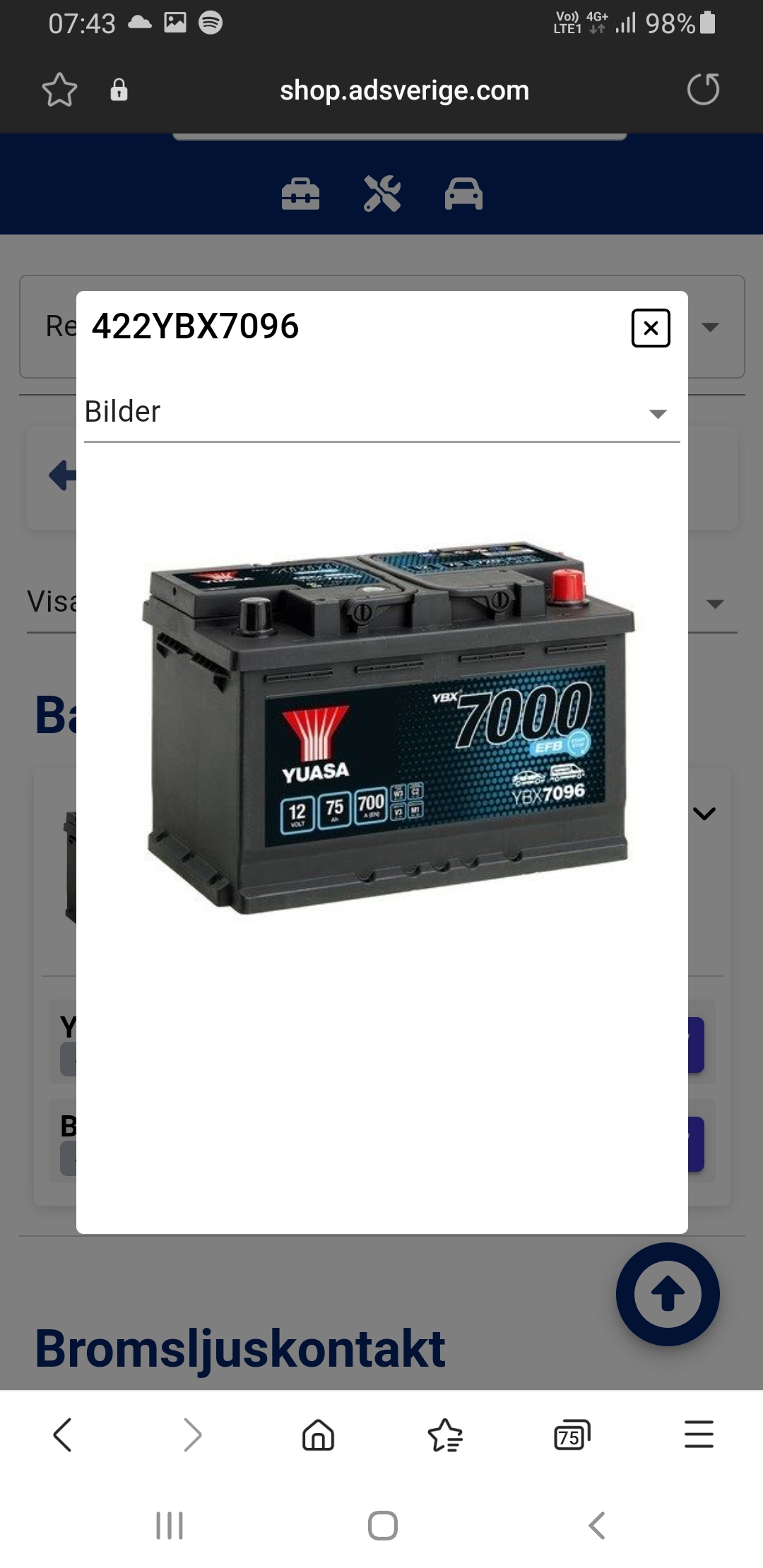

    Jag hämtade ett Yuasa 75 Ah EFB batteri på AD Bildelar, kostade 2420 kr. 6 Ah mer än mitt tidigare Banner EFB batteri. Samma yttermått som det gamla.

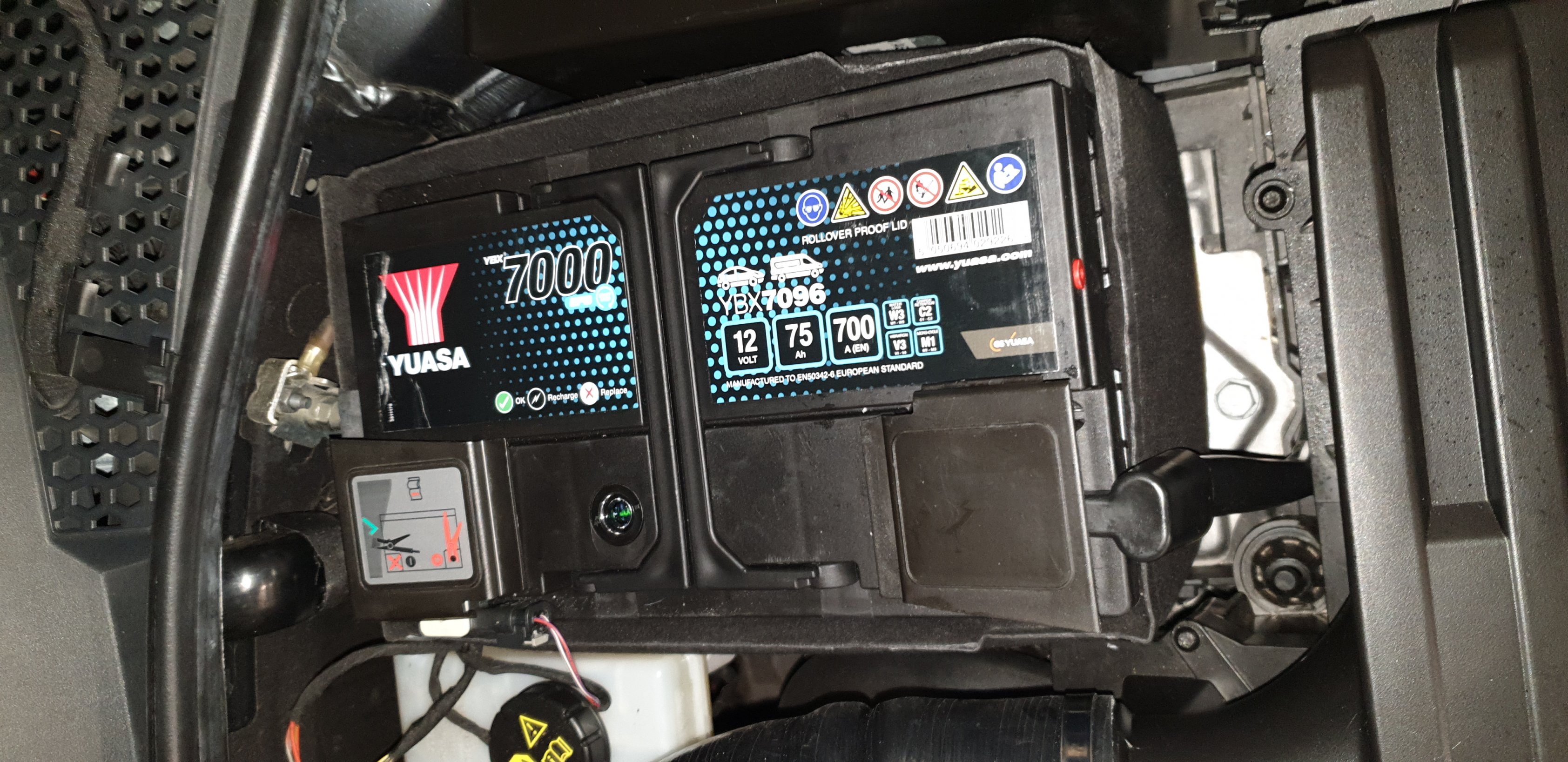

    Demontering. Lossa /lyft av kabelpolerna (minus först), använd 10mm ringnyckel. Lossa fästplattan till batteriet med 13mm hylsnyckel. Man behöver ej montera bort luftburken om man viker bort kablarna. Kan tex fästas m silvertejp så att de ej är i vägen när det nya batteriet skall installeras, underlättar det är ont om utrymme och batteriet tungt. Drag ur batteriet framåt och uppåt. Rengör kabelskorna med tex VD40.
    Jag lät bilen vara strömlös under bytet. Den hade ju redan genererat en stor mängd felkoder som jag senare tog hand om, fann ingen anledning att inte bryta strömmen. Blir rörigt med extra kablar och extra batteri för att undvika avsaknad av 12v.
    Montering i omvänd ordning. Skjut batteriet mot torpeden och samt mot fjäderbenstornet på förarsidan så att fästplåten kommer rätt. Fukta gärna polerna med typ VD40 olja.

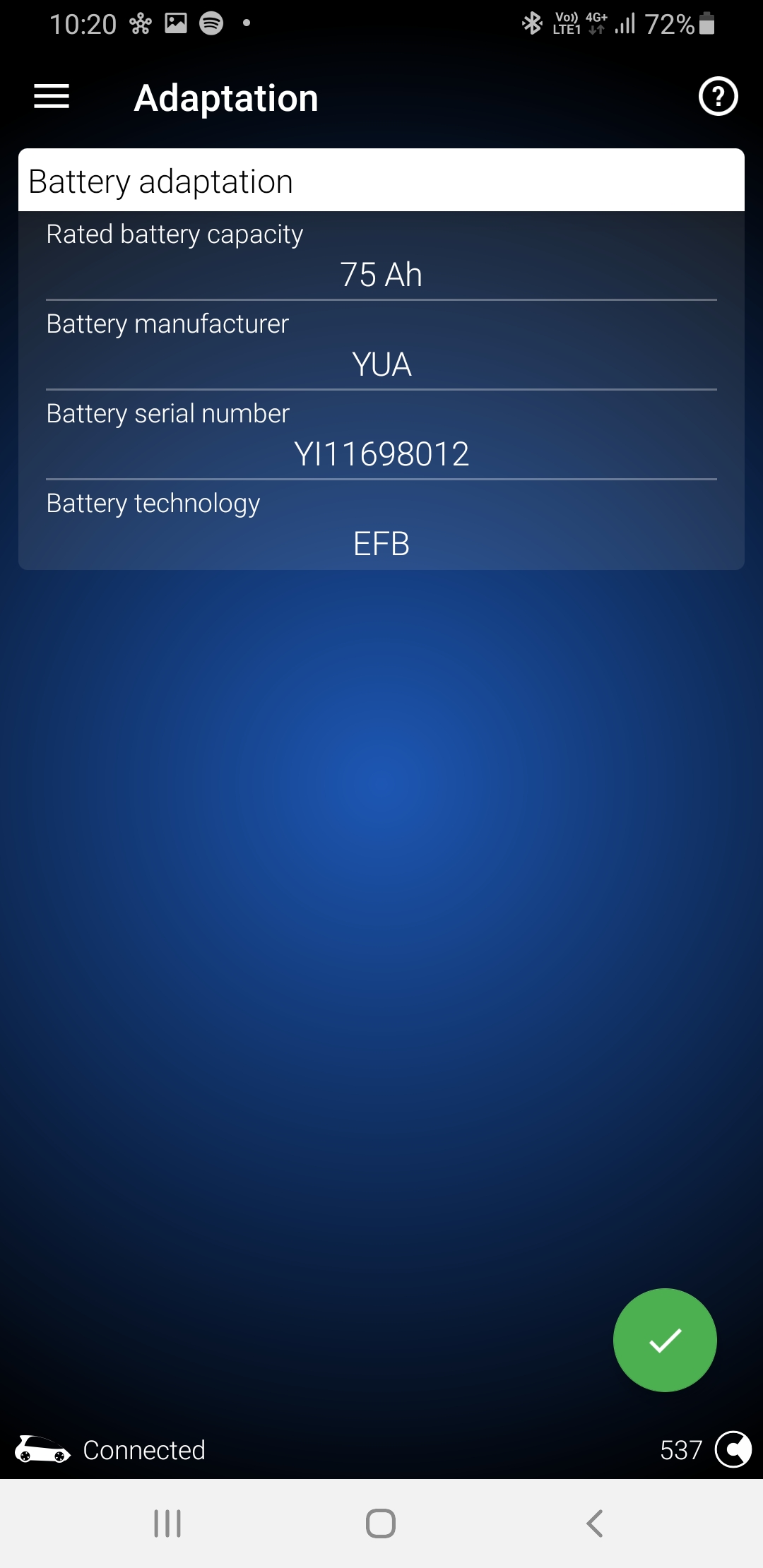

    OBDeleven/VCDS Lägg in de nya värdena under:
    Control Unit 19 Gateway - Adaptation – Batteri adaptation. Jag använder OBDeleven Next gen. Går lika bra med tex VCDS.
    Viktigt att göra detta korrekt. Annars vet inte batteriövervakningssystemet att man ändrat/bytt til nytt batteri. Enl. Googling så känns serienr. av för att identifiera nytt batteri.
    Kapacitet: 75 Ah
    Tillverkare: YUA
    Serienr: YI11698012
    Batteri typ: EFB
    Namn:  Screenshot_20230105-102027_OBDeleven.jpg
Visningar: 6422
Storlek:  344.9 KB

    Nya testvärden som ser betydligt bättre ut. Bilen laddar :

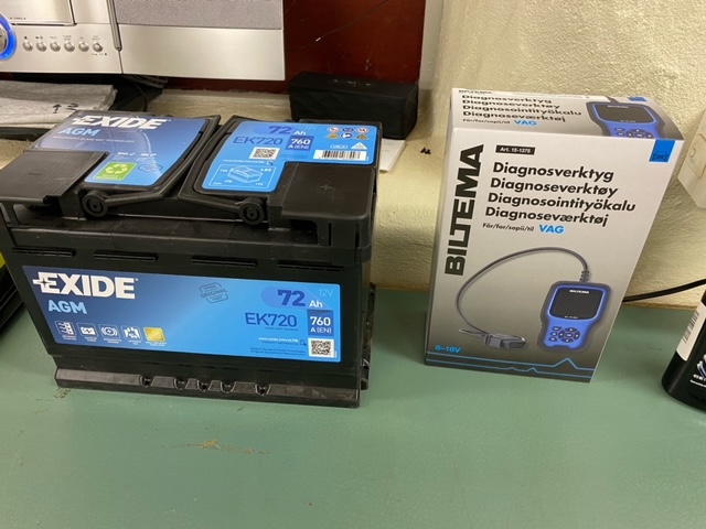

    Ska byta batteri på Golfen en TDI 2014. Och har då läst mig till att man ska programmera in det nya batteriet.
    Köpte en Biltema ODB läsare 15-1375, som även skulle fixa batteribyten enligt deras hemsida.
    Men innan jag öppnade kartongen så läste jag dock bruksanvisningen på nätet. Och där står inget att man kan ändra serienummer på batteriet, som verkar vara en av kriterierna för att bilen ska fatta att den fått nytt batteri.
    Någon som har använt denna för detta ändamål eller vet något bra alternativ? Ska ha den till lite annat också givetvis, mest basic saker. Så gärna i samma budget nivå om denna inte är bra nog. Vill inte öppna kartongen och prova för då får man inte lämna tillbaka den.

    Svarar mig själv genom att länka till min andra tråd.
    Den funkar utmärkt.
