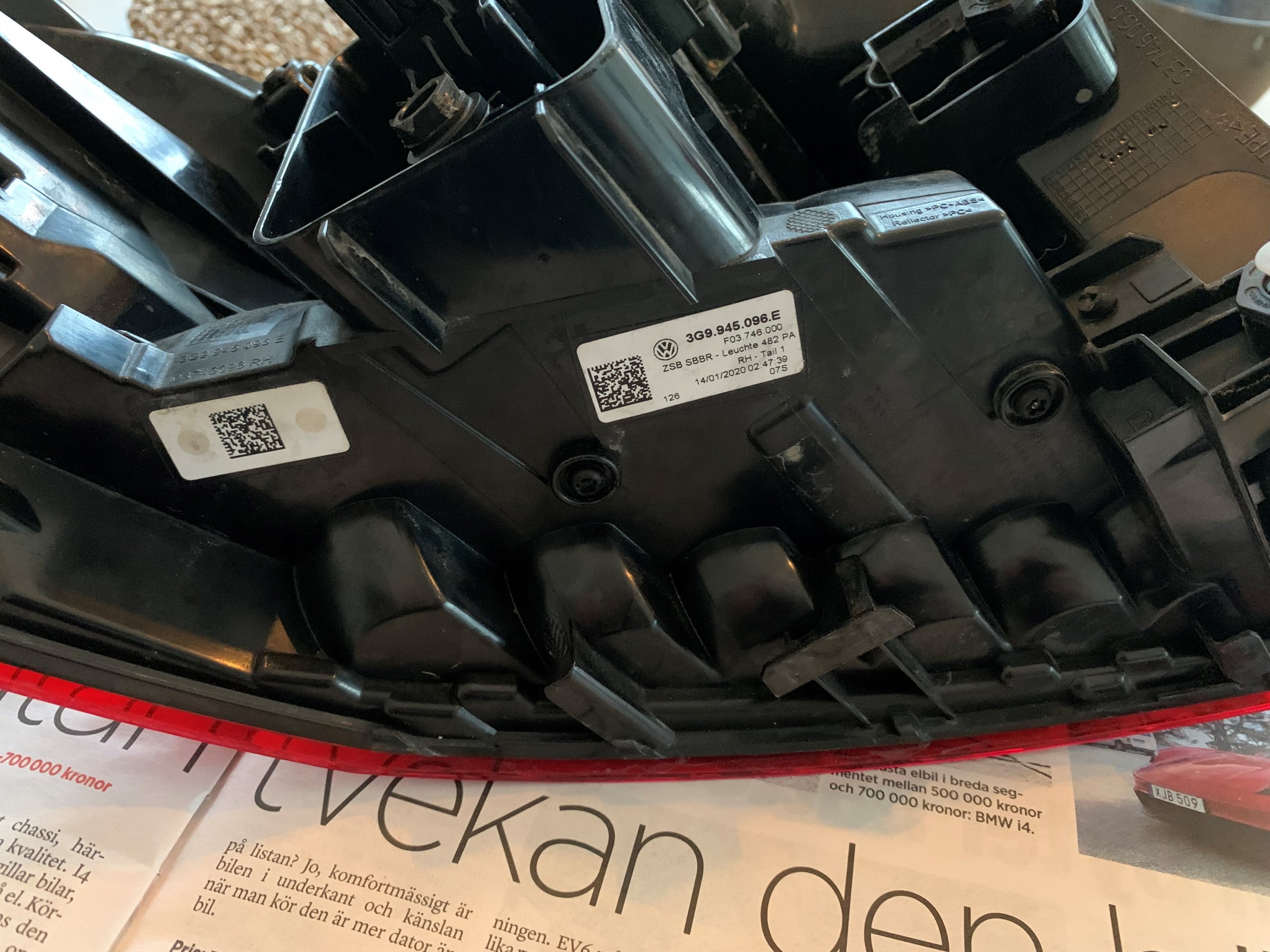

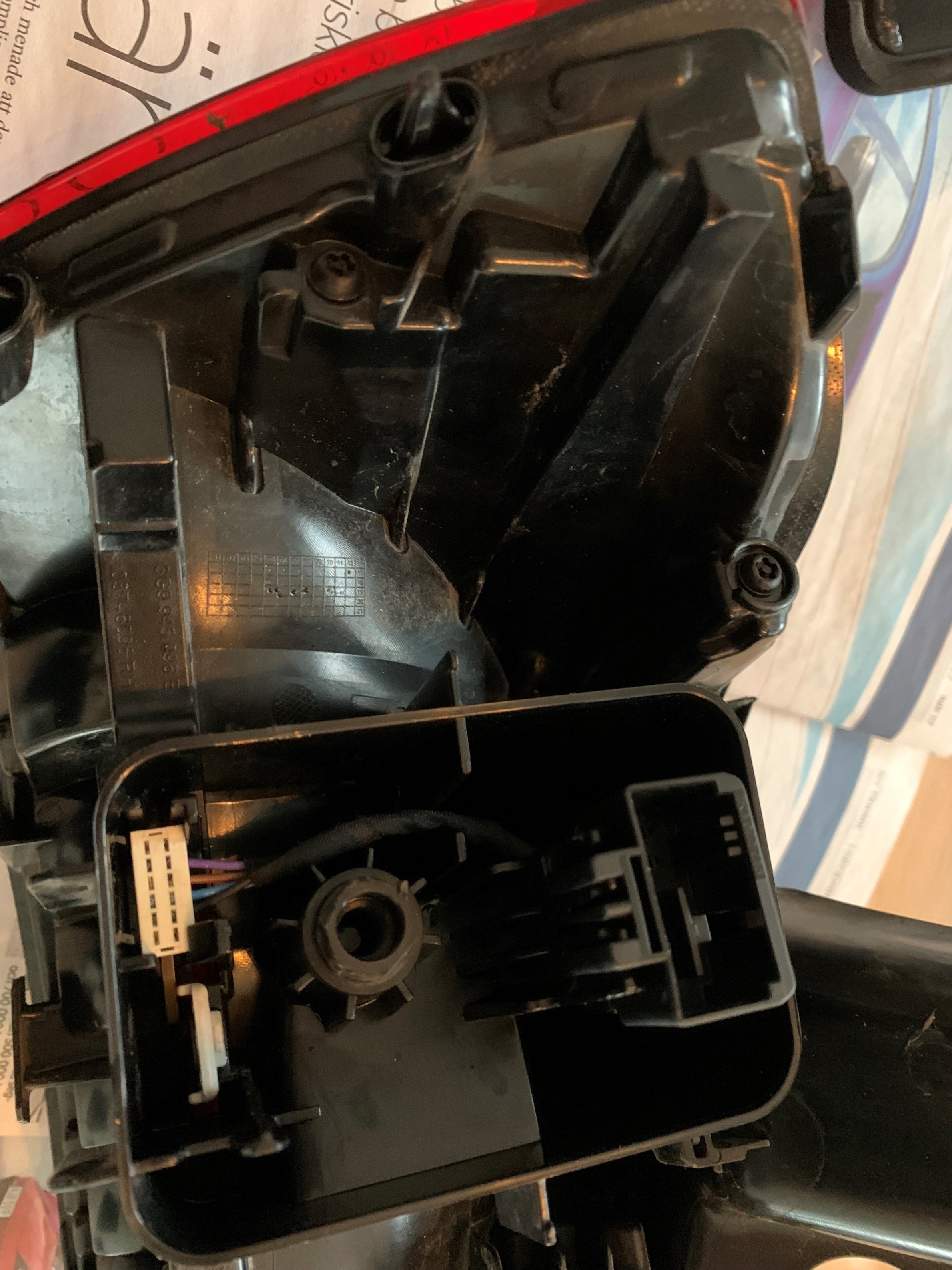

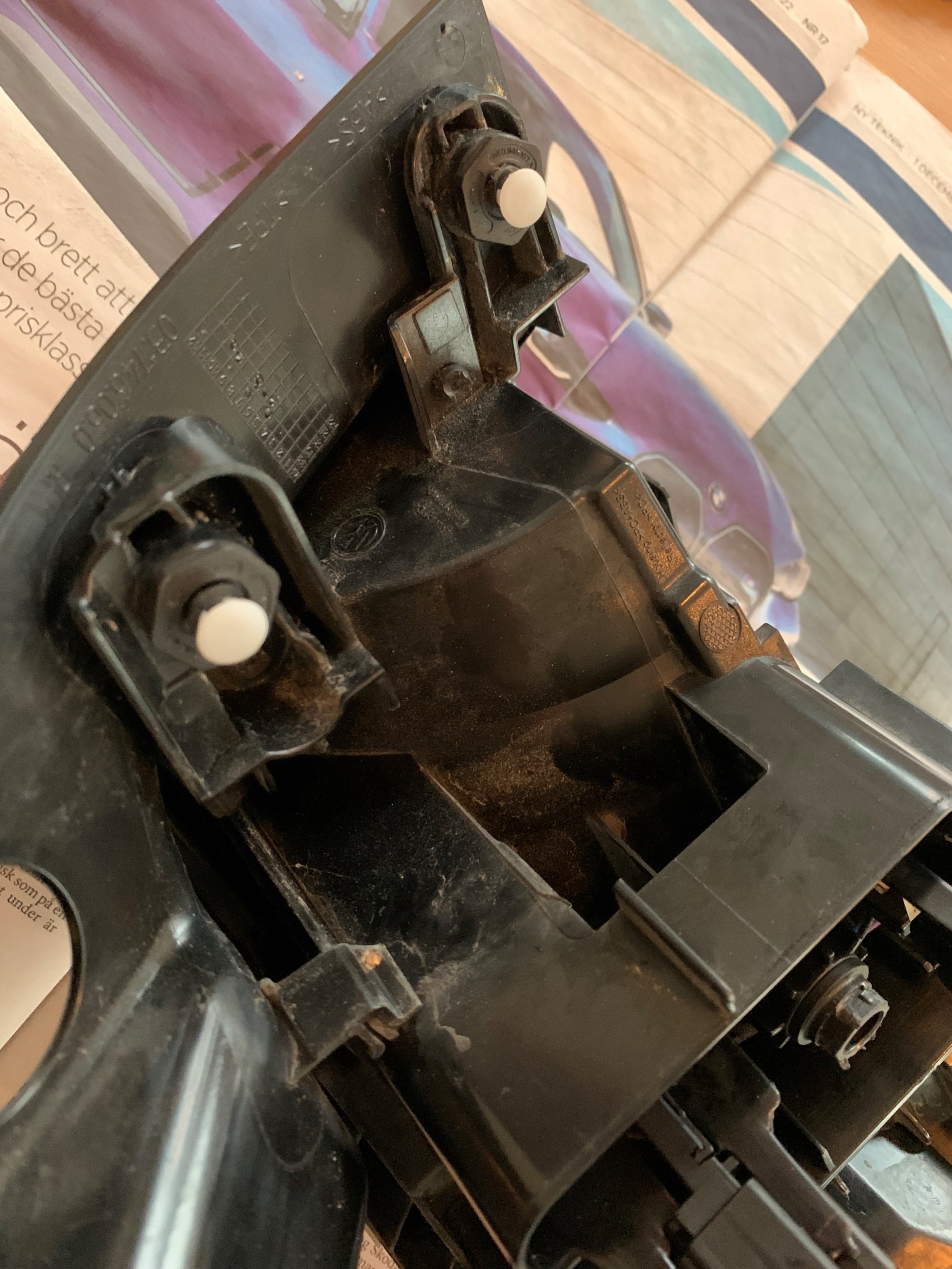

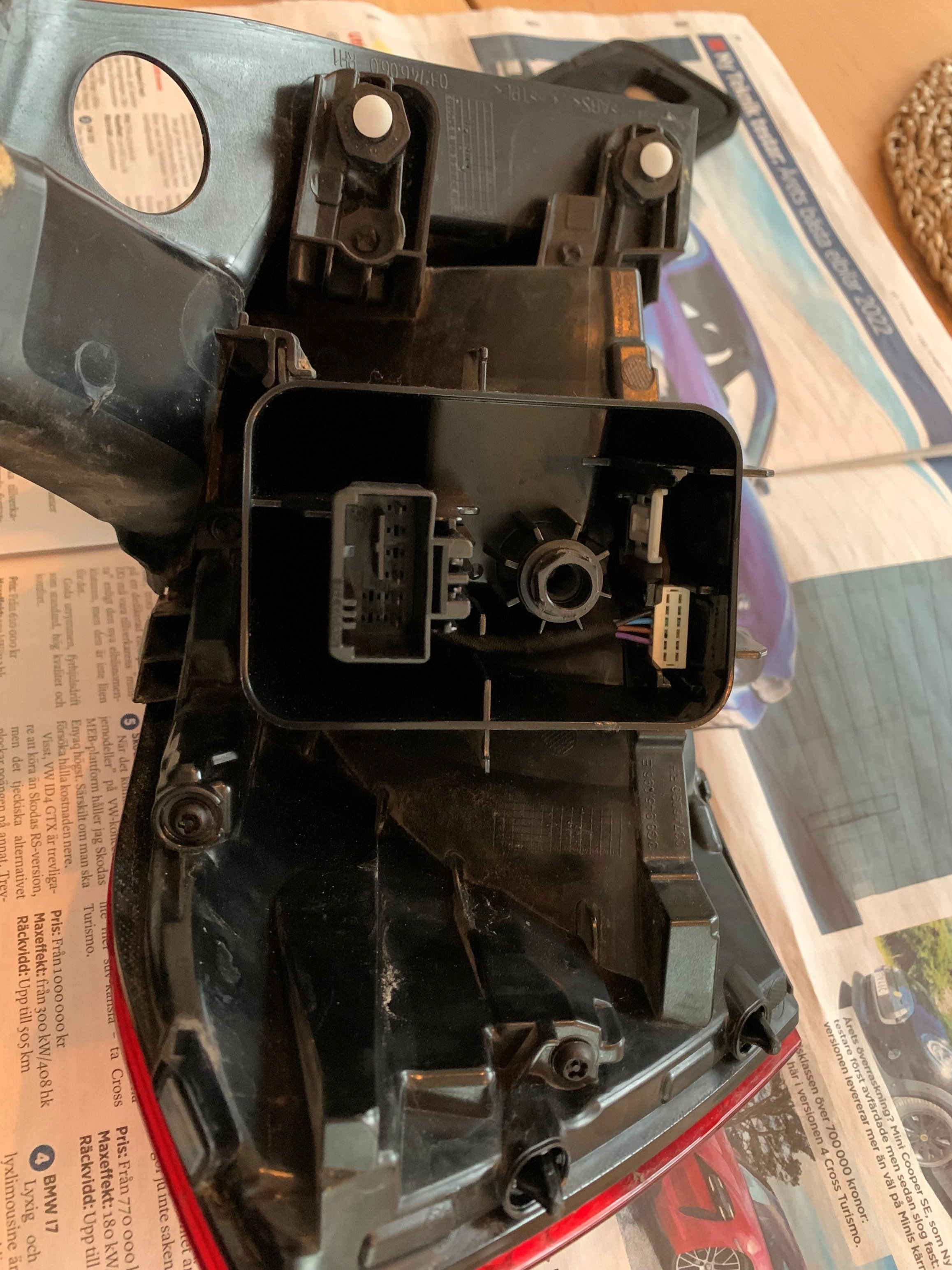

    Byta halvljus (bak), Passat 2020
    Hej,
    Halvljuset (höger bak) behöver bytas. Har lyckats montera bort "huset", men hur kommer jag åt lamporna? Se bifogade bilder.

    Har du kanske led bakljus...?

    Ja, det verkar vara så (LED). Är det kört att försöka själv?
    Andreas VCDS VCP
    2 016
    Du skriver 2020 i rubriken, det finns ingen garanti kvar på bilen? Det kan funka med åtgärd på goodwill också, om din verkstad är på det humöret. Att fråga kostar gratis.
    Annars behöver du vara lite kunnig i elektronik, för att mäta fram om diodlisten är trasig, kretskortet, eller drivern. Och hur du sen eventuellt ska få fram passande komponenter som funkar i denna applikation så behöver du som sagt vara lite kunnig på det området också.
    Ett alternativ kan vara att köpa en begagnad lykta.
