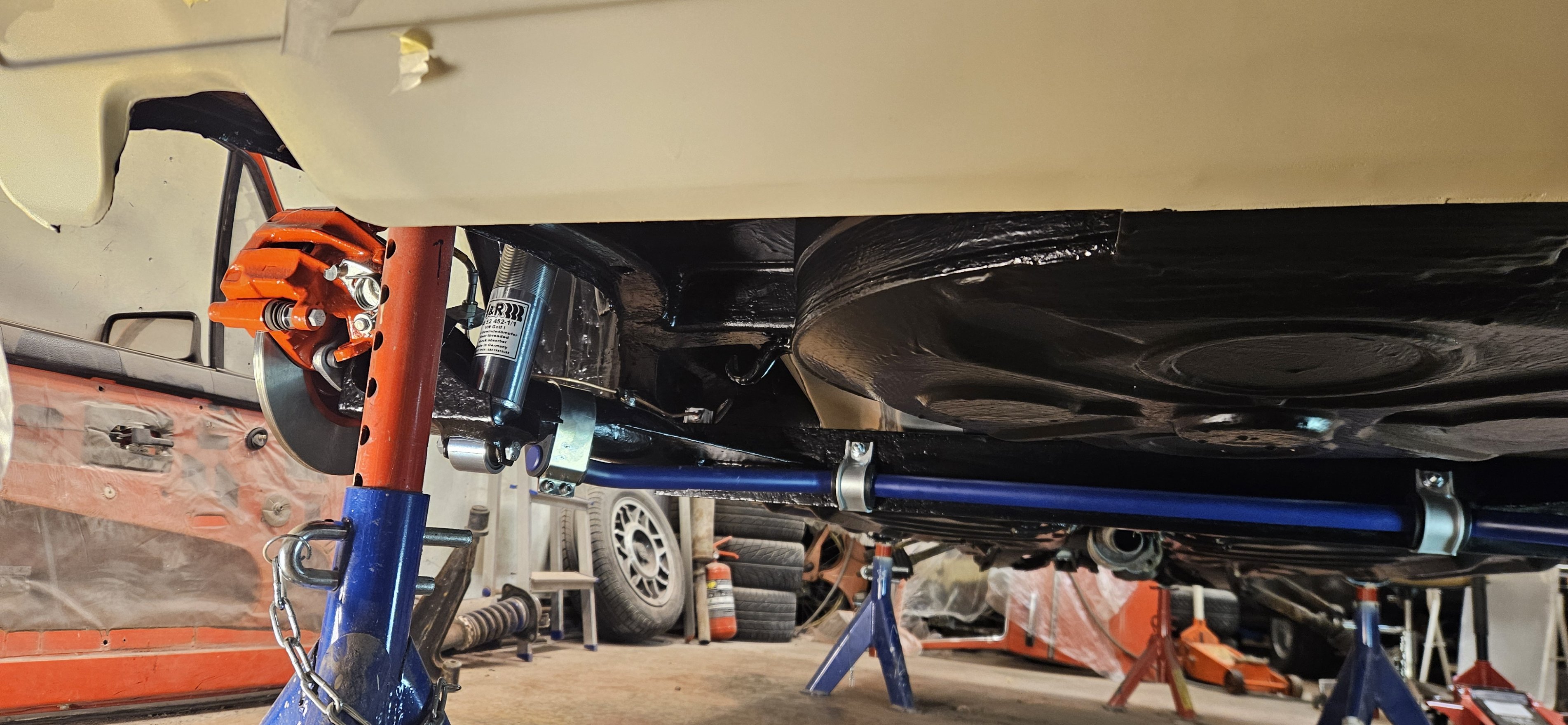

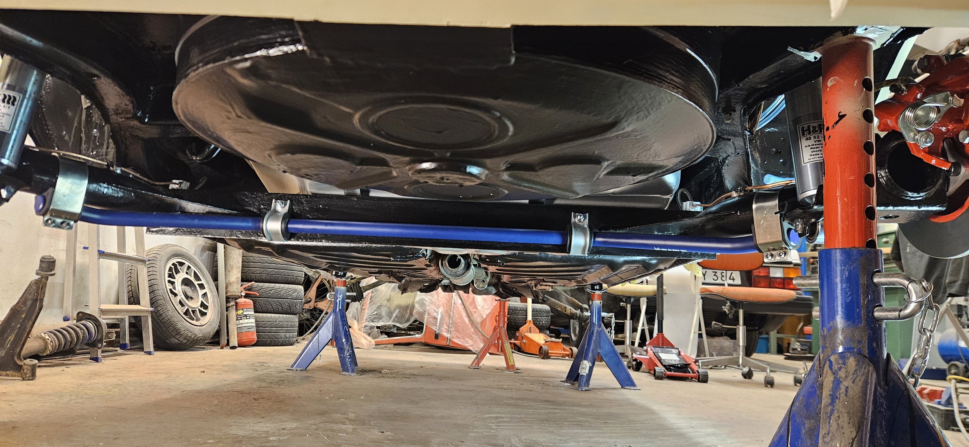

    Bakaxel
    Ny kväll i garaget igår
    Dags att montera bakaxel och fjäderben bak! Bakaxeln har jag ju renoverat tidigare så den är ju lackad, skivbroms-konverterad, metallomspunna bromslangar, PU lager och HR krängningshämmare fixad, och har legat 2 år och väntat på sin tur.
    Är ju bara 4 muttrar för att få på den så relativt simpelt men lite bökigt när allt är monterat (tung och ömtålig). Och så HR coils med Poweflex bussningar och nya skruvar:
    Namn:  1000018053.jpg
Visningar: 1943
Storlek:  980.9 KB
    Namn:  1000018057.jpg
Visningar: 1868
Storlek:  981.8 KB
    Namn:  1000018058.jpg
Visningar: 2033
Storlek:  933.1 KB
    Namn:  1000018059.jpg
Visningar: 2013
Storlek:  942.7 KB
    Namn:  1000018061.jpg
Visningar: 1926
Storlek:  943.9 KB
    Så nu är bilen klar att sänkas ner på hjulen bak Fram så sätter jag på den gamla framvagnen under lackeringen, mindre nya grejer som kan få färgryk på sig då.

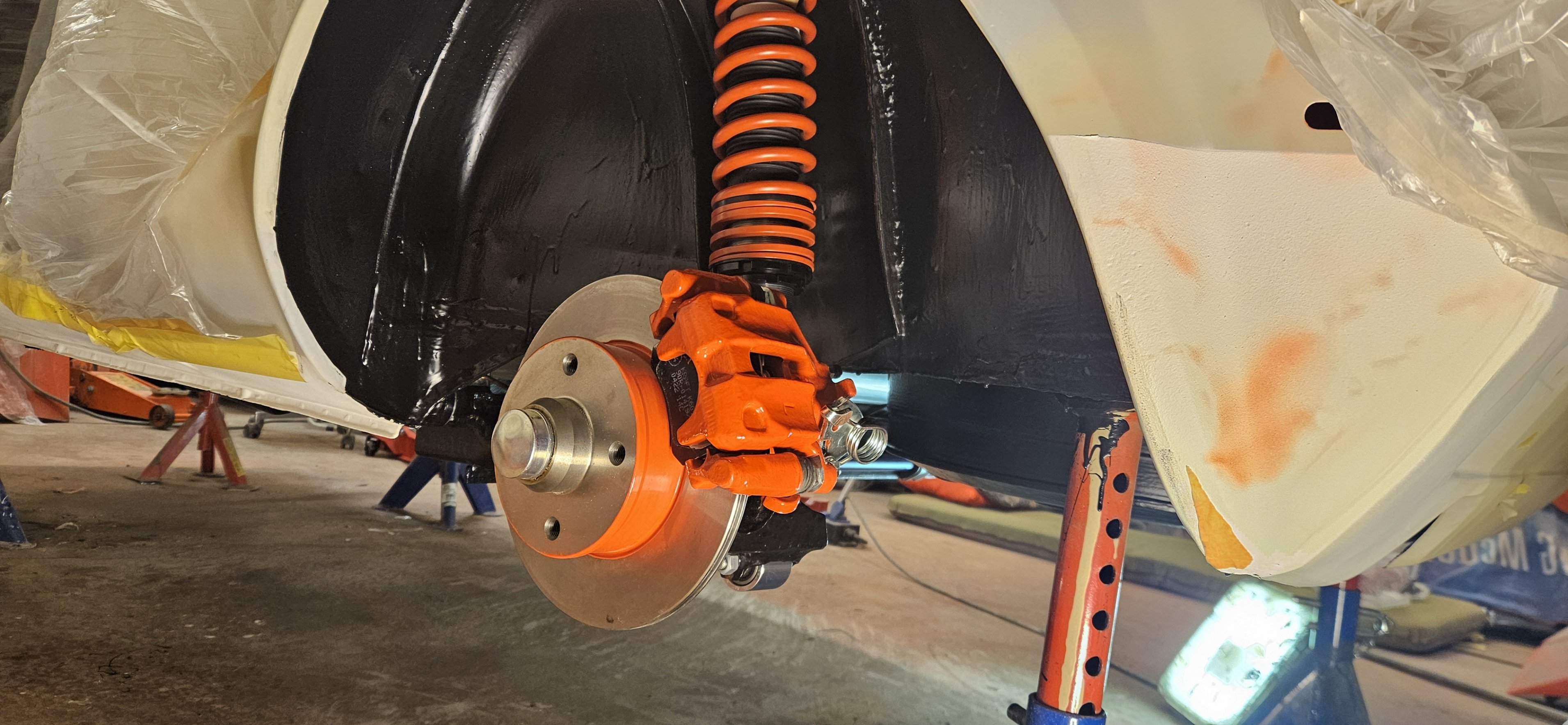

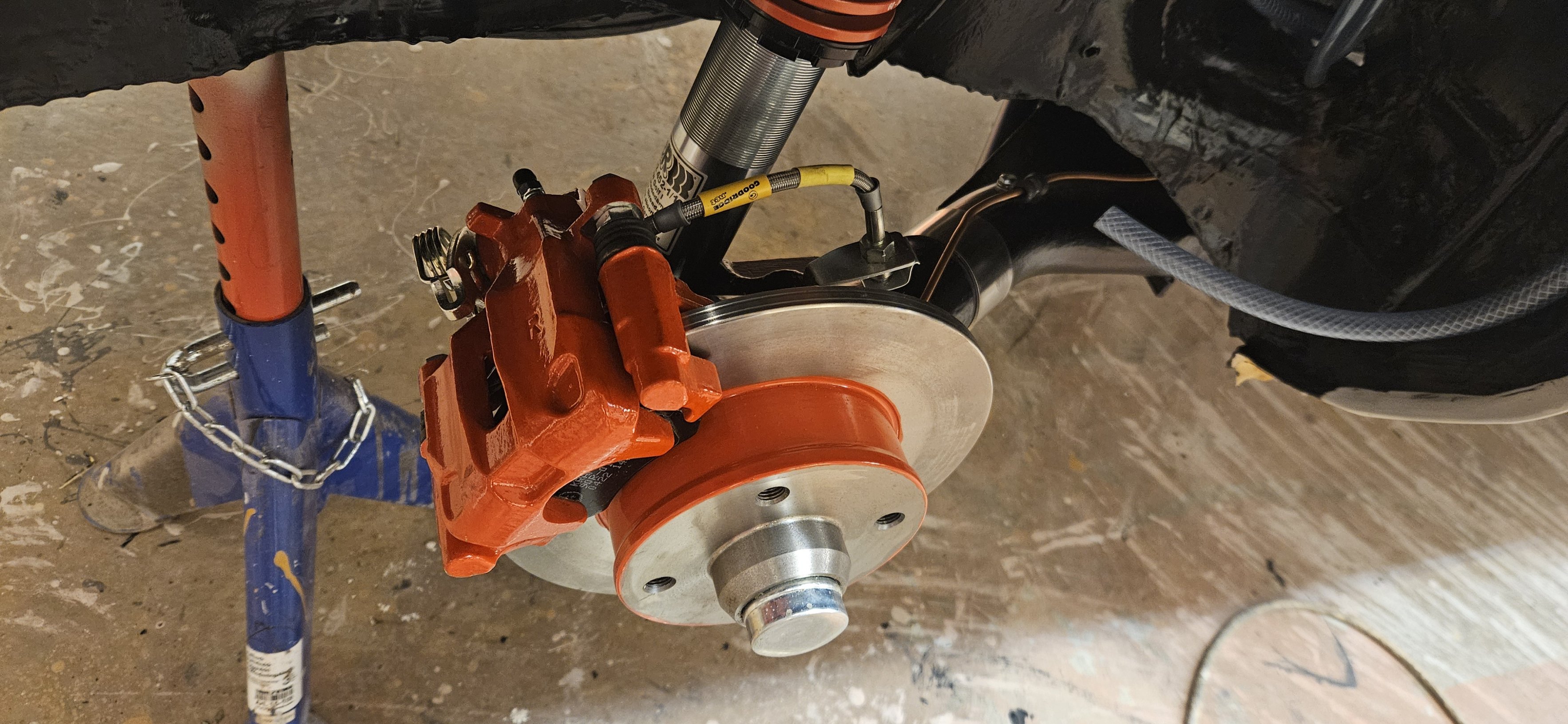

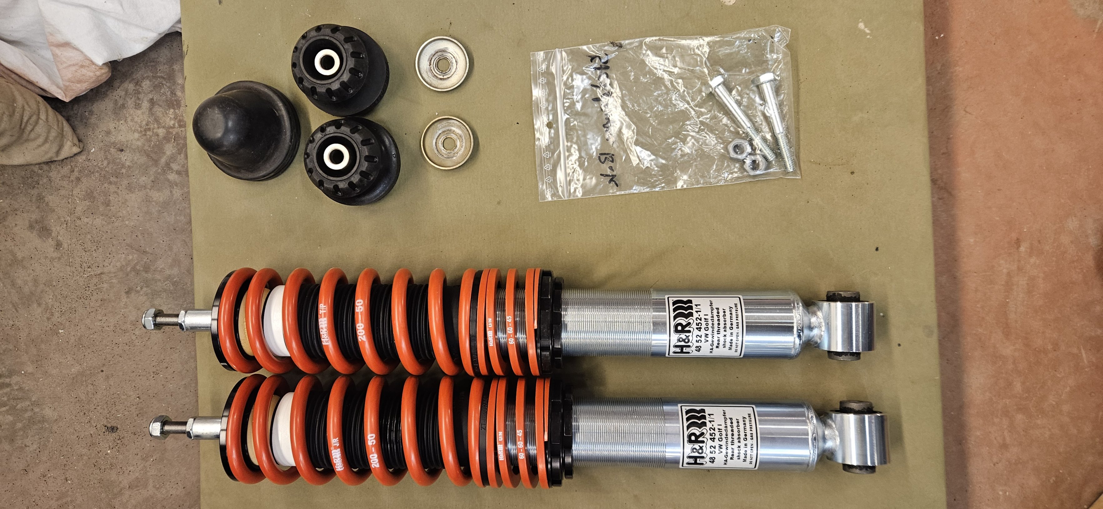

    Igår vart det garagedags igen. Lackeraren var på besök för att besiktiga bilen och alla lösa delar för att bedöma skicket och nivån av förarbete som jag gjort. Normalt sett är de väldigt restriktiva med att ta hellackeringar, speciellt av hobbybilar. Detta eftersom det ofta är ofantligt mycket jobb med slipningen och hobby-folk ofta är ovilliga att betala för allt arbete de lägger ner. En bil som är svetsad lite varstans kan lätt ta 100h förarbete, och sen tar det 1 dag inkl maskning att lackera den. Och då är det 6-siffrigt pris såklart.
    Som tur var så vart min bil godkänd som att den går att få fin med rimlig mängd jobb. Det enda han hittade som jag missat är att det nån gång suttit takräcke på bilen som böjt dropplisten lite och orsakat en mjuk buckla i taket. Inget som han inte kunde lösa. Så skönt!
    Så nån gång under december kan jag lämna iväg bilen. Innan dess vill jag dock ställa ner bilen på hjulen och passa in dörrarna en gång till, så jag är säker på att de passar även när karossen är belastad.
    För att få ner bilen på hjulen krävs ju hjulupphängningar, bakaxeln har jag ju precis satt på. Så igår satte jag tillbaka den gamla framvagnen. Jag har en ny som ligger, men bättre att ha den gamla på under lack, så minskas risken av färgryk på nya grejer. (hade jag haft en bakaxel till hade jag satt den istf för den nya).
