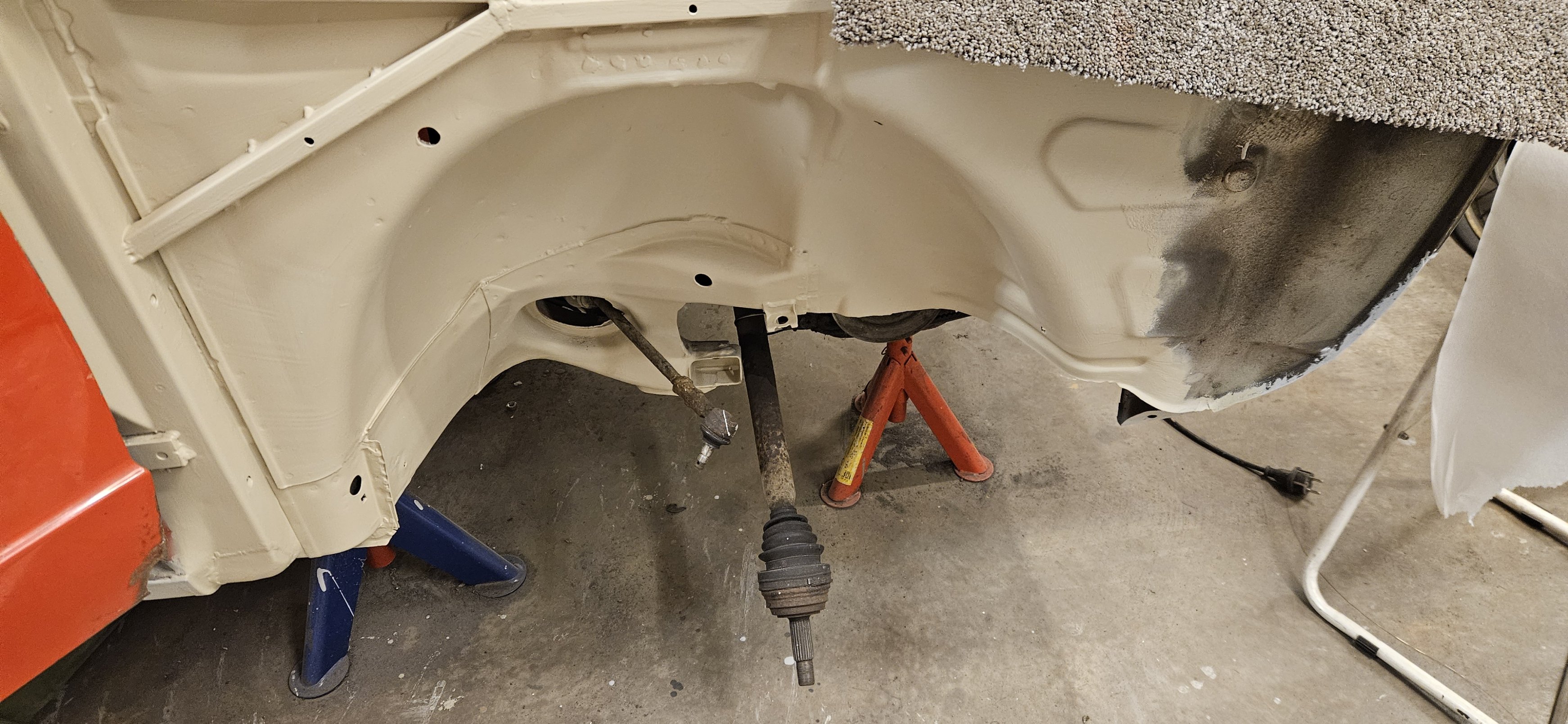

    Fortsatt pyssel igår på bilen. Känns lite som upploppet nu (även om det är enormt mycket kvar...) när det är den sista rostlagningen på karossen. Skall ändå bli skönt när all rost är bort och bilen är grundad.
    Lagade den inre plåten under bakre bärarmsfästet igår. Det var faktiskt inte så illa här som jag trodde utan det räckte med en liten plåt, lite större än en femkrona. Sen blev den yttre plåten som är en förlängning av den längsgående balken under golvet också klar, men inte ditsvetsad.
    Avslutningsvis så fick resten av hjulhuset ett lager 2K epoxy:

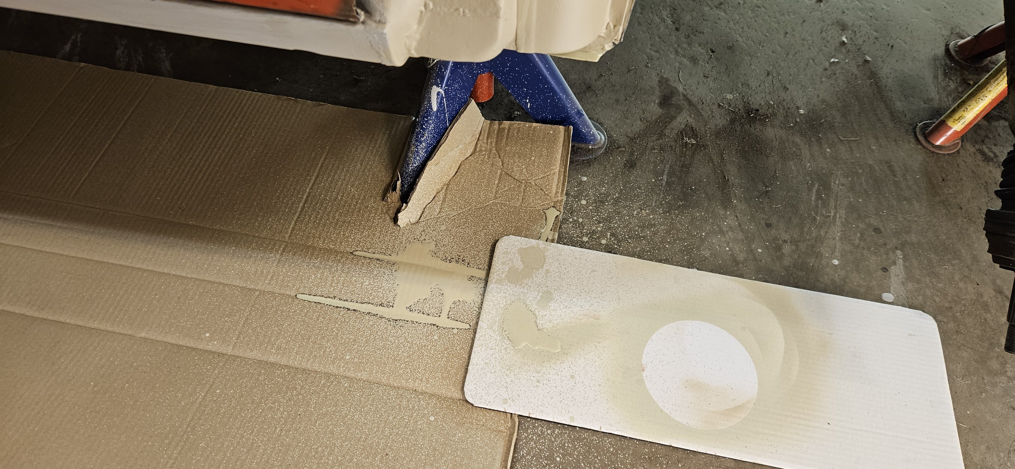

    Sista plåtbitren på karossen
    Varit på semester ett par veckor nu och pausat från allt, men nu är jag tillbaka i sverige
    Blev att svetsa klart sista hålet på karossen igår. Hopplöst ställe att få snyggt, tvärbalken som går under torpeden är fylld med hetvax från fabrik, och trots att jag värmde med värmepicka så det värsta skulle rinna ut så forsade det ut när jag svetsade. Kombinationen under-upp och varmt vax som rinner ut där man svetsar säkerställer riktigt vackra svetsar .
    Namn:  1000012119.jpg
Visningar: 205
Storlek:  963.5 KB
    Men, men, det är under bilen. Och ja, den skall ligga utanpå golvet (det är en förlängning av balken som går in under bärarmsfästet) trots att det ser lite konstigt ut.

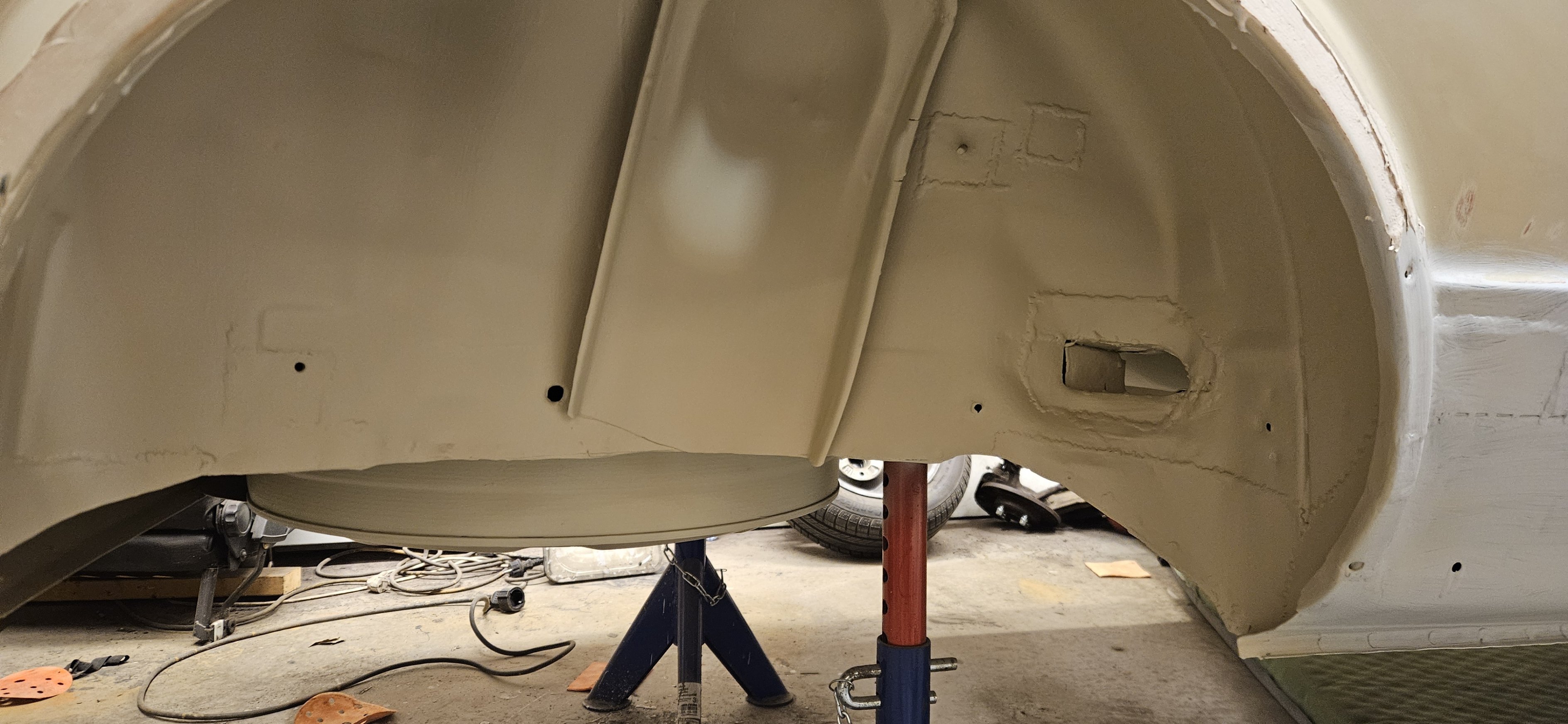

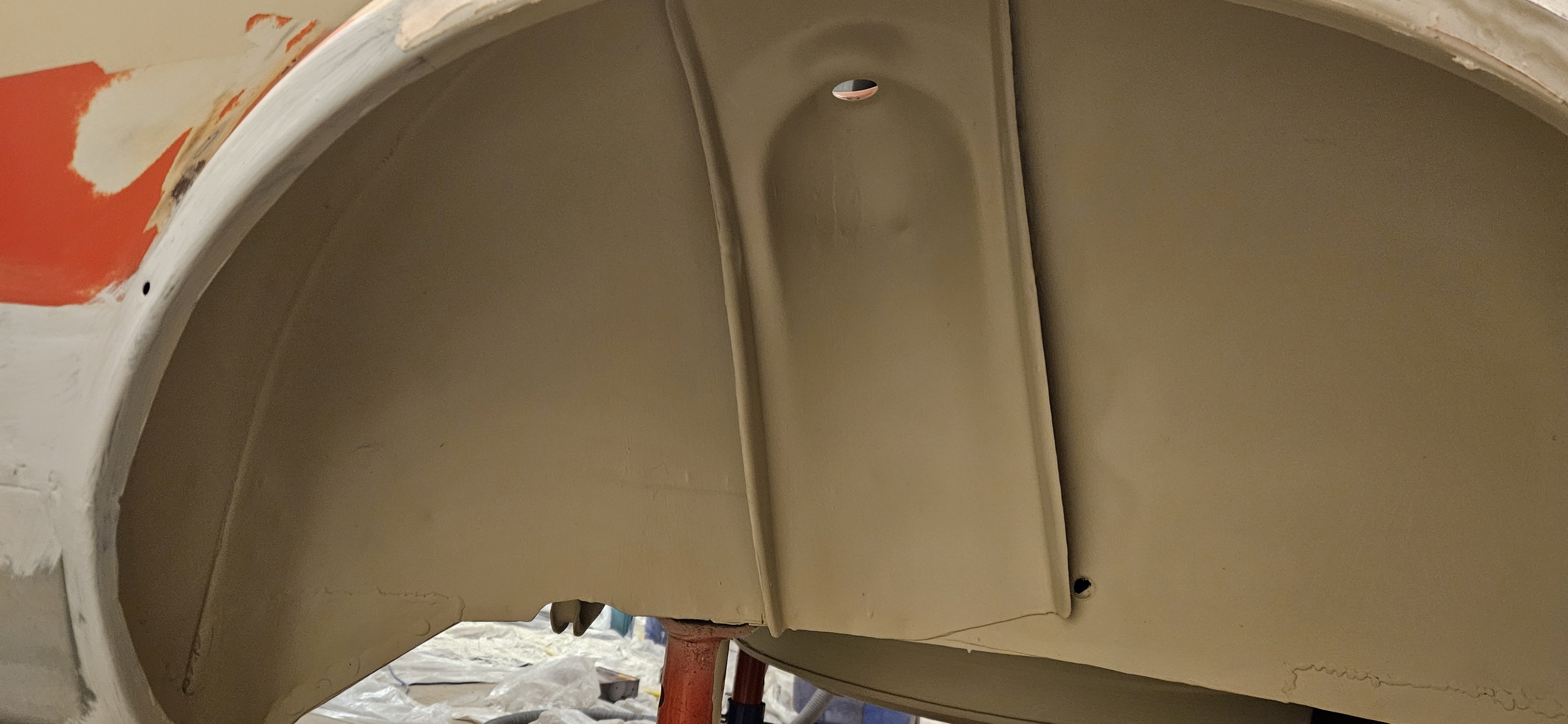

    I lördags blev det lackeringsdag!

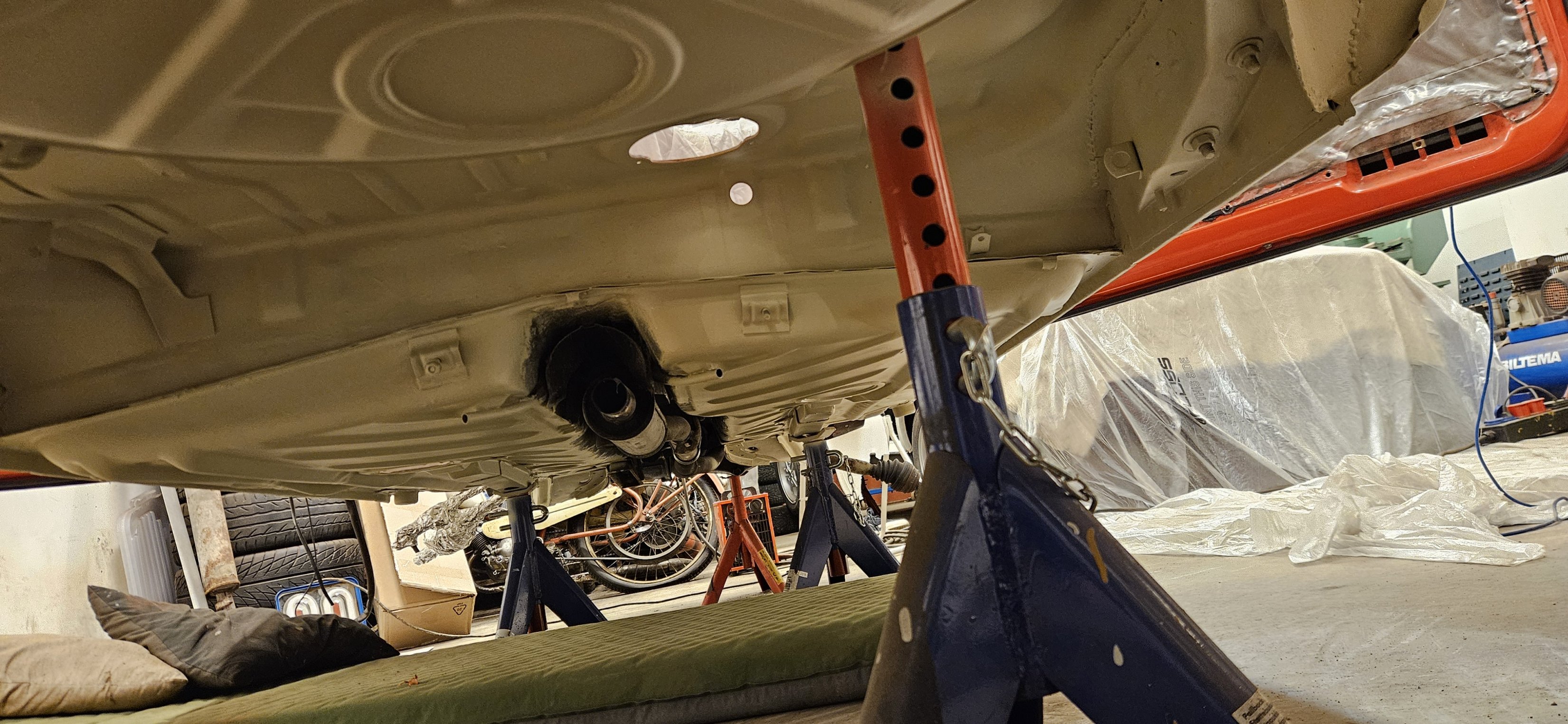

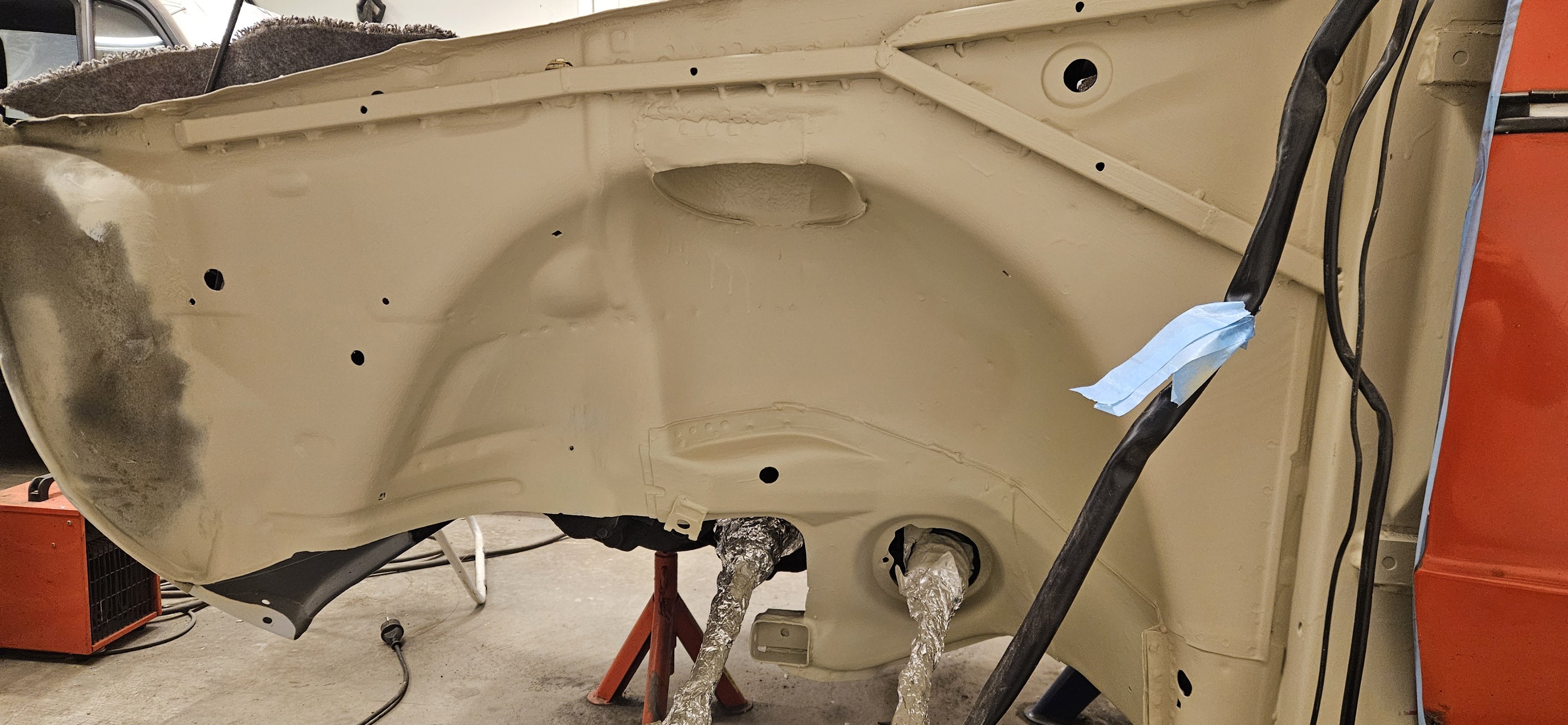

    Alla 4 hjulhusen har nu (minst) 2 lager 2K epoxy:
    Namn:  1000012492.jpg
Visningar: 58
Storlek:  954.6 KB
    Namn:  1000012493.jpg
Visningar: 58
Storlek:  916.0 KB
    Namn:  1000012494.jpg
Visningar: 58
Storlek:  912.0 KB
    Namn:  1000012495.jpg
Visningar: 58
Storlek:  928.1 KB
    Och hela undersidan av bilen (utom kardantunneln som jag tar sen vid 02J monteringen):

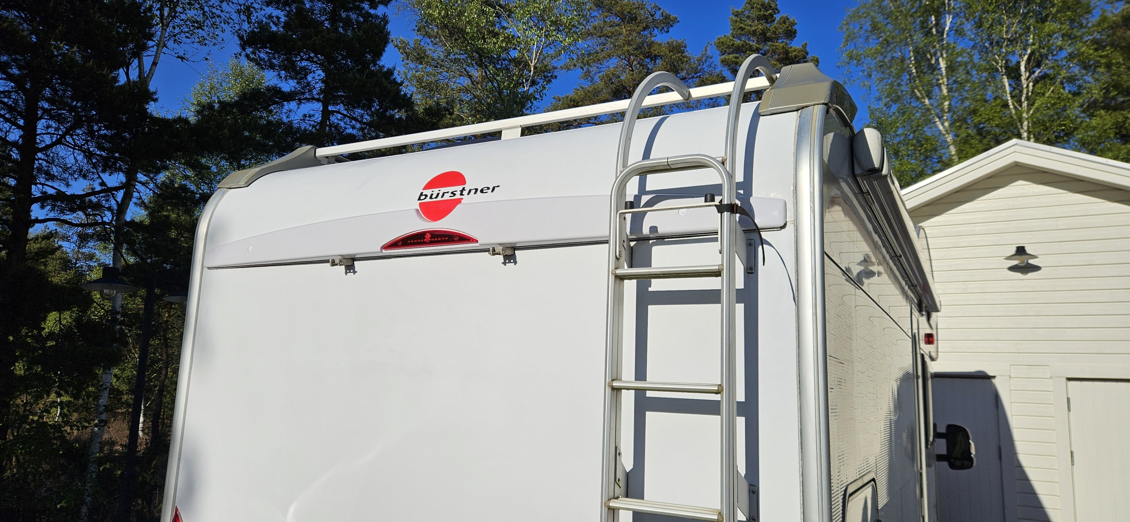

    Och husbilens vingen blev lackerad och sen monterad med det nya bromsljuset så nu stör inte det projektet mer:

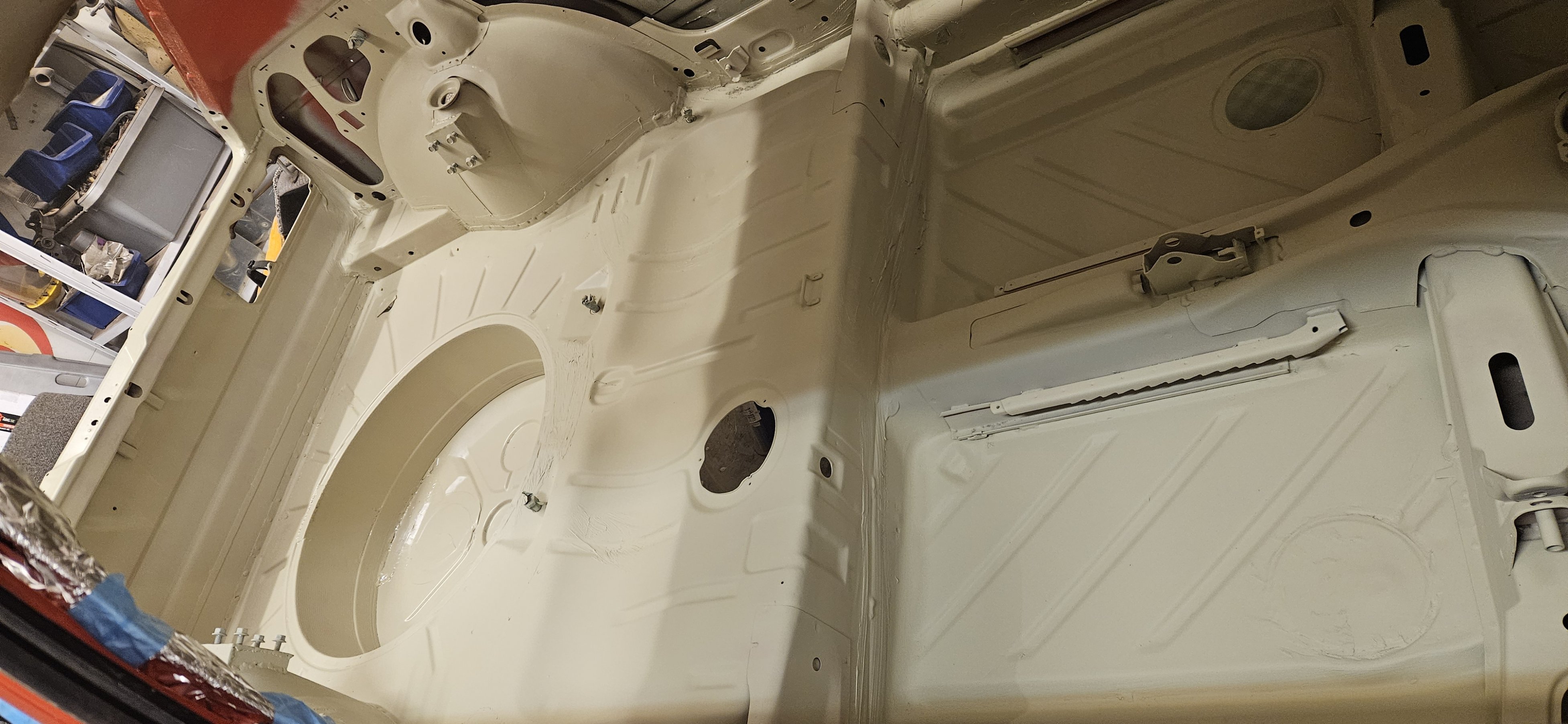

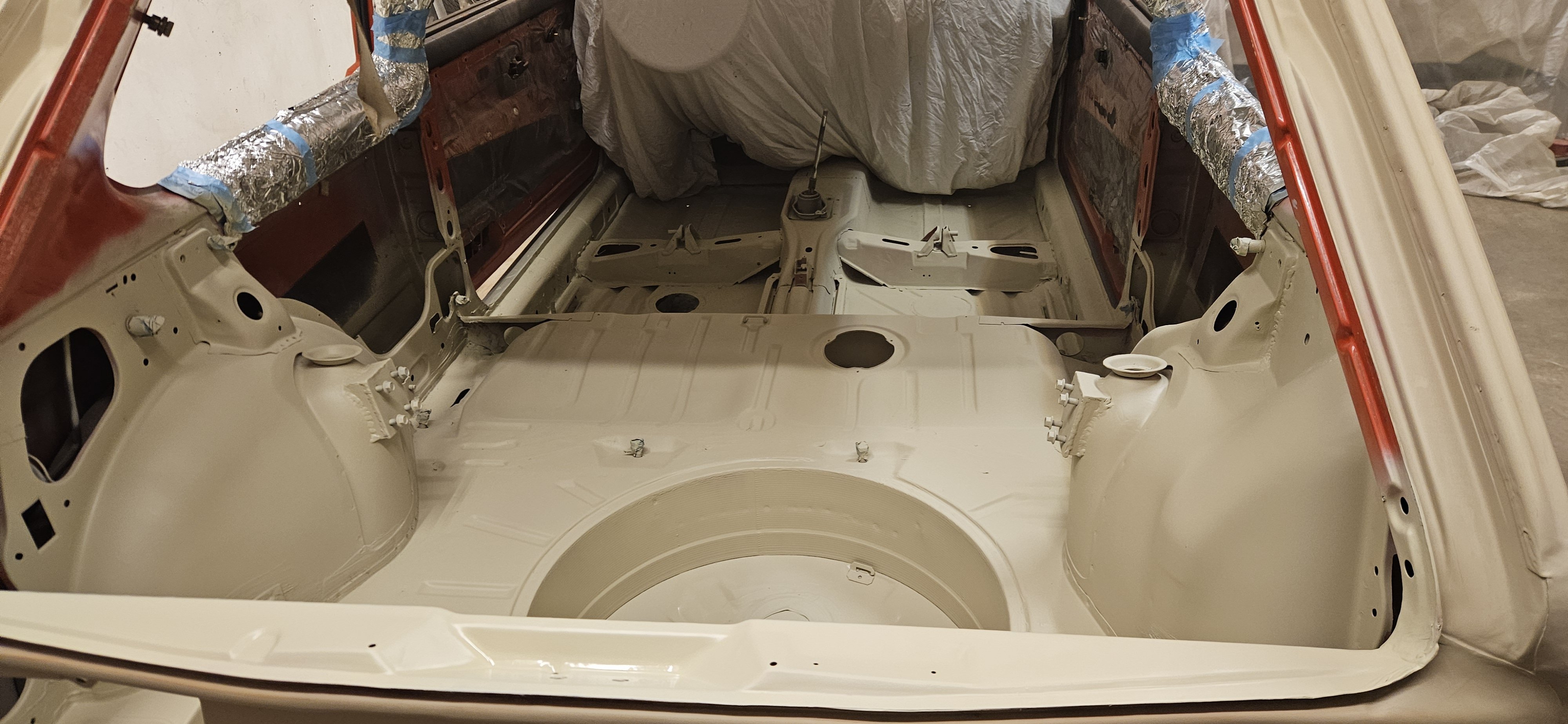

    Igår så blev sen bilen lackad med 2 lager 2K epoxy även inuti:
    Namn:  1000012498.jpg
Visningar: 58
Storlek:  911.2 KB
    Namn:  1000012499.jpg
Visningar: 58
Storlek:  953.7 KB
    Nu är det bara inuti trösklarna som inte är epoxygrundat. Dags för att lägga på karosserikitt sen
