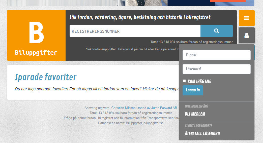

    Gå till https://biluppgifter.se/
    Registrera er som användare:

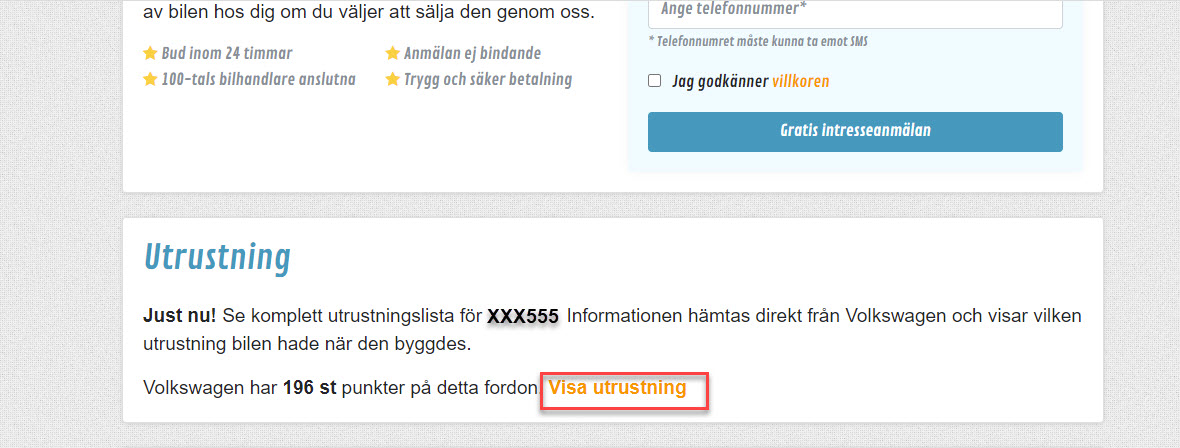

    Välj regnr och sök fordon.
    Scrolla ner till bilden nedan. Klicka i markerat fält.:
    Namn:  bu2.jpg
Visningar: 4039
Storlek:  131.1 KB
    Samtliga 196 PR-koder visas för fordonet i exemplet med engelska texter.
    Färgkoden är tyvärr inte rätt, i övrigt ok tror jag. Svenska går att få via Erwin.
