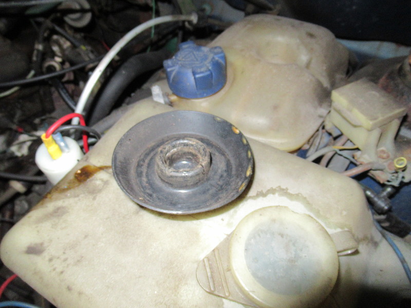

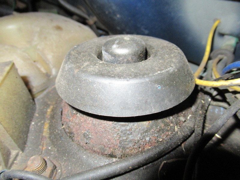

    Hej! Är det någon som vet om det går att få tag i de plastlock som skall sitta i motorrummet på toppen av de främre stötdämprana? Jag har googlat och hittat att det går att få tag i till Mk1 från och med årsmodell 1977, men min bil är från 1975 och på den ser plastlocken lite annorlunda ut:
    Namn:  lock.jpg
Visningar: 241
Storlek:  136.4 KB
    Upp och ned ser locket ut såhär:

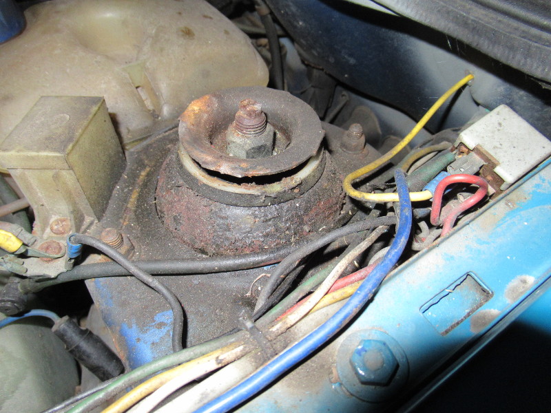

    Kanske är locket mera koniskt än locken till senare årsmodeller på grund av utseendet på stötdämparfästet:
    Namn:  utan.jpg
Visningar: 241
Storlek:  170.3 KB

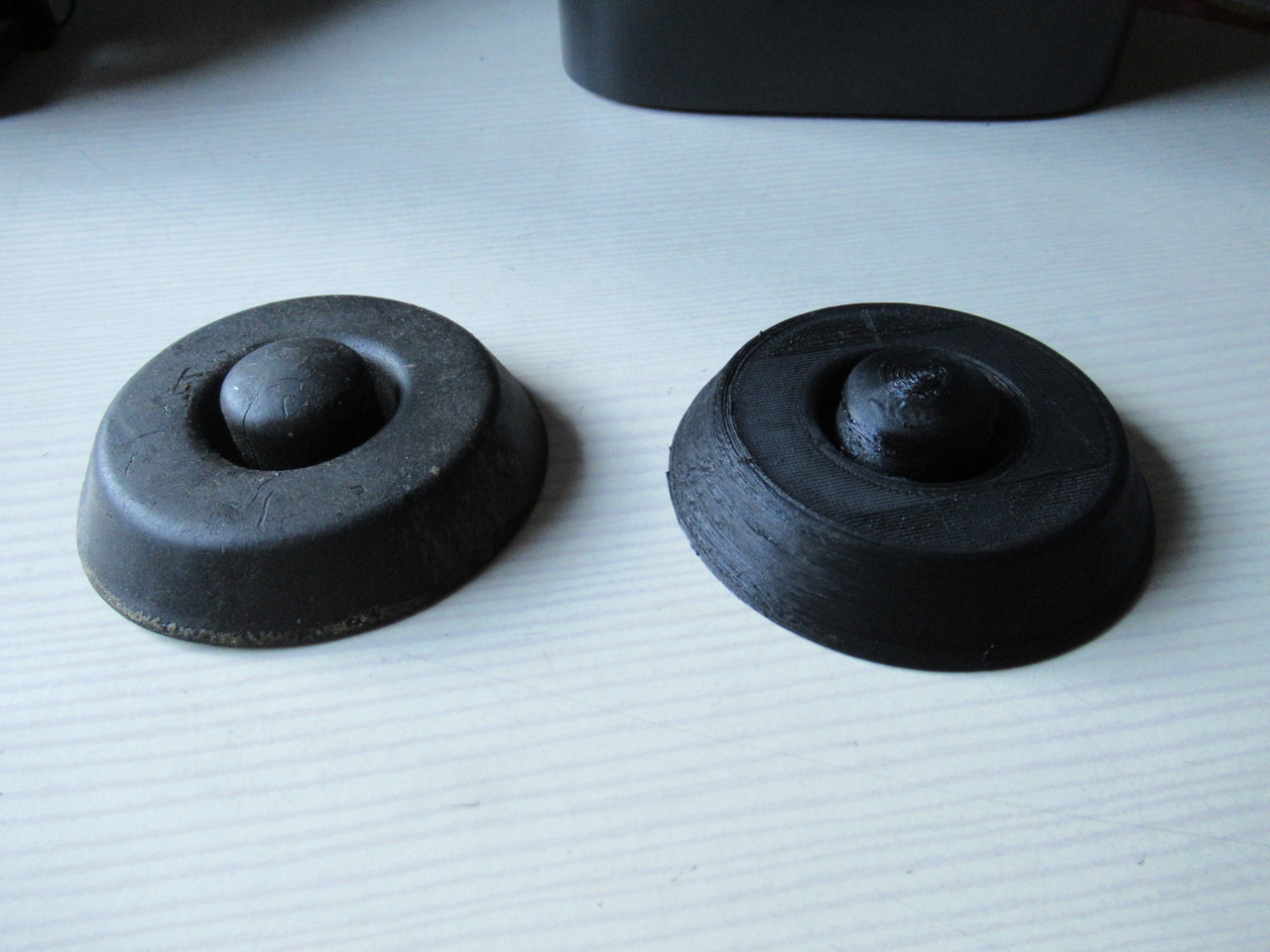

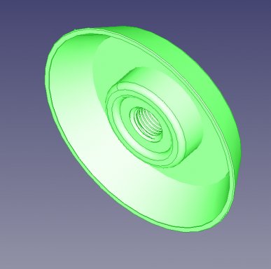

    Efter lite caddande fick jag till sist till en modell som jag blev nöjd med. Normalt sett brukar det krävas ungefär åtta försök innan jag blir nöjd, nu blev det först vid elfte varianten som jag blev nöjd. Då utskriften kräver stödstrukturer kommer insidan/undersidan se kass ut. Därmed koncenterar jag mig bara på att försöka få ovansidan så lika orginalet som möjligt. Då det ändå inte tjänar någonting till att bry sig om hur den ser ut på undersidan/insidan kan jag lika gärna göra lite produktförbättring. Orginalet klämdes på plats, men jag satte gängor på min modell så att den skruvas på plats.
    Namn:  cad.jpg
Visningar: 166
Storlek:  16.4 KB
    Orginalet till vänster jämfört med min hemgjorda kopia till höger. Ni kanske inte tycker att finishen ser så fin ut på ovansidan heller, men vänta bara tills ni sett undersidan...

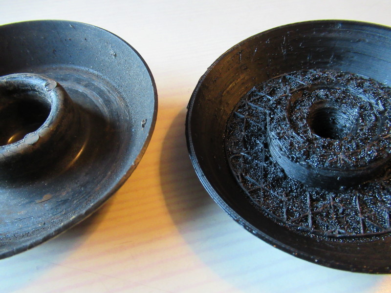

    Såhär blir det med ytor som kräver stödstrukturer:
    Namn:  undersida.JPG
Visningar: 145
Storlek:  152.7 KB

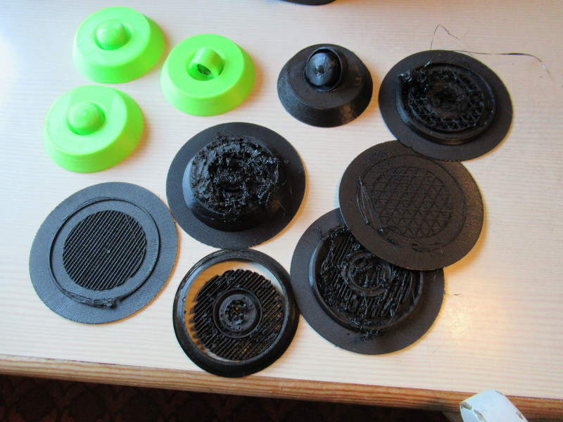

    Många försök blev det innan jag fick till något som fungerade. Först skrev jag ut prototyper i PLA-plast som är lättare att skriva ut med. När jag blivit nöjd med dem började jag skriva ut med PETG och då krävdes det flera modifieringar för att modellen skulle hålla när man skruvade fast den eller ens vara möjlig att skriva ut.
    Namn:  misslyckanden.JPG
Visningar: 137
Storlek:  142.4 KB

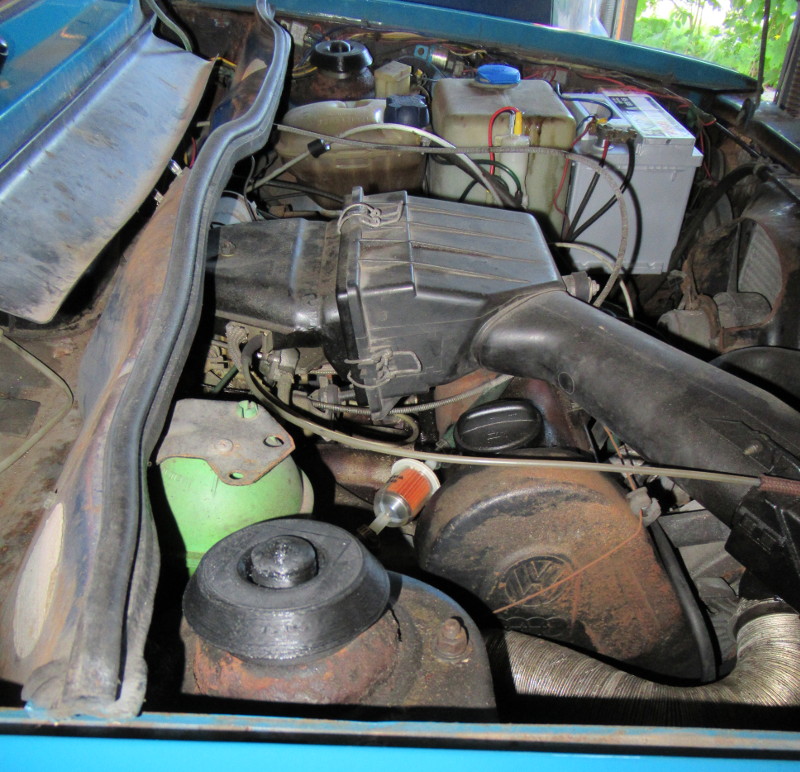

    På plats i motorrummet ser det någorlunda OK ut. Om finishen varit lite bättre hade man kunnat kalla detta för pricken över i, fast det skulle ju i så fall förutsätta att man kunnat kalla mitt motorrum för ett i...
    Namn:  motorrum.JPG
Visningar: 146
Storlek:  201.1 KB
