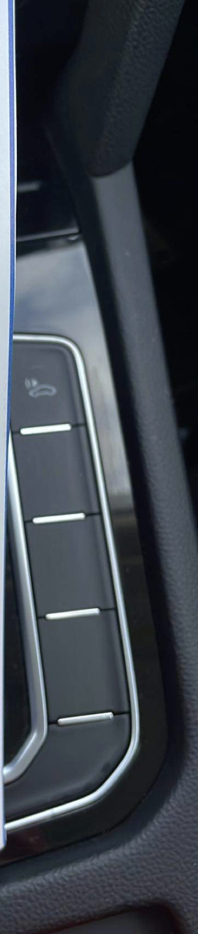

    nybliven ägare till en passat gte 2017,
    har en fundering på vad knappen till
    höger om växelspaken betyder, försöker få in en bild på den.
    någon som vet?

    Har inte haft någon GTE men andra hybrider.
    "El-bilar" är för tysta och ska avge nån form av ljud så man hör dem komma.
    Den knappen slår av och på "ljudet".
    5 322
    Ja, det är knappen för att stänga
    av/på AVAS = Acoustic Vehicle Alert System. Ett EU-lagkrav.
    Aha okej tack!
    har kollat på massa passat gte nu
    på blocket men ingen har den där knappen vad jag kan se.
    känns konstigt om det är ett extra tillval?

    Det är jättebra tycker jag, fruktansvärt ljud som jag inte vill ha Men tyvärr kräver EU att det ska vara obligatoriskt på nya BEV, HEV och PHEV modeller från juli 2019
    Citat Ursprungligen postat av danielg Visa inlägg
    AVAS är obligatoriskt på nya BEV, HEV och PHEV modeller från juli 2019 enligt EU-förordning. Från juli 2021 på alla modeller som tillverkas.

    aha, men min är från 2017 så det är ett tillval då? Hör det till något paket?

    Har för mig att jag läst någonstans att knappen togs bort juli 2019 = Alltid på (upp till 20km/h)..

    okej jag förstår, men varför har ingen annan bil från 2016-2018 knappen vad jag kan se?
