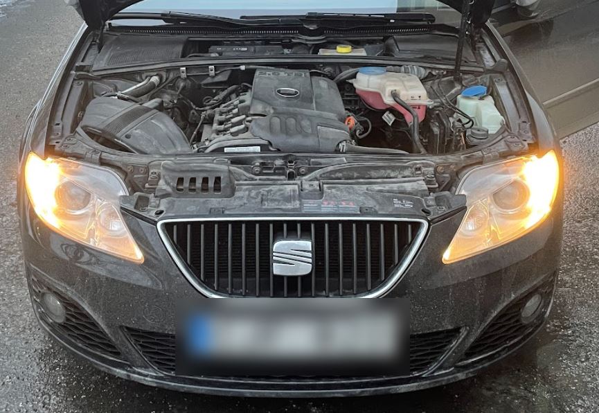

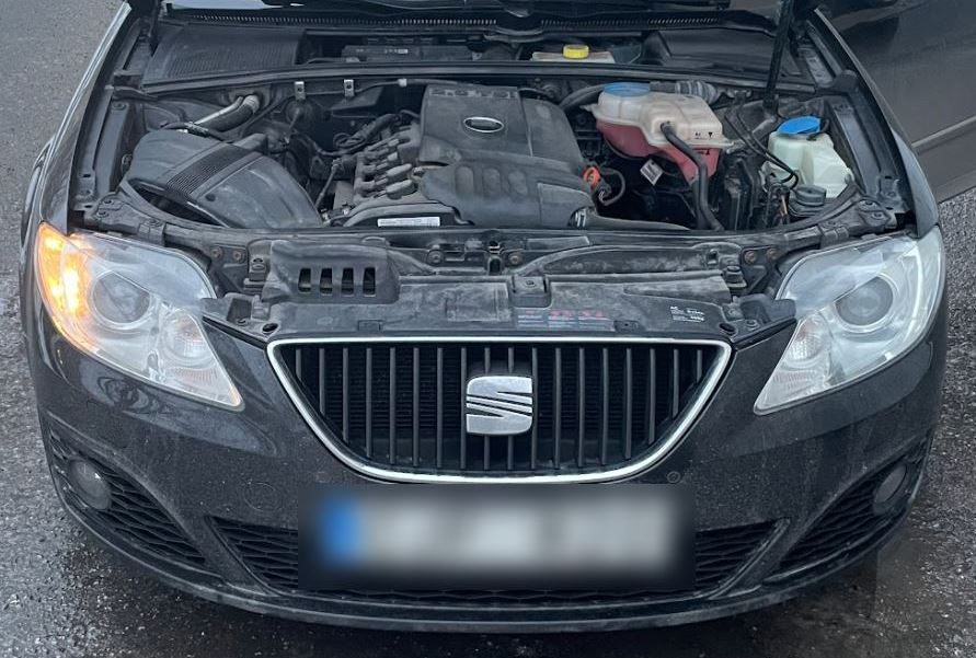

    Försöker lista ut hur jag löser felet på vänster parkeringslampa fram på min Seat Exeo från 2009. Den har under min ägotid slagit på och av ett par gånger men sedan har den helt gett upp.
    Har bytt delen som håller i lampan (grå del som man skruvar in) och även lampan. Vid närmare efterforskning verkar det som att det finns två lampor? Jag tycker att skenet är svagare när man tar ut nyckeln och slår på parkeringslamporna. I den del jag har bytt finns det bara plats för en lampa, så jag förstår inte riktigt vart den andra skulle sitta.
    Översta bilden: Båda lampor lyser. Starkt.
    Bild 2: Bara passagerarsidan lyser. Något svagare. Förarsida släckt.
    Någon som vet vart lampan sitter? I dom flesta filmerna jag hittar på nätet så sitter parkeringsljuset i samma hus som heljuset.

    Vill återkoppla då jag kom på att tänka att jag startade den här tråden. Det stämmer att parkeringsljuset sitter bakom samma kåpa som heljuset. Den är svår att både se och nå. Bytte lampa och då löste sig allt. Tack för återkoppling!
