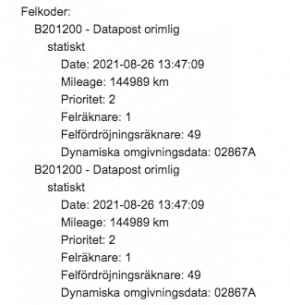

    Hej,
    Infotainmentsystemet (stereon) har börjat glappa. Displayen tänds upp i ca 5 sekunder för att sedan slockna, sedan håller den på så och slår av och på var 5 sekund. Jag har lossat stereon och kollat kontakterna bakom men det gjorde ingen skillnad.
    Jag har startat om infotainmentsystemet men det hjälpte inte.

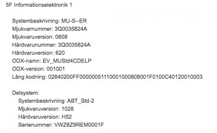

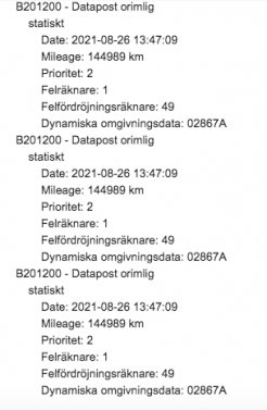

    Igår kontrollerade vi felkoderna och fick dessa som verkar ha en koppling till stereon.
    Har ni några tips på vad man kan göra ?

    Styrboxen till infotainment är trasig och måste bytas enligt Möller Bil. Lite (eller mycket) trist på en bil från 2016. Funderar på att köpa en från bildelsbasen men tydligen så kan det vara lite svårt att hitta rätt enhet som kan kodas in etc. Någon som har koll på vad jag ska kika på för att få en styrenhet som är kompatibel med bilen ?
    Webmaster
    feb 2021
    David Stenbeck
    Norrköping
    36
    Citat Ursprungligen postat av jorgenkarls Visa inlägg
    något att vara väl medveten om när man håller på med något som hör till Infotainmentsystemet är Component protection, som är ett stödskydd som hindrar dig från att stoppa i en enhet från en annan bil bara sådär. Vad jag vet så går det att få dessa upplåsta hos olika auktoriserade reparationsfirmor (se då till att kolla en i förväg och se vad de vill ha för bevis med typ kvitton eller annat som visar att du fått tag på din ersättningsprodukt på ett ok sätt).
    Det kanske finns sätt att få bort detta själv men det bör du isf undersöka före.
    Jag vet inte om styrenheten påverkas av detta, men typ alla delar av infotainmentsystemet annars gör det så troligen (även t.ex. digitala instrumentkluster och sånt)
