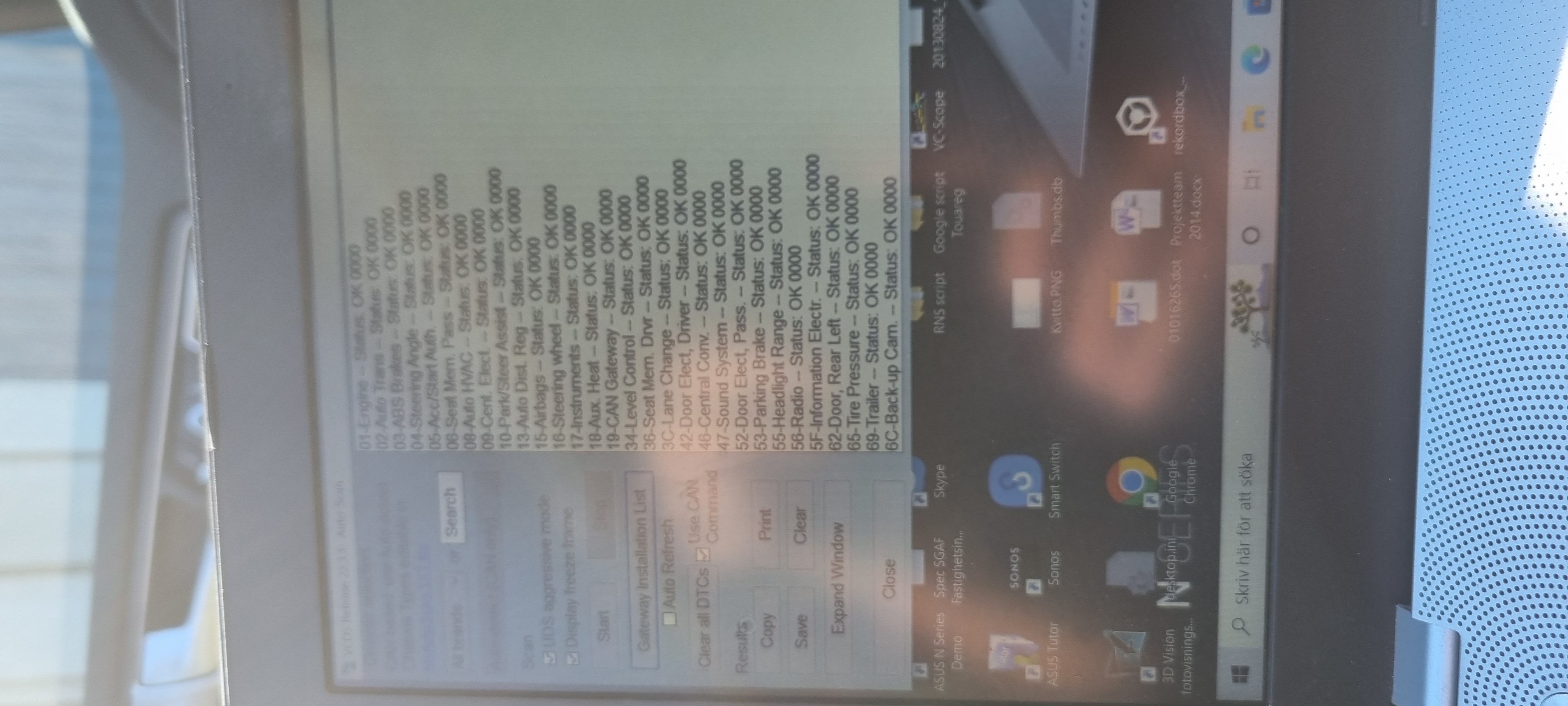

    Äntligen är batteriet bytt. Tog cirka 45 minuter.
    Lite irriterande, alla källor jag tittade på hänvisade till 95Ah batteriet, och 105 för V8an. Ingen info fanns om batteriboxarna var olika, så jag köpte 95 som även Varta visade i sin köpguide. Hade jag varit lite klokare skulle jag naturligtvis kollat med VCDS. Nåja, nu är det bytt och nytt, batteridata inprogrammerat och felkoder raderade.
