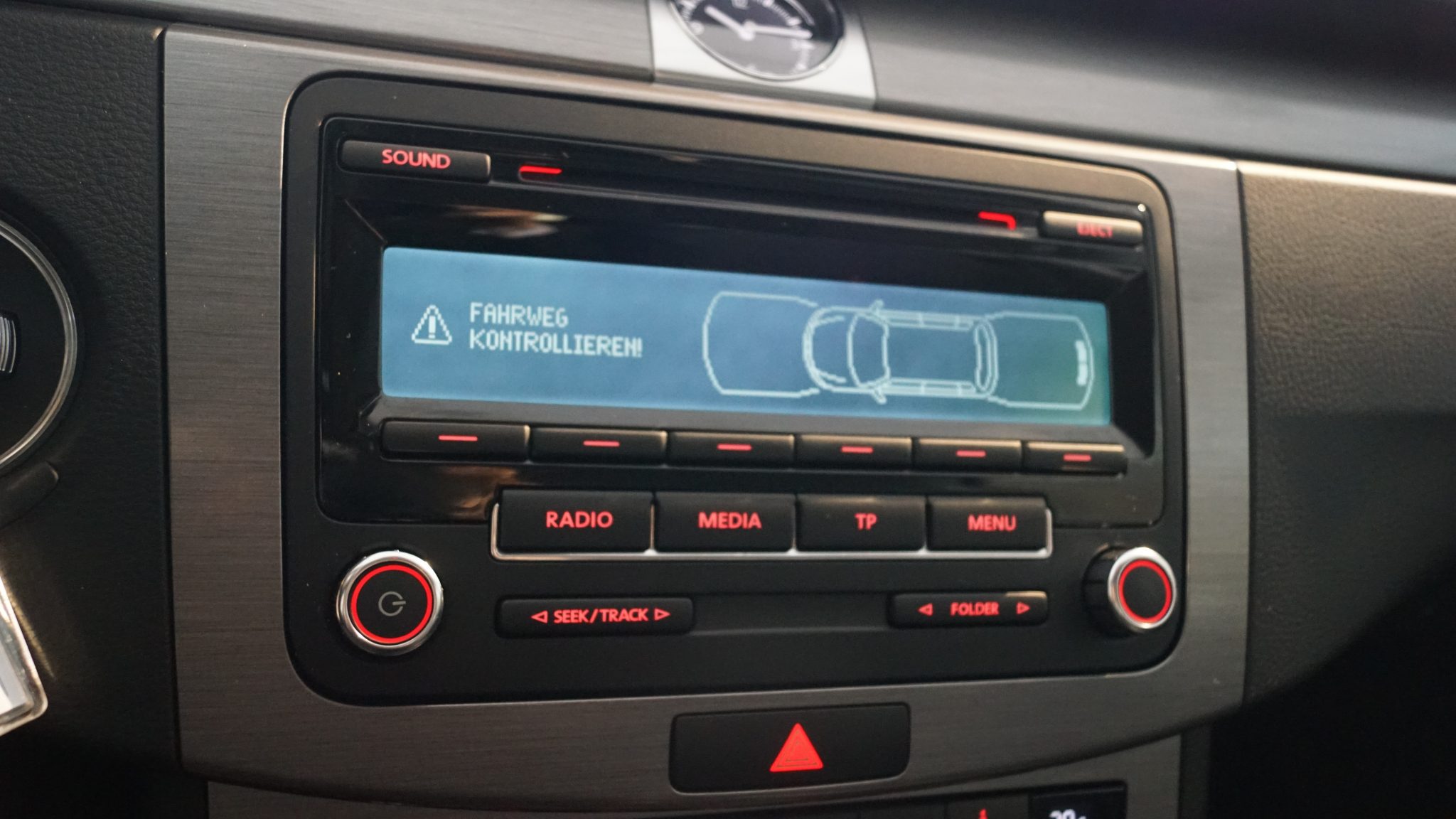

    Sen har jag en fråga till. Den här parkeringsassistenten är på tyska (har den svartvita historian). Hur ändrar jag språket på den? Hittar inte något i varken VCDS eller i radioinställningarna. Det är på svenska överallt annars, det är bara när parkhjälpen kommer igång det står på tyska.

    nej det har varit så hela tiden.
    när jag lägger i backen (eller trycker på p-assistens) så står det typ kontrollera färdvägen eller nåt sånt på tyska.
    det är det enda som står på tyska, allt annat är på svenska.

    Jag har kollat runt lite mer.
    Om jag byter språk i instrumentpanelen, så byter den även språk på parkassisten.
    Byter jag till engelska står det istället Look! Safe to move?
    Byter jag till ryska, blir det ryska osv.
    Men varken svenska eller norska verkar finnas, det blir istället tyska då?
    Nån som har passat eller liknande som har det såhär ni med? Namn:  DSC06935.jpg

    Kanske det finns en uppdatering, men tvivlar på det...
    Radion kan säkert kodas om till annat språk..
    Kan ordna det... Nästa gång jag ska en tur till Stockholm

    Det kan ju vara så att någon köpt en begagnad radio t.ex från Tyskland och monterat. Precis som Mex165 säger så ska man kunna byta språk i radion, med rätt utrustning för det.

    Vissa enheter har inte svenska valbart, t.ex. RNS315 har jag för mig. Det kan inte vara så att det är samma med denna "stenålders-enheten"..? Tror den härstammar från över tio år tillbaka och var inte ens modern då.
