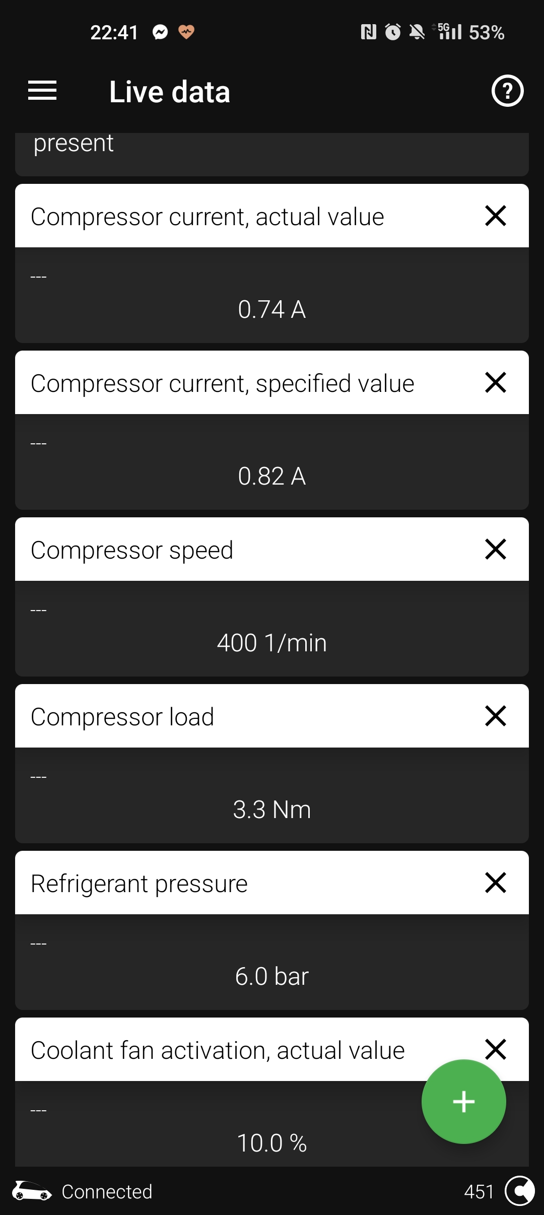

    Har problem med kylan i min AC och misstänker reglerventilen. Har kikat på magnetkopplingen och den ser hel ut. Får följande värden av obd11 (se bilder) med AC knappen på/av. Går det att läsa av något för att se om reglerventilen är problemet? Sen om någon vet vilken ventil som passar Denso-kompressorn hade det varit uppskattat!
