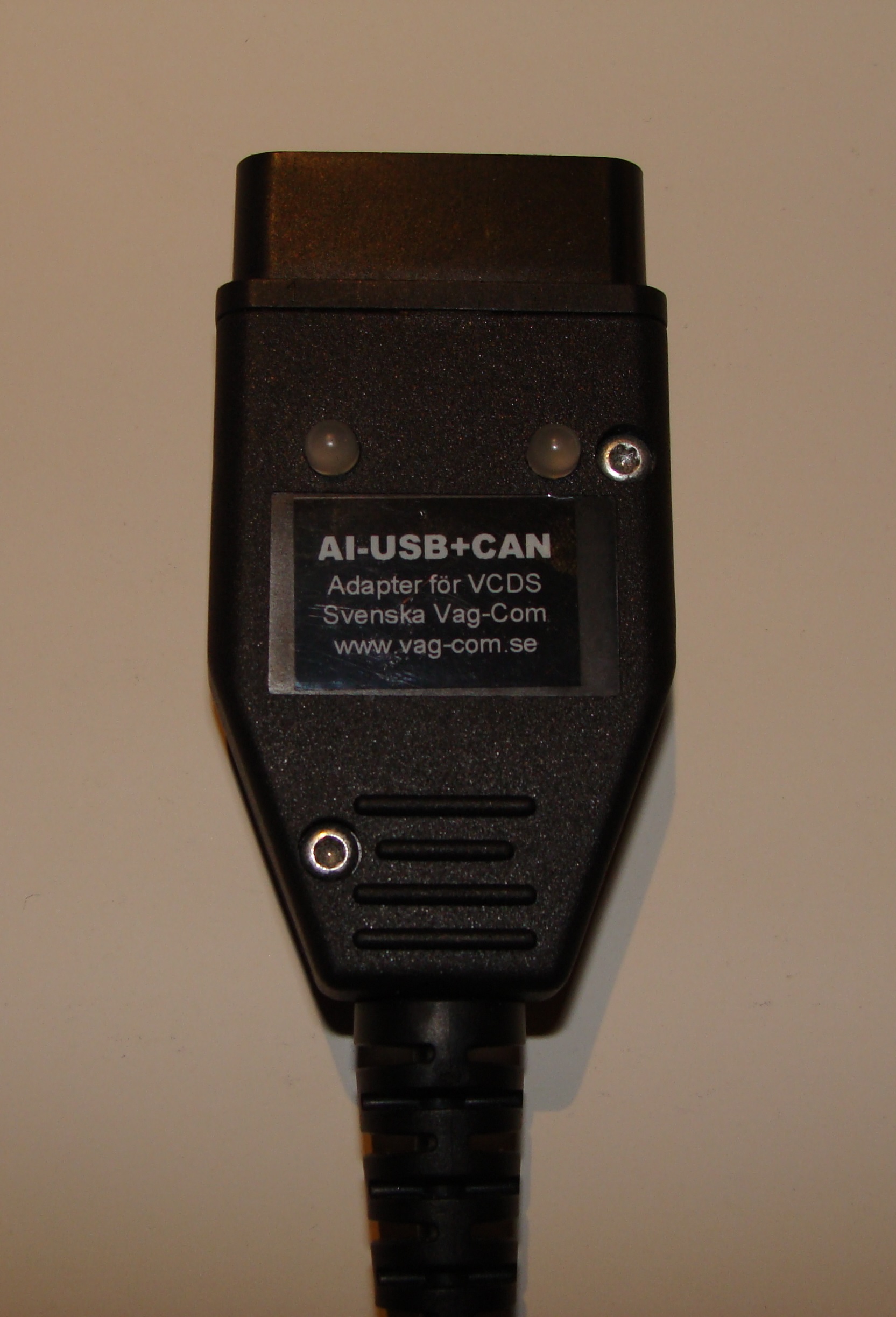

    Har du "Gamla" eller nya HEX ?
    Jag antar att jag har den "Gamla" typen.
    Ungefär 4 år sedan jag köpte den.
    Namn:  VCDS dongel.jpg
Visningar: 1274
Storlek:  572.1 KB

    Citat Ursprungligen postat av 2stroke Visa inlägg
Visningar: 1274
Storlek:  572.1 KB
    Stämmer. Jag spårade leverantören (eller tillverkaren, minns ej) till Tyskland och där hittade jag en sida med USB driver. Men om du köpt den av Svenska VCDS så... ja du fattar nog vart jag vill komma. Det var alltid samma version driver som fick ominstalleras eftersom drivern inbäddad i VCDS inte var kompatibel med hårdvaran (din dongel).

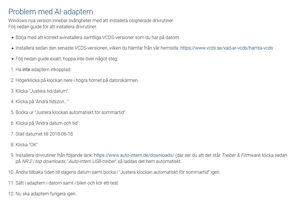

    Kolla denna länk, följde instruktionerna längst ner:
    https://www.vcds.se/vad-ar-vcds/hamta-vcds
    Jag har provat enligt följande beskrivning, men det hjälpte inte
    Namn:  VCDS AI adapter.jpg
Visningar: 1209
Storlek:  141.6 KB

    Fast du har ju AI-adaptern och inte HEX-adaptern. det finns en guide på vcds.se (https://www.vcds.se/vad-ar-vcds/hamta-vcds, sök på sidan för "problem med AI") för drivrutiner för AI också.

    Har samma adapter jag med, med längst ner menade jag instruktionerna för AI, den med att ställa om datum mm. Efter det funkade min.

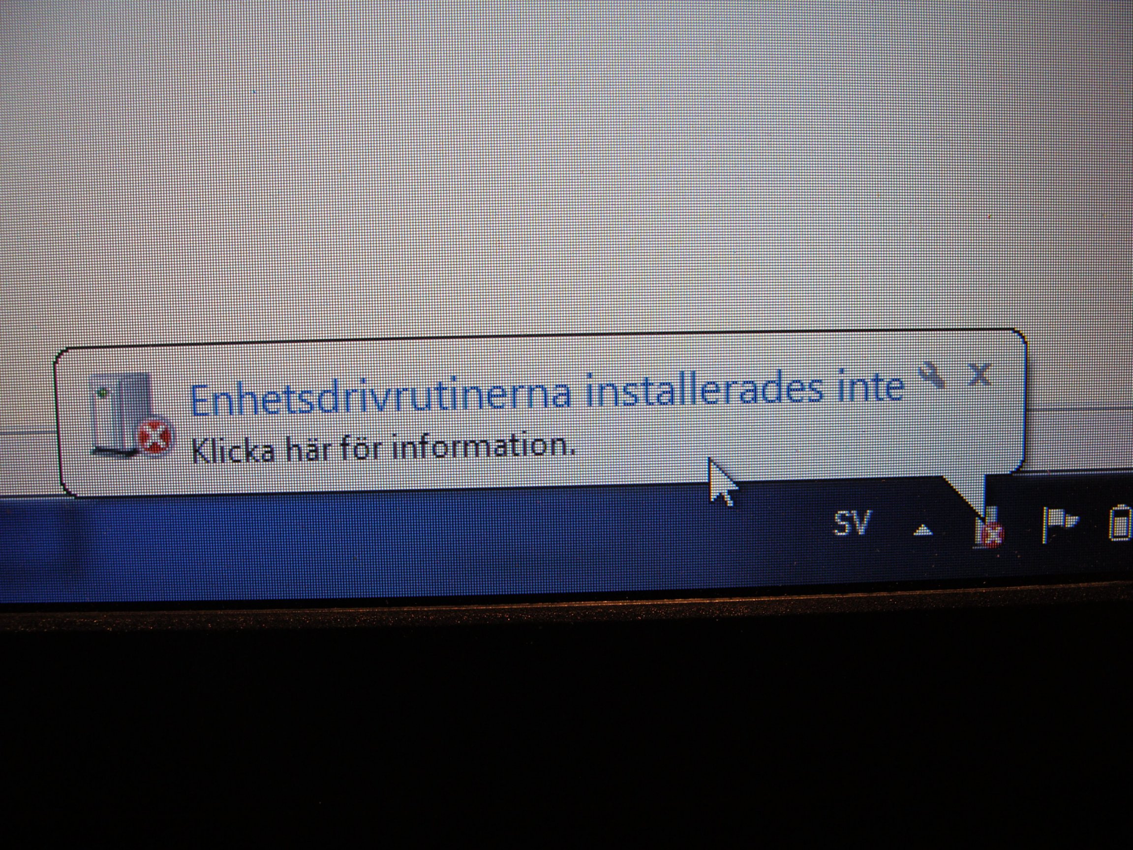

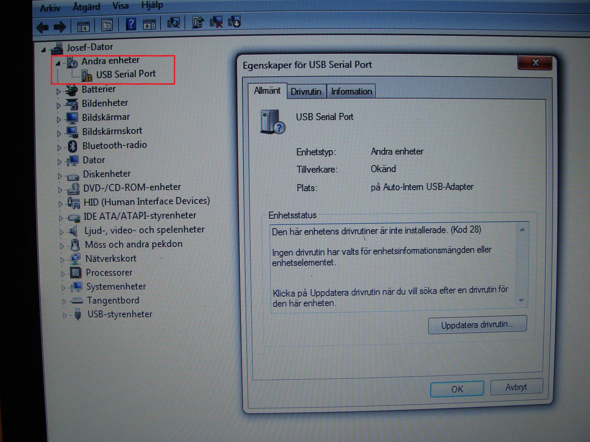

    Det vill inte funka trots nedladdning och installation av den där tyska drivrutinen.
    När jag stoppar in VCDS sladden i något av de 4 USB uttagen på LapTop'en så kommer följande symbol upp:
    Namn:  USB problem vcds.jpg
Visningar: 1183
Storlek:  995.4 KB
    och trycker jag då på "Uppdatera drivrutin" så kommer följande upp:

    Jag minns fan inte med säkerhet, det är ett par tre år sedan jag bytte till HEX. Jag tror inte du ska uppdatera drivrutinen som du gör där, du ska installera den som en ny drivrutin direkt från den nedladdade filen. Rätt installerat hittar datorn drivrutinen ändå när du ansluter i USB. Alternativt väljer du din nedladdade drivrutin när du installerar VCDS och installerar inte de som ligger i VCDS paketet. Glöm inte att du måste göra test och save också i VCDS.
    Nu är det ju ytterligare nyare version av VCDS än när jag hade problem om det nu har nåt med saken att göra. Jag fick det att funka vid varje VCDS uppdatering i alla fall. Problemet känner jag verkligen igen och försvann helt med bytet till HEX.

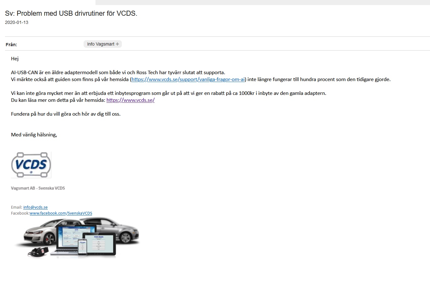

    Så kom det då äntligen ett svar från Svenska VCDS
    I svaret menar man att min VCDS dongel är för gammal och att de därför inte ger någon support på den.
    MYCKET DÅLIG STIL ! enligt mig.
    Namn:  VCDS svar på problem.jpg
Visningar: 1132
Storlek:  135.8 KB

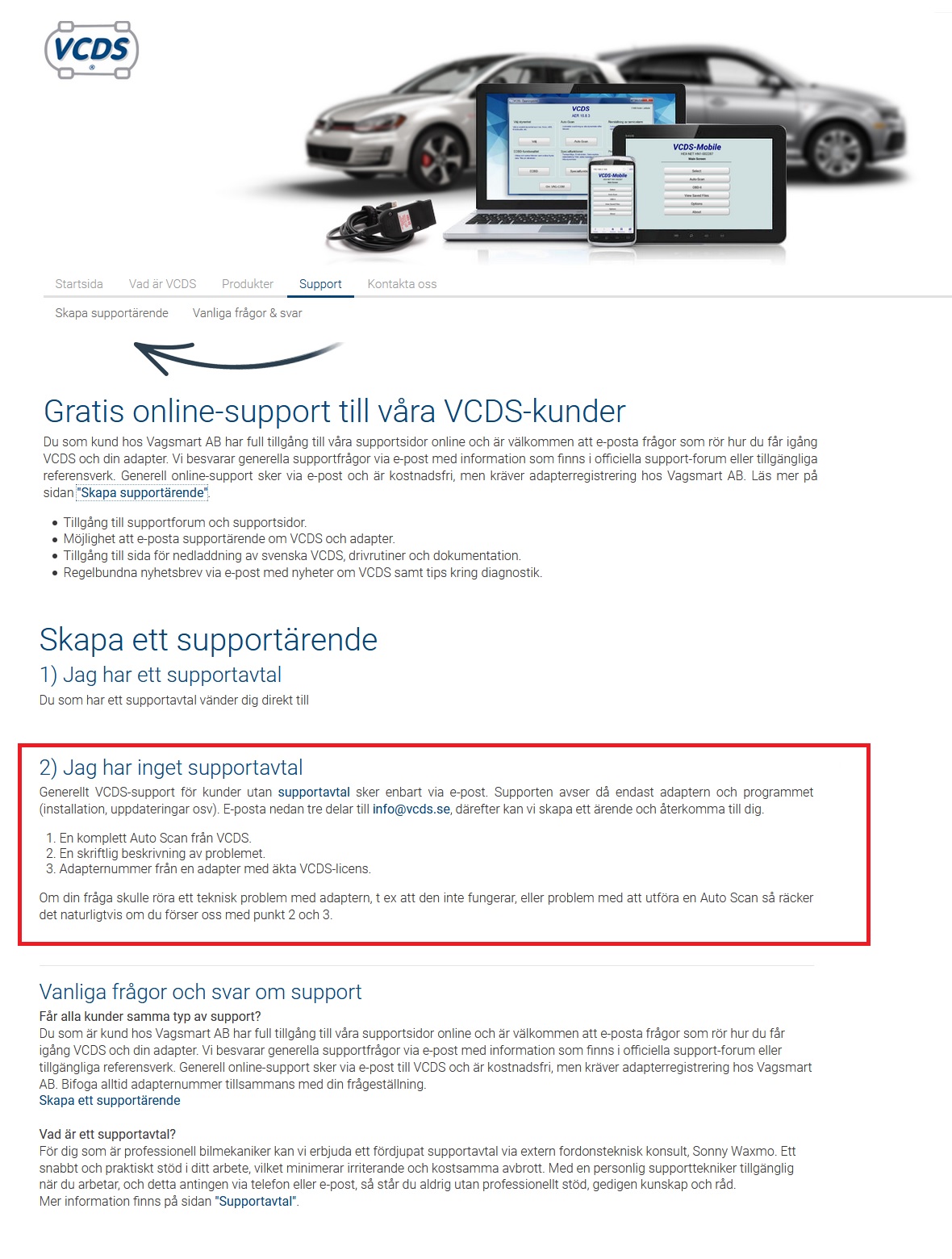

    Vad ska man tro ?
    Namn:  VCDS support ärende.jpg
Visningar: 1200
Storlek:  418.2 KB
