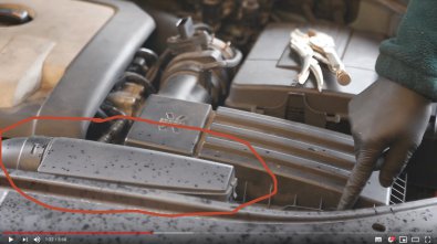

    kom på nu att jag plocka bort denna och satte tillbaks också när jag bytte lampor...kan jag sattit på den fel på något sätt som gör att bilen dör? tänker om det är något knas med luftflöde...?
