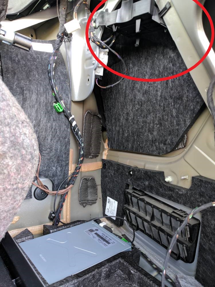

    jun 2018
    Jan andersson
    Kil
    14
    Blir tokig snart....finner den inte. Här satt den iallafall inte (bild höger bak)

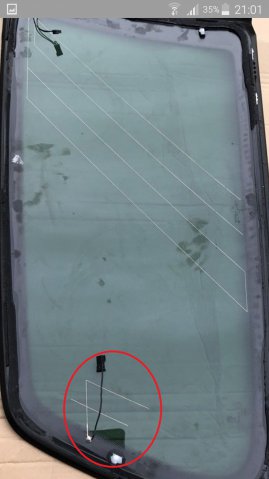

    Den ska sitta här, kan också sitta bakom... Följ kablarna...!
    Följ i värsta fall antennkabeln från förstärkaren, ska se om jag kan ta en bild på min antenn...

    Namn:  38614581_475819819548353_7347109006592180224_n.jpg
Visningar: 990
Storlek:  19.2 KB

    Okej, men vart är det kortet tagit?

    jun 2018
    Jan andersson
    Kil
    14
    Jaha, från sidofönstret bak

    Ja, blev bara himmel och hav när jag skulle till med kameran
    Men det är förarsidans sidobakruta... Alla antenner sitter i sidorutorna bak på varianten (om den inte har takantenn da).

    jun 2018
    Jan andersson
    Kil
    14
    Hittade den. Satt där som du visade. Har bara inte tittat ordentligt. Tackar så mycket för hjälpen. /Jan
