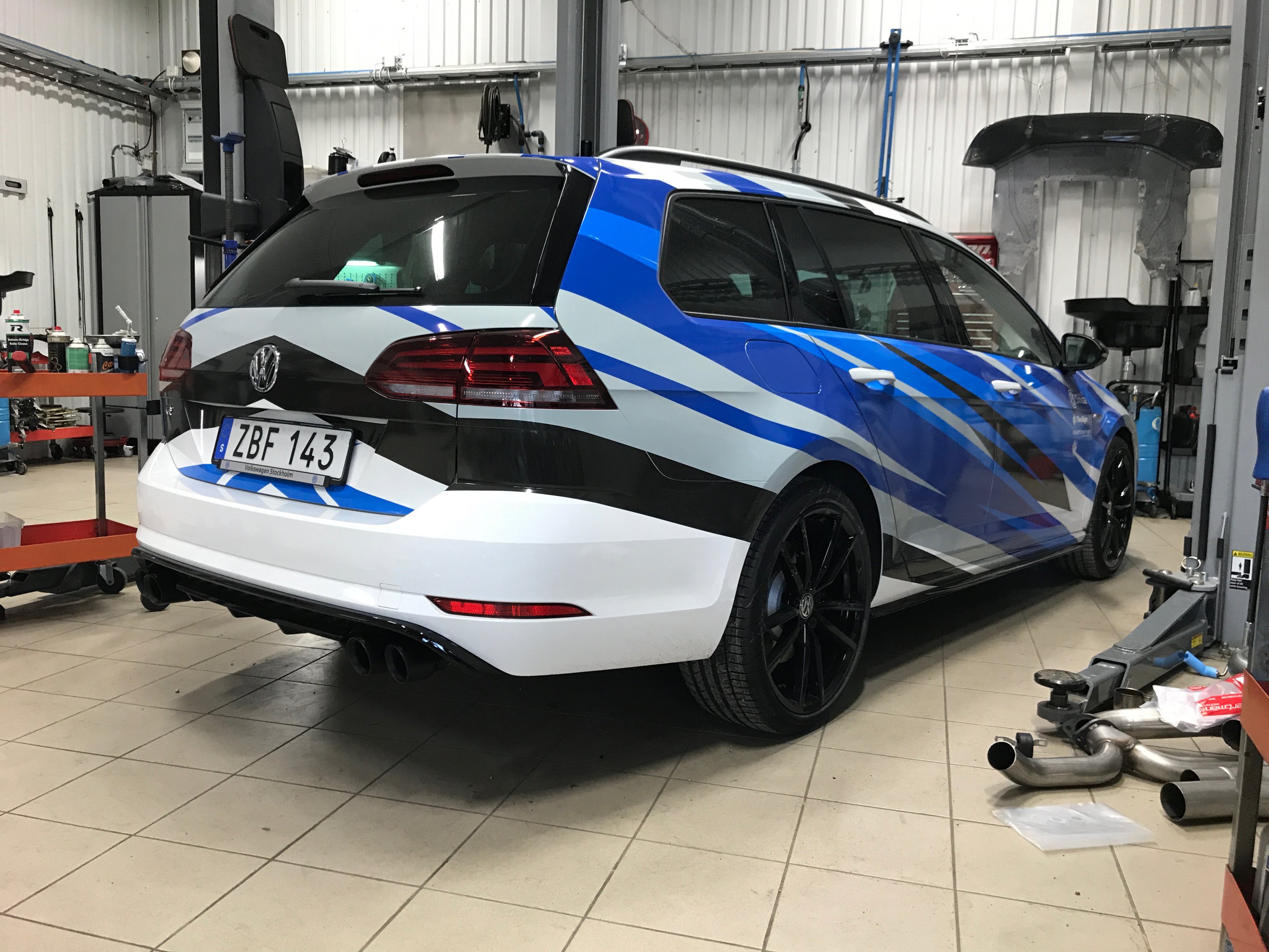

Golf R Sportskombi från Elmia 2018
Här kommer lite bilder från bilen vi lånade ut till klubben under Elmia.
Bilen är ett samarbete mellan: Volkswagen Smista, The Sign & Stertman motorsport.
För mer info om bilen:

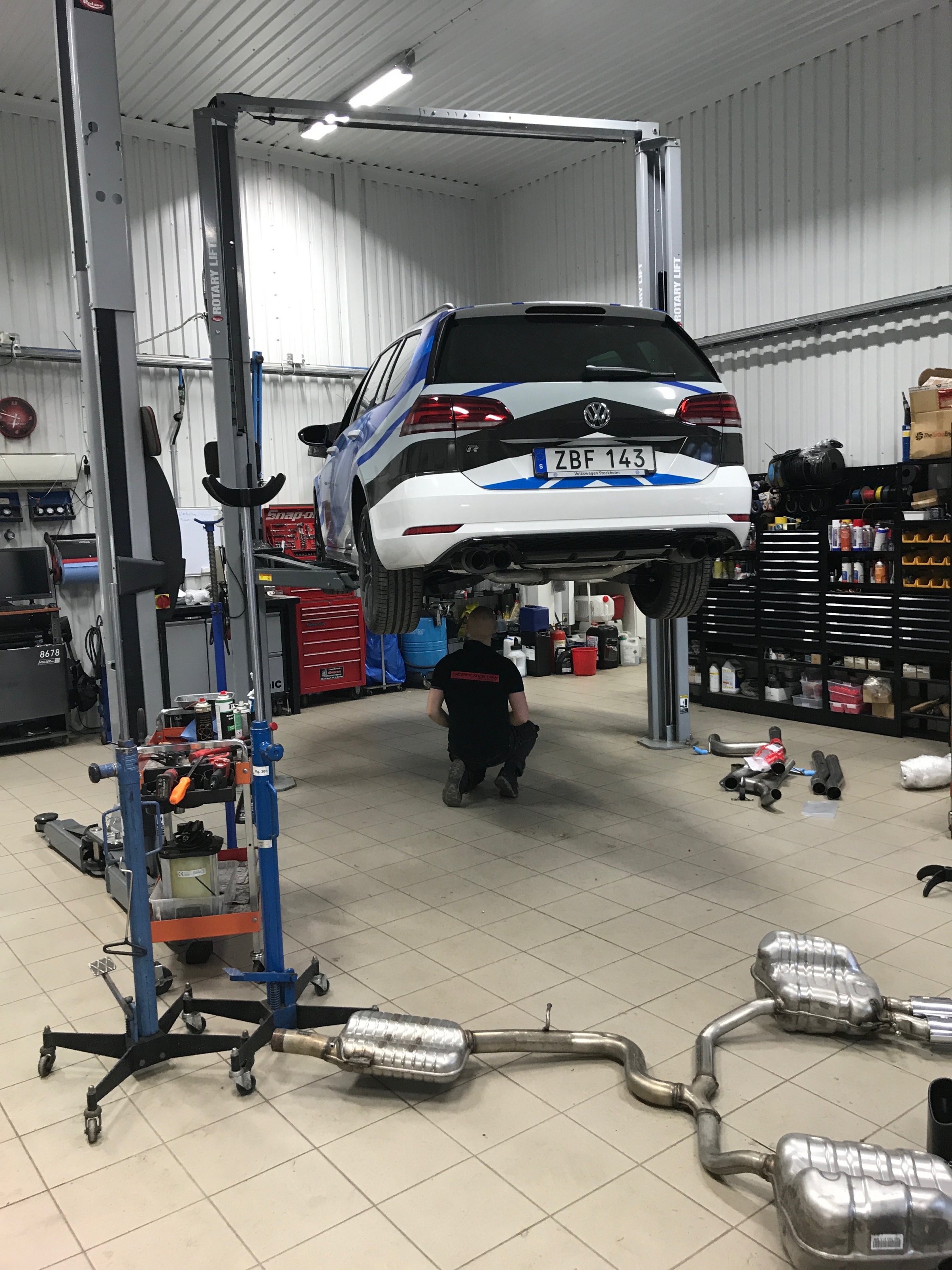

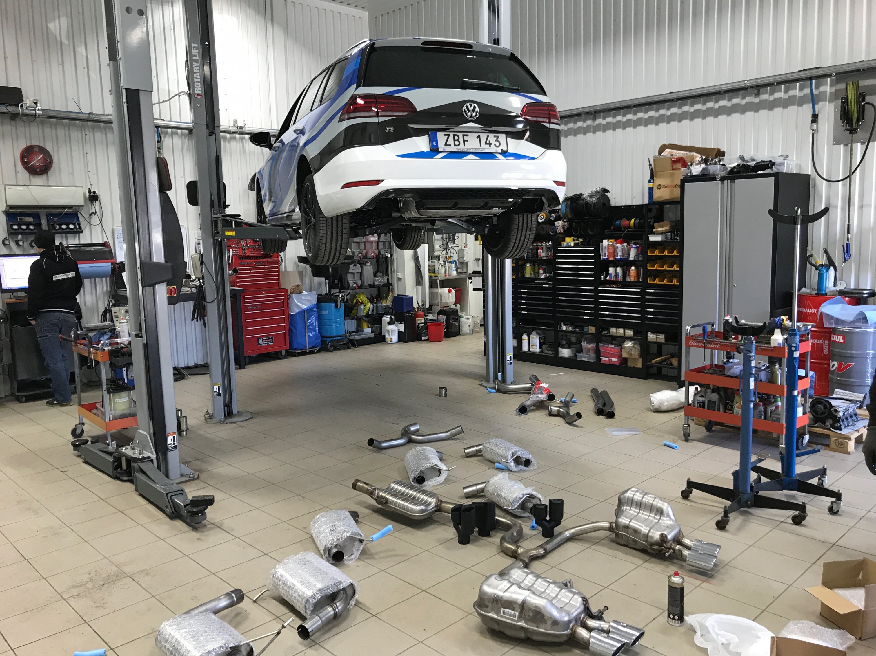

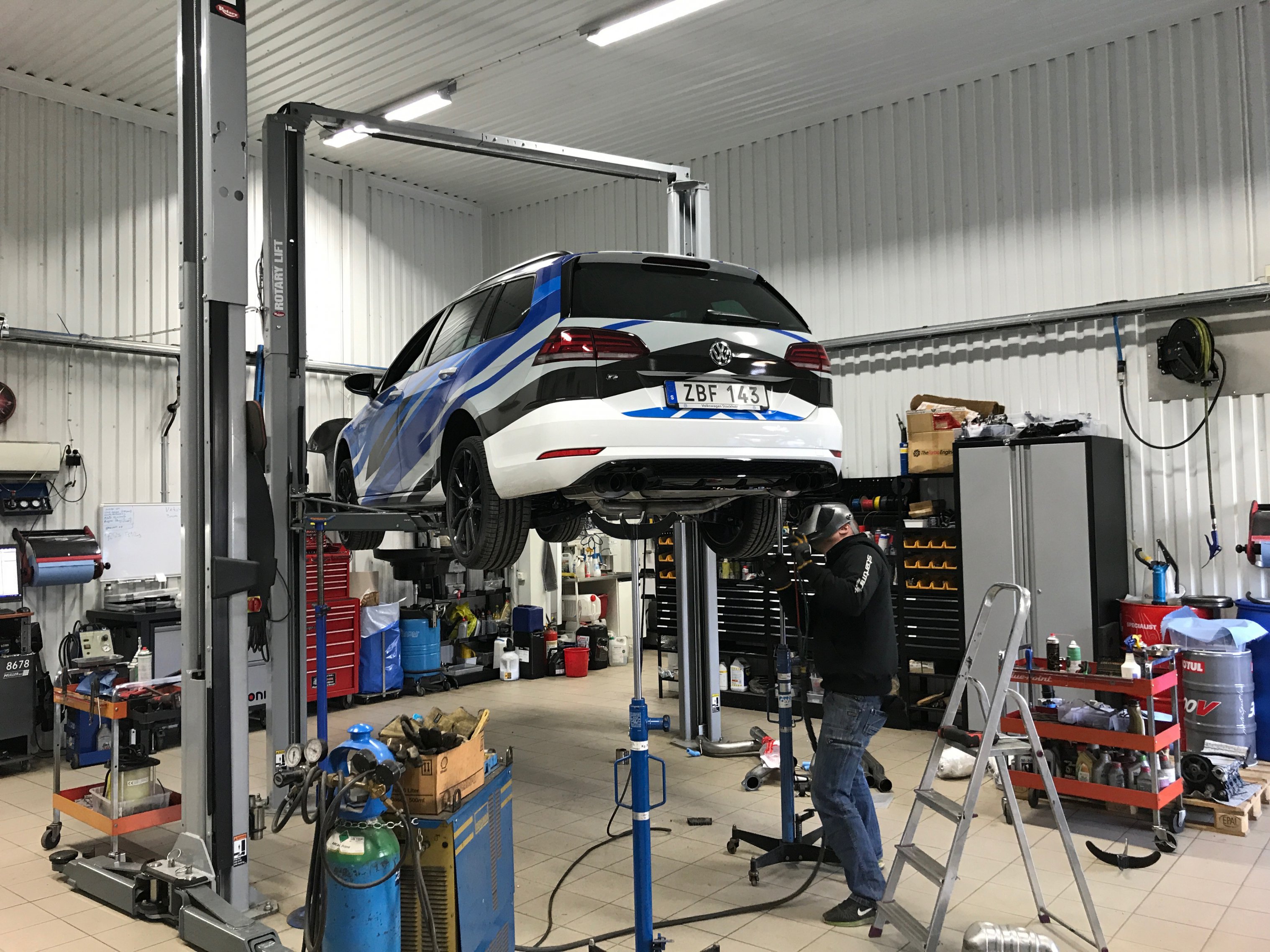

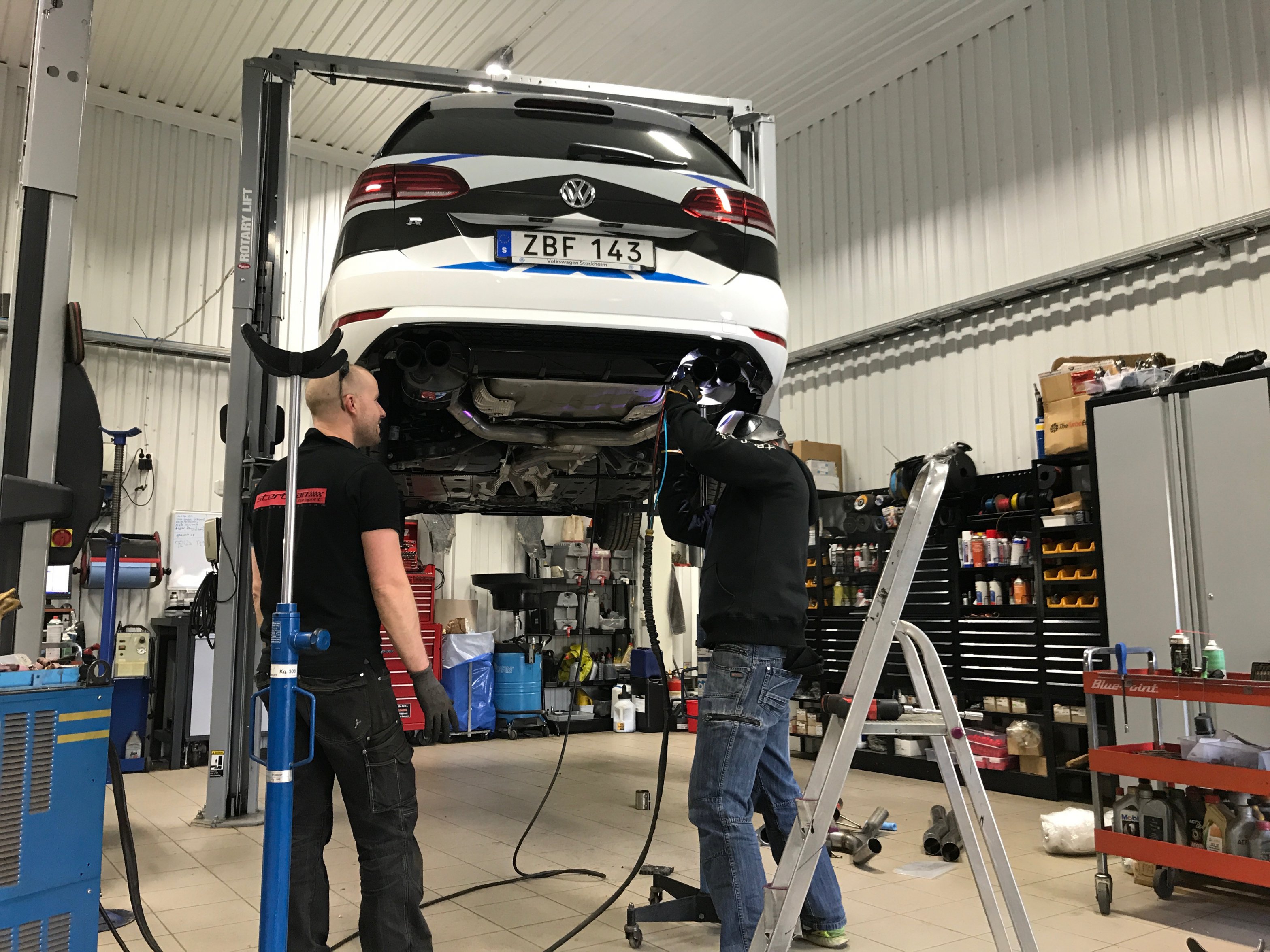

De blev lite panik med detta och glad att VW Smitta lätt oss vara delaktiga i detta projekt.
Målet var att Milltek Sport skulle släppa ett system och leverera det 1-2 veckor innan mässan, nu blev det förseningar på Milltek sport fabriken, vilket gjorde att vi beställde hem delar till typ alla MQB kombi syskon (Octavia RS, Leon Cupra ST 4x4, Golf R SC mk7 (pre-facelift) och ett gäng olika utblås ändå lyckades vi inte göra utblåset perfekt, serie produktionen kommer ha 4x100mm GT utblås inte 4x80mm GT utblås).
Lite bilder på vad vi gjorde:

Facelift systemet behöver vara längre än pre-facelift.
Lovar att vi testade det och Octavian har längre burkar än Pre-Facelift.
Så det hamnade bättre i längd än Golf R SC gen 1.
Vi testade Seat Leon Cupra ST 4wd systemet oxå men Golf hade annan upphängning och reservhjulsbalja så det gick inte alls...
Så var inte helt enkelt att lösa denna, vi trodde de skulle vara 2 timmars jobb blev många timmars jobb och svetsa och greja! :-/
