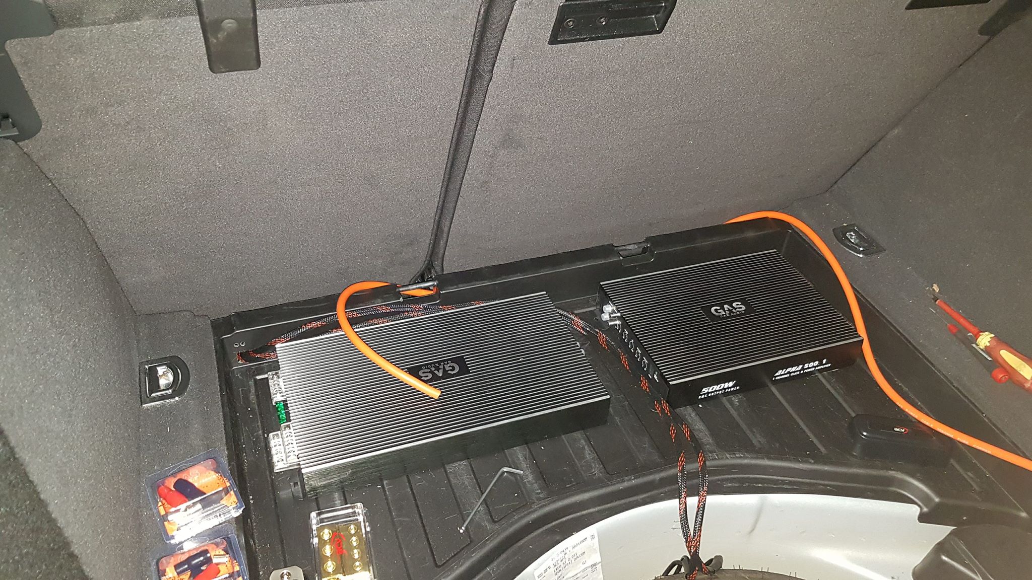

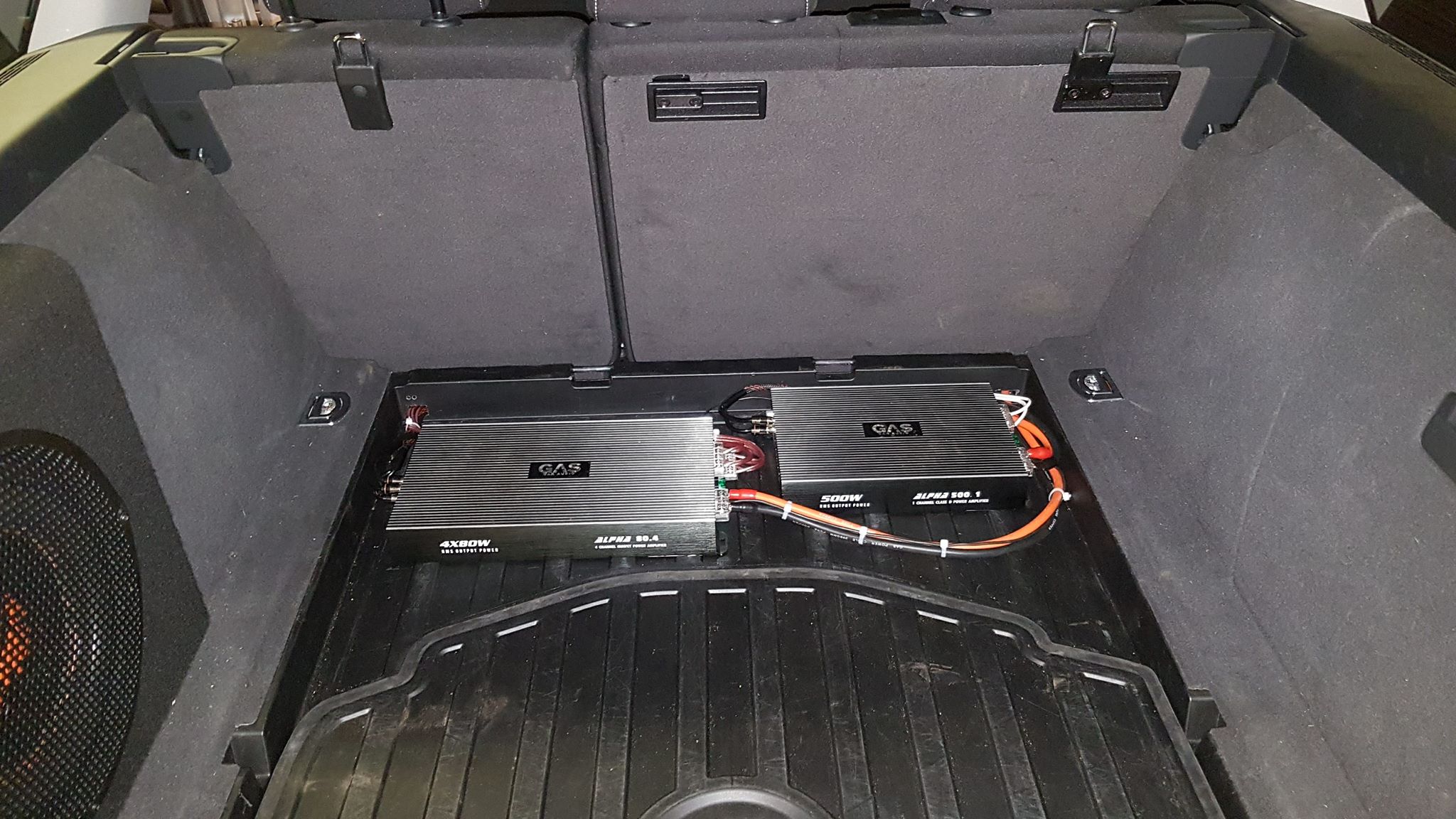

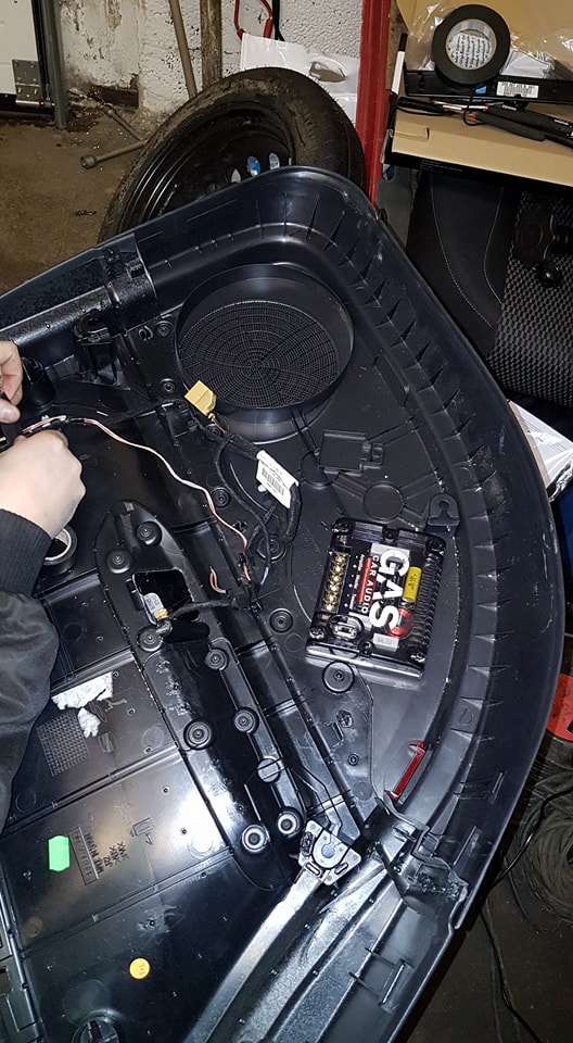

    nu så är allting äntligen klart åkte till motala i söndags till polarn som hjälpt mej för o fixa det sista
    så nu har vi installerat kitsystem bak med och kopplat om högtalar kablar så jag får lika bra ljud i både fram och bakhögtalarna
    flyttade även slutsteget till baslådan som satt i högersidan bakom luckan så nu har jag båda slutstegen under luckan i bagaget
    här kommer lite bilder
    delningsfiltrena för högtalar kiten monterade på insidan av dörrsidan med dubbelhäftande tejp och smält limmmade med limpistol är likadant gjort på både fram och bakdörrarna

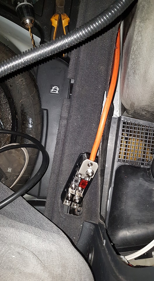

    fördelnings dosan för plus kabel med säkringar så man får ström till 2 st slutsteg
    Namn:  27157745_710192565852040_1009659802_n.jpg
Visningar: 2991
Storlek:  151.0 KB
    fördelnings dosan för strömkabel och jordkabel monterad på original slutsteget
    Namn:  27044978_710192385852058_2121579665_n.jpg
Visningar: 3136
Storlek:  132.8 KB
    slutstegen provmonterade för o se om de fick plats
    Namn:  27265678_710192569185373_1536962537_o.jpg
Visningar: 3262
Storlek:  475.4 KB
    slutstegen monterade åt rätt håll och alla kablar dragna
    Namn:  27267790_710191949185435_1354170592_o.jpg
Visningar: 3206
Storlek:  364.3 KB
    Namn:  27266930_710191899185440_1873951147_o.jpg
Visningar: 3311
Storlek:  485.9 KB

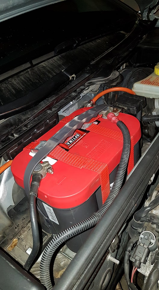

    passade även på att byta ut batteriet som hade gjort sitt till ett optima redtop
    Namn:  27044769_710191792518784_152704172_n.jpg
Visningar: 2977
Storlek:  132.1 KB

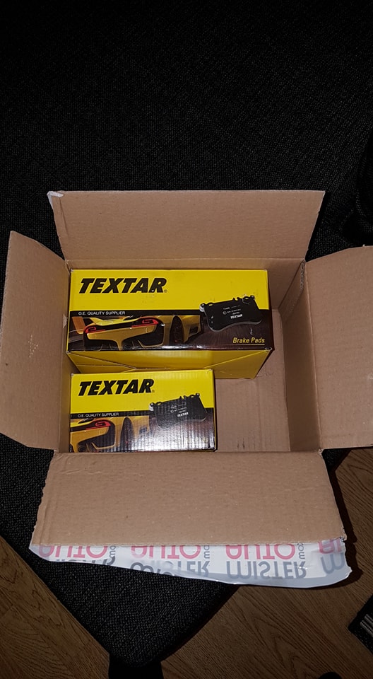

    idag så fick man paket =) beställde nya bromsbelägg då varningslampan för bromsbeläggen tändes dagen efter besiktningen
    beställde textar belägg till både fram och bak då jag fått tips att de inte dammar lika mkt som original beläggen
    Namn:  19114464_718114975059799_1523820375_n.jpg

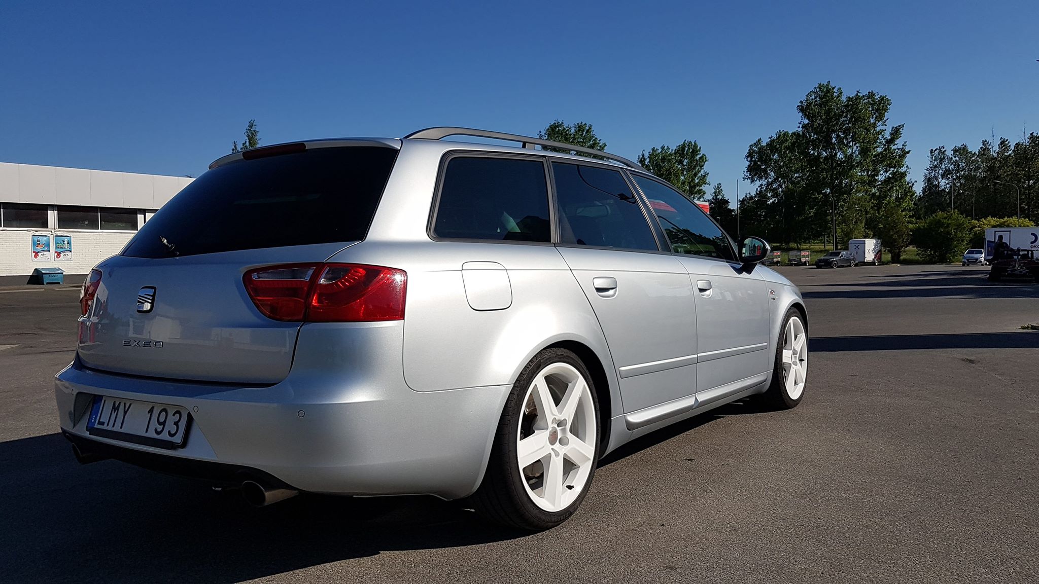

    va ett tag sen ja uppdatera men nu så är det dags igen
    vänster bakfjäder small av för ca 2 veckor sen så bilen är nu 1.2 cm lägre på vänsterbak men går att köra med iaf den small av längst ner *kör försiktigt*
    så blev till att kolla efter nya fjädrar så till slut föll valet på eibach sportline fjädrar sänker 45/30mm fram/bak på de som inte har sportchassie
    så på vår bil med sportchassie blir den bara 2.5cm lägre fram och 1cm lägre i bak så nu blir bilen jämnhög fram och bak och bara sänkt lite grann jämfört med nu så det känns helt okej
    original är bilen högre fram än bak ser skitfult ut så när de är monterade lär det höja utseendet en hel del =)
    o så vart det billigare att köpa en hel sats från eibach än att köpa 2st originalfjädrar
    kollade med mekonomen först o de hade inte fjädrar för sportchassie som min bil har men de kunde beställa original fjädrar
    deras egna fjädrar som inte är till sportchassie kostar 1070kr st så original lär ju kosta minst lika mkt eller mer
    så kändes jävligt ovärt om de fram oxå skulle gå av
    så kände lika bra o byta ut alla fjädrarna ist så är man säker
    och beställde dessa eibach sportline fjädrar på ebay från tyskland kostade 1755.15kr med frakt o allt tog 6 dagar bara med dhl ifrån tyskland o fick de levererade idag hem till dörren
    så runt den 18e nån gång så blir det o dra te polaren i norrköping för montering
    Namn:  32191804_757825727755390_7295027601800691712_n.jpg
Visningar: 3059
Storlek:  394.9 KB
    Namn:  32188307_757825857755377_3677855176456142848_n.jpg
Visningar: 2989
Storlek:  427.1 KB

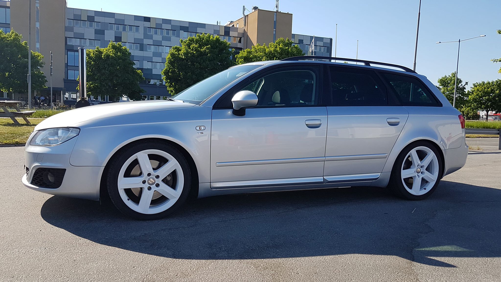

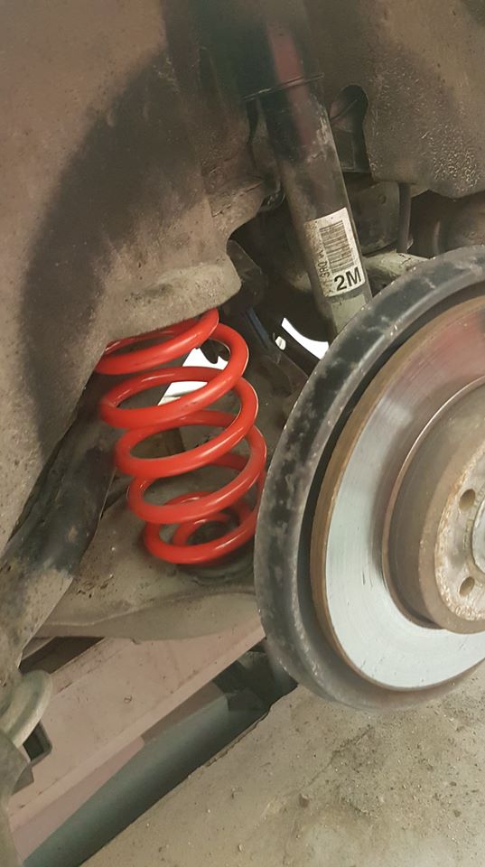

    sådär nu så är fjädrarna monterade
    var ett rent helvette att få loss då samma bult på båda sidorna fram ärjat fast totalt
    så fick borra ur och montera i nya och man var tvungen att släppa ner bakvagnen så man fick ur fjädrarna bak men men nu sitter de på plats iaf
    så ett stort tack till min polare niklas laine för all hjälp hade aldrig fått dit det utan din hjälp
    vart stor skillnad på väghållningen och den tar inte i under även om man kör över vägbulorna rakt på jag tog av stänkskydden med så slipper de ta i om man åker ner för nån kant eller så blev mkt snyggare utan
    Namn:  ny fjäder vänster bak.jpg
Visningar: 2900
Storlek:  68.4 KB
    Namn:  ny fjäder vänster fram.jpg
Visningar: 2801
Storlek:  45.5 KB
    Namn:  ny fjäder höger bak.jpg
Visningar: 2784
Storlek:  66.9 KB
Visningar: 2801
Storlek:  45.5 KB
    före och efter bild
    Namn:  före fjäderbyte 2.jpg
Visningar: 2796
Storlek:  300.9 KB
    Namn:  efter fjäderbyte.jpg
Visningar: 3226
Storlek:  507.6 KB

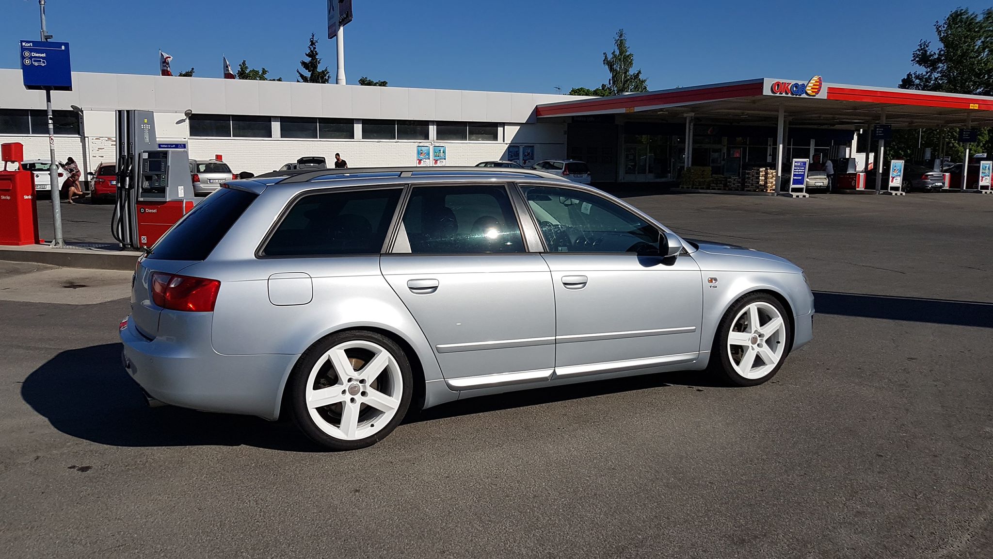

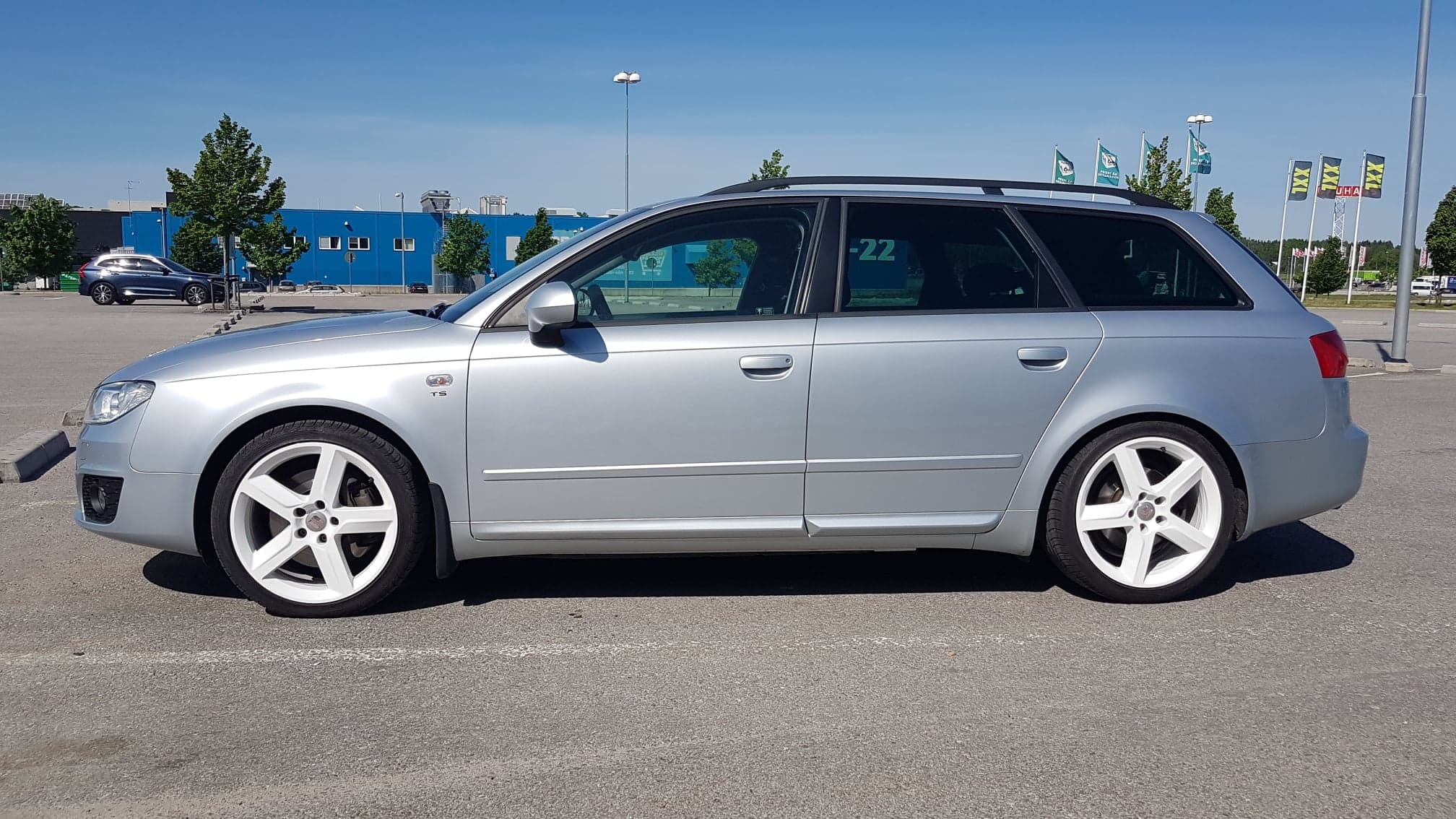

    nu har man åkt lite och kännt av bilen lite mer
    den är bara lite lite stötigare än innan men har grymt mkt bättre väghållning nu
    nu är den mkt roligare o köra
    bättre bromsar och bättre väghållning gör verkligen stor skillnad trots att det bara bytts bromsbelägg och fjädrarna så vart det en riktigt märkbar skillnad

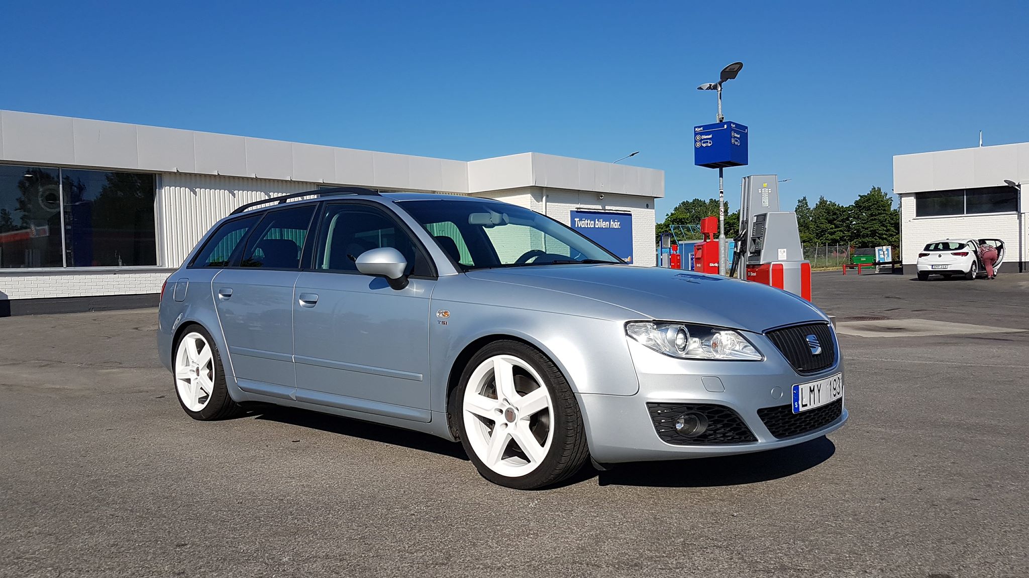

    tog lite mer bilder efter en väl behövlig tvätt så här kommer lite mer bilder
    Namn:  33990078_767528023451827_1315916166325075968_n.jpg
Visningar: 3026
Storlek:  402.2 KB
    Namn:  34015787_767528033451826_9064814548799717376_n.jpg
Visningar: 3105
Storlek:  528.8 KB
    Namn:  33901262_767527950118501_567136812095504384_n.jpg
Visningar: 3203
Storlek:  328.9 KB
    Namn:  34091297_767528160118480_926358629668356096_n.jpg
Visningar: 2956
Storlek:  383.5 KB
    Namn:  33990078_767527886785174_5906465770220552192_n.jpg
Visningar: 2886
Storlek:  370.2 KB
    Namn:  33988231_767527736785189_2837391254143107072_n.jpg
Visningar: 3103
Storlek:  713.4 KB
    Namn:  33995154_767527793451850_3550901135801843712_n.jpg
Visningar: 3318
Storlek:  586.1 KB
    Namn:  33945135_767527850118511_3009354172647604224_n.jpg
Visningar: 3089
Storlek:  167.0 KB

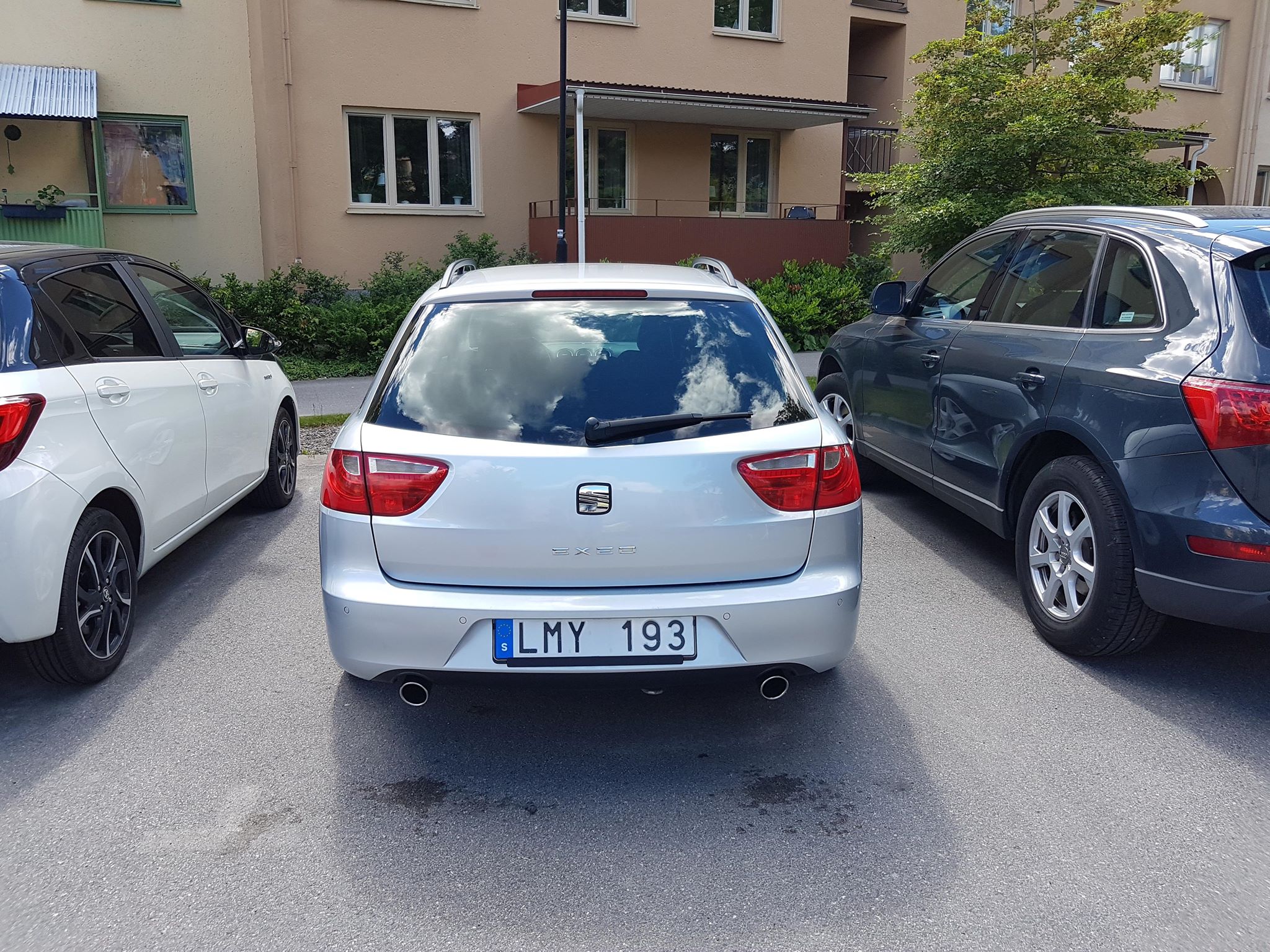

    då har man fått på nya pipor då byggde om så de bakre ljuddämparna är 2,5" fullflödes dämpare med 4 tums ändrör blev lite maffigare =)
    testade först att göra en muffler delete men det lät fan inge bra dåna i hela bilen vissa varvtal så fick bli o fixa dit 2 st fullflödes dämpare ist :P
    här kommer 2 bilder den första med original pipor och den andra med de nya piporna

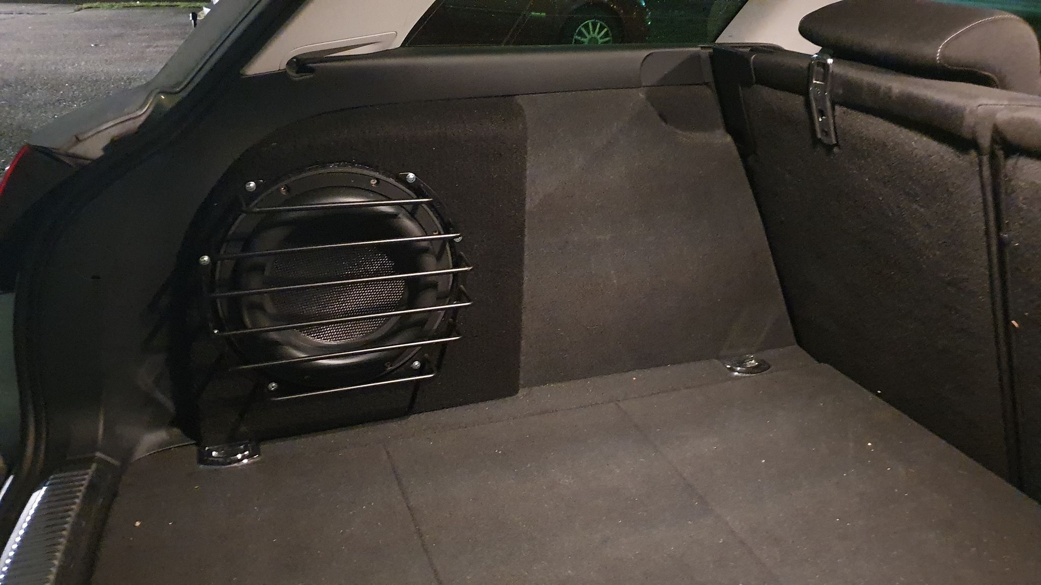

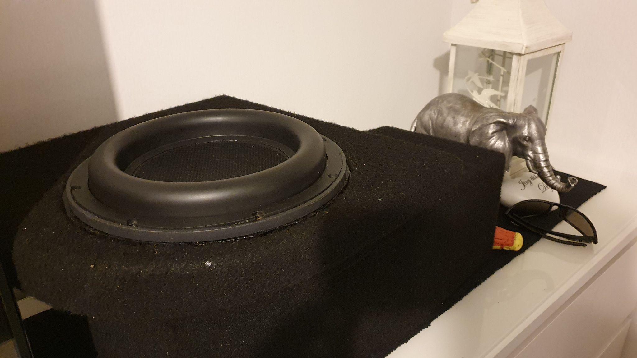

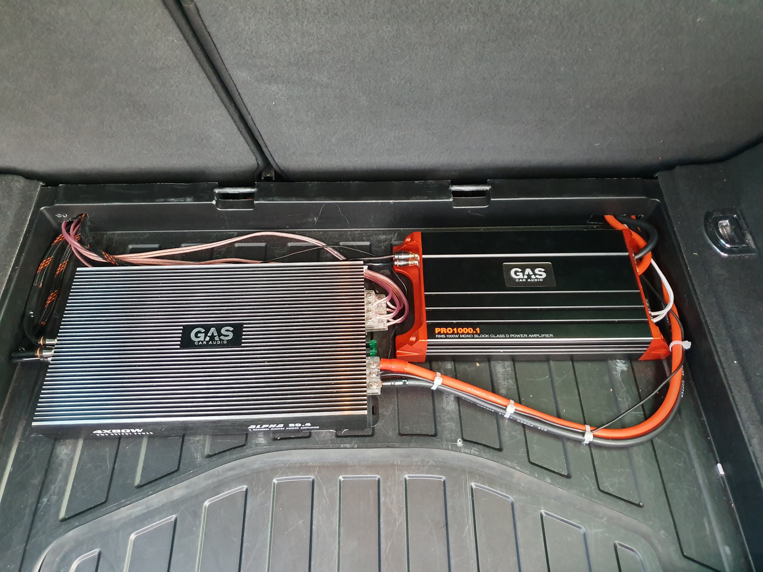

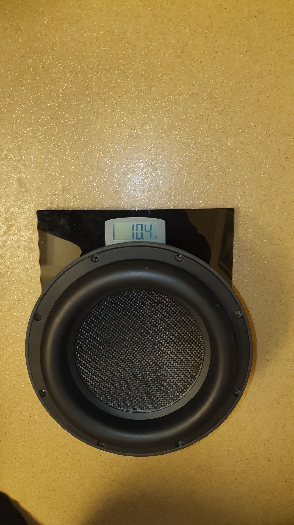

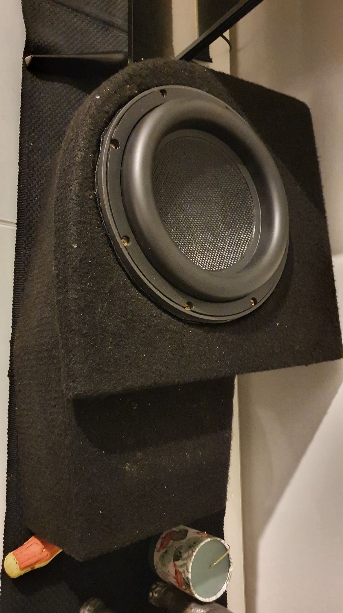

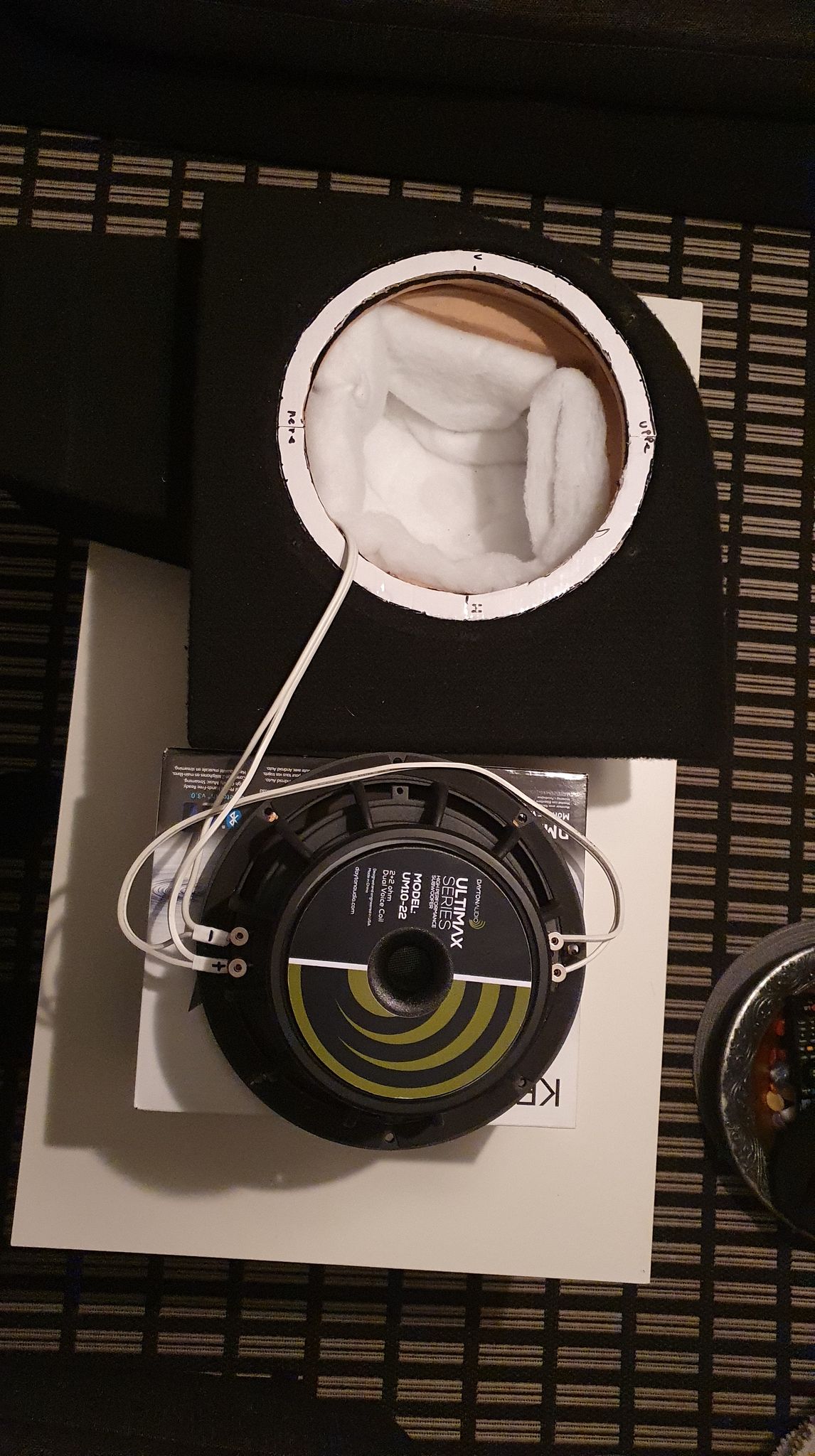

    då har man uppgraderat ljudet lite mer köpte ett gas pro 1000.1 steg till basen vart ganska bra skillnad mkt mer tryck nu här är en bild
    Namn:  20191003_173210.jpg
Visningar: 2684
Storlek:  1.05 MB

    Vad har du hunnit få för erfarenhet av TEXTAR beläggen
    både vad gäller bromsverkan och bromsdamm ?

    Citat Ursprungligen postat av 2stroke Visa inlägg
    tjena sorry för sent svar de dammar mindre än original beläggen så nu tar det väl ca 5-6dagar iaf innan fälgarna är ner dammade
    med original beläggen tog det ca 2 dagar
    och efter vi bytte beläggen så tog bromsen bättre
    med original beläggen vart det typ tvärnit när man nuddade bromsen o sen efter det så tog inte bromsen så bra
    nu tar bromsen jämnt o fint
    så det är helt klart bättre o skönare än original beläggen iaf
    mvh daniel

    hejsan var ett tag man uppdaterade här så en del nytt har hänt gas pro 10d2 basen är numera utbytt då den inte pallade trycket och ja blev sönder spelad helt enkelt så numera sitter det en dayton audio um10-22 bas i lådan ist har även bytt ut gallret till ett digital design som har ribbor som går längre ut annars hade basen tagit i när den slår ut här kommer lite bilder
    Namn:  165333599_1648570175328235_1139441723419614377_n.jpg
Visningar: 775
Storlek:  115.9 KB
    Namn:  164115310_907190416489561_6347339825833182728_n.jpg
Visningar: 754
Storlek:  339.5 KB
    var tvungen att göra en distans ring så basen kom ut mer annars slog basens korg i lådan på insidan så här gjorde jag en mall till distans ringen
    Namn:  165109071_268051111625933_190159662083824002_n.jpg
Visningar: 715
Storlek:  329.8 KB
    Namn:  165491845_544764979827618_95332538726489395_n.jpg
Visningar: 717
Storlek:  331.5 KB
    här är basen monterad med distansring på 12mm hög

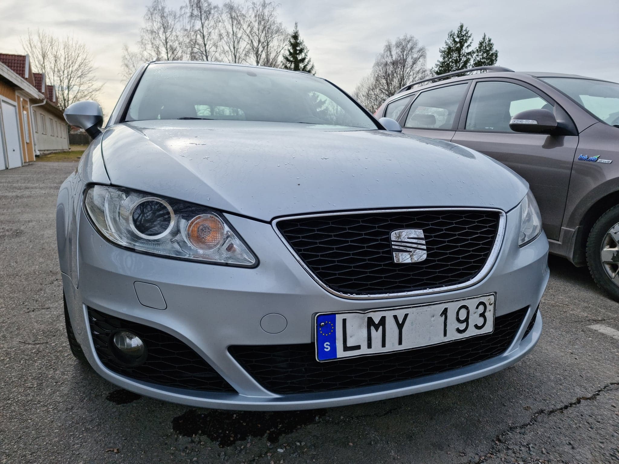

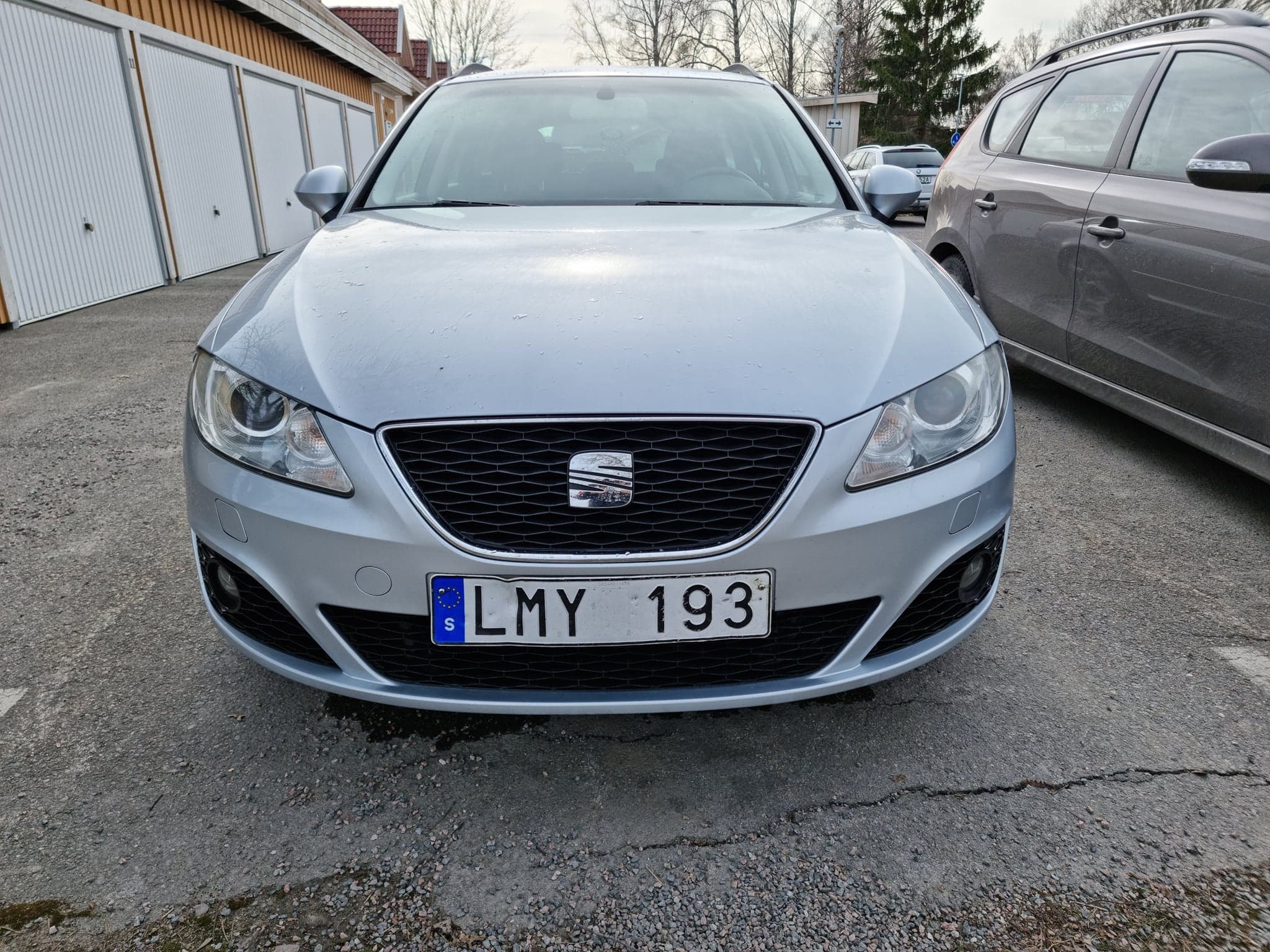

    har även bytt ut grillen på bilen då någon backade in den som tur var så pajjade bara några fästen på grillen och fick en bula i regplåten så inga stora skador som tur var nya skyltar har kommit men inte hunnit sätta dit dom än
    nya grillen var ifrån en 2012 så den var iaf mkt snyggare samma mönster nu på alla grillar i fronten här kommer lite bilder
