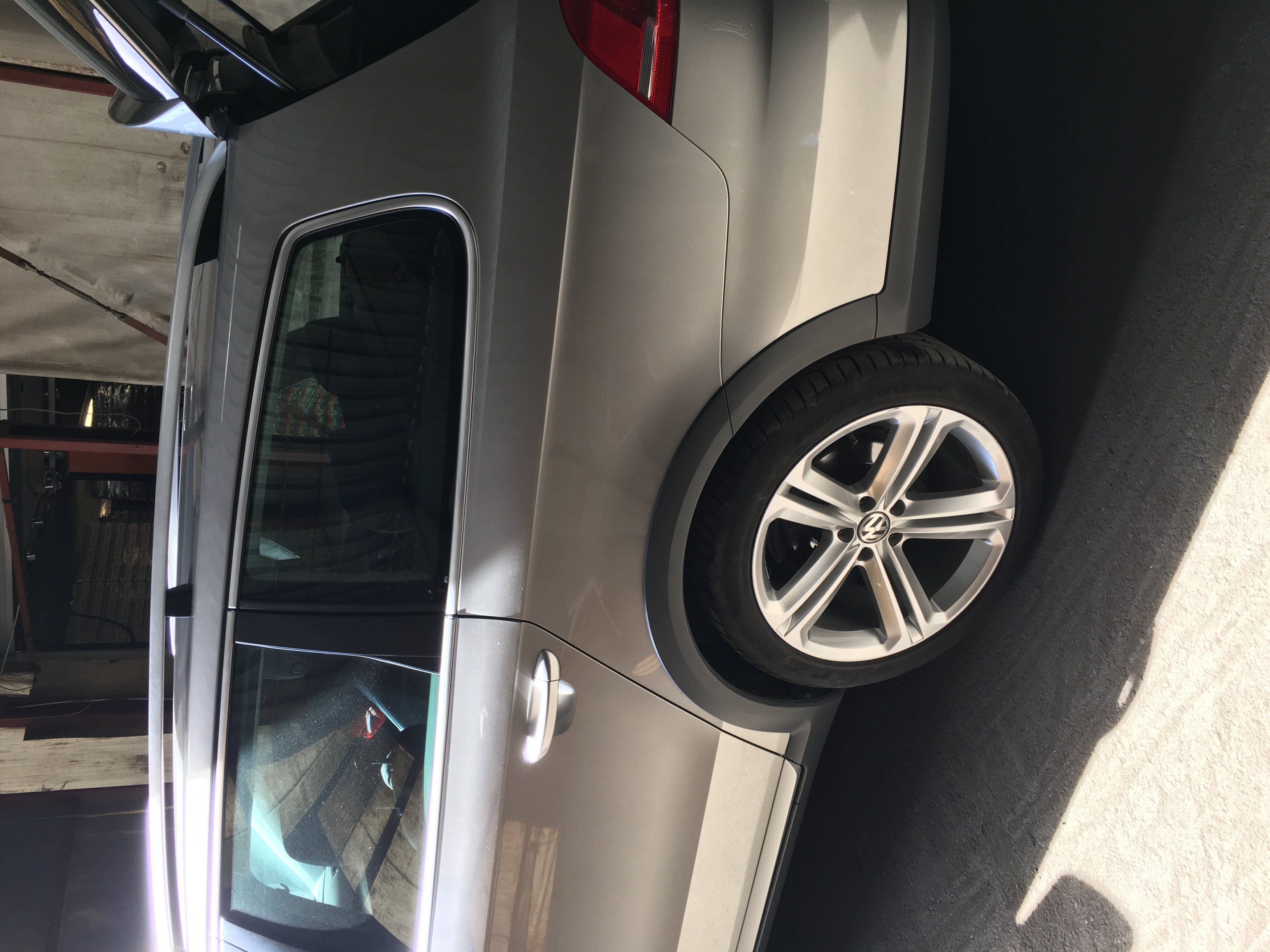

    Hej
    Är det någon som vet om Tiguan fälgar passar en passat alltrack -12, 19" et33 och 255/40-19

    Fick plats med 19"x9" med 255/40 19 ET33
