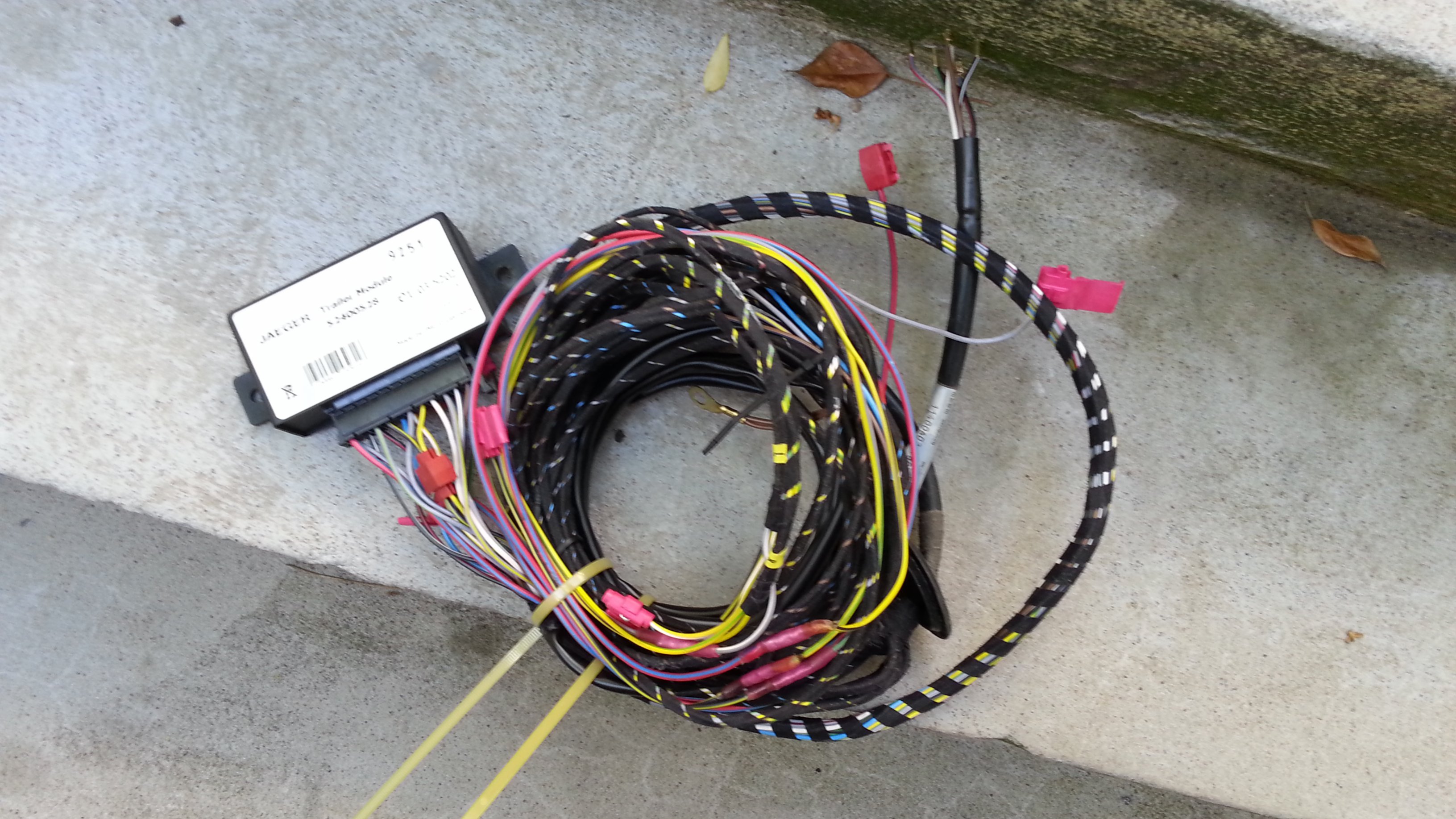

    Har bytt Jæger modulen mot en 1K0 907 383 F (1K0907383F) och får nu felfunktion 0010 på 09-Elcentral, 19-Gateway, 46-Komfort och sporadiskt kommunikationsfel 1000 på 69-Släpvagnsfunktion.
    Misstänkte att CAN-kabeln var problemet så den byttes till en tvinnad kabel, utan framgång...
    Har även bytt modul, utan framgång
    Någon som vet vad som orsakar problemet?

    Passat -07, raderat felkoder och allt ser bra ut tills tändning stängs av och på eller att man startar motorn...
    Sedan skall det tydligen gå en brun/vit kabel til PDC-modulen, men det finns ingen kabel med den färg-kombinationen.
    För jag har ju kodat PDC för dragkrok, men inte "kopplat ihop dom"!?!?
    Jæger satsen hade inte Can-bus, var monterad med endast strömtjuvar och hade inte 13-pol...
