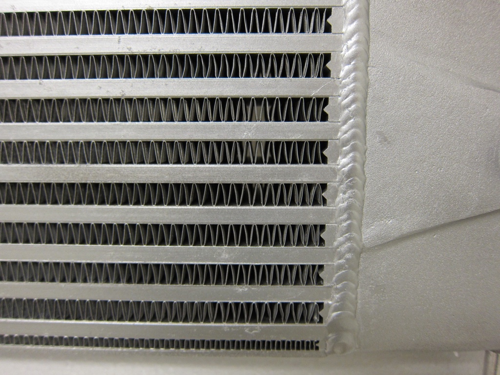

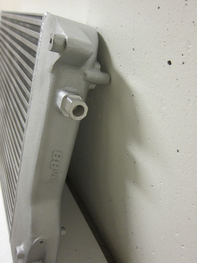

    Första intrycket är att den är välbyggd, inga gjutrester, missfärgningar, svetsmissar eller liknande.

    Ändtakarna är gjutna i aluminium och svetsade på callpaketet, själva paketet är ett Bar/Plate.
    Skall bli spännande att montera och se resultatet.
