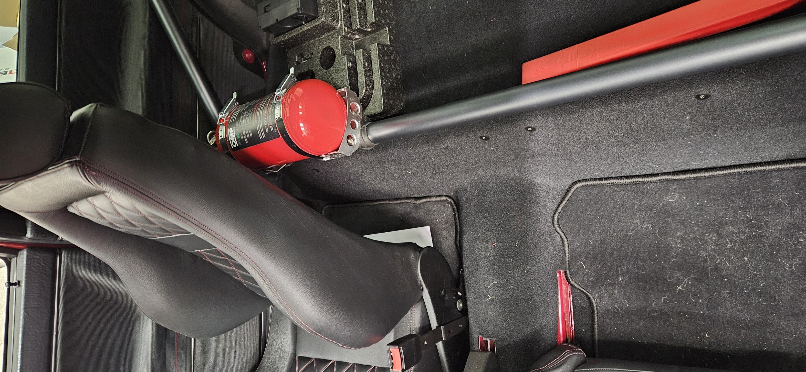

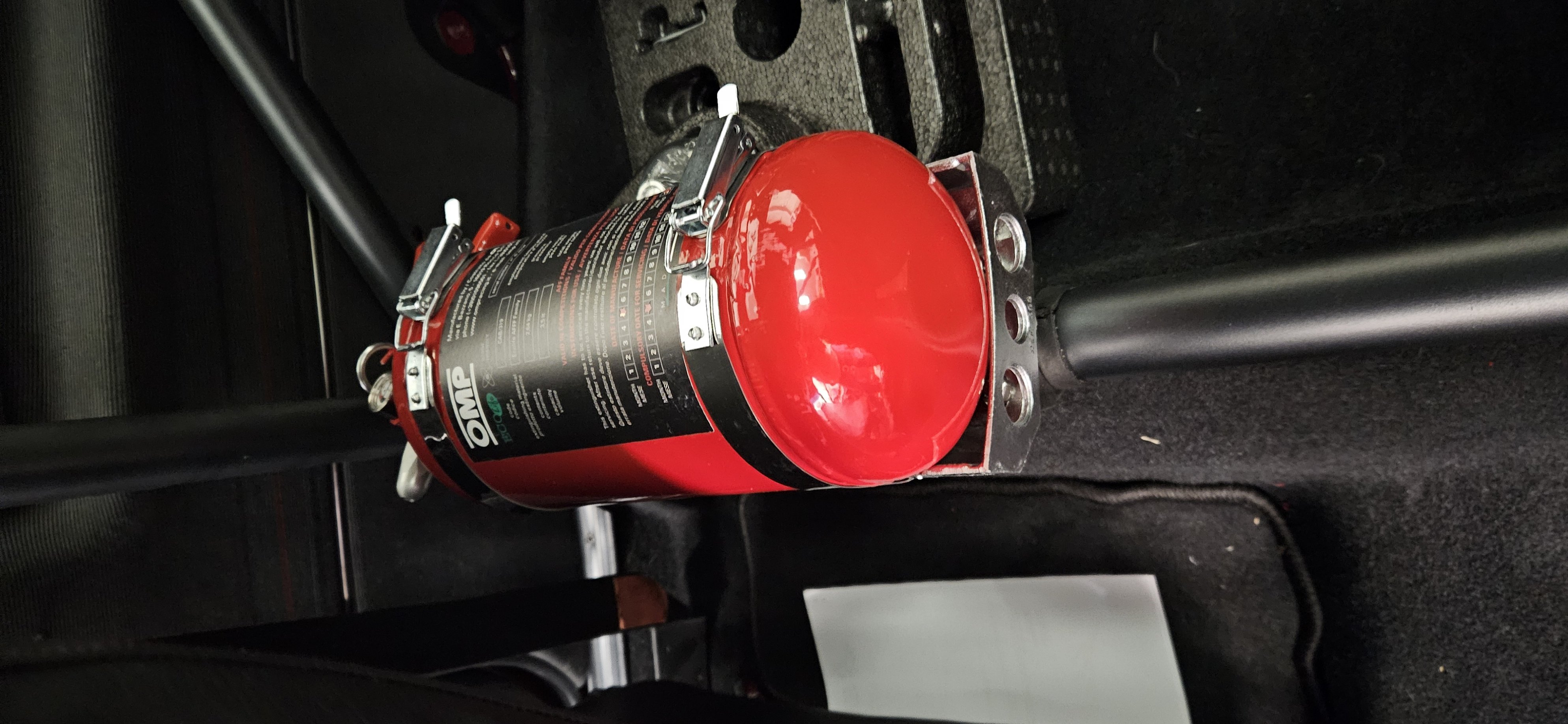

    Under julledigheten så blev det iaf den sedvanliga vinterservicen: Pumpa ut E85, fylla på med akylatbensin och nitrosmörjmedel, ladda batteri och firmwareupdate på Maxxecuet.
    Sen blev det också en fast monterad brandsläckare i bilen. OMP ecolife skum på buren så man når den som förare:
    Namn:  1000015385.jpg
Visningar: 972
Storlek:  922.4 KB
    Namn:  1000015386.jpg
Visningar: 994
Storlek:  1 019.3 KB
    Lite skumtejp runt buren, ett par rostfria avgasklämmor så kunde den monteras på röret.
    Får se om 2026 kan ge mer körning
