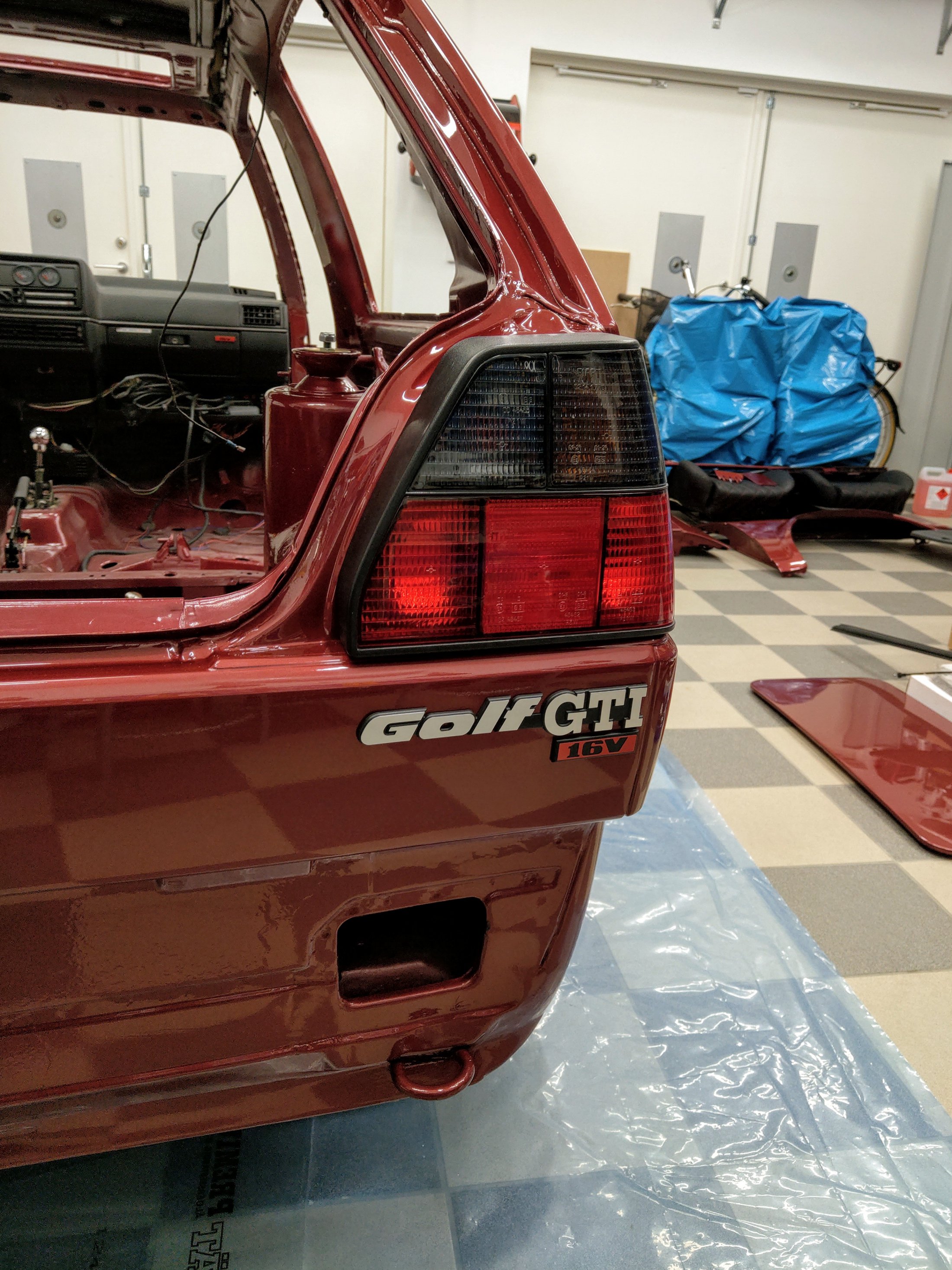

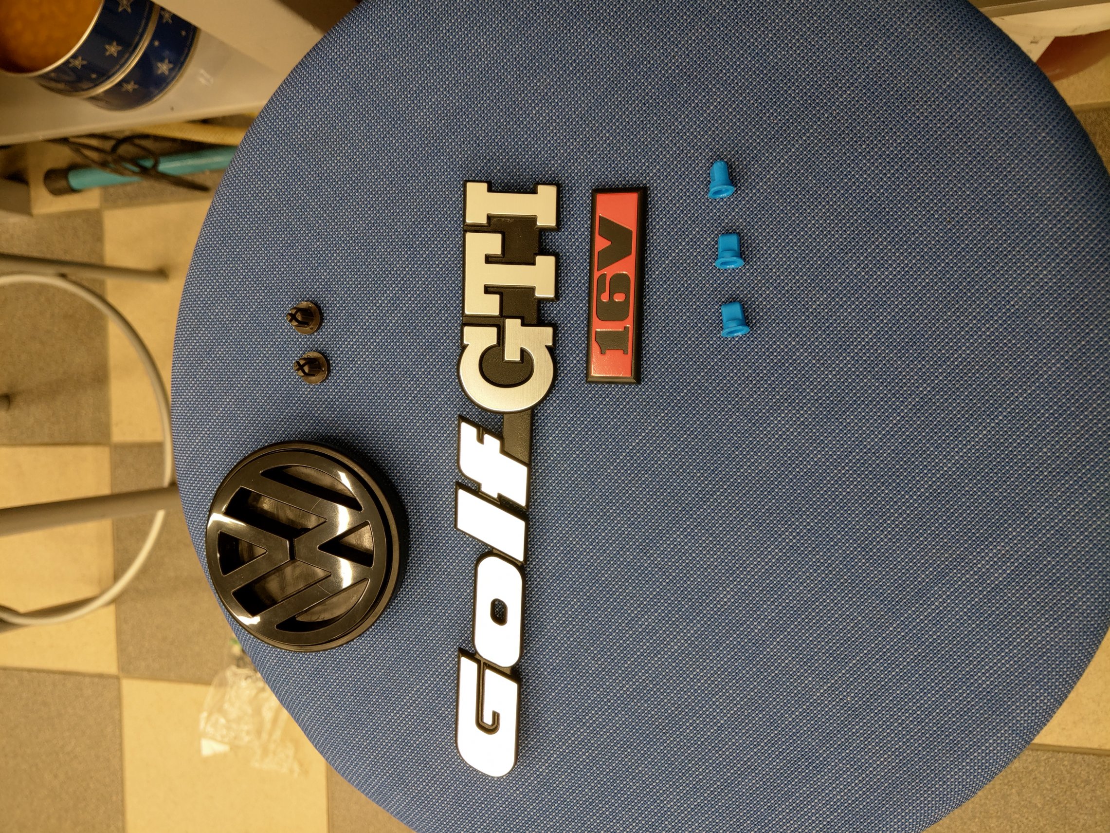

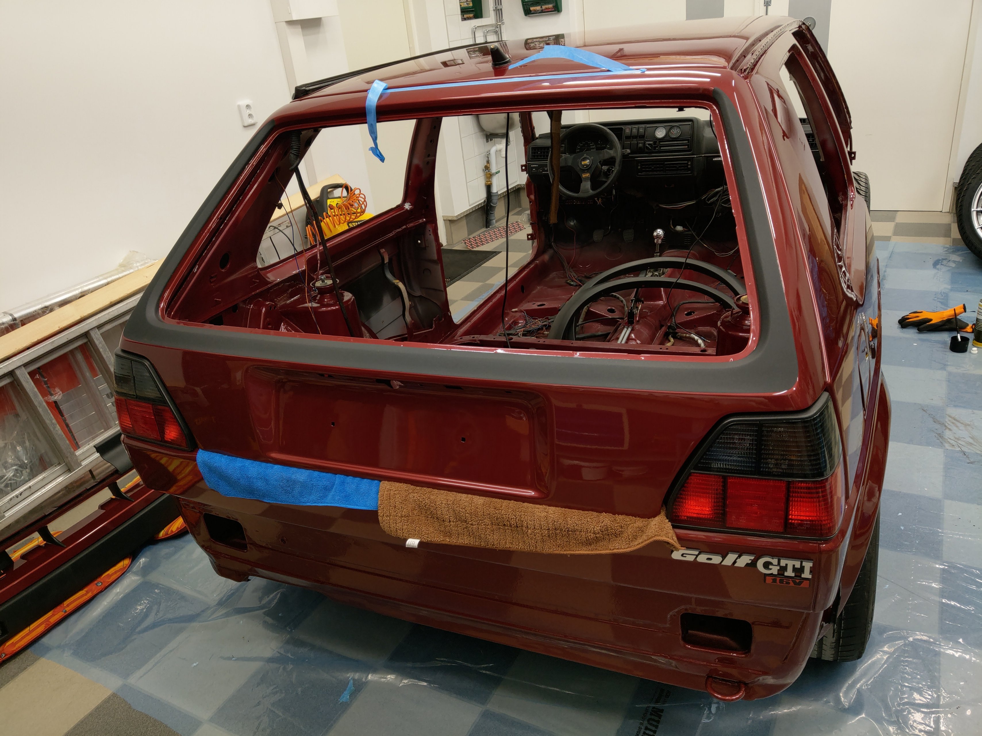

    Första pysslet
    Igår var det första garage-myset hemma
    Nya blanka delar uppradade, HEAT på bra volym på stereon och go dricka
    Emblem bak:
    Namn:  IMAG3258.jpg
Visningar: 1190
Storlek:  1.21 MB

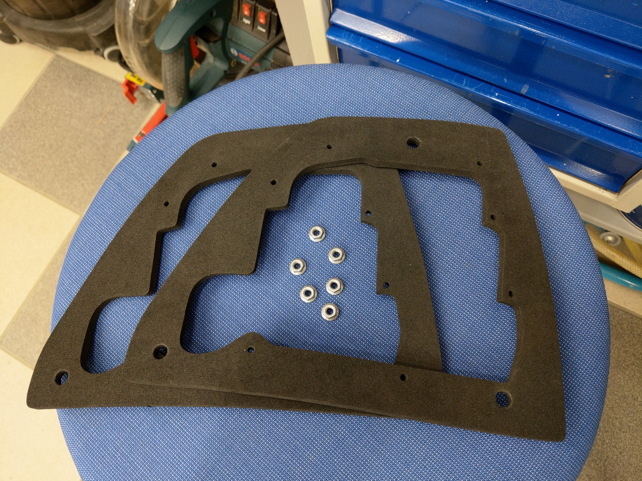

    Delar till baklampmontering:
    Namn:  IMAG3259.jpg
Visningar: 1221
Storlek:  1.16 MB
    Baklampor org till GTI-special:
    Namn:  IMAG3260.jpg
Visningar: 1222
Storlek:  1.17 MB
    Monterat bak på bilen:
    Namn:  IMAG3261.jpg
Visningar: 1200
Storlek:  1.00 MB
    Namn:  IMAG3262.jpg
Visningar: 1169
Storlek:  1.06 MB

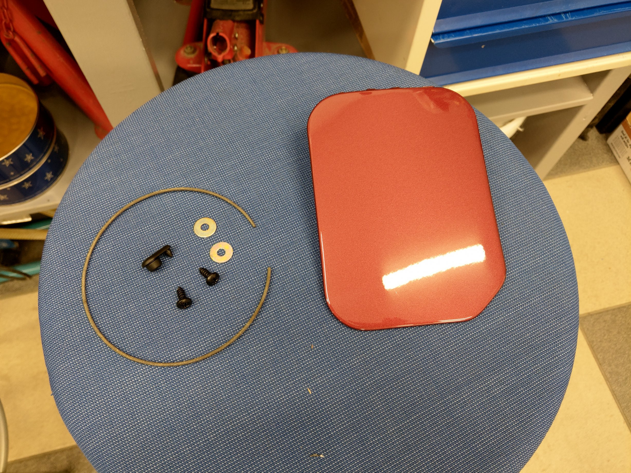

    Delar till tanklock:
    Namn:  IMAG3264.jpg
Visningar: 1158
Storlek:  1.17 MB
    Monterat på bilen:
    Namn:  IMAG3265.jpg
Visningar: 1178
Storlek:  1 009.1 KB
    Namn:  IMAG3266.jpg
Visningar: 1251
Storlek:  1.02 MB
    Så nöjd med att ha kommit igång med återmonteringen

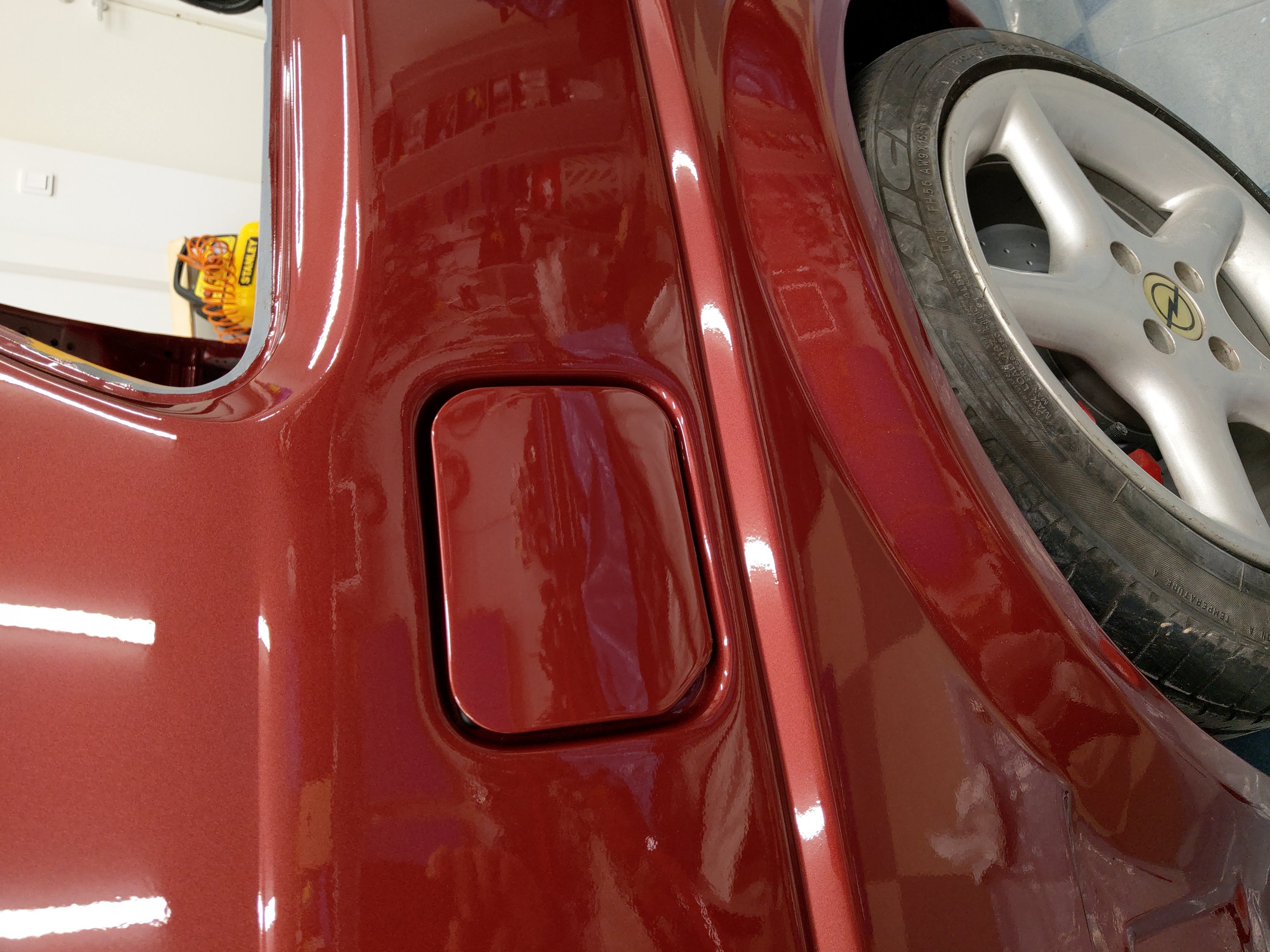

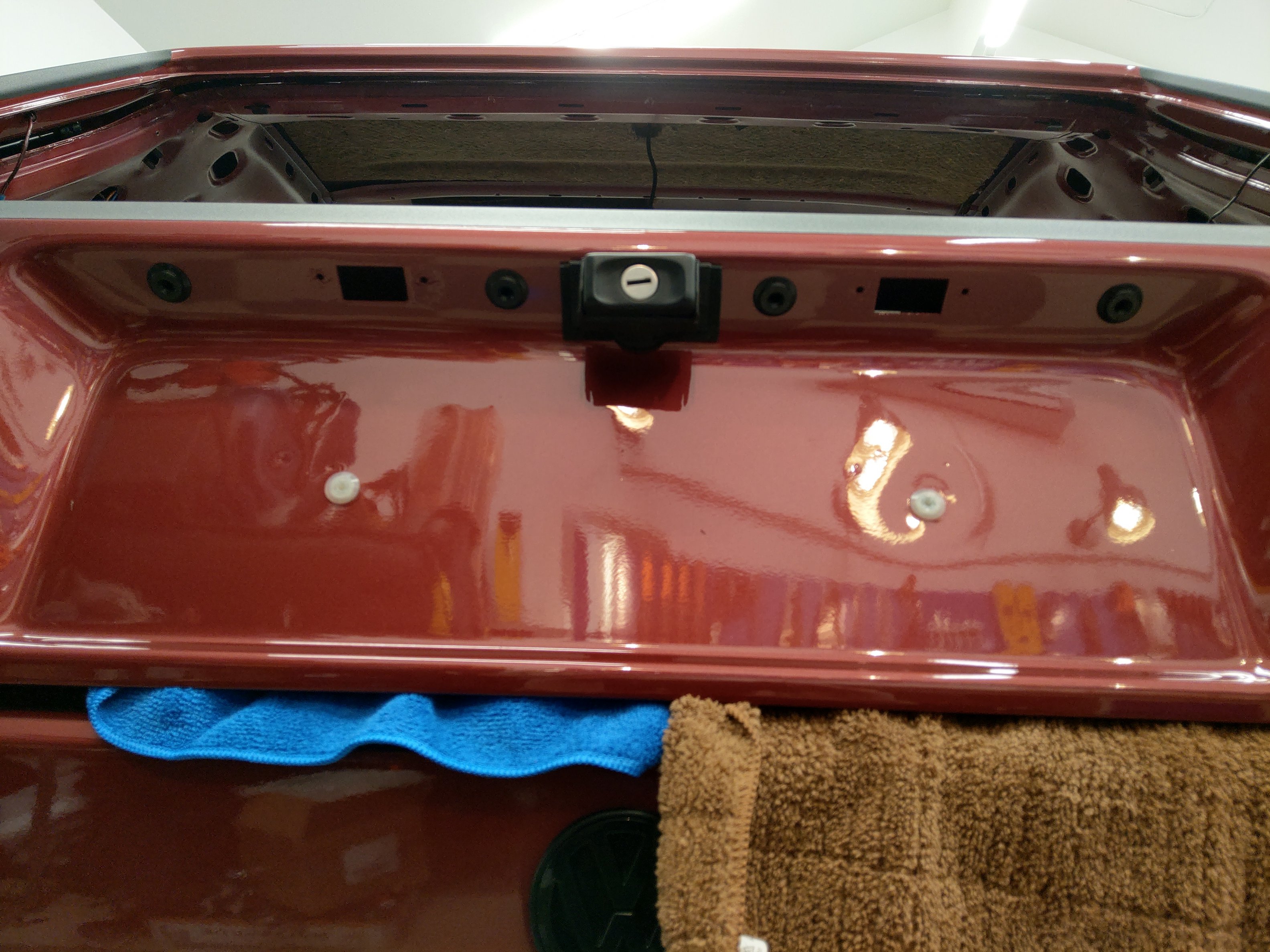

    Baklucka och antenn
    Lördag och bil hemma = mek

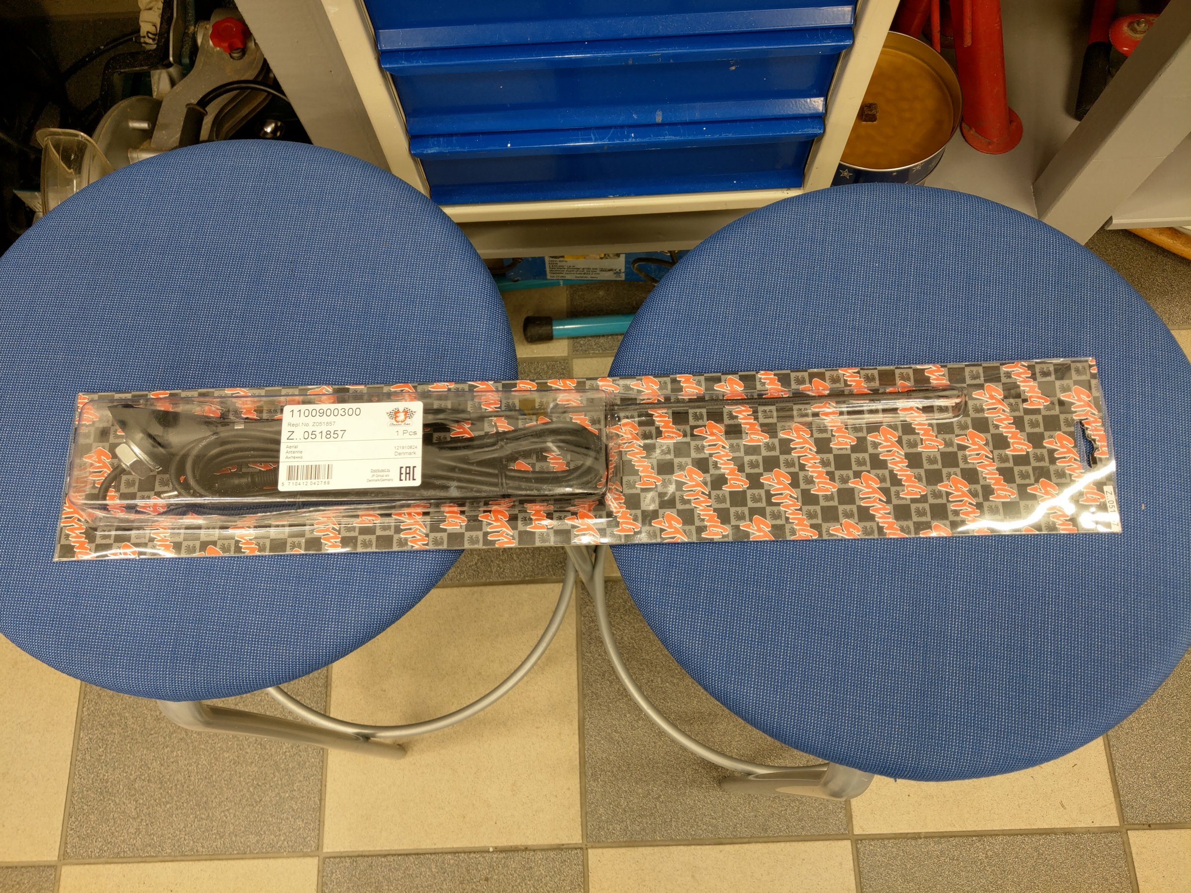

    Ny 16V antenn:
    Namn:  IMAG3276.jpg
Visningar: 1167
Storlek:  1.14 MB
    Monterad:
    Namn:  IMAG3277.jpg
Visningar: 1145
Storlek:  981.2 KB
    Sen fick frugan rycka in och hjälpa till att montera baklucka, fyra händer behövdes:
    Namn:  IMAG3278.jpg
Visningar: 1179
Storlek:  1.02 MB
    Namn:  IMAG3279.jpg
Visningar: 1214
Storlek:  1.02 MB
    Sladdar, genomföringar, gummistopp och gasfjädrar monterade:
    Namn:  IMAG3282.jpg
Visningar: 1184
Storlek:  997.2 KB
    Lås med ny packning:
    Namn:  IMAG3283.jpg
Visningar: 1046
Storlek:  1.19 MB
    Gick sådär.....stången bröts vid montering:
    Namn:  IMAG3284.jpg
Visningar: 1123
Storlek:  1.01 MB

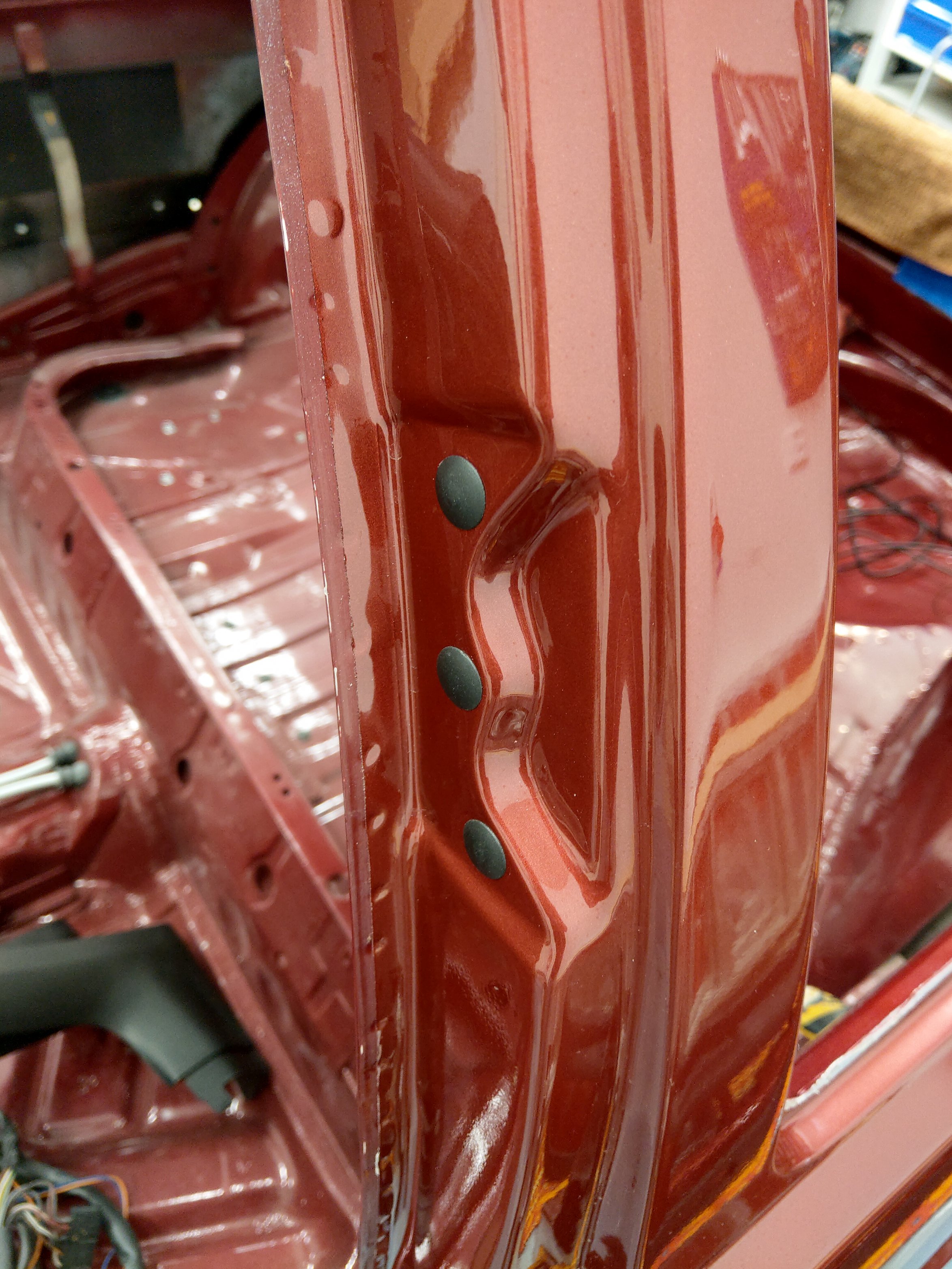

    Blev trött och sur och monterade nya plastpluppar i B-stolparna:
    Namn:  IMAG3285.jpg
Visningar: 1110
Storlek:  1.15 MB
    Namn:  IMAG3286.jpg
Visningar: 1126
Storlek:  1.01 MB
    Sen fick det bli att gå in och äta och hämta ny energi för att ta tag i att laga låset

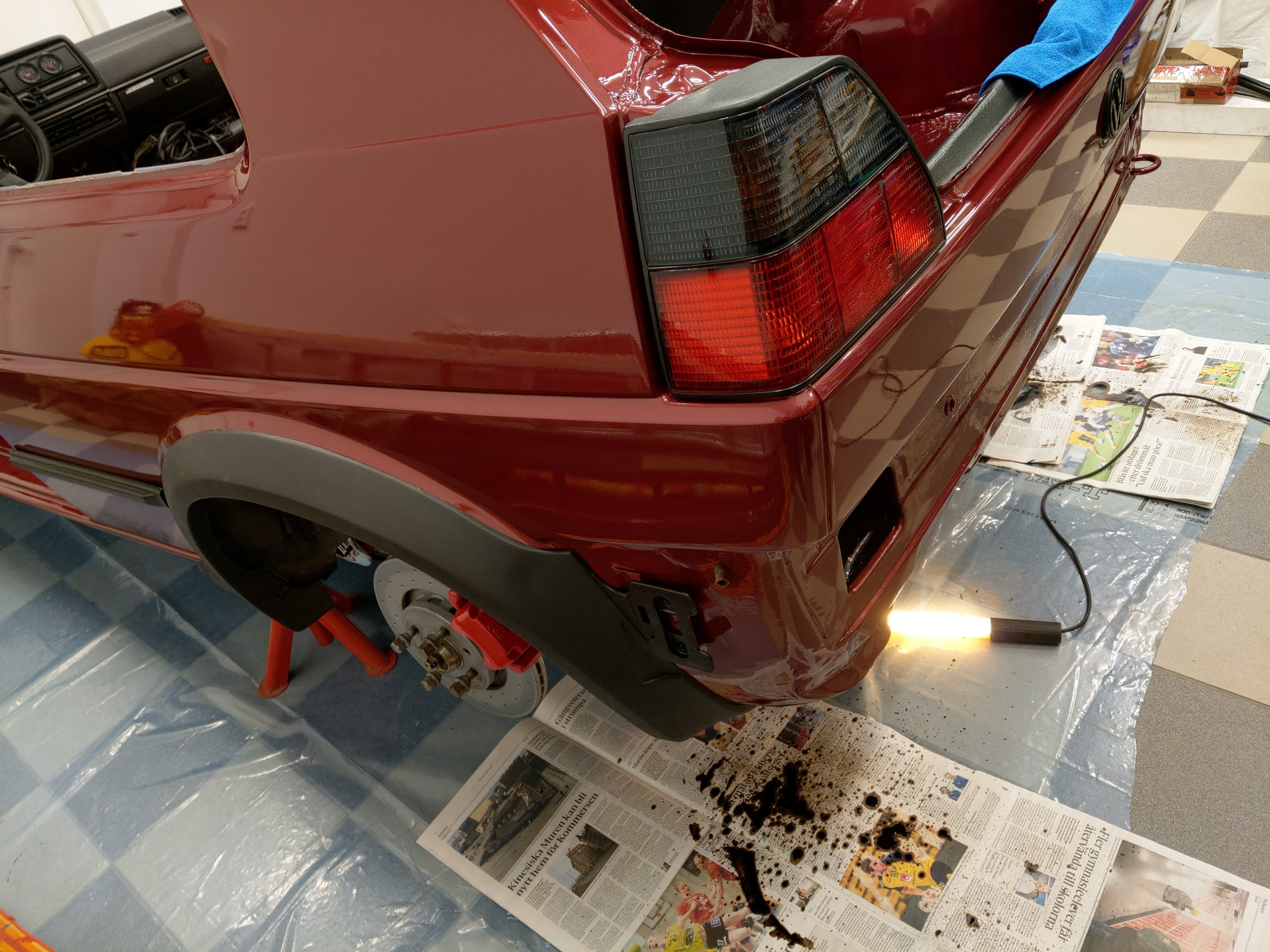

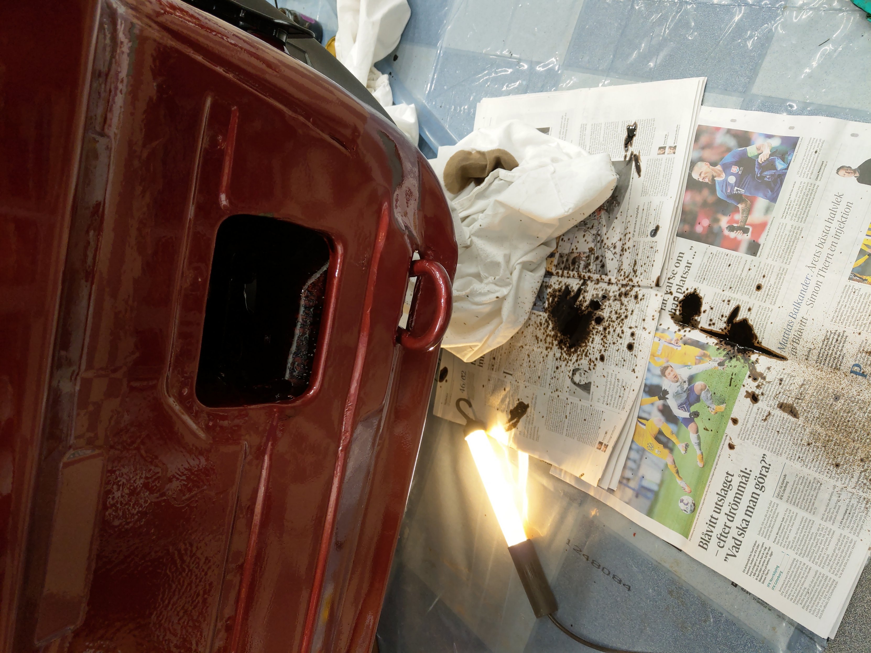

    Innan nrbelysningen och låskistan monteras så behöver luckan rostskyddas inuti:
    Namn:  IMAG3292.jpg
Visningar: 1042
Storlek:  980.4 KB
    Maskering:
    Namn:  IMAG3293.jpg
Visningar: 1106
Storlek:  986.4 KB
    Och luckan fylld med rostskydd och får står över natten och droppa av:
    Namn:  IMAG3294.jpg
Visningar: 1120
Storlek:  1.01 MB
    Namn:  IMAG3295.jpg
Visningar: 1184
Storlek:  987.0 KB
    Anledningen att jag gör detta efter allt är monterat och den sitter på bilen är att det blir alltid små skador på färgen när clips och skruvar monteras och på detta sätt är jag säker på att rostskyddet tränger in och täcker dessa.

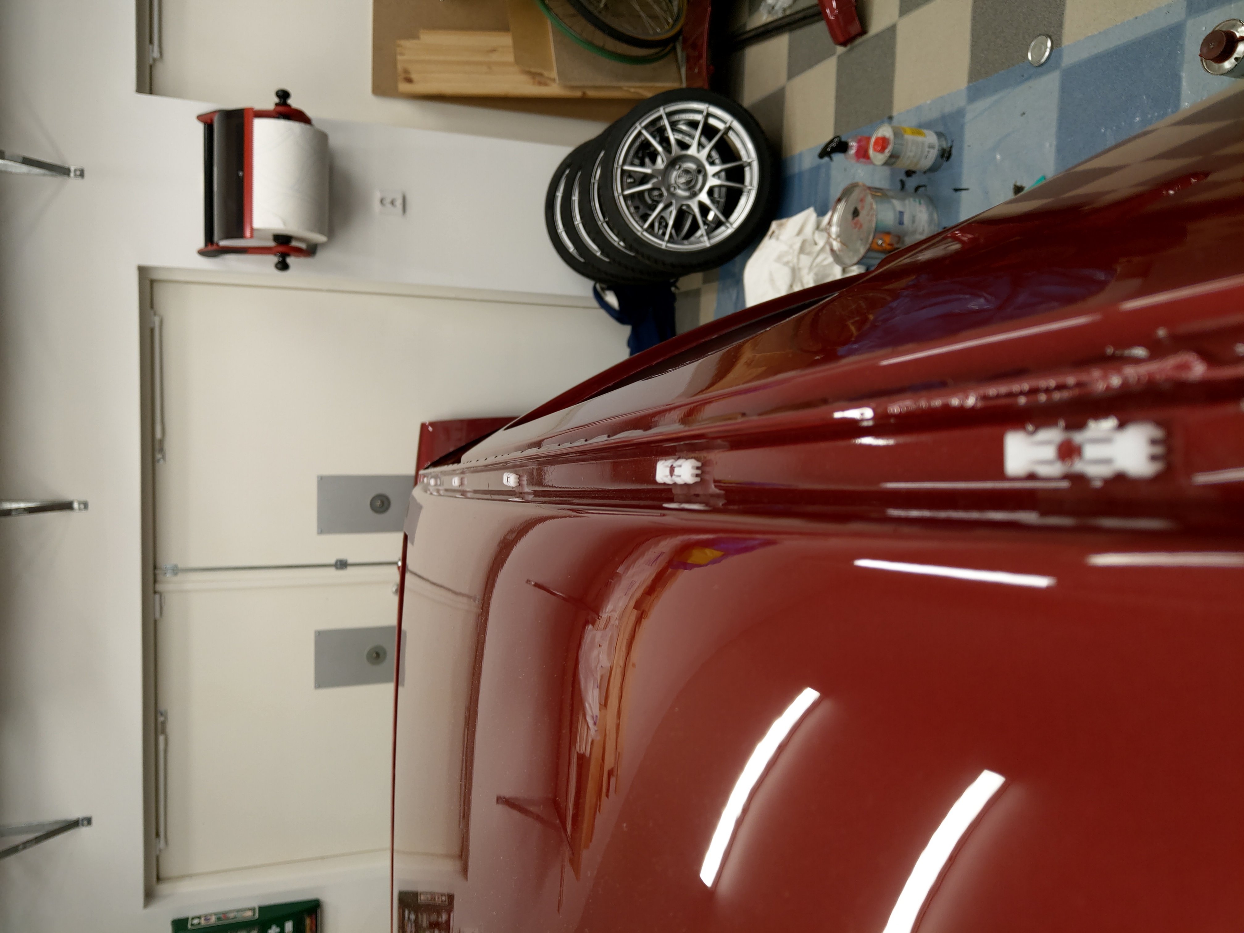

    Sidolister och breddare
    Hunnit med lite pyssel nu på söndagsfm också
    Sidolister 90:ans VW NOS:
    Namn:  IMAG3263.jpg
Visningar: 1095
Storlek:  1.16 MB
    Monterat:
    Namn:  IMAG3267.jpg
Visningar: 1109
Storlek:  1.03 MB
    Breddare 90:ans VW NOS till G60. Dessa är ca 8-9mm bredare i ytterkant än de som är till GTI etc 90:a och har en helt annan skärning på insidan som "saknar" större delen av ytan som går parallellt med däcket. En förutsättning med pluschassi, sänkning och 7" fälg. Provade massor fram och tillbaka innan jag till slut tog mod till mig och borrade hål i den nya färgen till nitarna
    Namn:  IMAG3296.jpg
Visningar: 1119
Storlek:  1.01 MB
    Gjorde bara ena sidan för vill se om det blir bra när nitarna är monterade, eller om det kommer behövas lim mm för att de skall sitta bra. Alla hålen målade med epoxy grund/täck, som får härda tills imorgon, då blir det nitning
    Namn:  IMAG3297.jpg
Visningar: 1155
Storlek:  1.02 MB

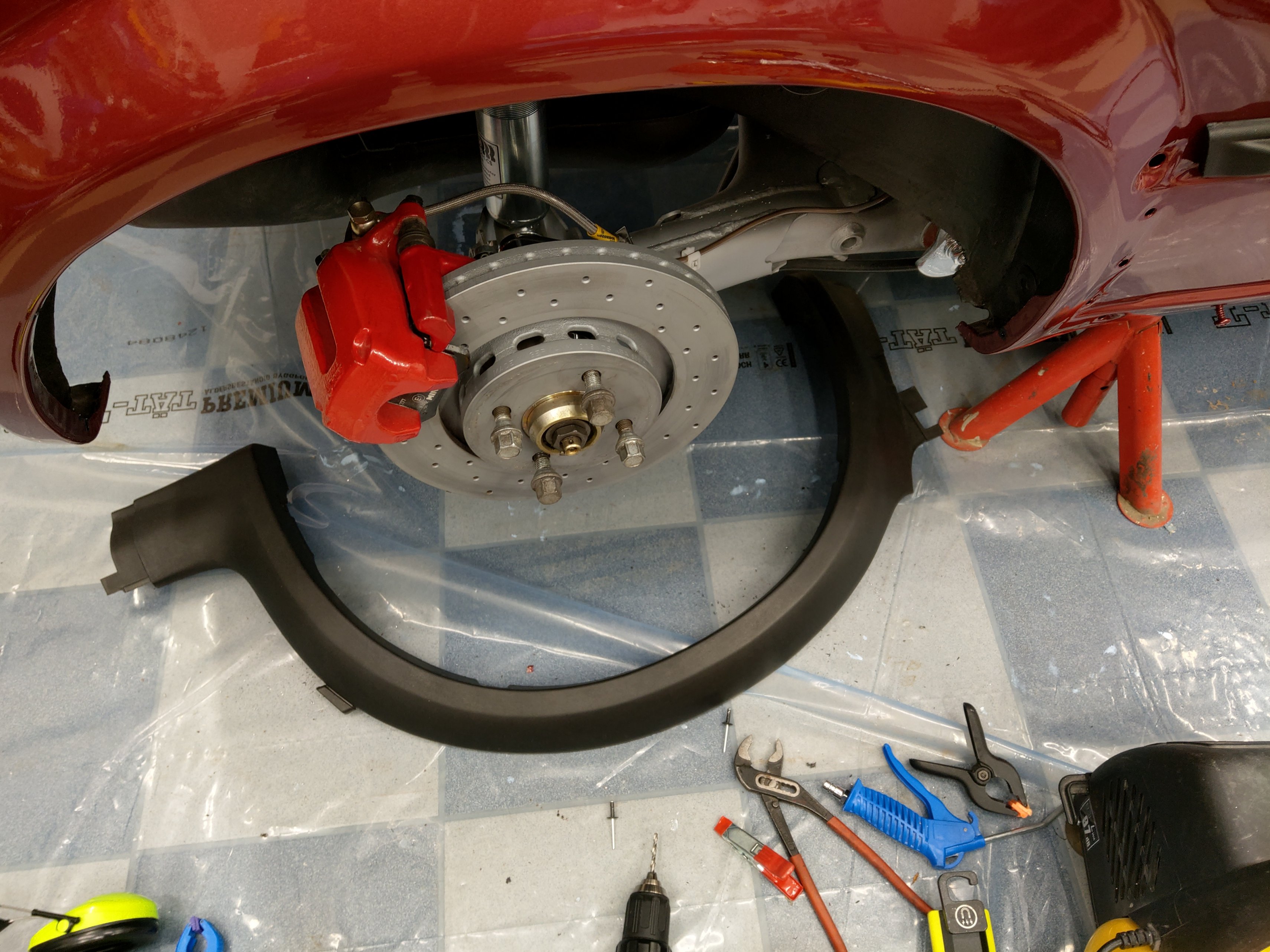

    Skärmbreddare höger
    Fått pysslat lite till.
    Färgen i hålen jag borrade till skärmbreddaren var torr nu. Innan montering så dränkte jag hela skärmkanten i tunnflytande rostskydd så att det ligger bakom skärmbreddaren:
    Namn:  IMAG3304.jpg
Visningar: 1144
Storlek:  1.01 MB
    Skärmbreddaren pånitad:
    Namn:  IMAG3305.jpg
Visningar: 937
Storlek:  1 021.4 KB
    Rostskydd inuti sidobalken bak samt inuti hjulhuset på höger sida :
    Namn:  IMAG3306.jpg
Visningar: 1036
Storlek:  1.04 MB
    Har även tvättat allt i hjulhuset med thinner avsedd att rengöra torkade färgsprutor med så nu har jag fått bort den färgdimman som hade letat sig förbi maskeringen också (prickarna på tanken är ngt annat som redan fanns på den och som är omöjligt att lösa upp):
    Namn:  IMAG3307.jpg
Visningar: 1068
Storlek:  1 009.8 KB

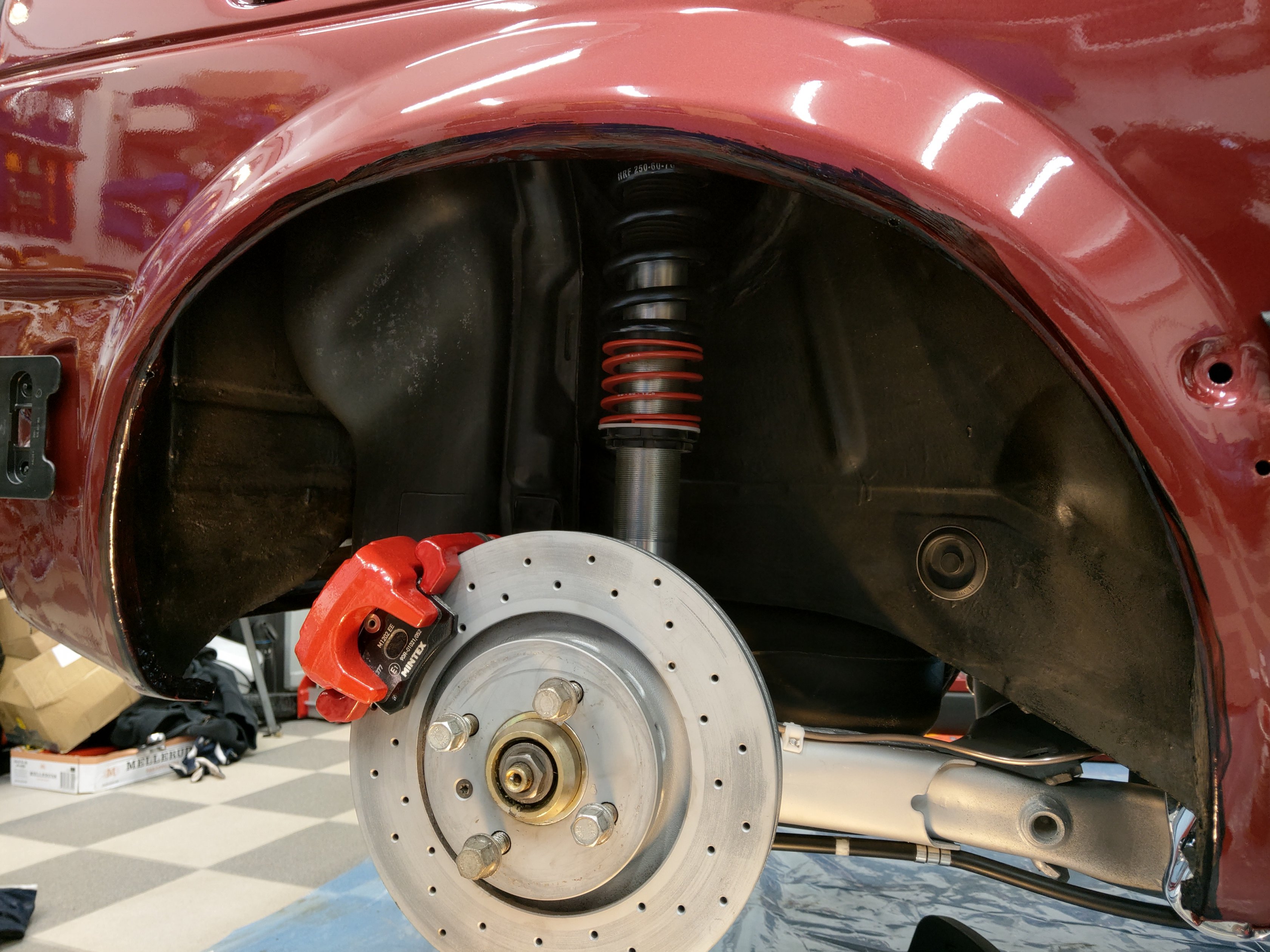

    Andra sidan
    Då var breddaren på vänster sida monterad och rostskydd isprutat också. Ska tvätta även denna sida med stark-thinner så färgdimman som smitt förbi försvinner:
    Namn:  IMAG3308.jpg
Visningar: 706
Storlek:  1.05 MB
    Ska rostskydda trösklar och montera de 10 stora gummipluggarna på undersidan av resp tröskel också, sen är jag klar med "kladdet"

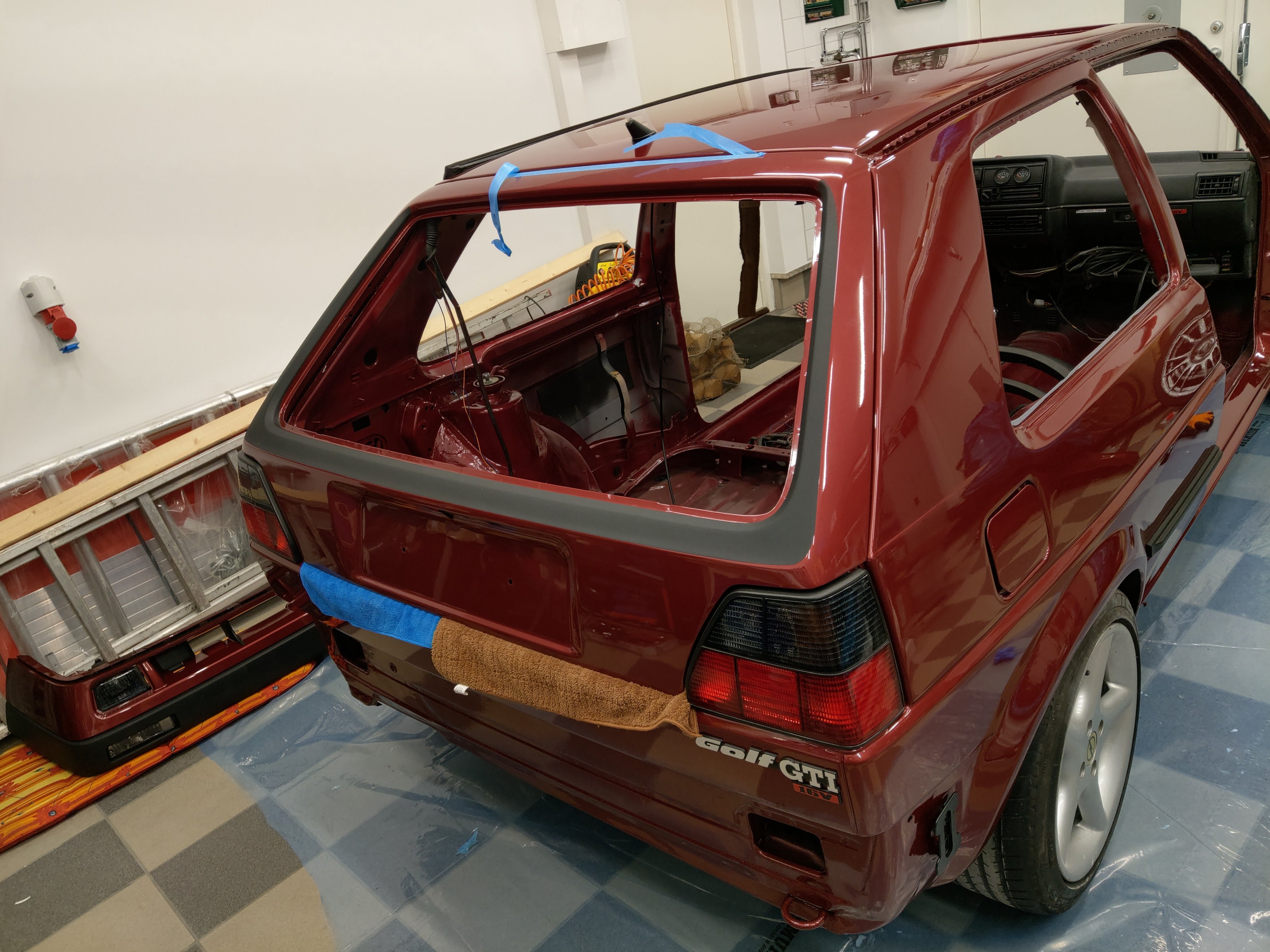

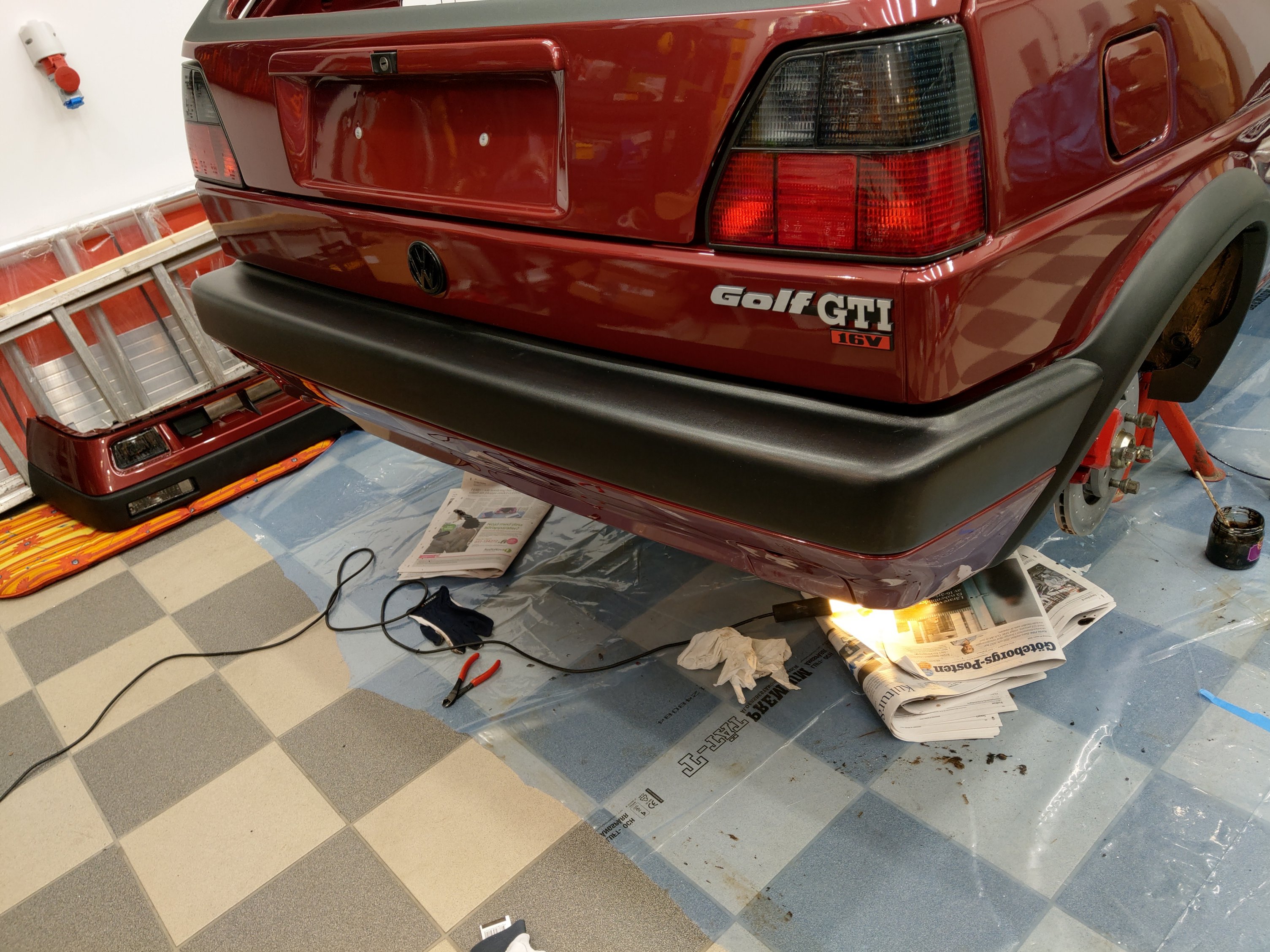

    Stötfångare bak
    Idag har jag jobbat med stötfångaren bak.
    Delar för montering:
    Namn:  IMAG3312.jpg
Visningar: 628
Storlek:  1.16 MB

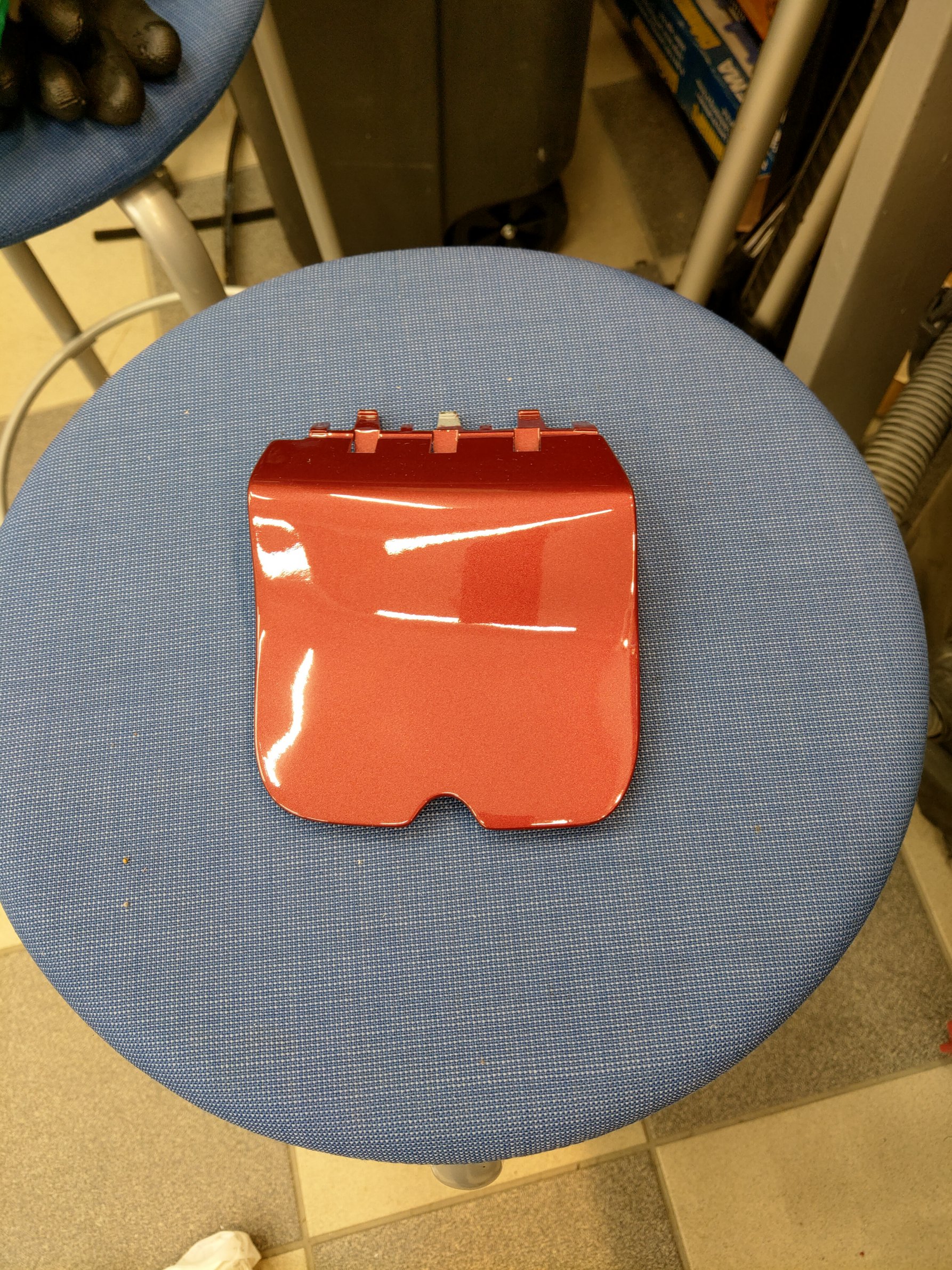

    Täcklock bogserögla:
    Namn:  IMAG3313.jpg
Visningar: 632
Storlek:  1.10 MB
    Monterade alltihop och justerade fram och tillbaka i säkert en timme. Hur jag än gjorde så blev jag inte nöjd, blev för stora spel överallt, visserligen så är det inte 2021 nivå på en 80-tals bil och det är stora spel på golf 2 från början, men det betyder inte att jag gillar det.
    Till slut lackade jag ur och tog av stötfångaren igen. Vinkelslipade bort svetsmuttrarna på fästjärnen, svetsade igen hålen och monterade den så som jag tycker den borde passa.
    Därefter ritade jag av hålen i bilen på fästjärnen i den nya positionen, tog av den igen. Borrade nya hål i fästjärnen och svetsade dit 4 nya muttrar. Tills slut lite svart färg på det. Hade sånt tempo på detta så det blev inga bilder
    Så en montering av en stötfångare med 4 skruvar tog 2,5h timme
    Namn:  IMAG3314.jpg
Visningar: 600
Storlek:  1.06 MB
    Namn:  IMAG3315.jpg
Visningar: 576
Storlek:  1.01 MB
    Men nu sitter den "långt in" med nästan perfekt anslutning mot skärmbreddarna, jag blev nöjd
