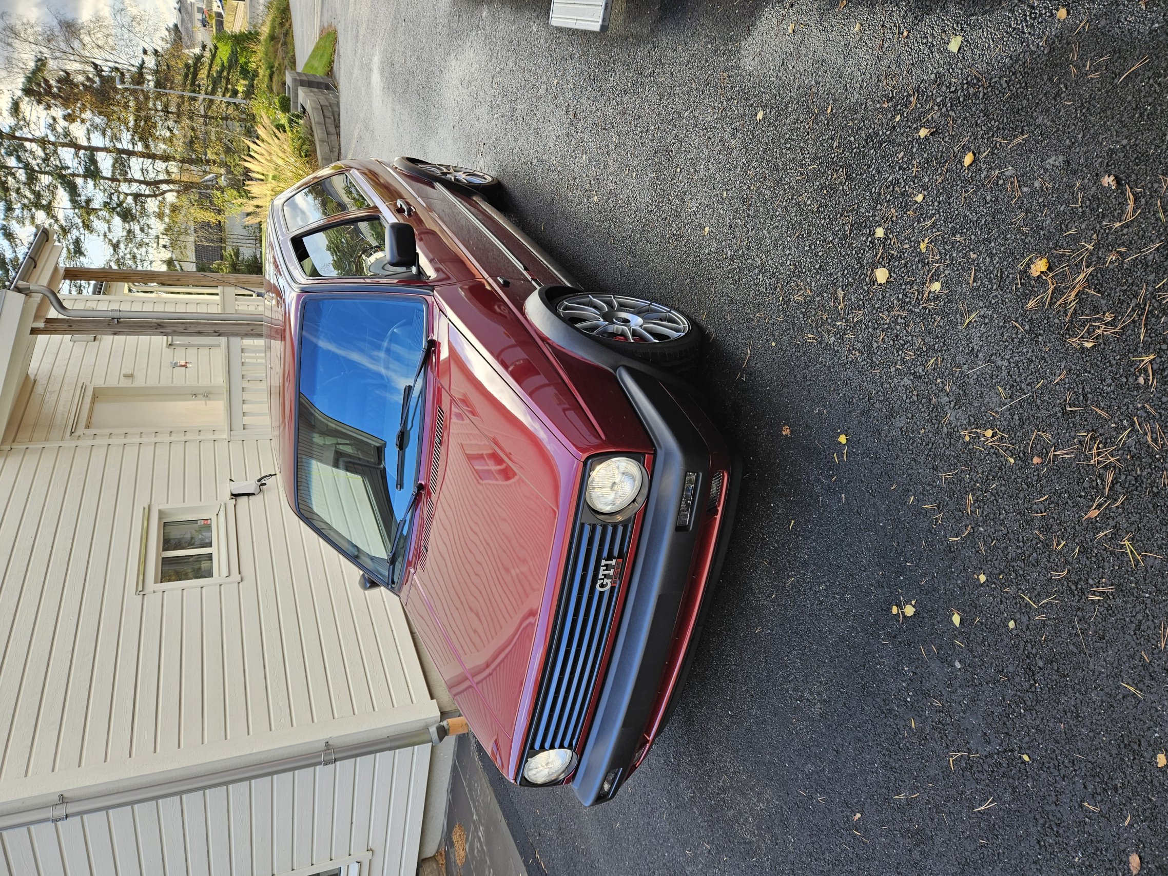

    Problemet löst!
    Bromsar bytta på andra sidan, faktiskt för ett tag sen. Har väntat på vettigt väder sen dess, vilket inte riktigt ville infinna sig samtidigt som jag hade möjlighet för en provtur....
    I helgen så blev det iaf en tur, inte optimalt väder då heller men jag kände att jag måste få veta om bromsarna var ok. Vilket de var
    Så nu tar de som de ska, utan några konstigheter eller pulserande. Skönt! Tog ett par kort efter provkörningen:

    Sen har ju säsongen tyvärr rymt ifrån mig, är inte riktigt väder osv för bullerprov och slutbesiktningen med provkörning. Men skall väl se om jag få till mappning/effektintyg här under vintern så får det andra ske till våren.
