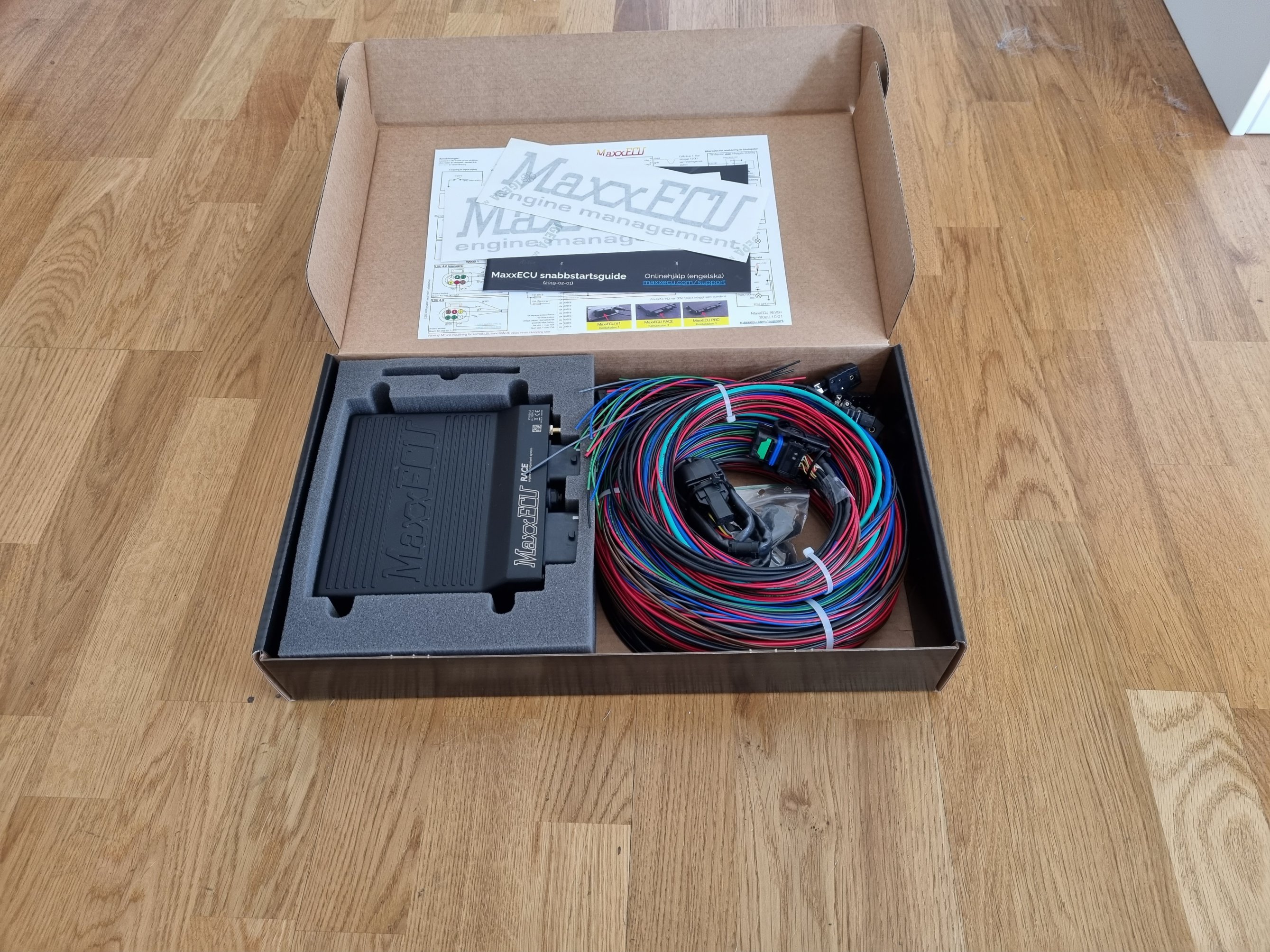

    Maxxecu
    Idag är en bra dag. Har fått MaxxECU race premium idag
    Stort tack till speeding som lyckades fixa fram ett trots att de är slut överallt
    Nu är det inte många grejer som saknas för att bilen skall bli komplett (förutom arbete då )

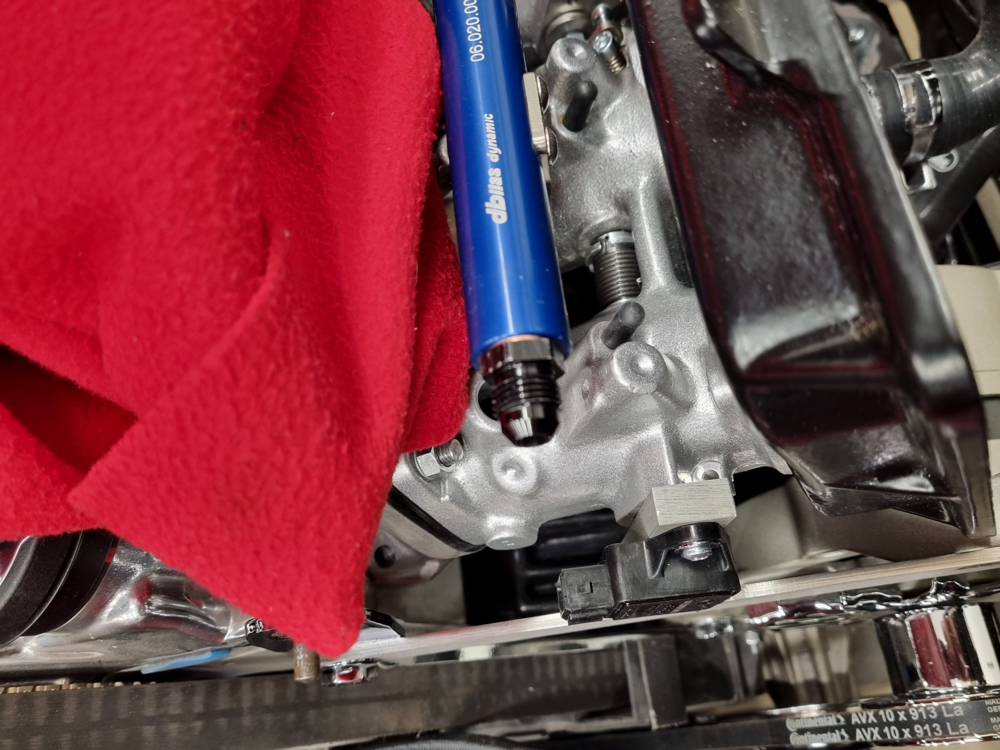

    Givare
    Helkväll i garaget igår.

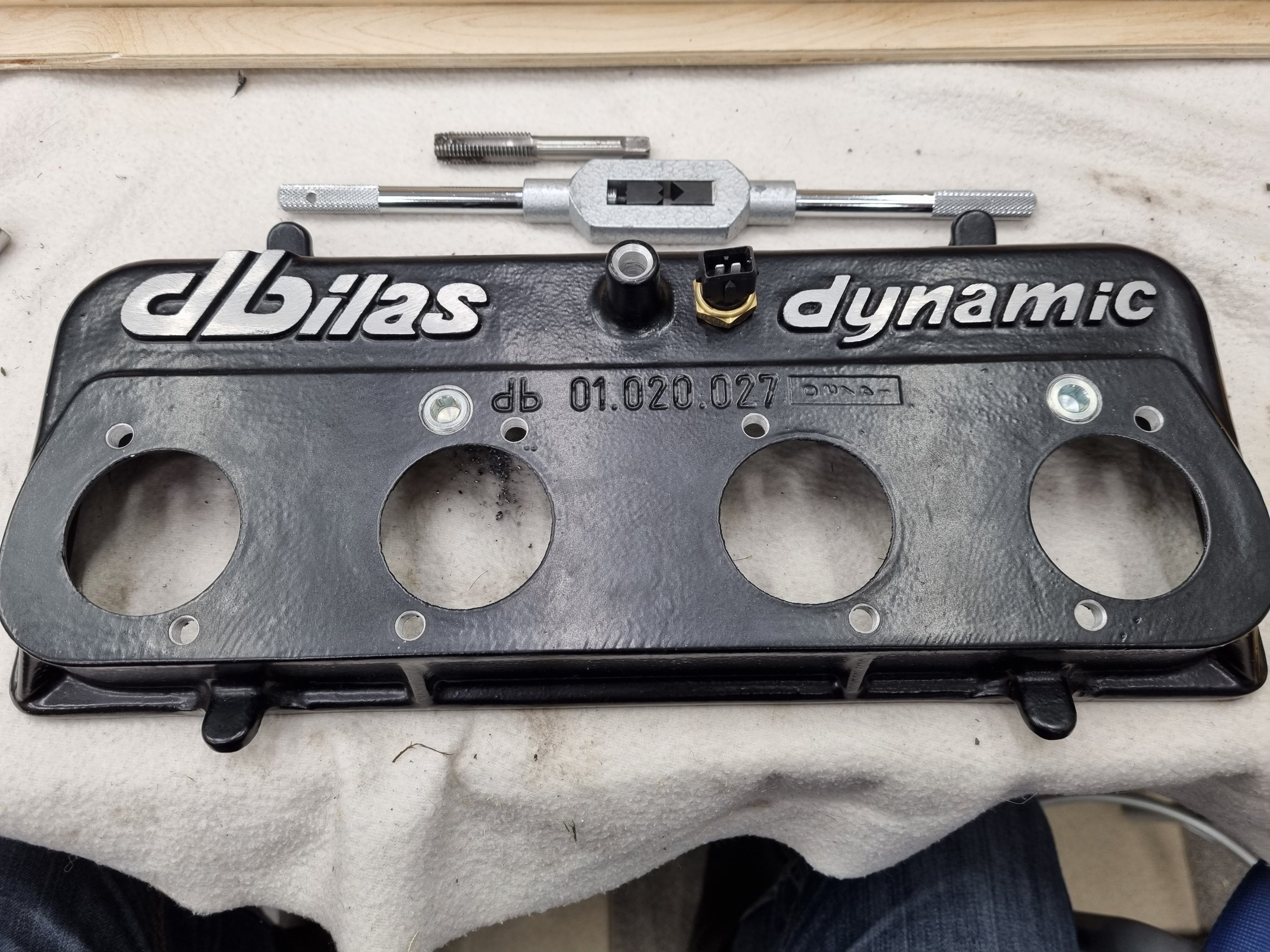

    Fortsatt med insuget. Två givare till måste till, insugstemp (IAT) och Trotteläge (TPS).
    Borrade och gängade hål i luftboxen M12x1,5 till IAT på ett ställe som verkade bra (mer om det senare....):
    Bosch eftermarkadsgivare
    Namn:  20220317_170256.jpg
Visningar: 1010
Storlek:  1.06 MB
    Namn:  20220317_170943.jpg
Visningar: 988
Storlek:  1.04 MB
    Namn:  20220317_171356.jpg
Visningar: 1016
Storlek:  1.10 MB
    Sen TPS, denna gång också från Boschs racingsortiment:
    Namn:  20220317_171343.jpg
Visningar: 1004
Storlek:  1 023.4 KB
    Provmontering i bil, passade sådär. TPS:en krockar med staget till generatorn...
    Namn:  20220317_181103.jpg
Visningar: 1022
Storlek:  1 013.4 KB
    Fick demontera och slipa ur staget för att få dit det:
    Namn:  20220317_183122.jpg
Visningar: 1027
Storlek:  1.05 MB
    Dåligt tycker jag, insugskittet och staget från samma tillverkare och det kanske finns slimmare TPS men detta är ändå en väldigt vanlig TPS och det passar inte. Men det blir värre i nästa post

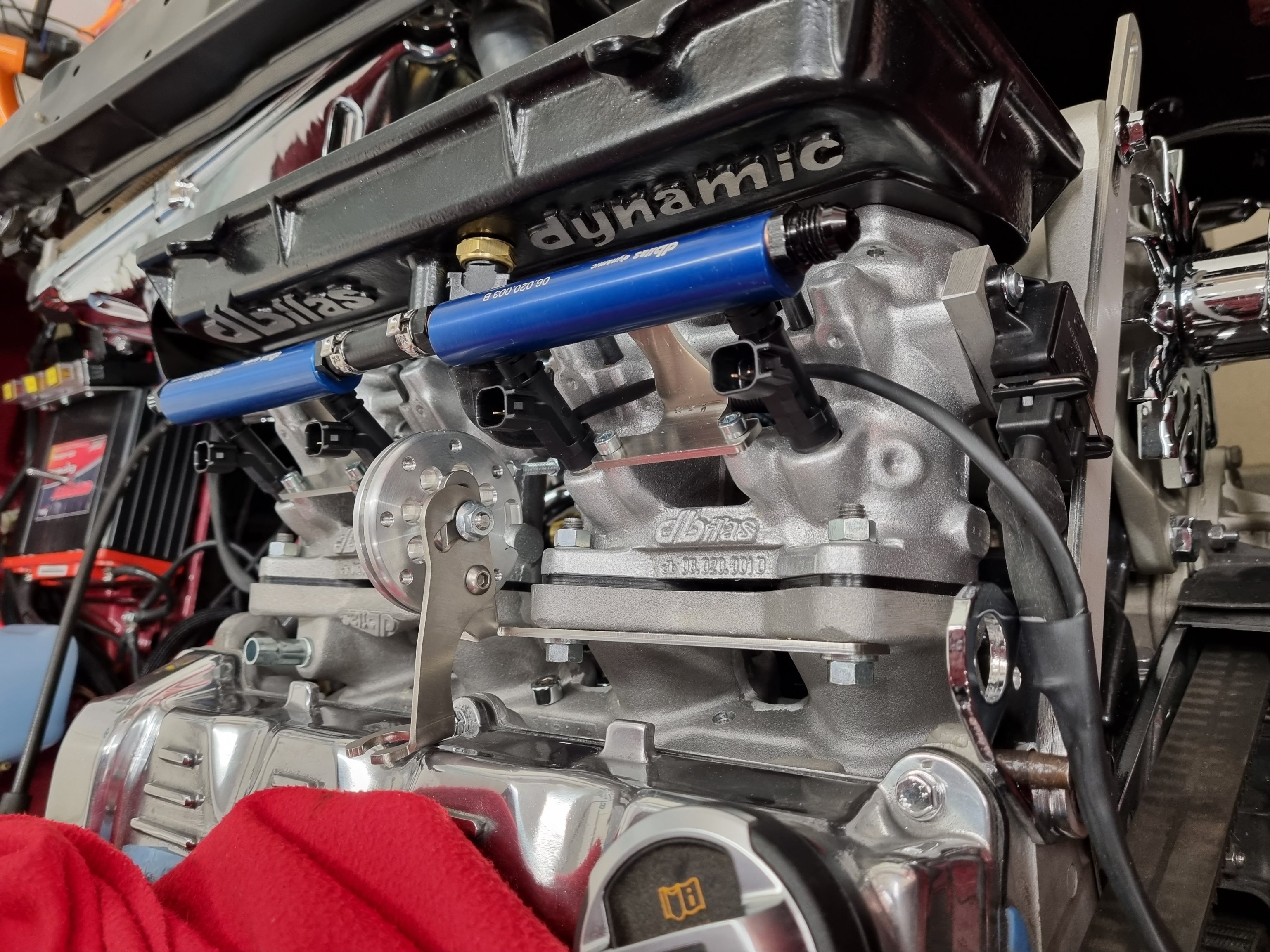

    Spridare
    Eftersom jag vill ha en kabelmatta till TPS, IAT och spridare så behöver även dessa monteras för att måtta in kablarna.
    Genesis spridare från UsusallySidewaysRallyTeam, https://usrallyteam.com/
    Har massa godis till VW som du inte hittar på andra ställen och Scott som har firman är mycket bra att göra med, kan tom prata lite svenska
    Dessa spridare har korrekt sprutbild till toppen, dvs tvådelad dubbel sprutbild som går ner i de två kanalerna:
    Namn:  20220317_183250.jpg
Visningar: 1043
Storlek:  1.26 MB
    Namn:  20220317_183306.jpg
Visningar: 988
Storlek:  1.05 MB
    Fuelrails som tillhör insugskittet:
    Namn:  20220317_183457.jpg
Visningar: 996
Storlek:  1.22 MB
    Jag skall ju köra E85 och teflonslang med AN-kopplingar så de fabriksmonterade slanganslutningarna skall bort. Här börjar det gå åt pipan.. Felidragen från fabrik så gängan ser ut såhär efter att ha lossat:
    Namn:  20220317_185221.jpg
Visningar: 1013
Storlek:  634.6 KB
    Efter mycket pysslande så lyckas jag nästan återställa gängan:
    Namn:  20220317_185659.jpg
Visningar: 958
Storlek:  780.7 KB
    AN-kopplingar på plats, dessa passar inte, utan är för långa så dessa får jag svarva ner så de går att skruva ända in och en kopparbricka kan täta:
    Namn:  20220317_185911.jpg
Visningar: 986
Storlek:  1.18 MB
    Fuelrail och spridare på plats. Passar sådär
    Fattar hur man kan sälja grejer som passar så dåligt. Slangen mellan de 2 fuelrailen måste gå genom anslutningen på luftboxen till vevhusventilationen??? Givetvis så sitter min IAT givare också ivägen......
    Namn:  20220317_190955.jpg
Visningar: 1007
Storlek:  1.03 MB
    Demontera allt igen och justera fästena till fuelrailen, så blev det såhär:
    Namn:  20220317_192138.jpg
Visningar: 969
Storlek:  1.03 MB
    Mycket bättre, men inte perfekt. Dels så blir inte vinkeln mellan fuelrail och spridare optimal och dels så är det fortfarande mycket trångt för vevhusventslangen. Blir att fortsätta pilla med detta och se om det går att få bättre.

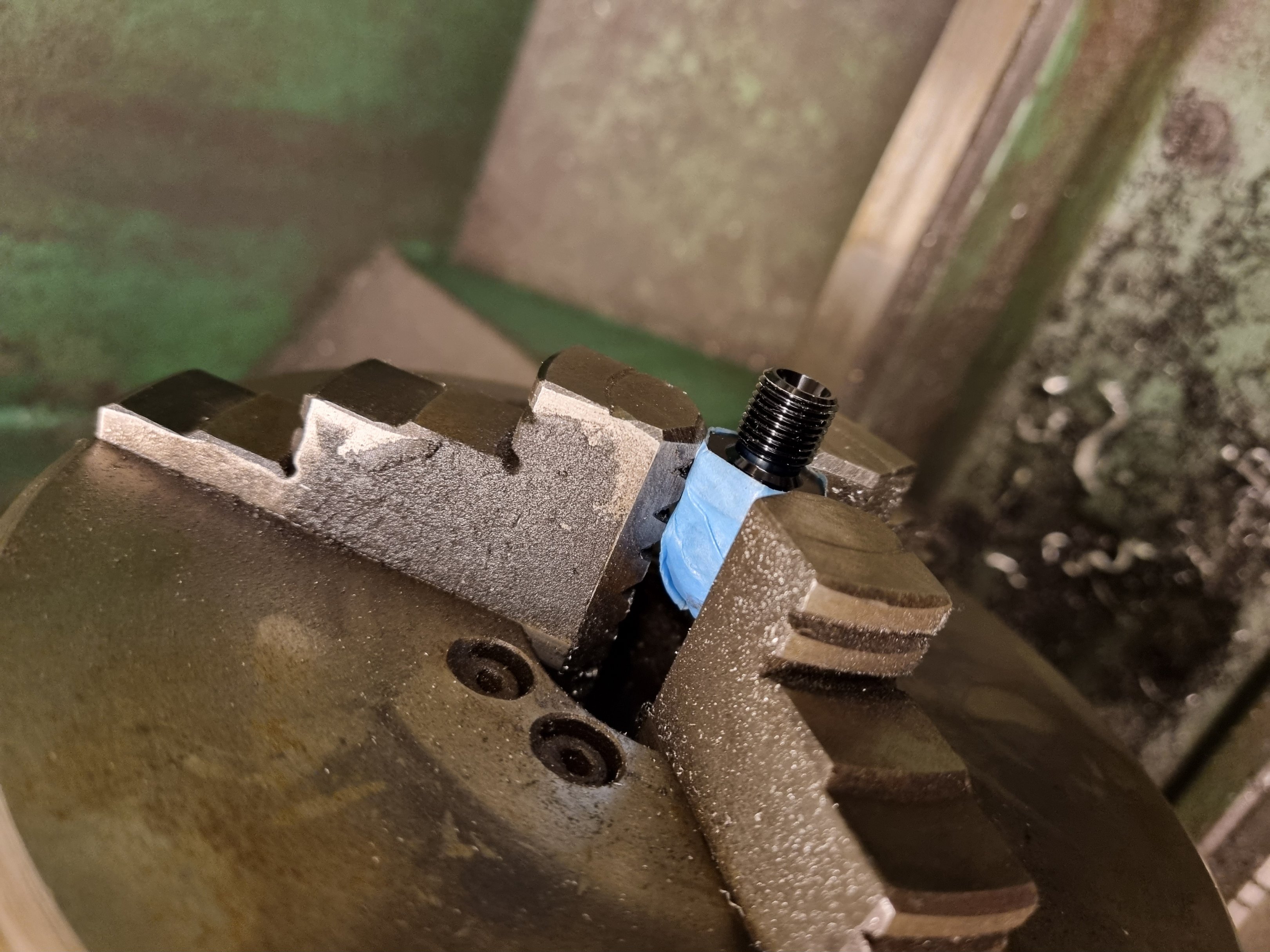

    Fortsättning fuelrail
    Blev en kväll i garaget igen. Inte särskilt effektiv dock, tog väldigt lång tid att göra en liten uppgift, men så är det ibland
    Kopplingarna till AN slangen för fuelrailen var som jag konstaterade förra gången för långa. Alltså dags att korta dem. Tog och åkte till verkstan för att svarva av dem:
    Namn:  20220331_171855.jpg
Visningar: 945
Storlek:  1 000.8 KB
    Nu är jag ju ingen svarvexpert, snarare tvärtom, men det brukar ändå lösa sig även om det tar lite tid. Men dessa var riktigt svåra, provade massa olika hastigheter, stål och skärvätska men det ville sig inte som jag ville. Istället för att komma av i spån eller spiraler så "kladdade" sig bara aluminiumet och bråkade. Slutade med att jag var tvungen att skära om gängorna efter avkortningen.
    Lite kortare, men med "trasig" gänga:

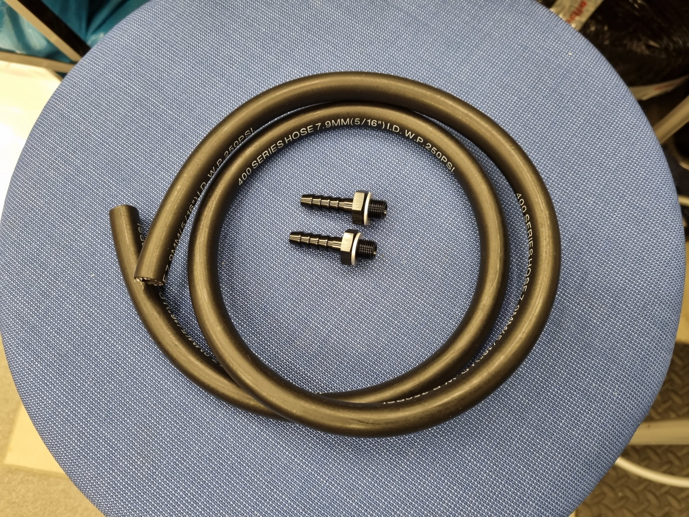

    Fuel rail + elsystem
    Äntligen lite garage igen
    Jag håller på att bygga ett komplementhus på tomten och vädret har varit så fint under mars och april att det är bygg-väder varenda dag och då blir det stiltje på bilen....men i söndags var det kallt på fm så då blev det att jobba inomhus!
    Nya slangkopplingar och Push-on AN-slang från speeding hade kommit:
    Namn:  20220406_165612.jpg
Visningar: 864
Storlek:  1.22 MB
    Dessa passade såklart inte heller. Dels var gängan för lång så jag fick svarva ner dessa också dels så var slanganslutningen för lång så även denna fick kapas av några mm.
    Till slut så satt de på plats med tillhörande slang. Finjusterade fästen till fuelrailen länge också och fick till en ganska bra vinkel på spridarna faktiskt.

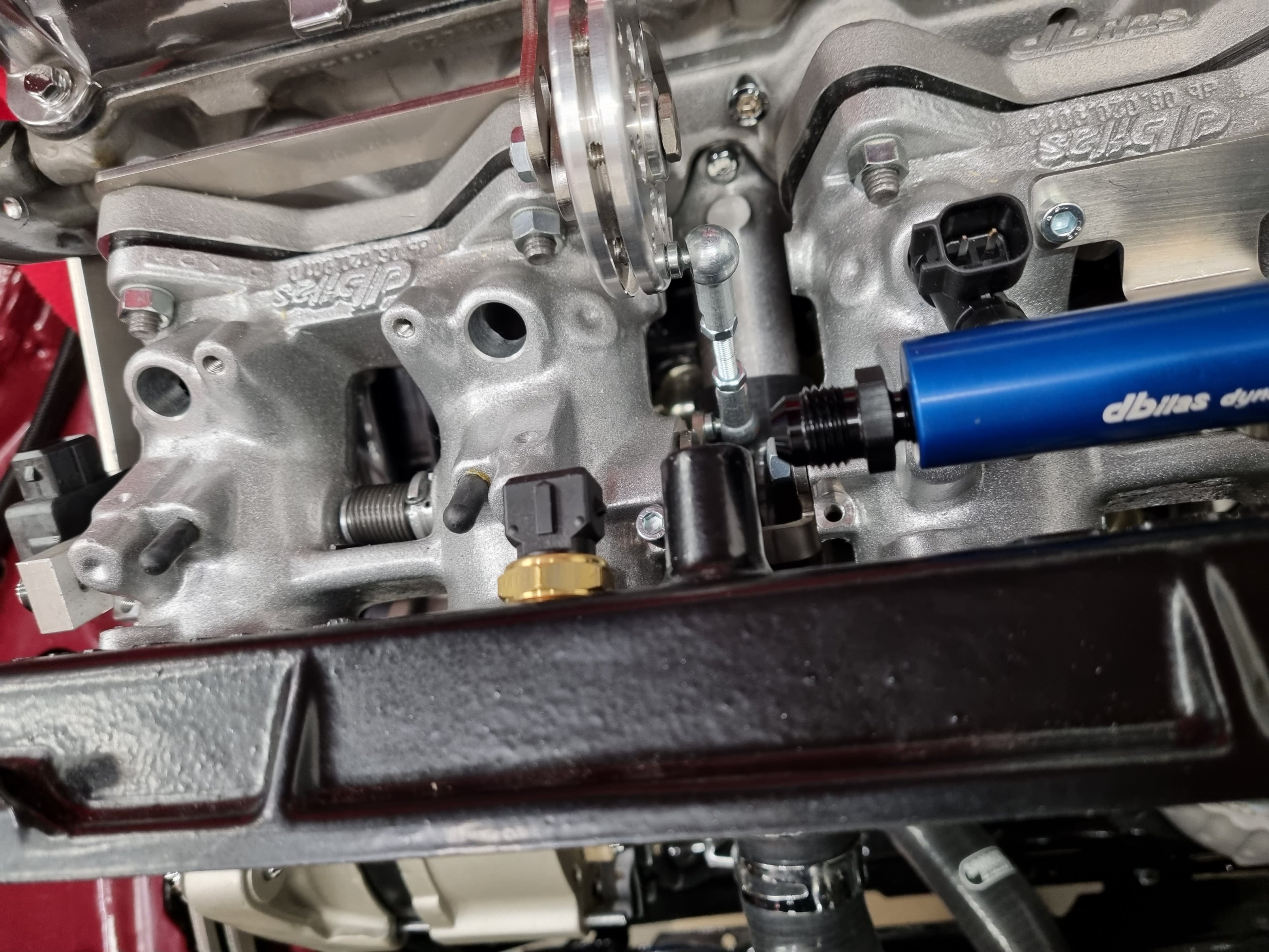

  10. #810
    Medlem 10 år+
    MickeRs avatar
    sep 2009
    Mikael Rosenqvist
    892
    1 223
    Bränsleslangar + bränsletrycksregulator
    Går som nämnt innan sakta just nu, tillåter vädret så blir det snickra. Men idag så har det regnat sen imorse = Bilmek!
    Fixat en aluminiumvinkel att montera bränsletrycksregulatorn i, tillverkat alla AN-slangar och provmonterat allting. Regulator och slangar är för E85 och från Speeding som allt det andra i bränslesystemet. Tändspolarna har också dykt upp, dessa behöver modifieras för att passa i hålen på ventilkåpan (är från Audi R8 V8).
    Namn:  20220521_142056.jpg
Visningar: 734
Storlek:  1.07 MB
    Namn:  20220521_142103.jpg
Visningar: 700
Storlek:  1.13 MB
    Namn:  20220521_142118.jpg
Visningar: 755
Storlek:  1.08 MB
    Kabelmattan till spridarna är också påbörjad, kontakter och kablar monterade, skall bara krympslangas och dras in i kupen också.

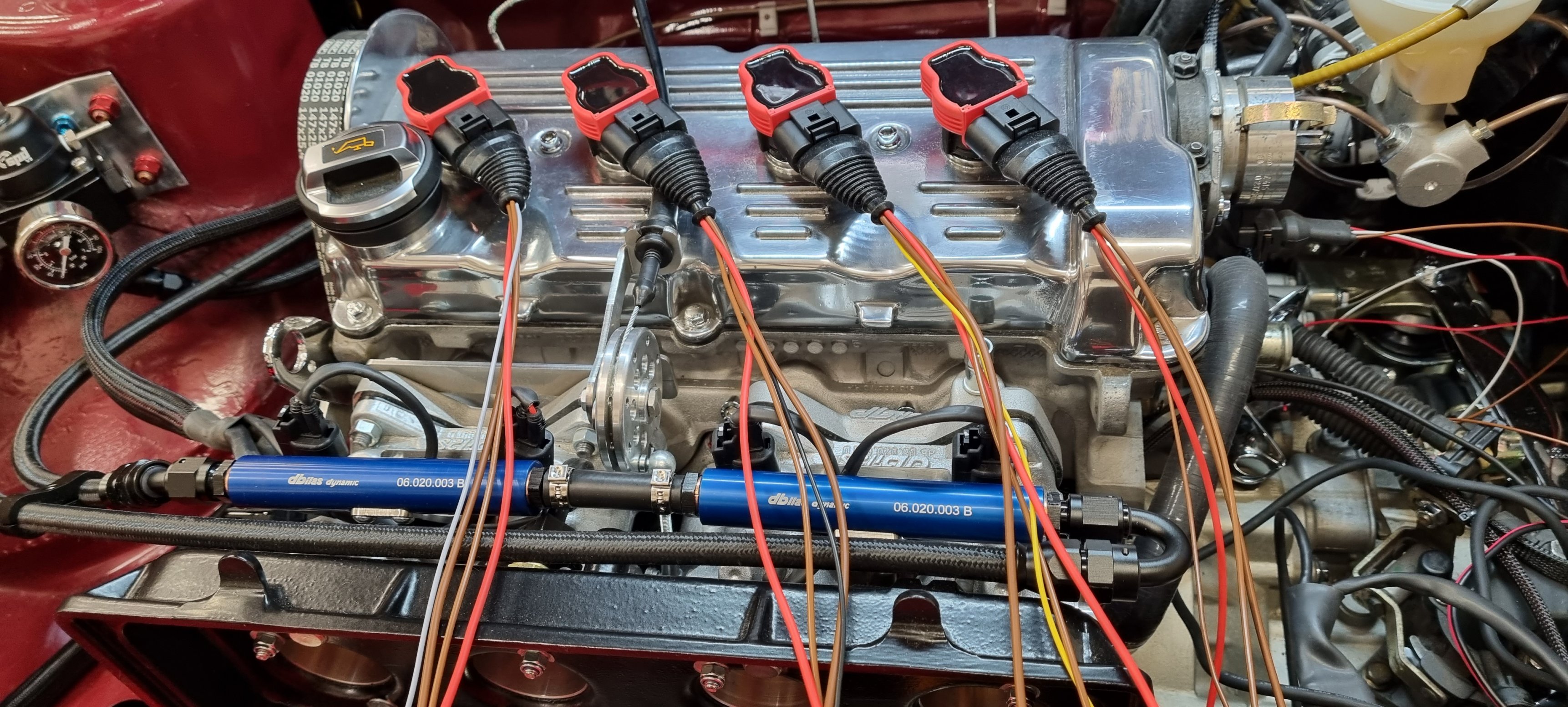

    Mer insug
    Så, nu har det regnat en del senaste veckan så det har hänt lite med golfen igen
    *Oljestickan "flyttad" och ändrad så det går att ha den monterad samtidigt som insuget, dock behöver man ta av luftfilter för att kolla olja men det får väl vara ok på en hobbybil.
    *Sista meket med kylslangar på kylet och toppen klart inkl slangklämmor
    *Kabelmatta till spridare klar på insuget
    *Insug monterat "på riktigt" med alla skruvar och packning. Krävde en avsågad insexnyckel för att komma åt alla 8 skruvarna, typiskt eftermarknadsgrejer

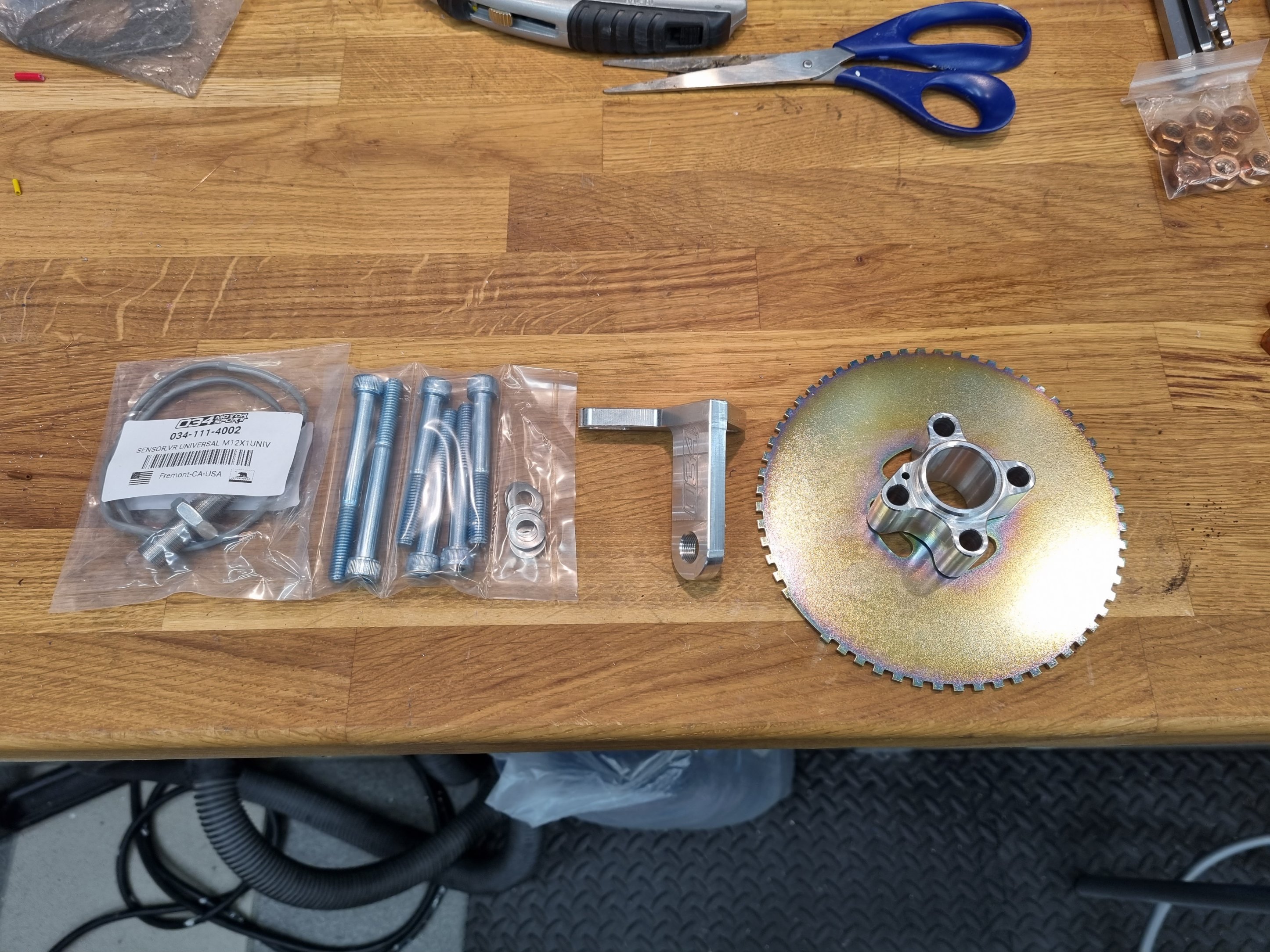

    Trigger och grenrör

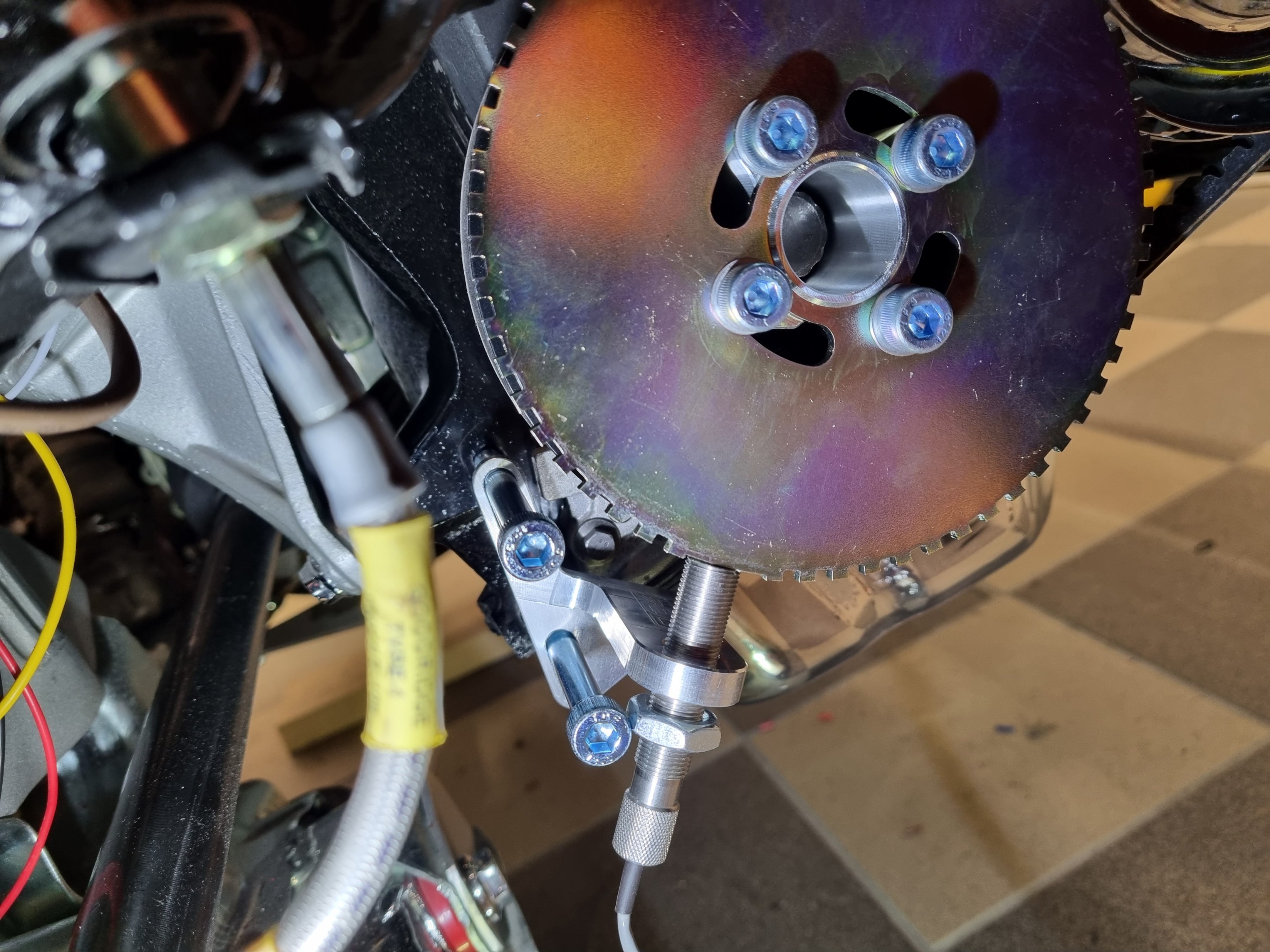

    Nu har det hänt lite i garaget igen:
    Trigger, 60-2 behövs för att styra MAXXECU, inget som sitter på gamla VW så eftermarknad som gäller. Köpte ett kit från 034 motorsport i USA. Hjul, konsoll, VR givare och lite skruv:
    Namn:  20220627_135845.jpg
Visningar: 580
Storlek:  1.07 MB
    Namn:  20220627_140520.jpg
Visningar: 566
Storlek:  1.07 MB
    Jag var medveten att det inte är Bolt-on på EUR specade bilade (om de inte har AC/servo, vilket är ovanligt), men hade ändå lite förhoppningar på en smidig montering *naiv* :D

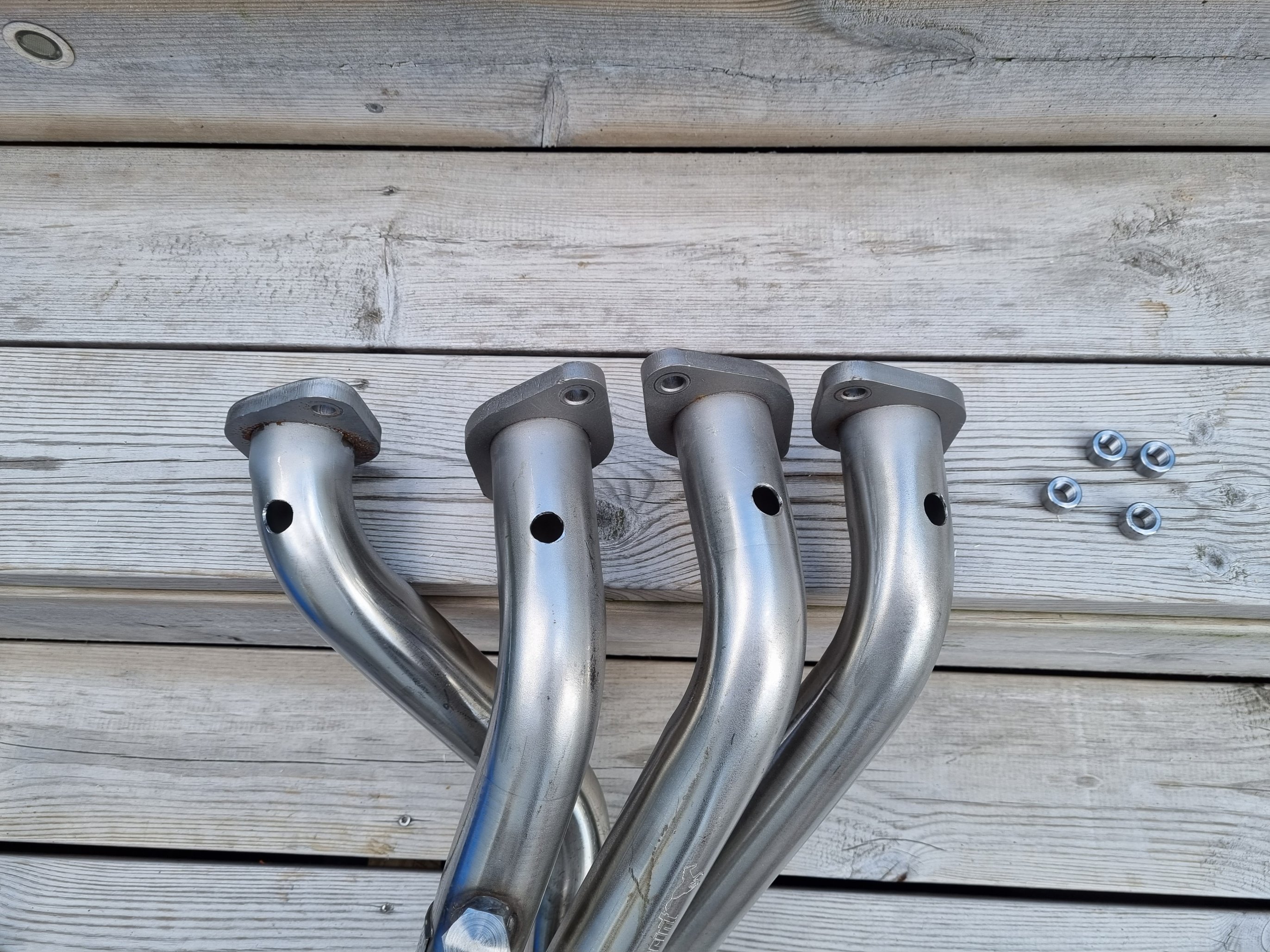

    Vidare med grenröret. Detta har suttit provisoriskt monterat på bilen som en platshållare. Av med det för att montera 4 avgastempgivare i det:
    Namn:  20220628_181752.jpg
Visningar: 561
Storlek:  1.16 MB
    Prickarna är där det skall borras hål som inte är i vägen för att komma åt skruvarna.
    Borrat hål:
    Namn:  20220628_185318.jpg
Visningar: 588
Storlek:  1.09 MB
    Och svetsat dit gängorna:
    Namn:  20220629_154743.jpg
Visningar: 578
Storlek:  1.08 MB
    Ska det bara göras rent, sen kan det tillbaka på bilen

    Glöm inte dra en gängtapp genom gängorna i hylsorna innan du monterar givarna. Gängorna rör sig alltid lite när man svetsar dit dom så dom är inte 100% rätt om man inte rensar dom med tappen först.

    Jo tack, det har man ju missat förut, speciellt på lambdahylsor, gängan skär första gången man drar i en sond, jättekul när det är bredbandare.....

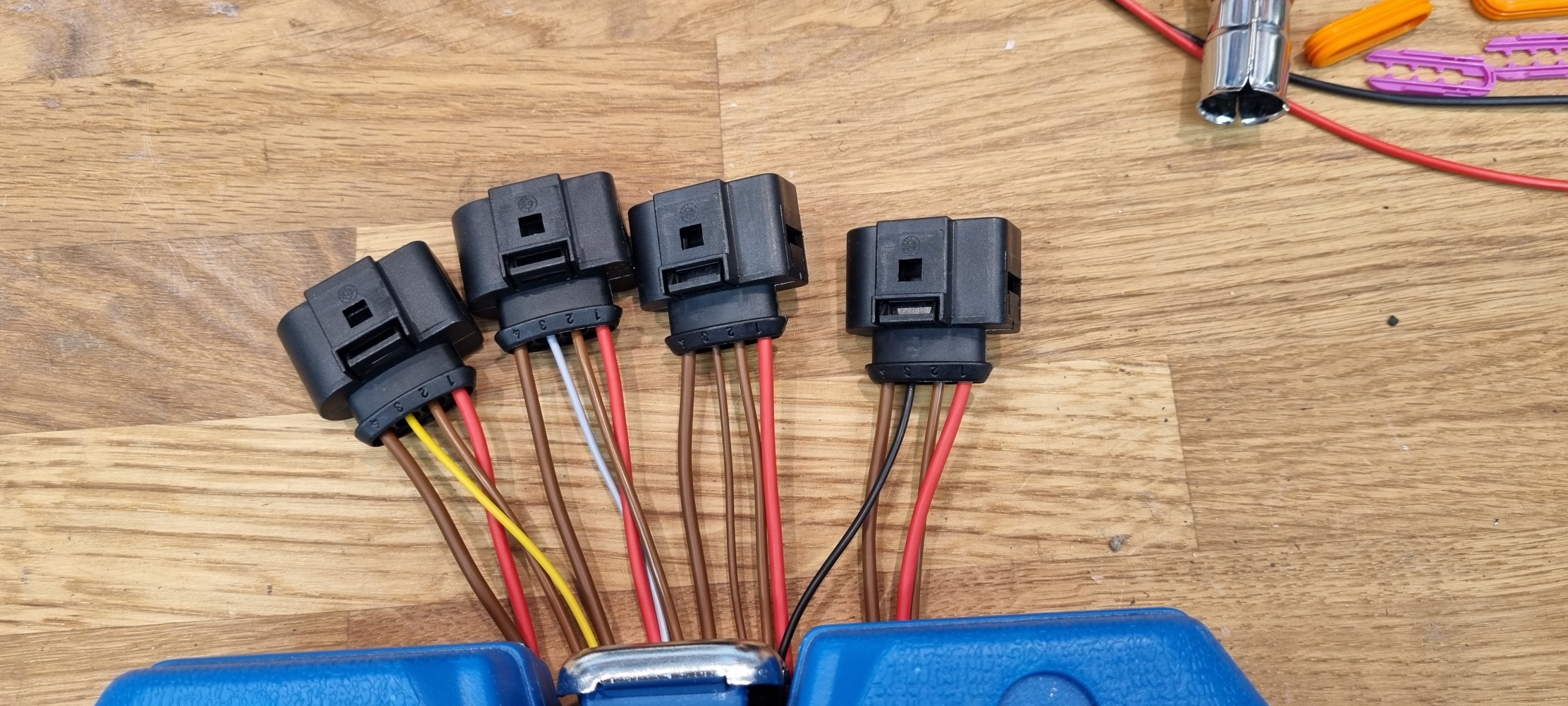

    Tändspolar och tändstift
    Nu händer det grejer! Vi har alla familjen fått covid i sekvens efter varandra så det blir mycket hemester just nu och inte ngt fint väder heller. Då tar jag och bosätter mig i garaget
    Första del, tändspolar och stift:
    R8 spole och kontakter:
    Namn:  20220727_170240.jpg
Visningar: 377
Storlek:  997.6 KB
    Kablar kontakterade, med samma färger som MaxxECU:
    Namn:  20220728_110019.jpg
Visningar: 378
Storlek:  953.2 KB

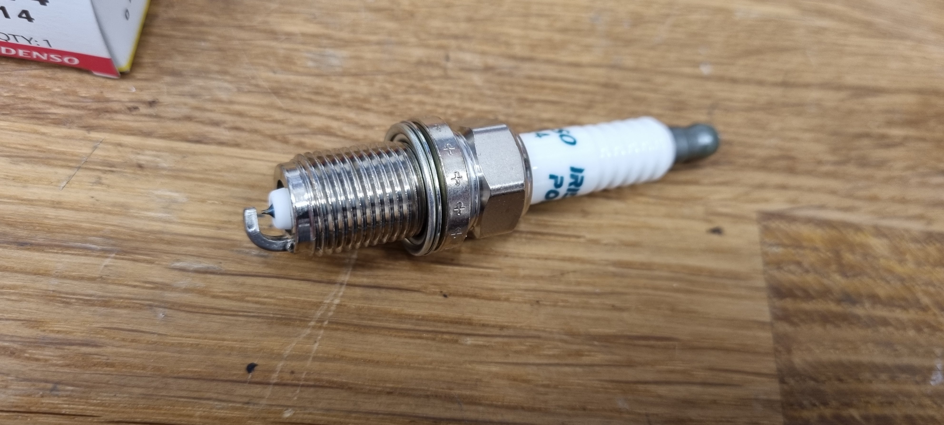

    Tändstift, denso iridium för trimmade motorer:
    Namn:  20220803_195201.jpg
Visningar: 423
Storlek:  960.4 KB

    Grenrör
    Nästa, grenrör och EGT givare:
    Rensa gängor och i med nipplar i grenröret:
    Namn:  20220803_120223.jpg
Visningar: 402
Storlek:  967.0 KB
    Nya packningar och muttrar:
    Namn:  20220804_094148.jpg
Visningar: 367
Storlek:  989.0 KB
    På plats i bilen och de 4 K-givar sladdarna indragna i bilen till ECU platsen:
    Namn:  20220804_110253.jpg
Visningar: 392
Storlek:  964.6 KB
    Kommer mer

    Home/Cam givare
    Nästa steg:
    Eftersom jag skall köra COP (Coil On Plug) och vill kunna ha sekventiell tändnings/insprutning så räcker det inte med en varvtalsgivare (Trigger) på vevaxeln som berättar för ECU var veven befinner sig, den måste även veta var kammarna befinner sig i förhållande till veven (2varv kam = 1 varv vev).
    Detta hade jag en superbra lösning på:
    Från USRT som ersätter fördelaren:
    Namn:  20220803_150626.jpg
Visningar: 344
Storlek:  936.9 KB
    Namn:  20220803_150634.jpg
Visningar: 365
Storlek:  936.0 KB
    Namn:  20220803_183122.jpg
Visningar: 428
Storlek:  877.8 KB

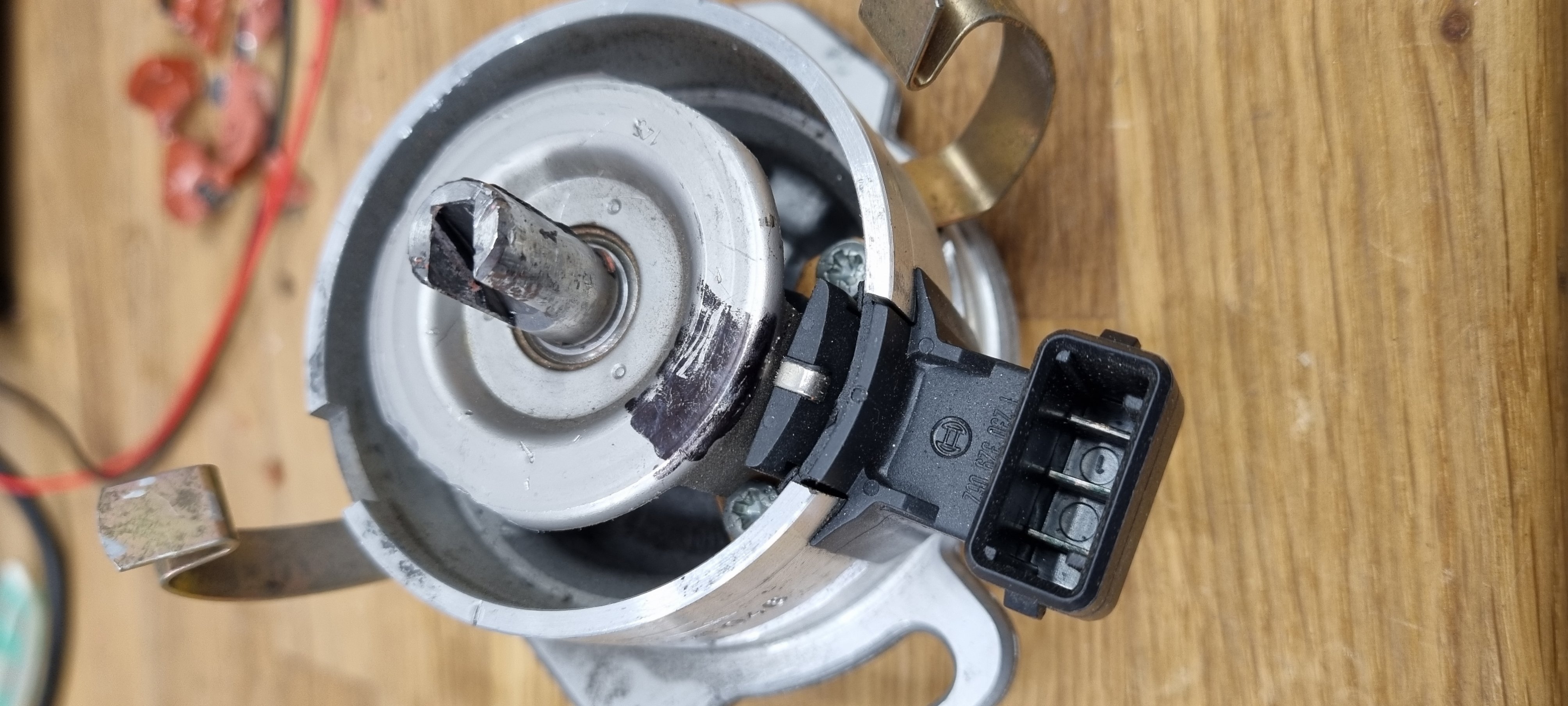

    Ger en puls per kam-varv, kanon! Monteras på avgaskammen istf fördelaren. Kräver att man borrar och gängar ett M8 hål i kamaxeln för att hålla fast "hjulet". Inga problem, av med allt:
    Namn:  20220803_150654.jpg
Visningar: 359
Storlek:  949.3 KB
    Men vänta nu, jag köpte ju svindyra, superlätta billet-kammar. De är inte gjutna och massiva som alla andra kammar utan hålborrade för att minimera vikten....och ridå. Inte chans att kunna gänga ett M8 hål i ett hål som är 18mm stort...
    Så detta sket sig. Hämta kaffe och tänka Efter lite googlande och funderande så kom jag fram till att denna givare inte är så noga, det enda som behövs är en puls per kamvarv. Inte supernoga så länge man vet om det är före eller efter TDC. Signalen kan också användas tex för att detektera fel på VVT och kamkedjesträckare mm men inget sånt finns på min bil..
    Dremeln fick skära bort 3 av fyra tänder i org fördelare så den numera ger 1 puls per varv istf 4 pulser:
    Namn:  20220803_150739.jpg
Visningar: 433
Storlek:  921.2 KB
    Stiftade om kontakten till MaxxECU färger också så det är logiskt med inkopplingen:
    Namn:  20220803_182821.jpg
Visningar: 357
Storlek:  974.6 KB
    Tillbaks med fördelaren och håller tummarna för att detta funkar!
