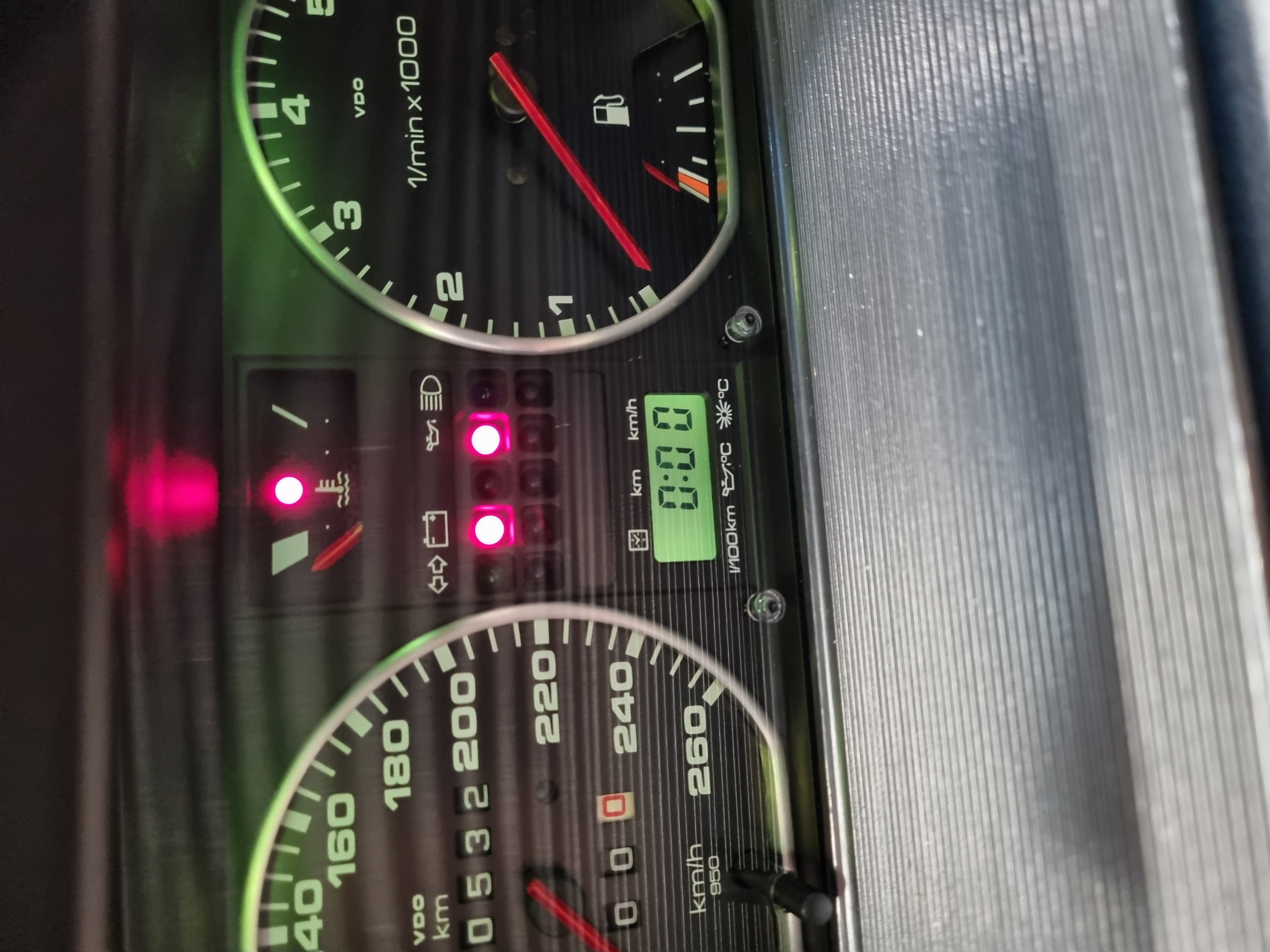

    Fortsättning igår på instrumenten. Alla grejer hade kommit

    Den observante ser att MFA belysningen inte funkar suck!! Antingen var den nya lampan trasig eller så är det ngt med folien som strular. Så nu måste allt ut ur bilen igen, alla knappar, alla kontakter, alla skruvar, hwire, kombiintrument osv. Yippee

    Nytt försök igår. Ur med alla knappar, kontakter, skruvar, panel och kombiinstrument.
    Direkt när jag fick ur kombiinstrumentet så blev jag misstänksam. Det skramlade inuti, inte bra. Den nya lampan till MFA:n hade exploderat vid första tändning, alltså en defekt ny lampa.

    Eftersom det nu då var fullt med glassplitter inuti kombiinstrumentet så fick jag ju ta isär detta och göra rent det en gång till
    Jag behövde alltså en ny lampa så en tur till lagret för att hämta en sån, i samband med detta så tog jag med lite andra grejer till instrumentpanelen. Värmereglage i massiv metall, köpte jag för riktigt många år sen när jag jobbade på Ford i Köln av nån VW snubbe där. Har aldrig sett dessa nån annanstans sen dess. Samt en värmepanel med matchande "metall" -folie:

    Allting tillbaka i bilen, nu med ljus i MFA:n

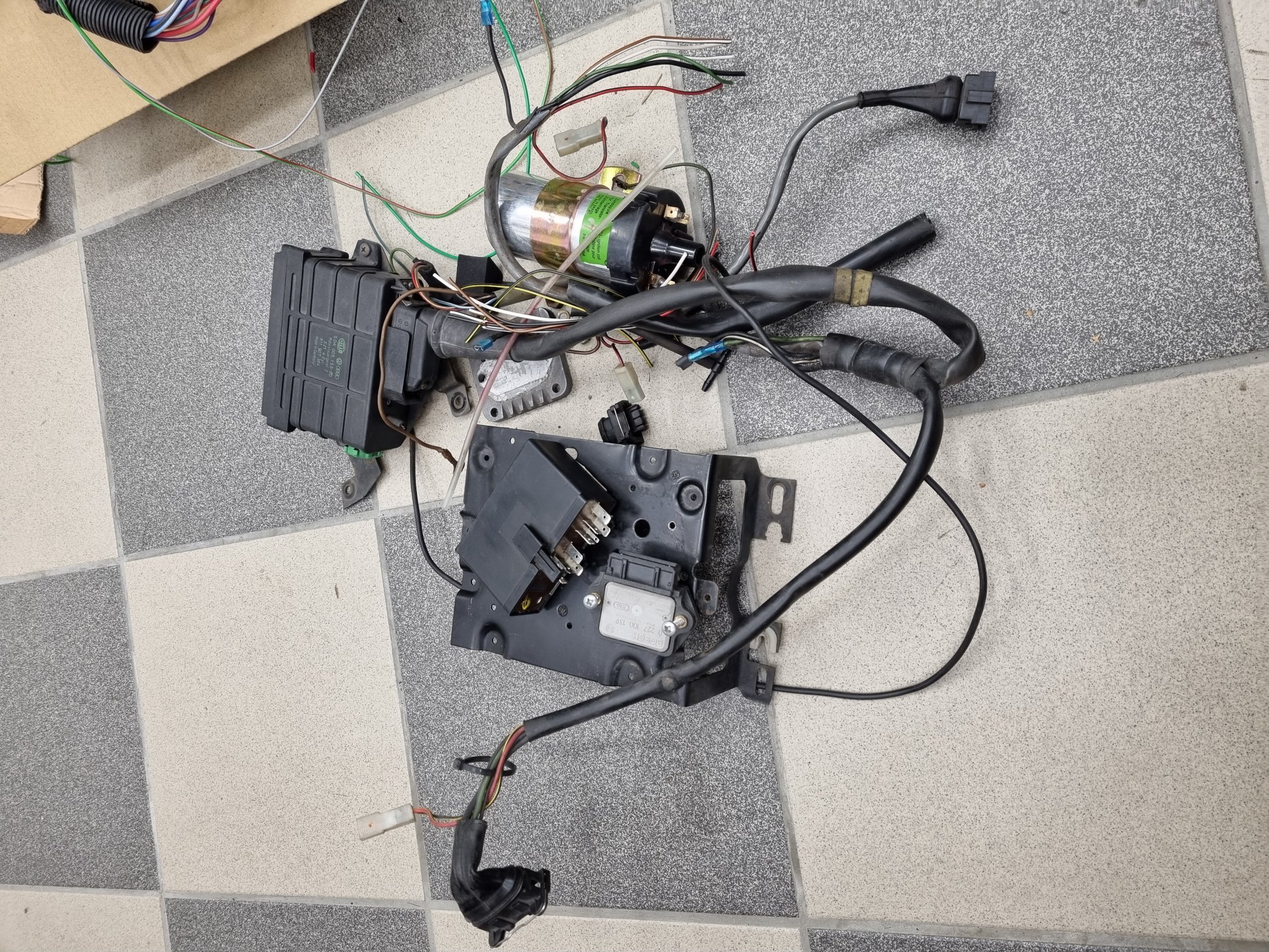

    Nu har jag iaf rensat bort det sista av bilens elsystem som inte skall användas, hela tändsystemet och tomgångsstyrningen. 1988 så var ju inte CAN bus så hett utan allting var fristående öar av elektronik utan kommunikation inbördes. Det innebär att insprutningen (i detta fall mekanisk), tändningen och tomgångsstyrningen var 3 helt separata system.
    Tex så finns det 3 kylvätsketempgivare på motorn, alla sitter på samma ställe och har samma artnr. En till tomgångs-ecu, en till tändnings-ecu och en till instrumentet. Snacka om waste
    Detta blev dagens resultat av "onödigt":

    Hela akvariet är ju nu tomt förutom torkarmotorn.
    Skönt att bli klar med detta, nu skall det byggas upp nya kabelmatttor till det lilla som skall vara kvar och sen det som skall vara till MAXXecu.
