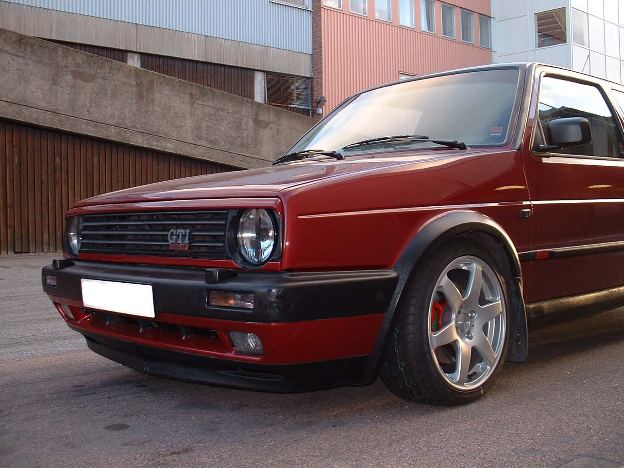

    Bilen innan den ställdes av:

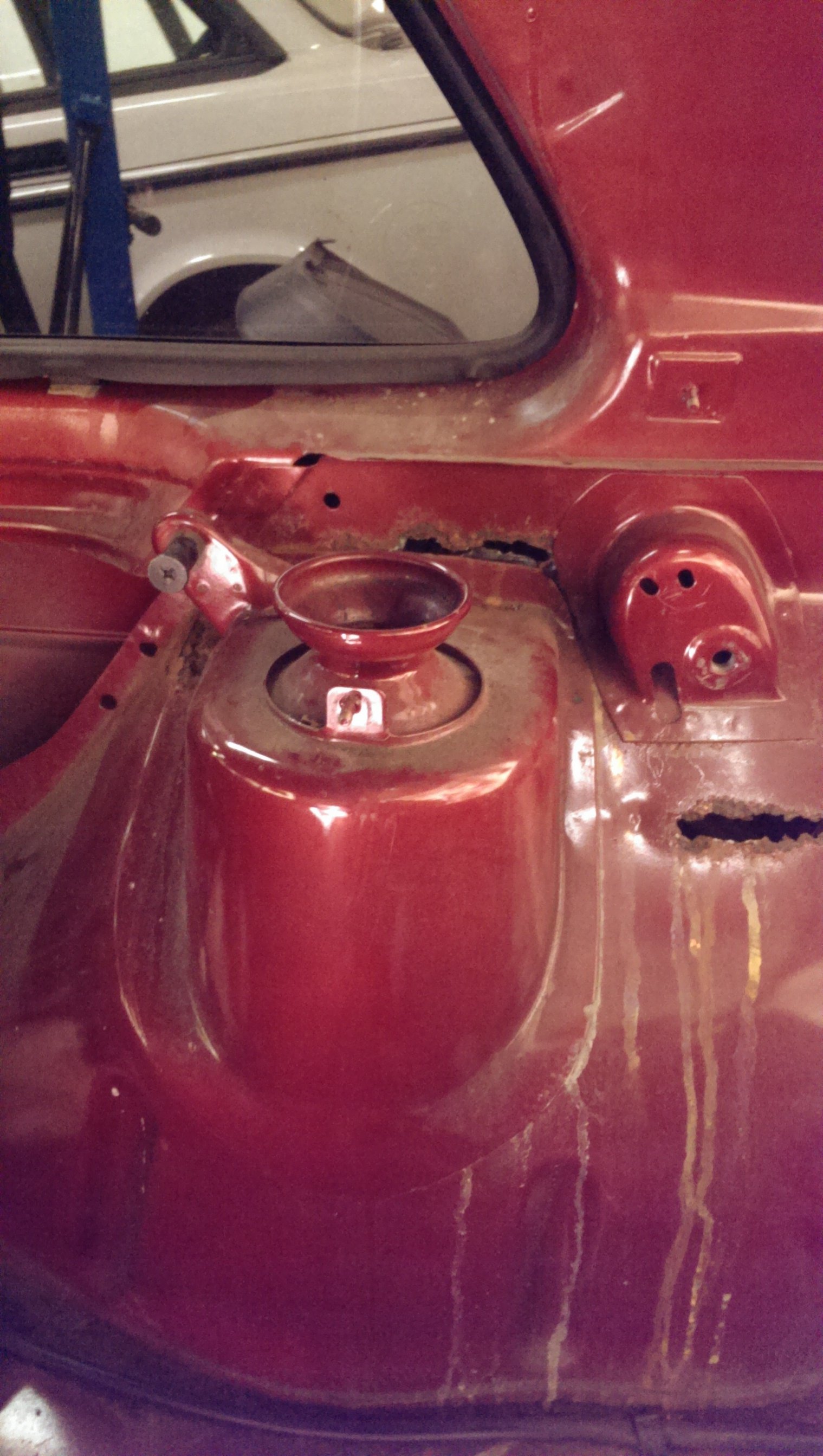

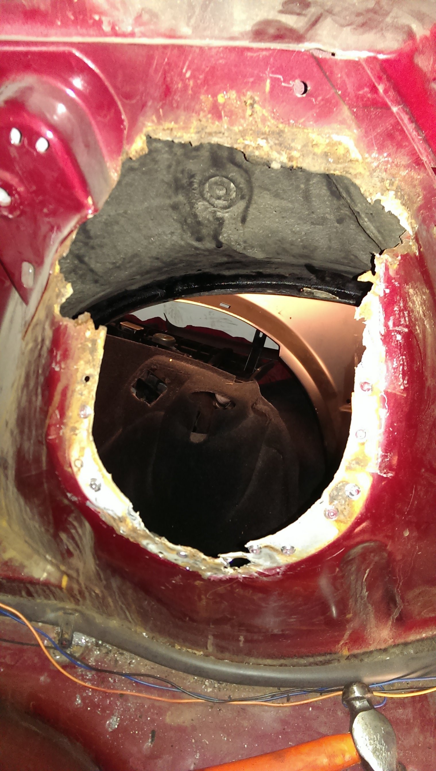

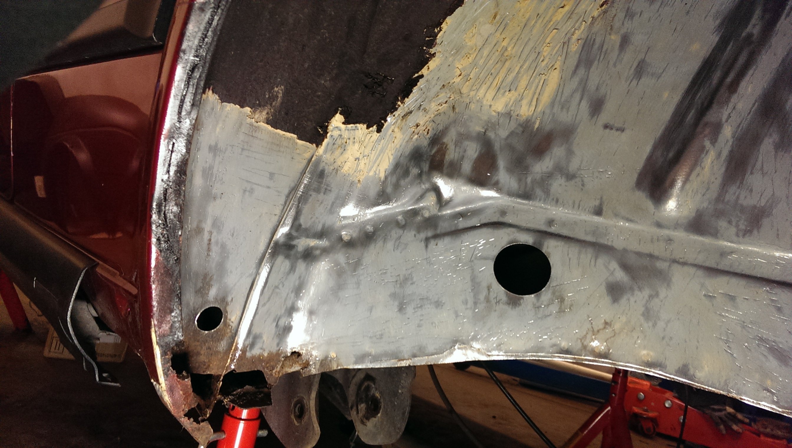

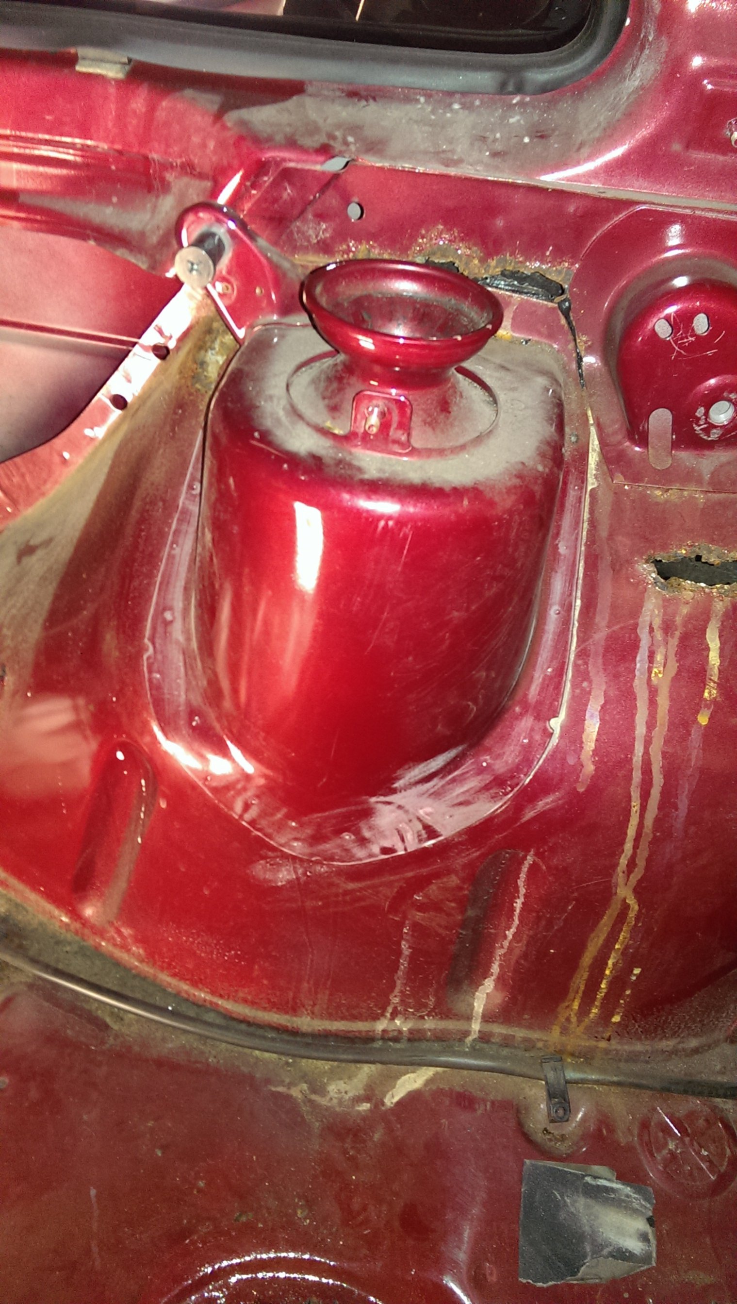

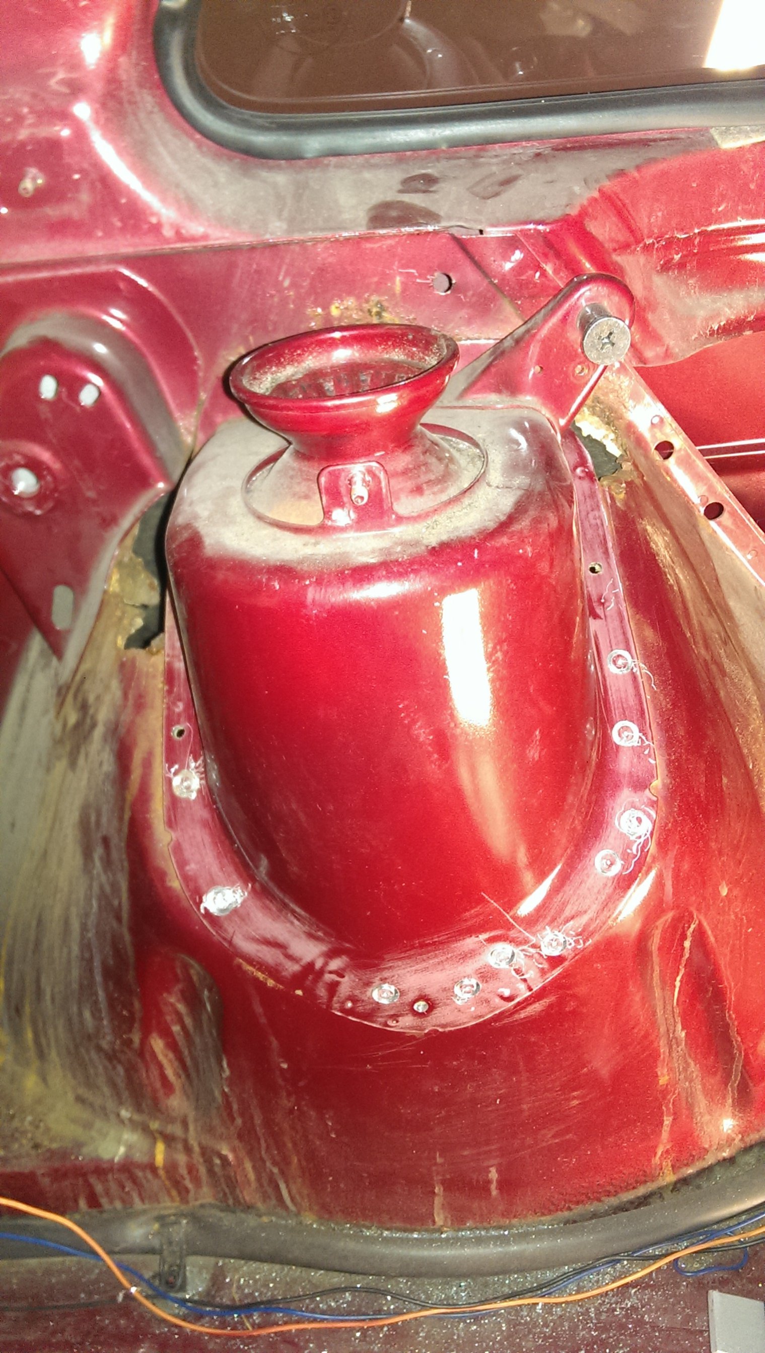

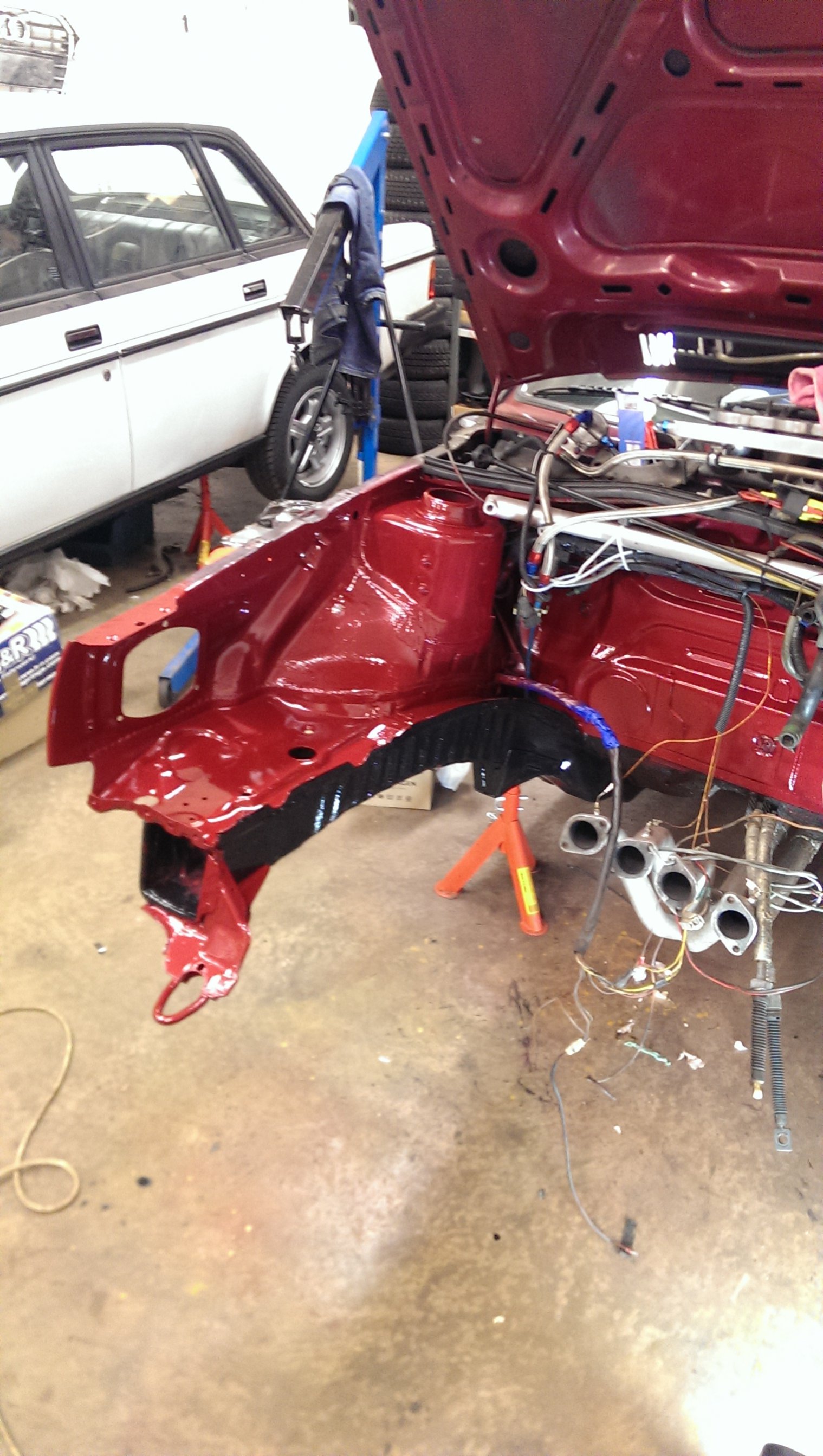

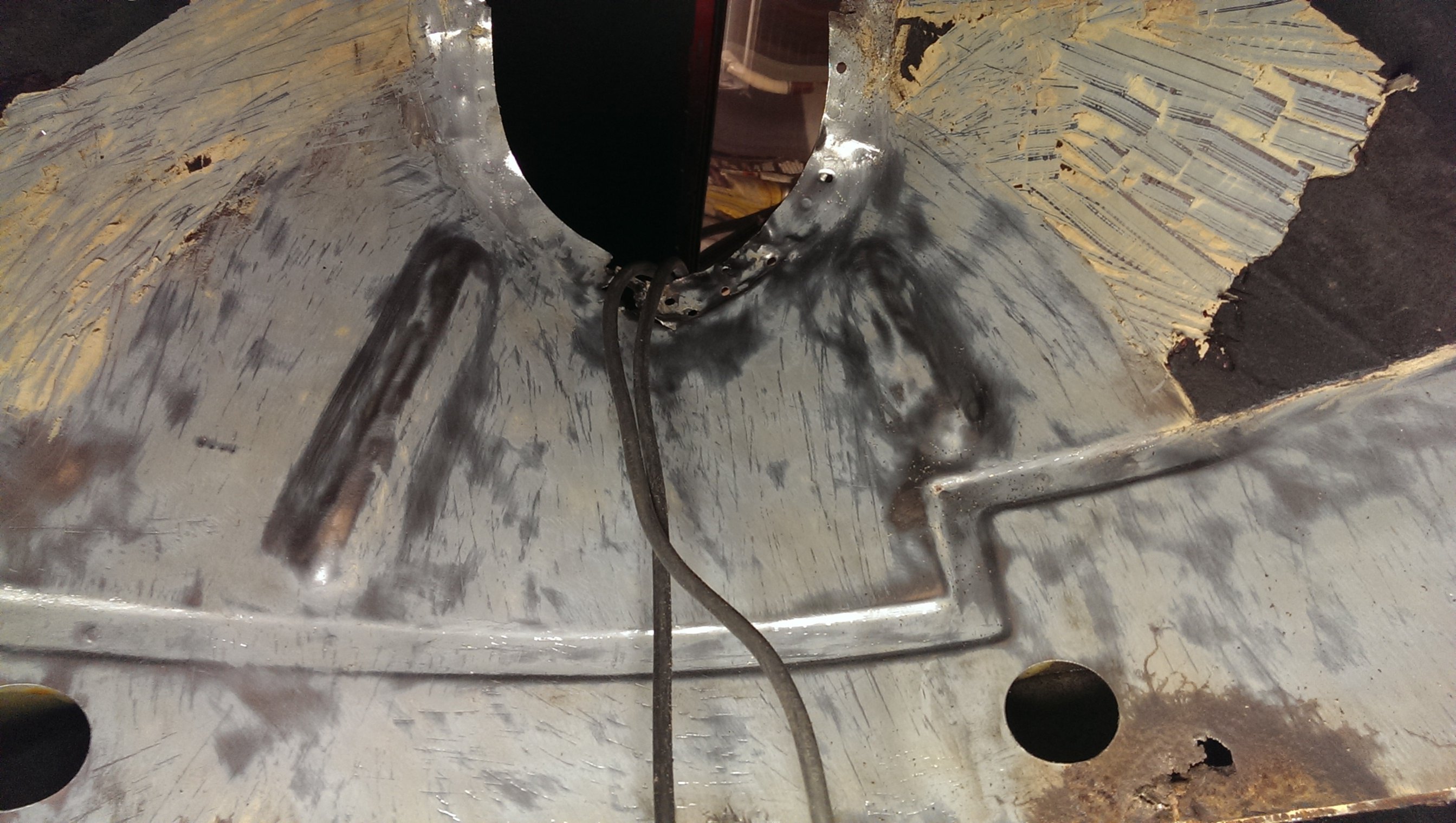

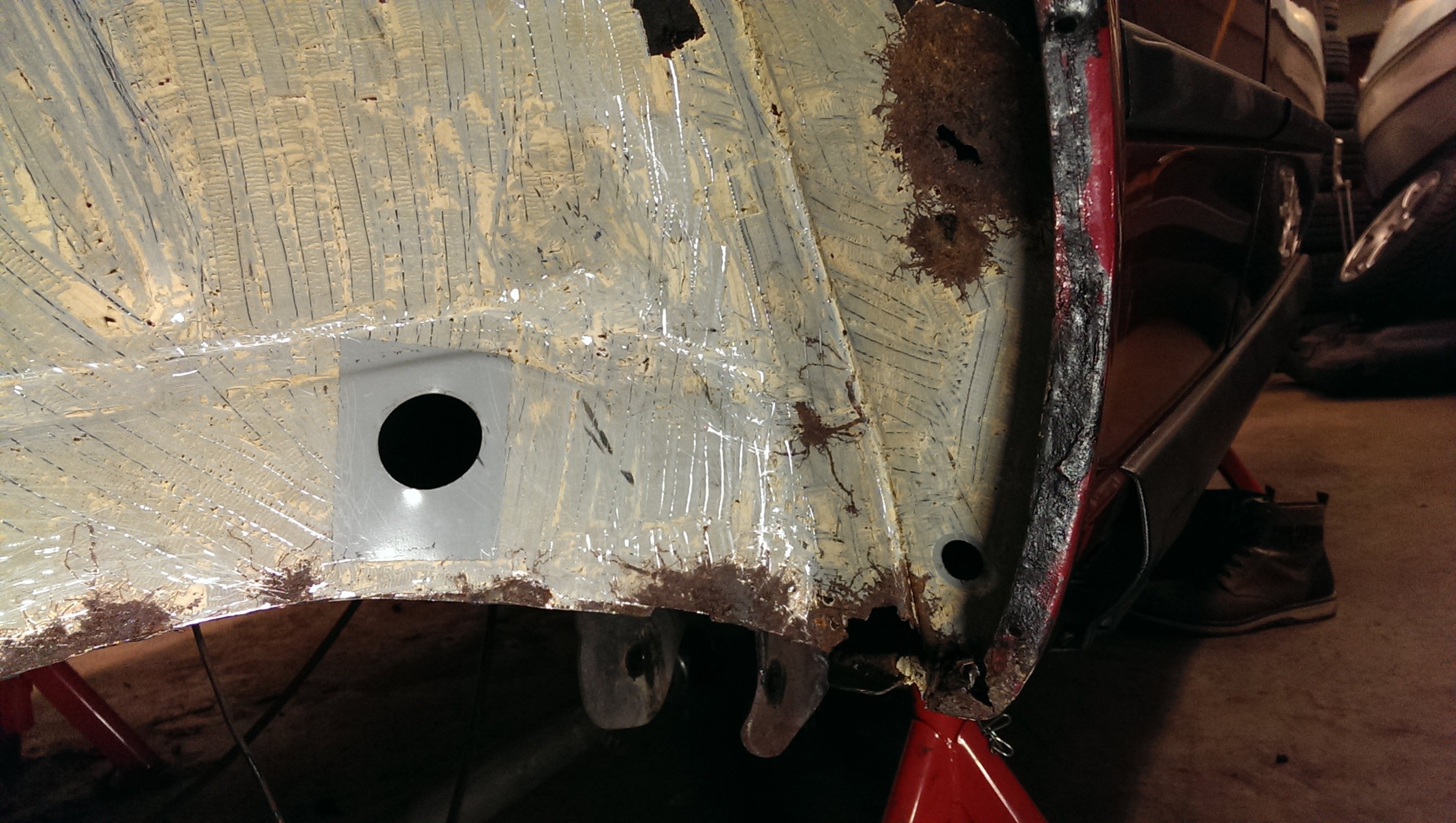

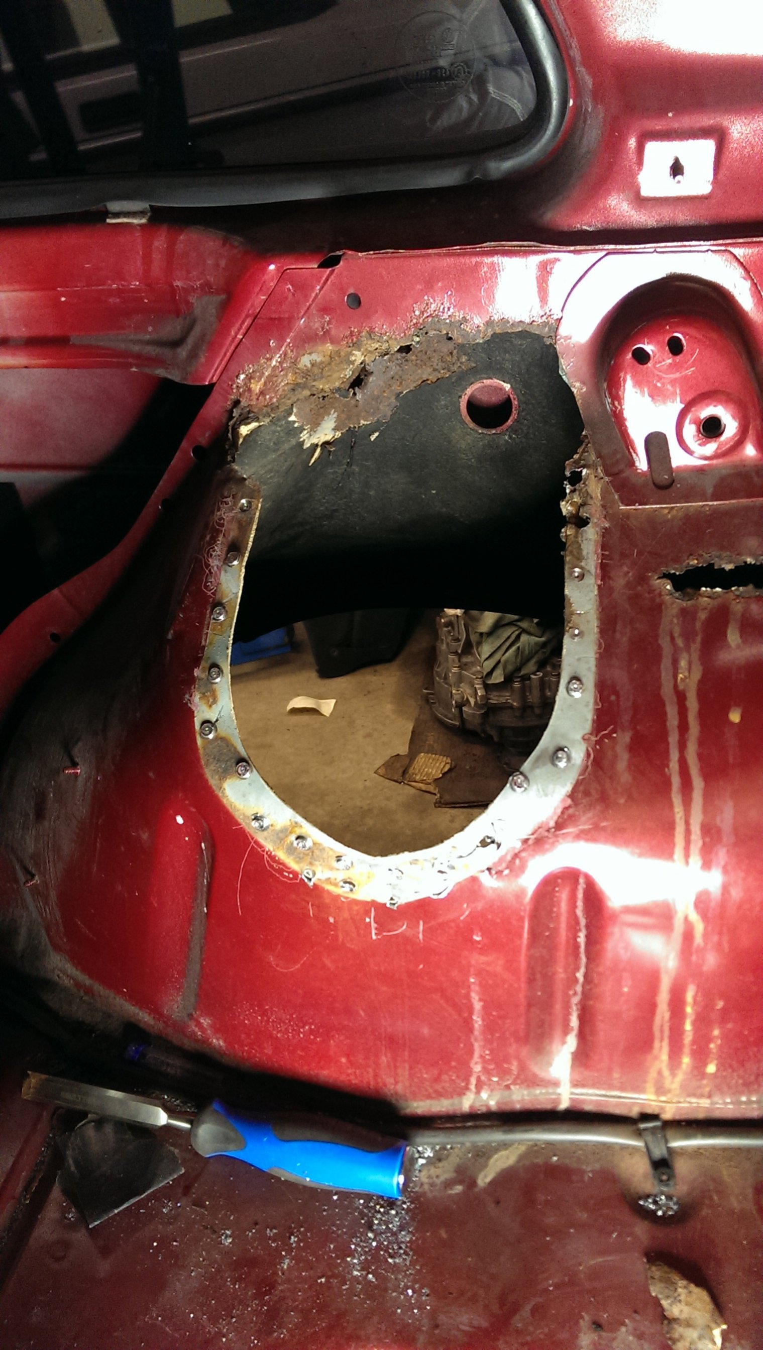

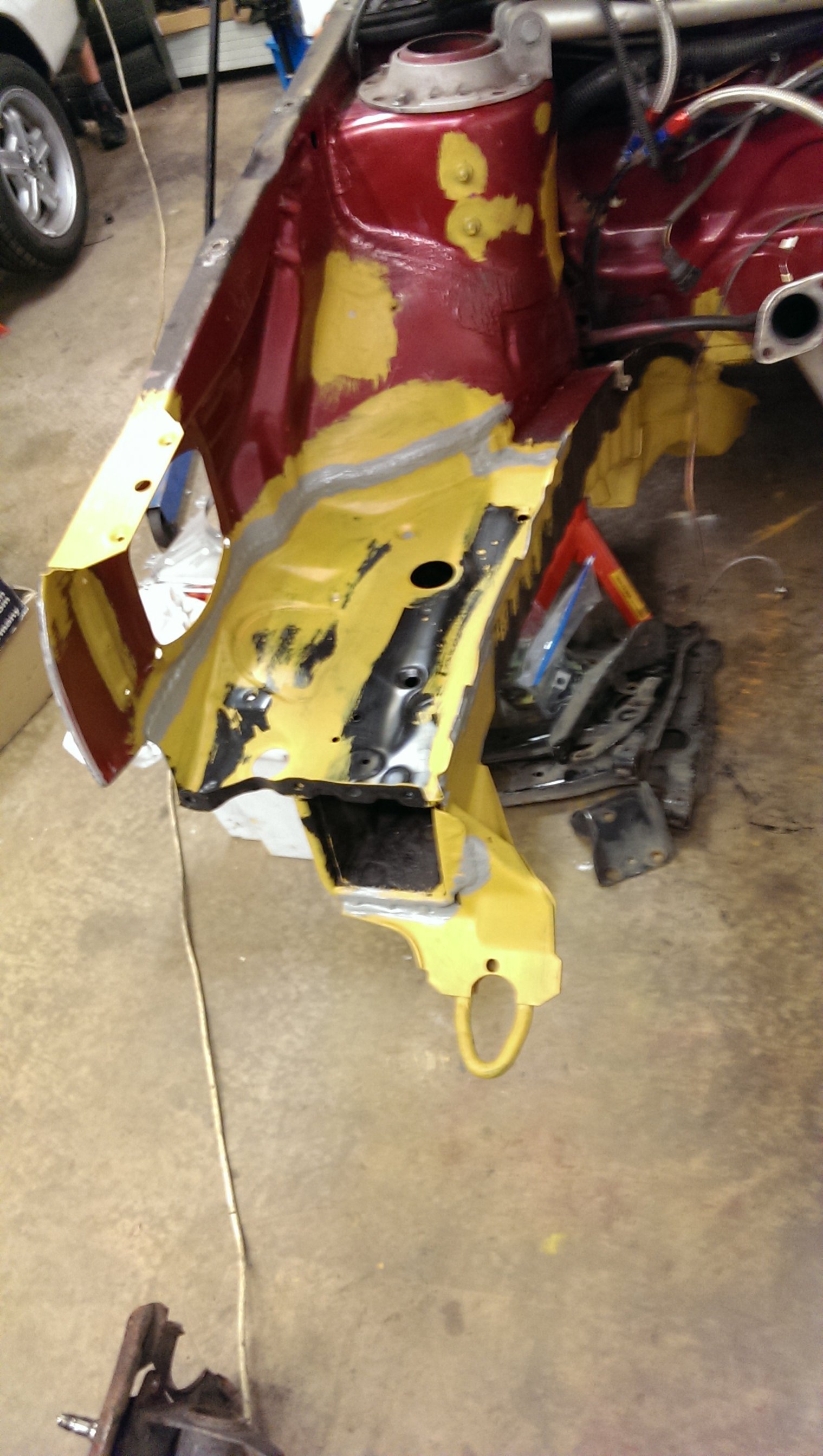

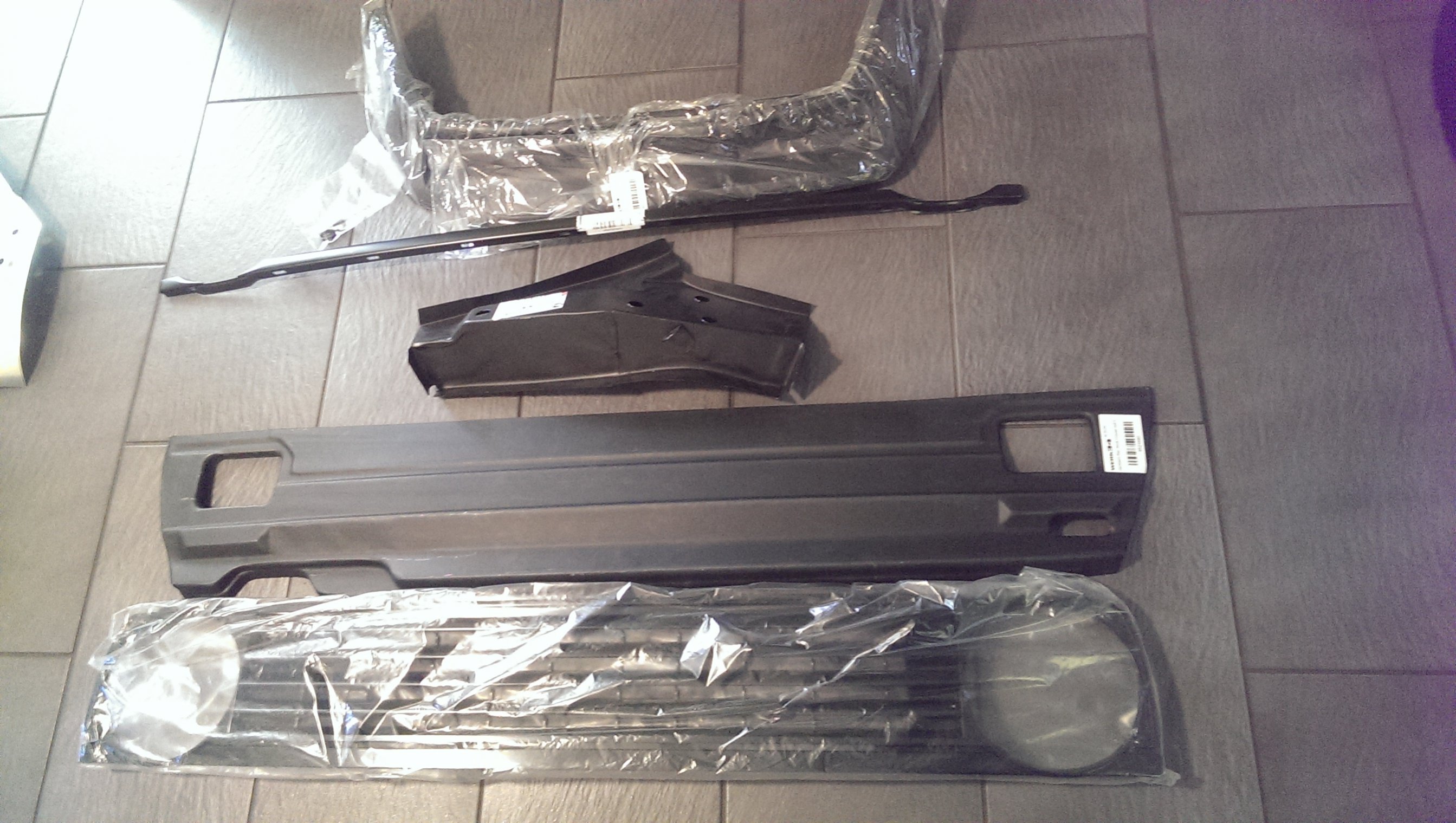

    Som vanligt när det gäller tyska kvalitetsbilar så är det mer rost än man tror….

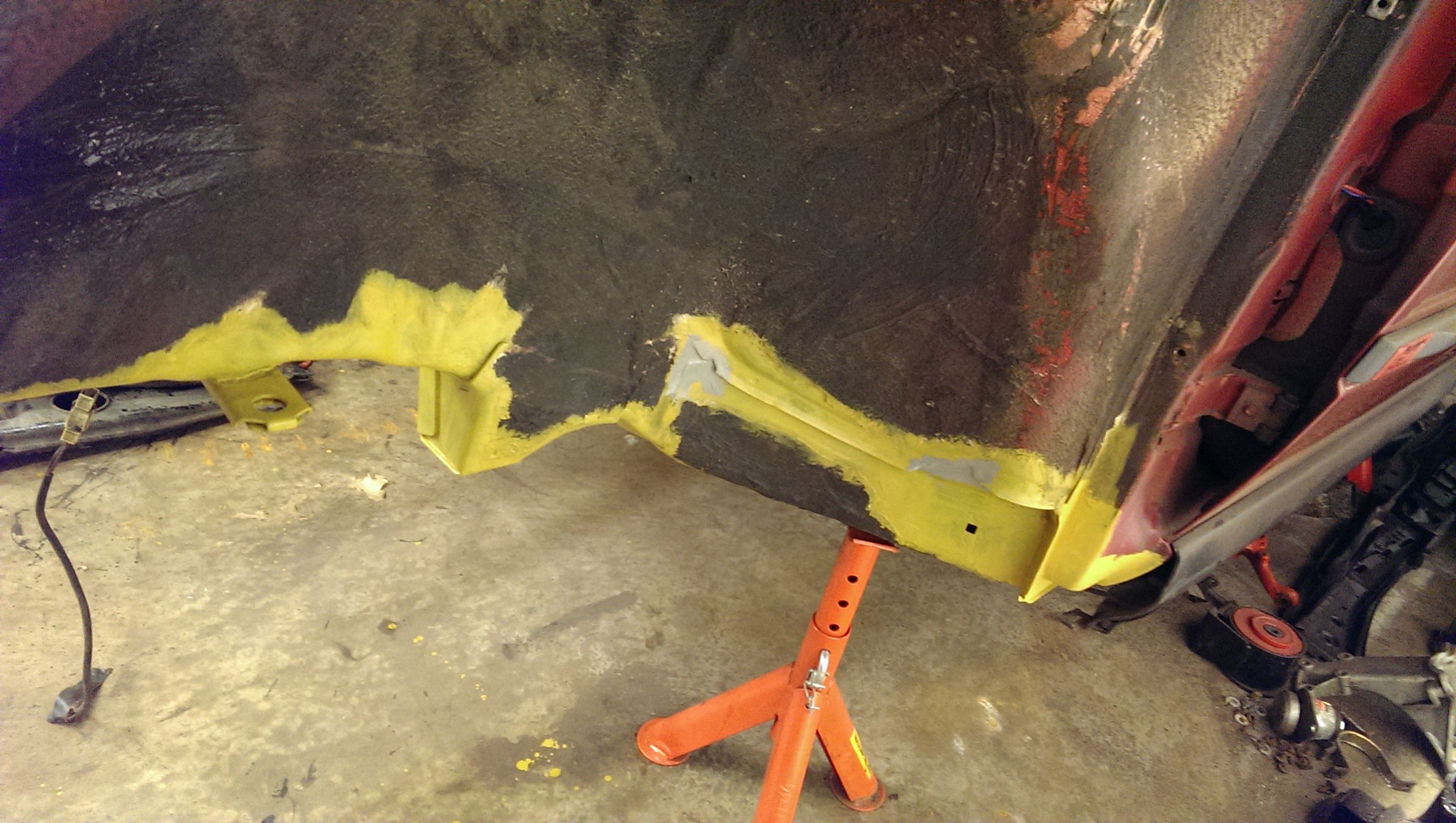

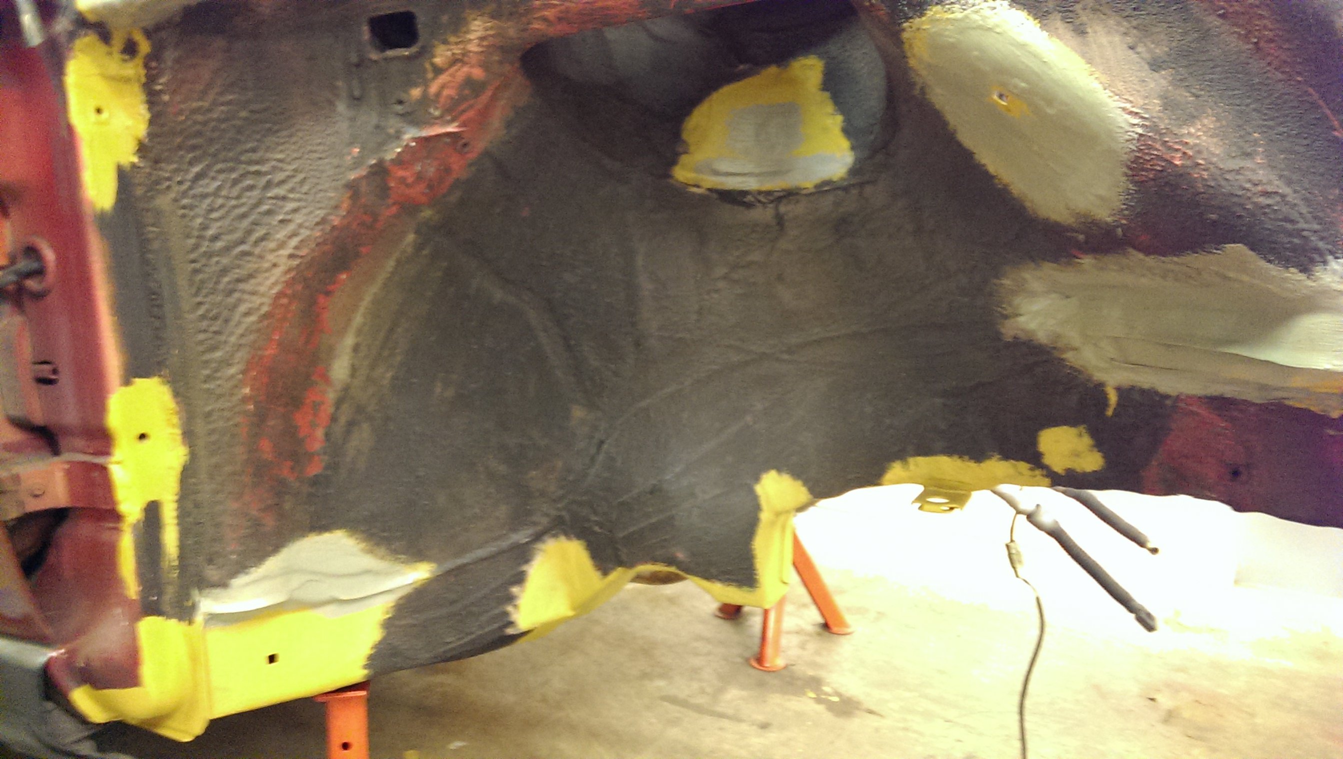

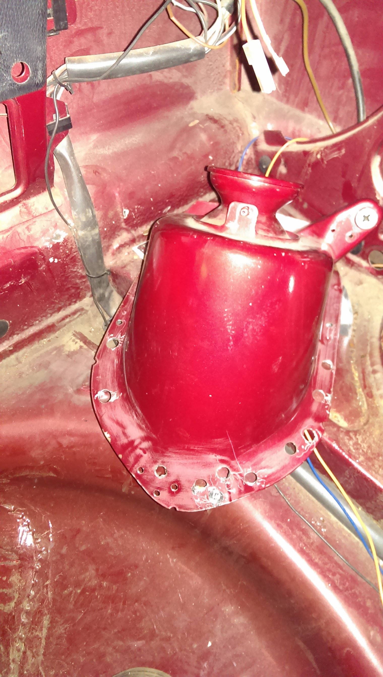

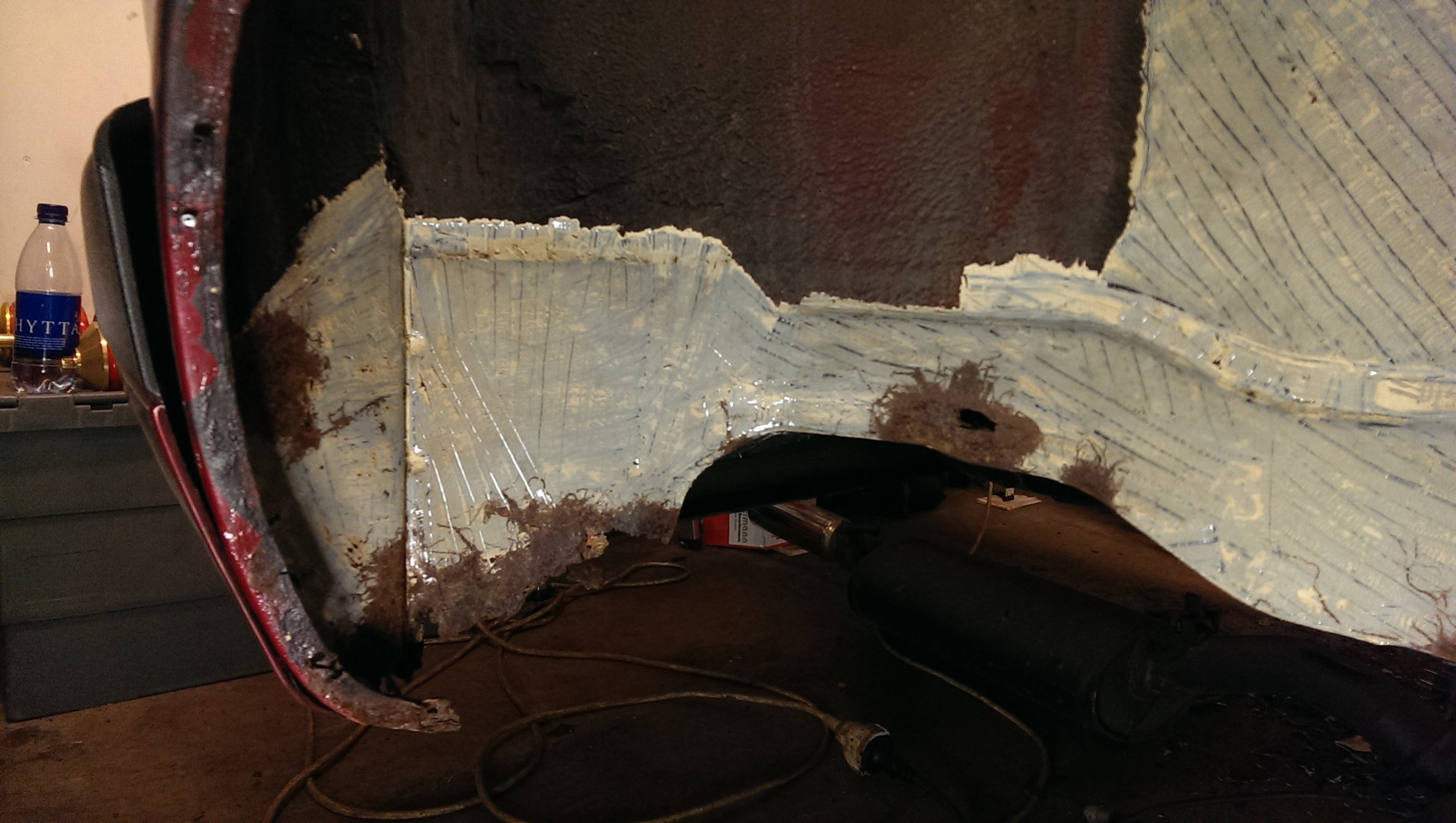

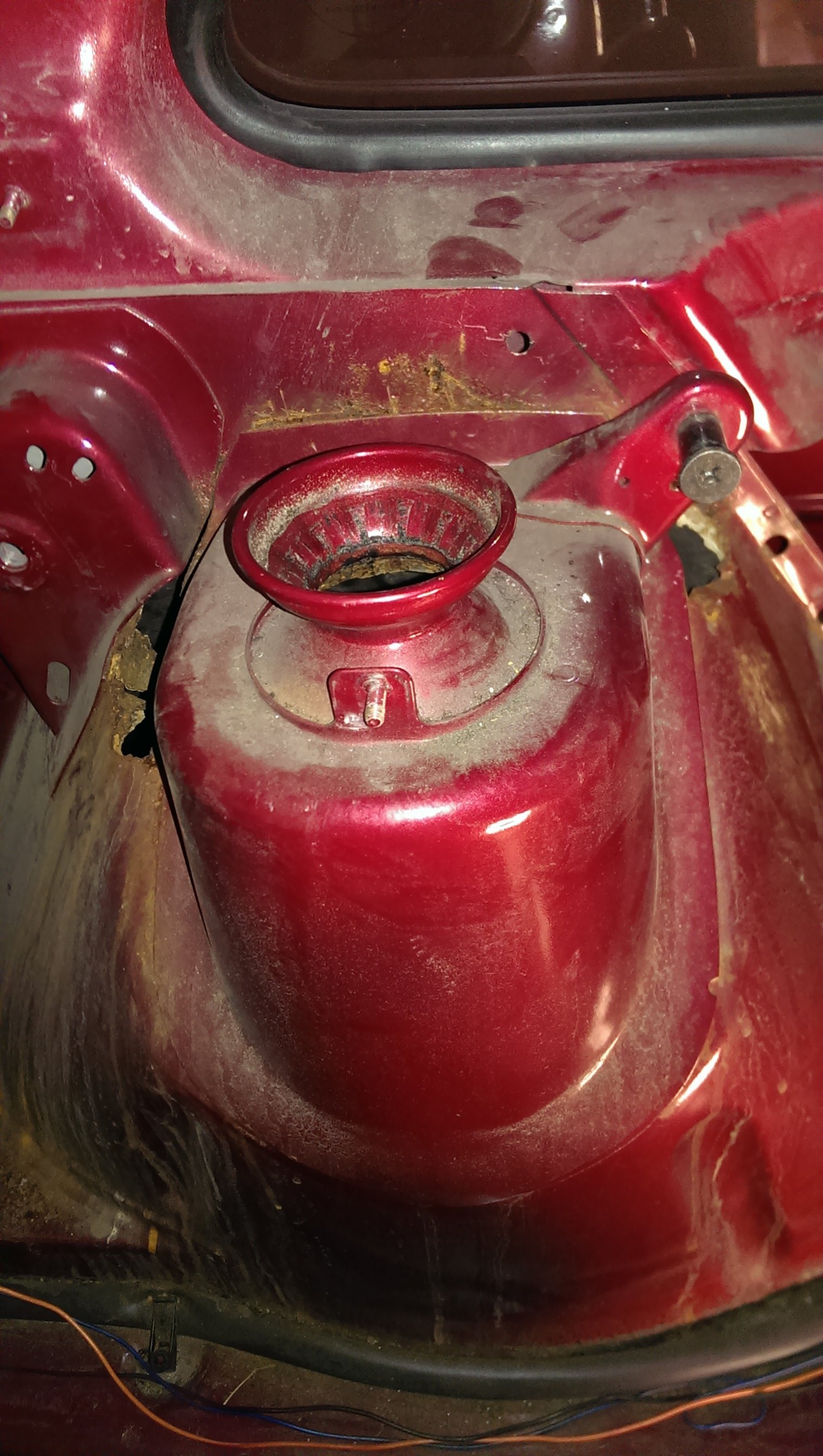

    Första tiden har ägnats åt att göra bilen rostfri framför vindrutan. Delar av båda innerskärmarna, bogseröglan samt fästena för huvlåsbalken fick bytas. Som tur var hade jag 2006 köpt dessa som VW original reperationsplåt. Sen var det en hel del ytrost på främre sidbalkarna som tog en bra stund att slipa och blästra. Efter lite 2k epoxirostskyddsprimer (gul) och flera lager topplack så var iaf en del av bilen helt rostfri!
    Lite rostlagningsbilder:

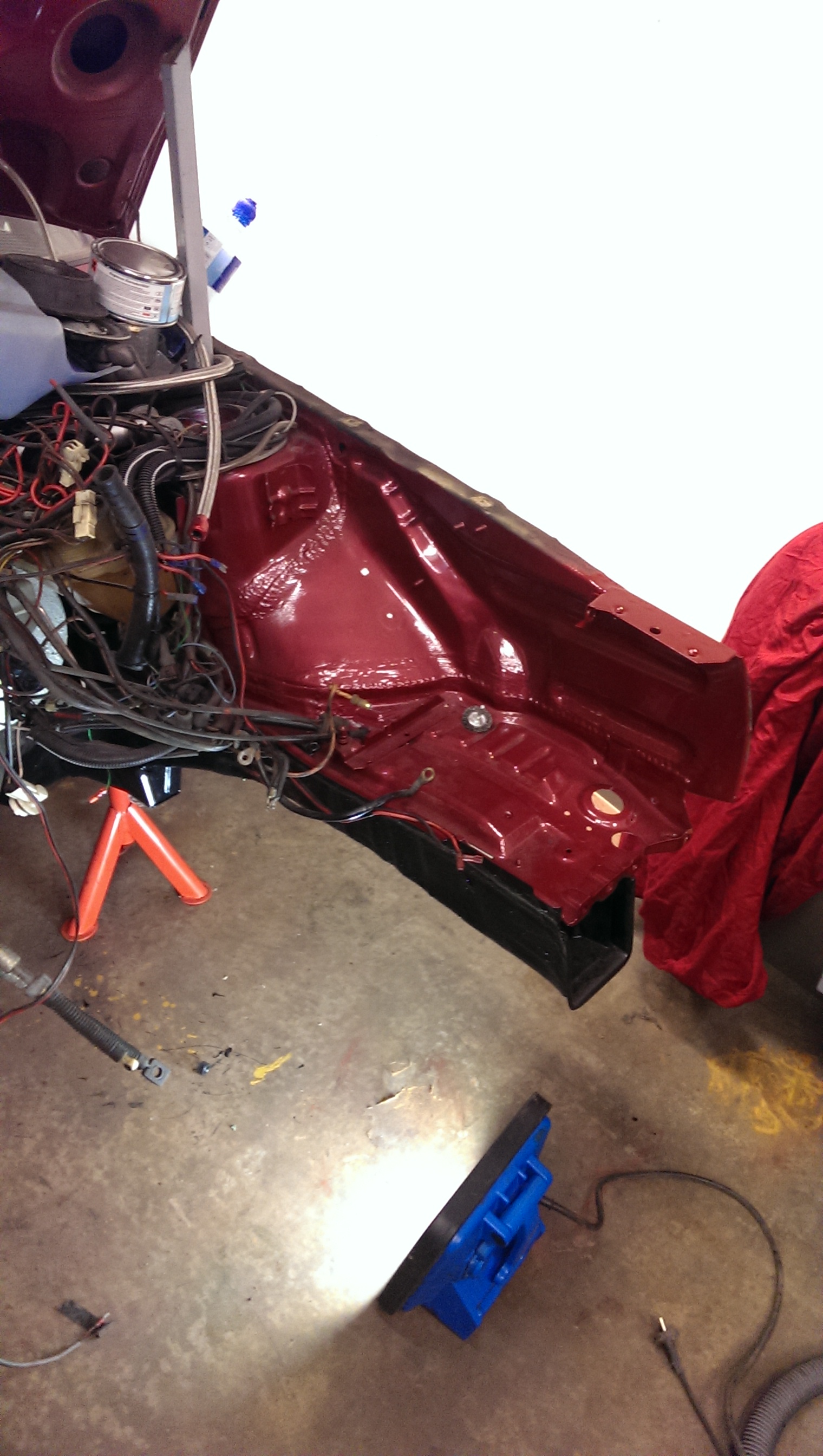

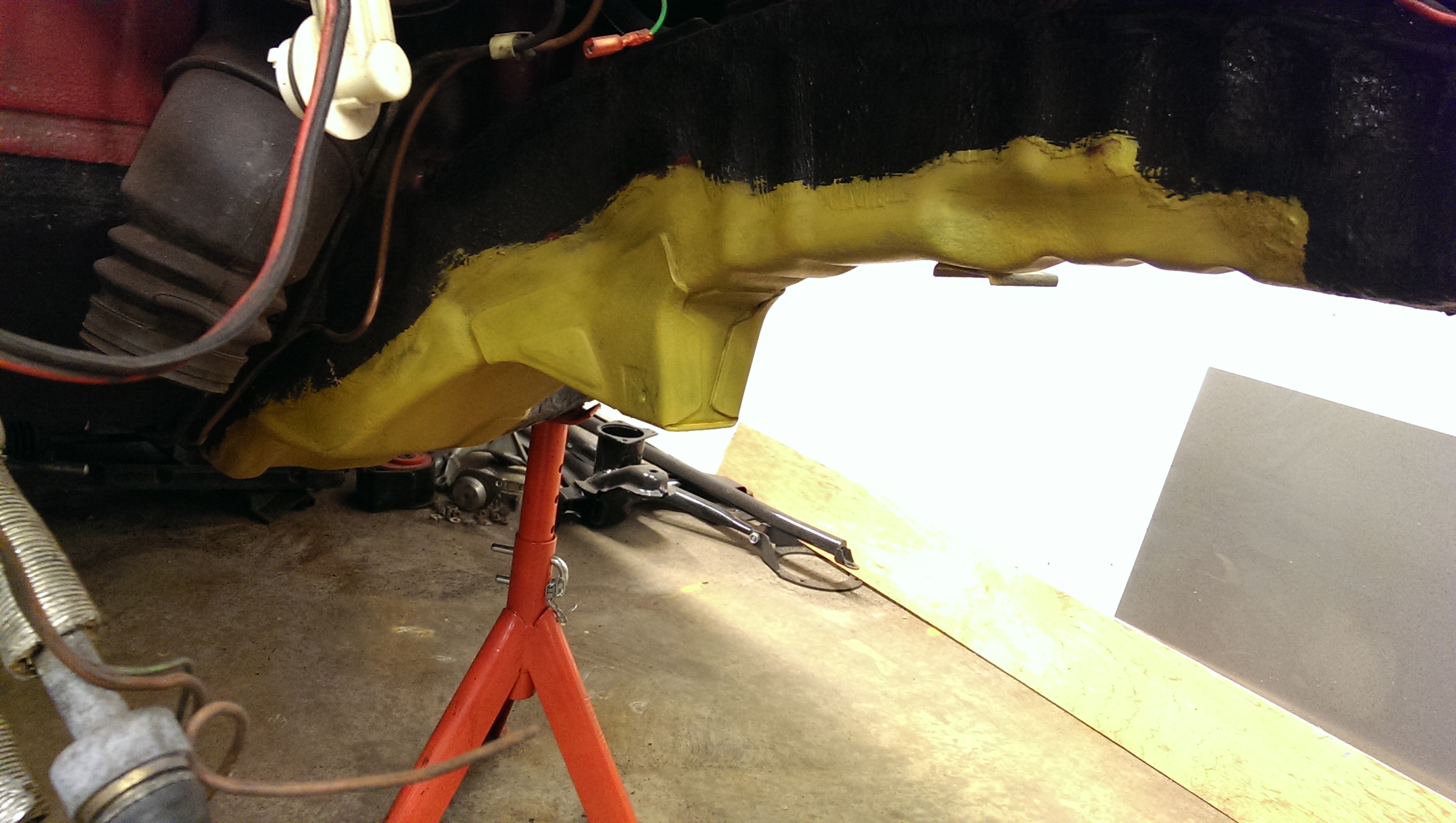

    Efter lite lack känns det alltid bättre:

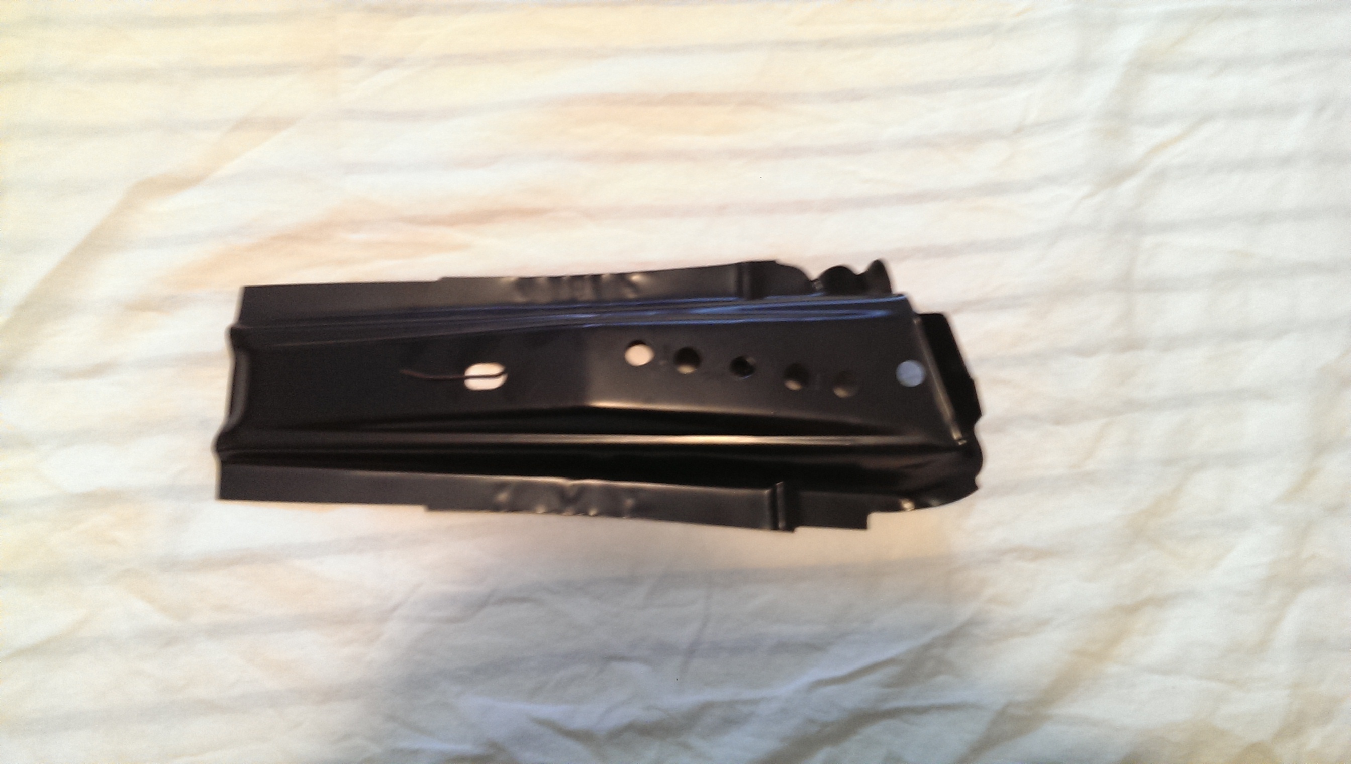

    Framvagnsbalk!

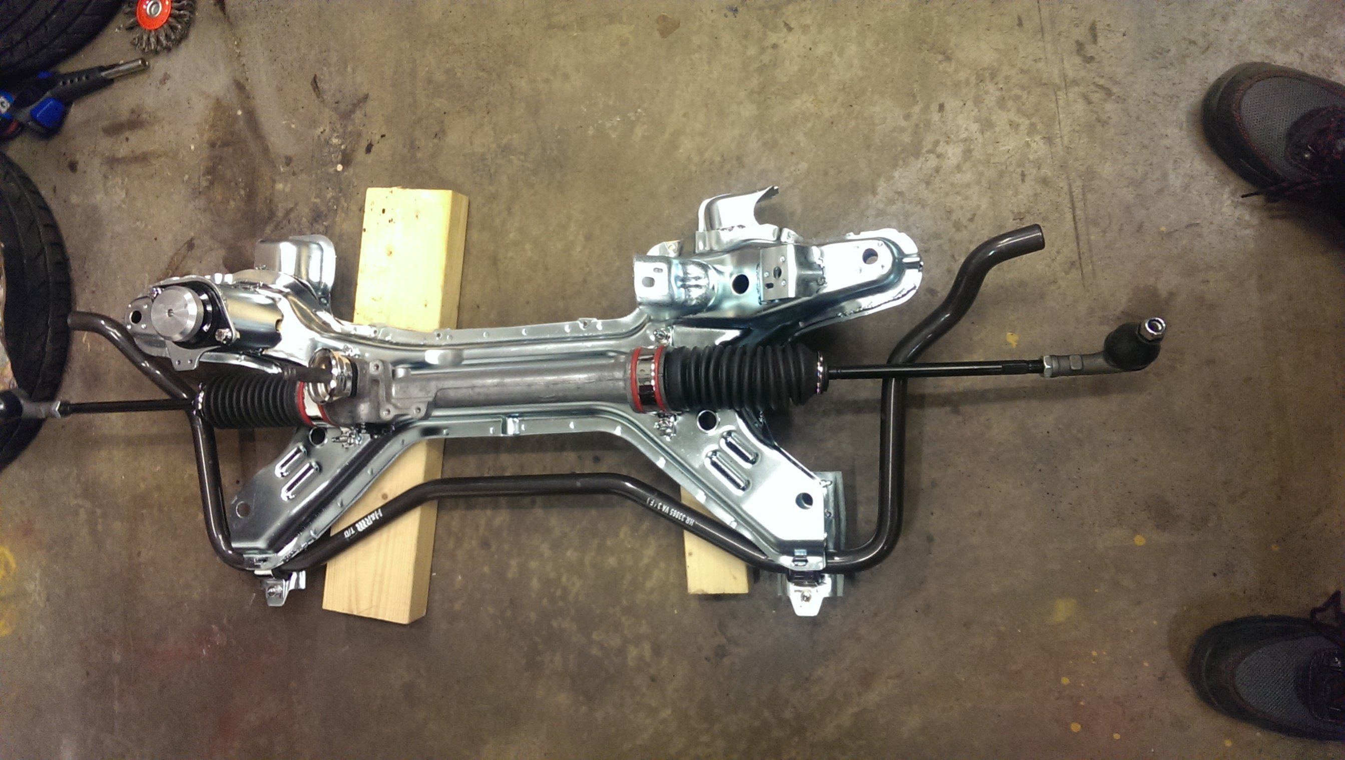

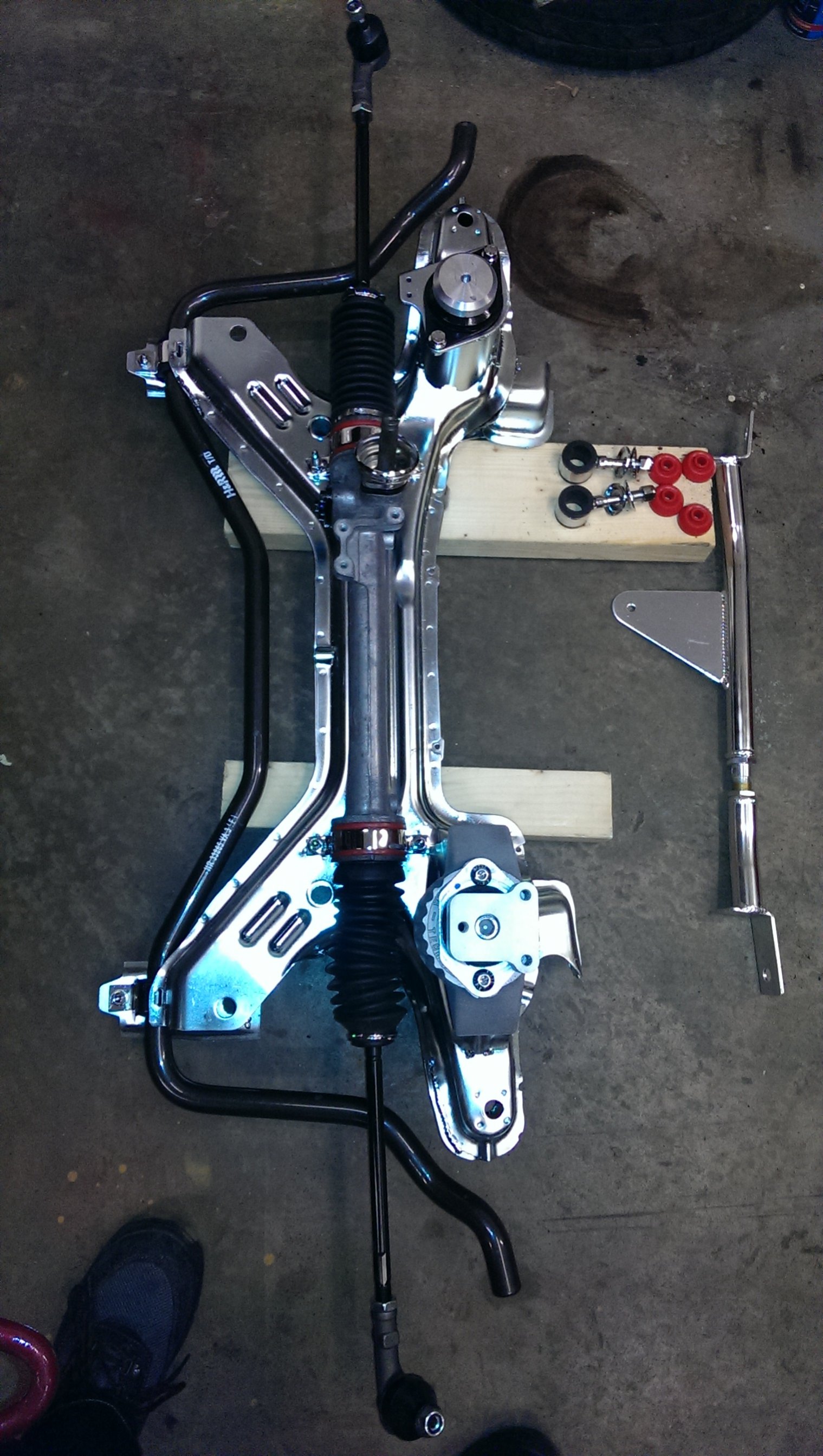

    En fabriksny framvagnsbalk köptes, och lämnades in på syradoppning och blankförzinkning. Tillsammans med den åkte alla skruvar, konsoler och smådelar till denna på ett dopp i krombadet. Styrväxeln kollades och visade sig vara bra och fick en smörjning och justering. Nya styrstag, plastbussningar och H&R krängaren monterades. Vibratechnics motor/vxl fäste ser till att motorn sitter fast utan att bilen vibrerar sönder.

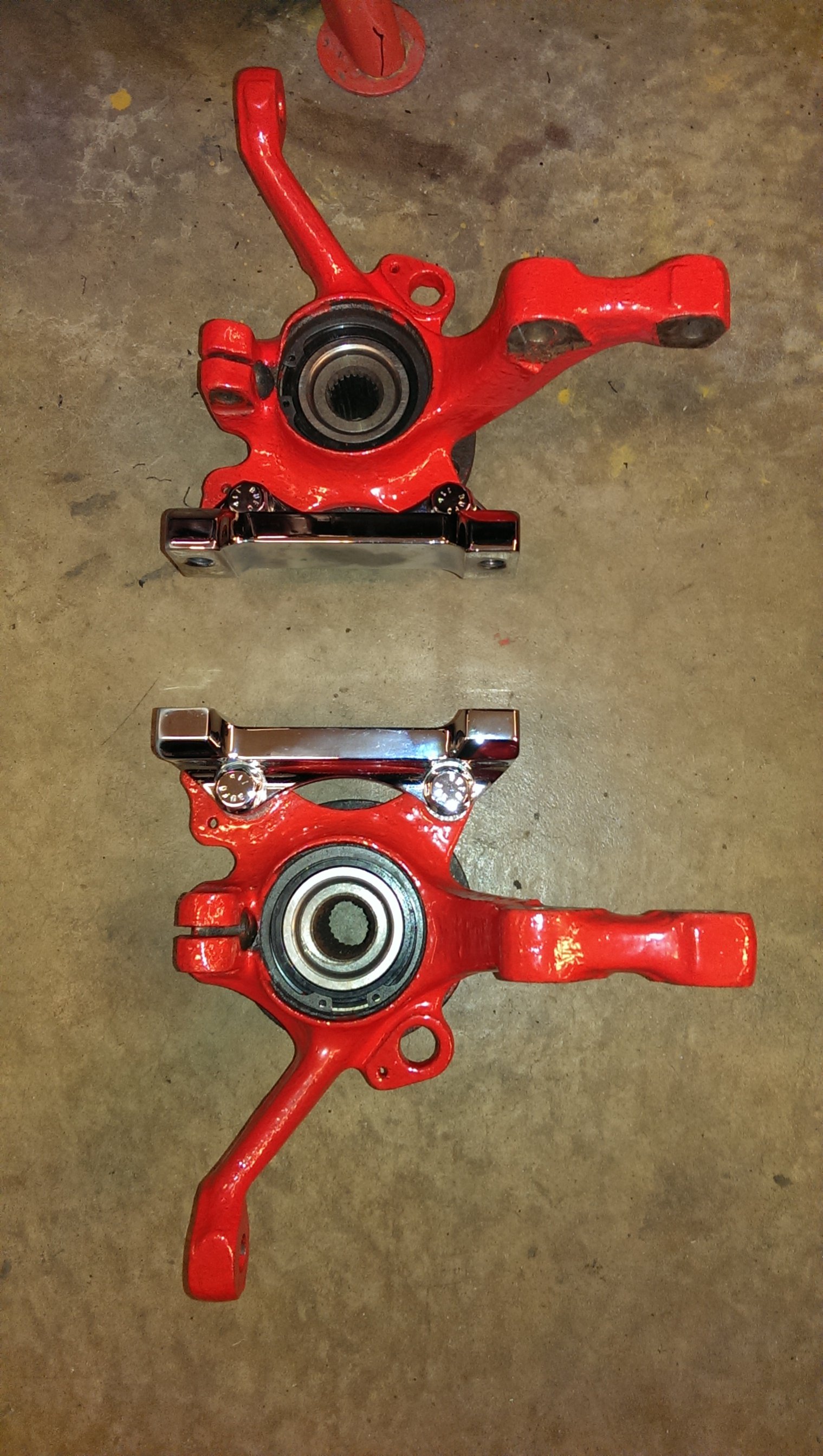

    Spindlar
    Spindlarna från Passat G60 blev rengjorda, fick nya SKF lager monterade och lite röd lack. Fästena och skruvarna till Cupra R bromsarna fick också följa med till krombadet.

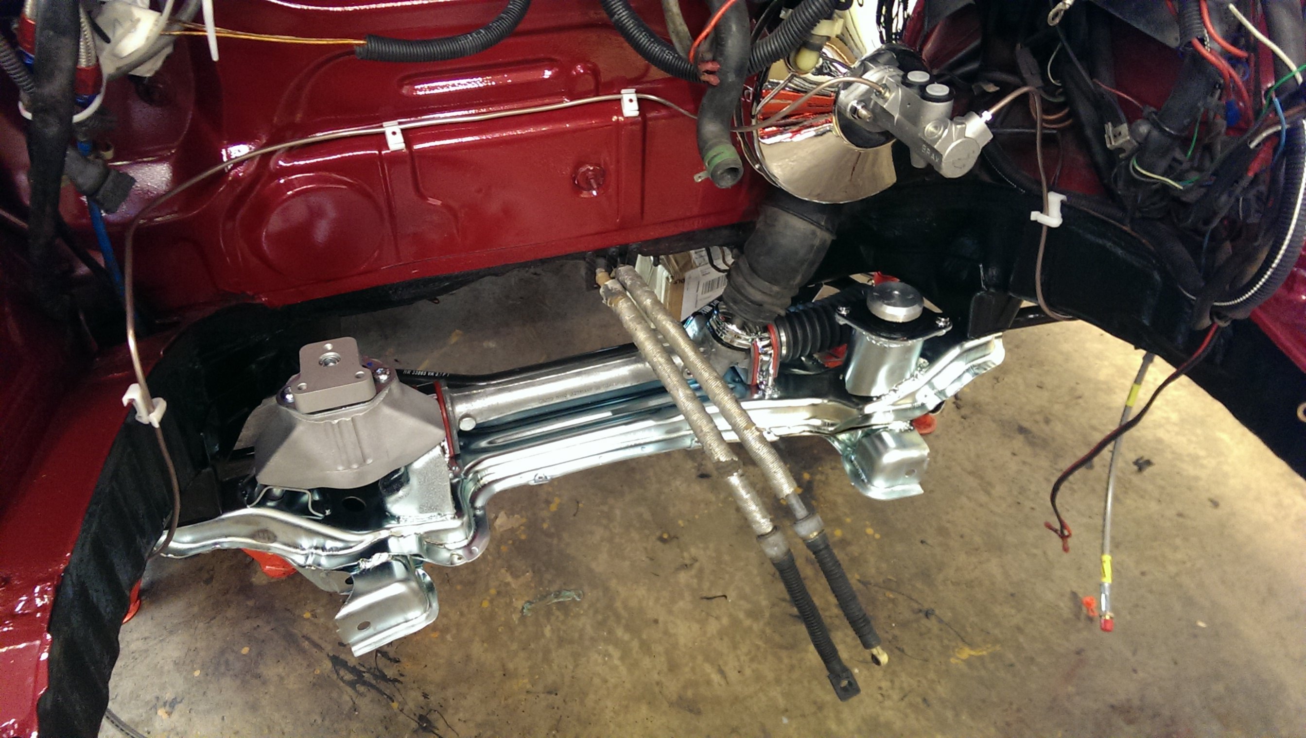

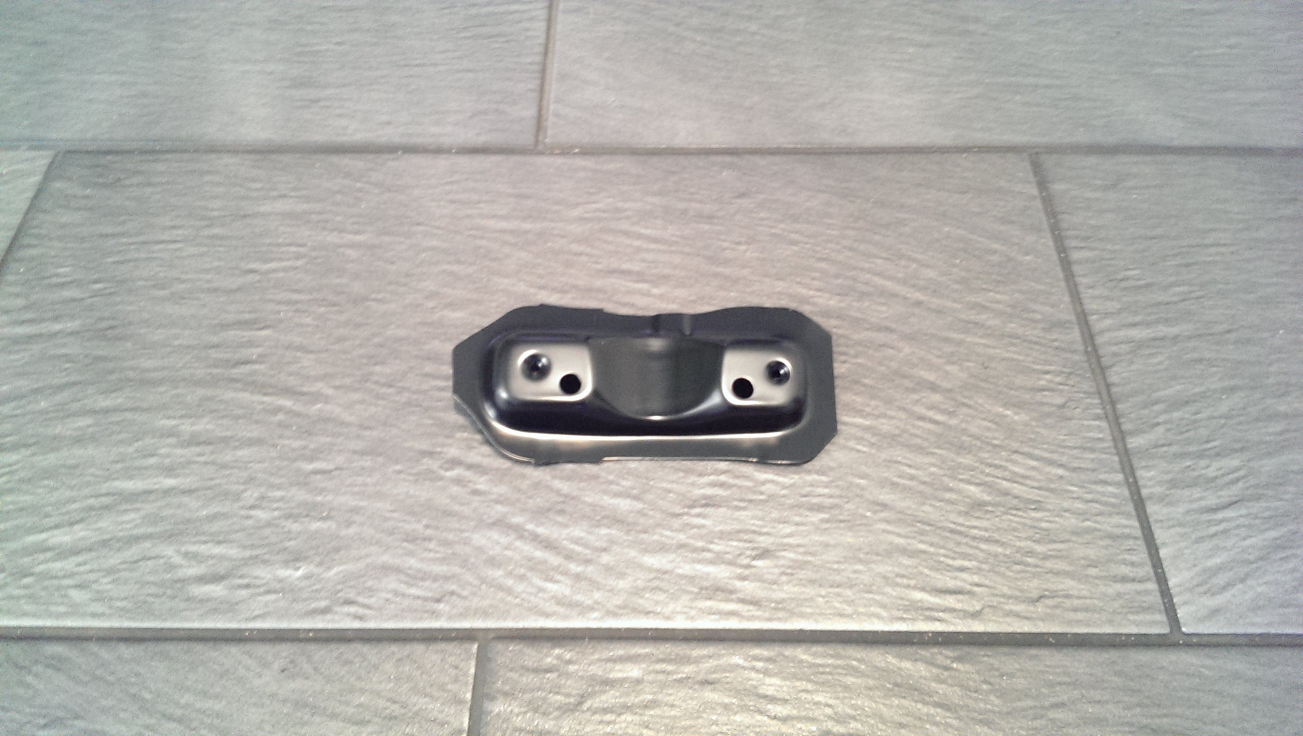

    Motorfäste

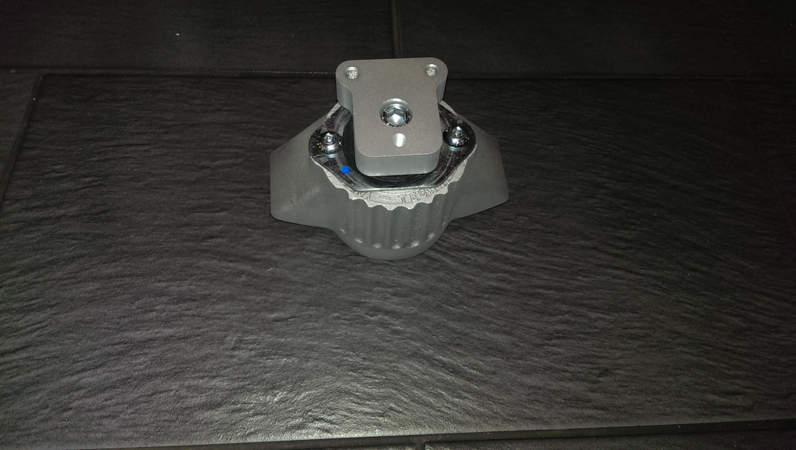

    Idag kom äntligen UPS med det andra VibraTechnics motorfästet så jag kan bygga klart framvagnsbalken, har väntat i över en månad. Förhoppningsvis så hinns det med under slutet av veckan

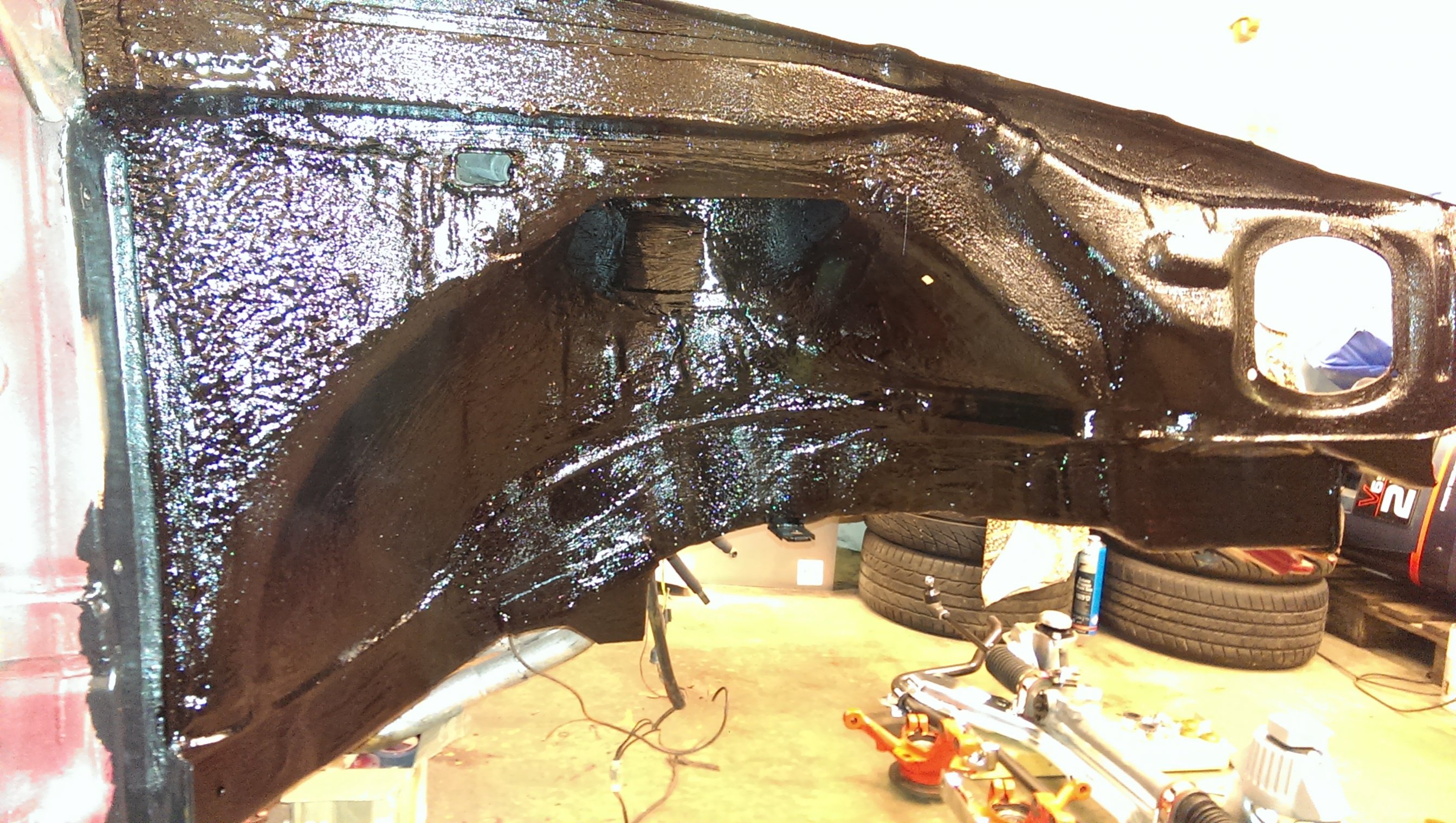

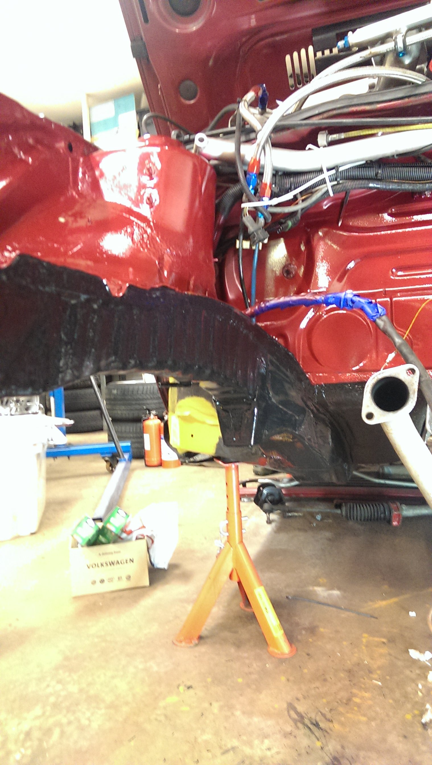

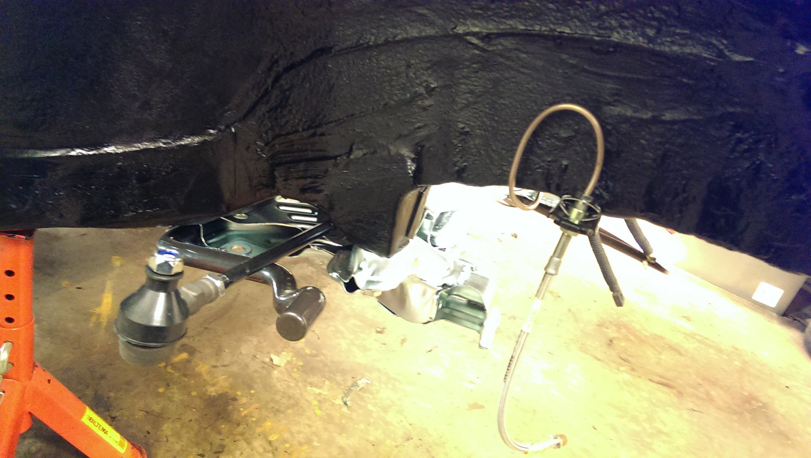

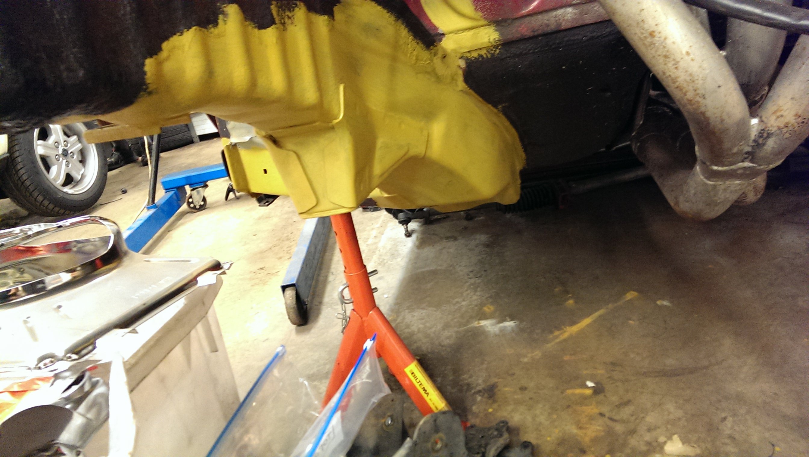

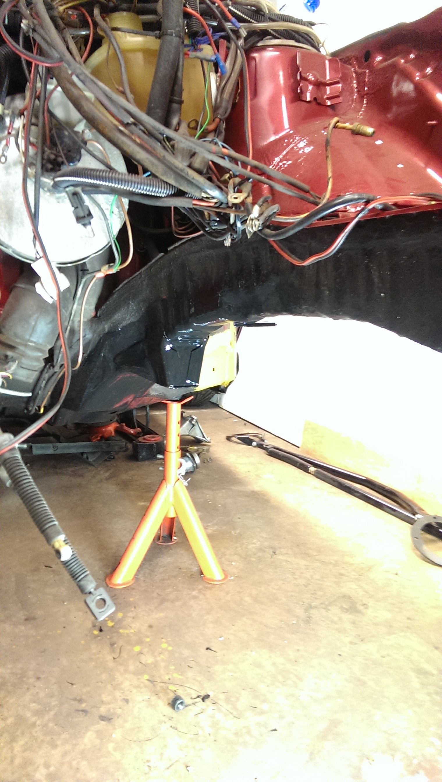

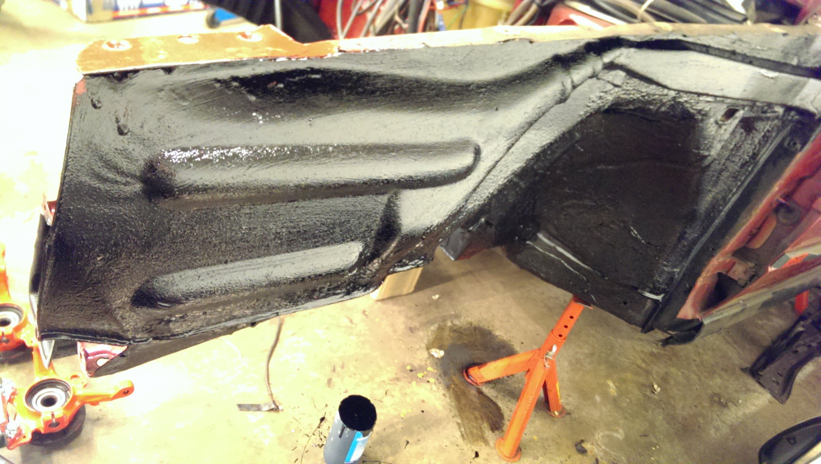

    Främre hjulhusen fick en omgång rostskydd sen. Först sprutades alla balkarna och hålrummen med TO3 och sen alla plåtytor i hjulhuset med F40. Synd om det skulle rosta igen nu när all rosten är borta!
    Namn:  IMAG1609.jpg
Visningar: 5423

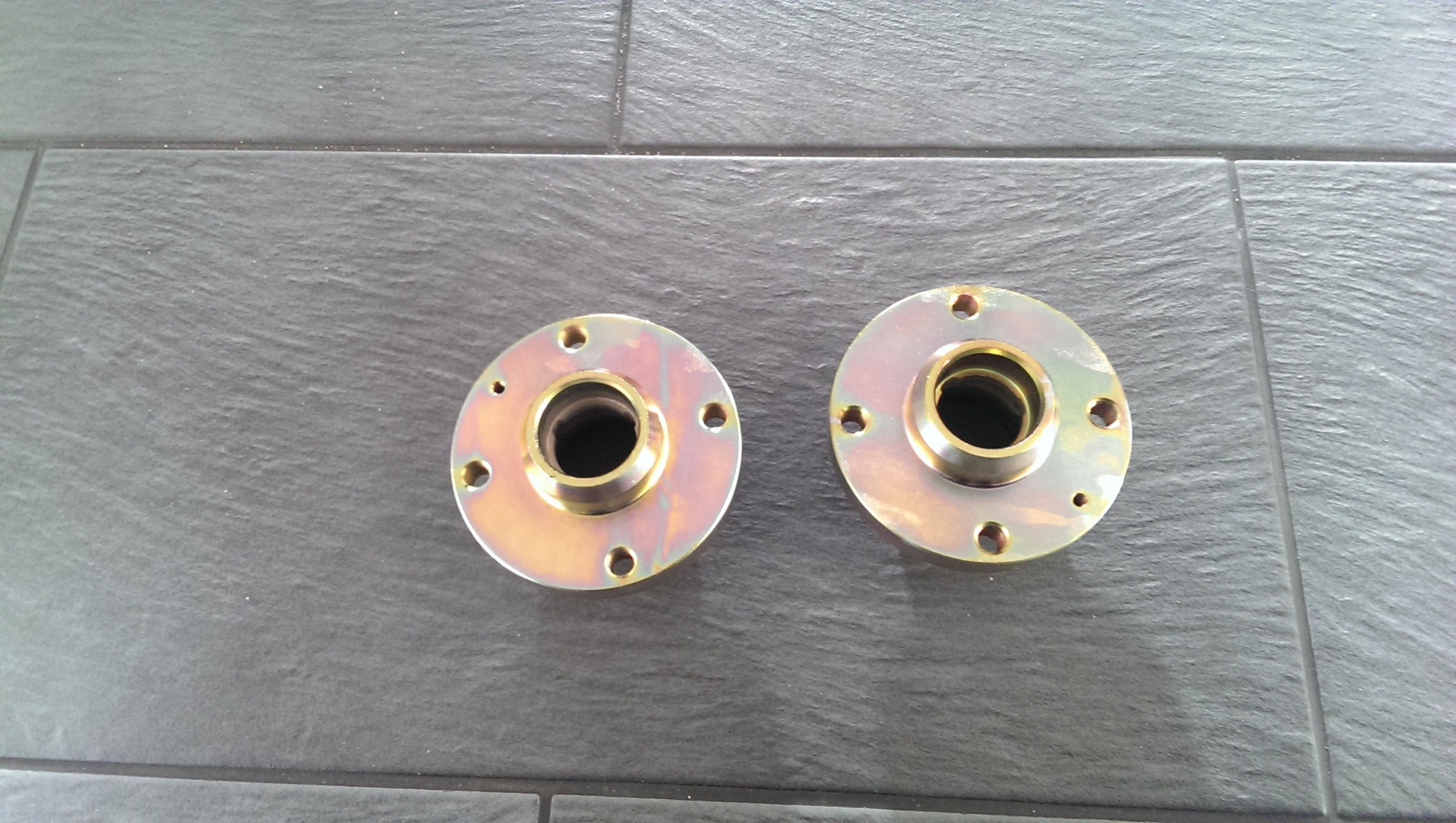

    Lite helgmek idag

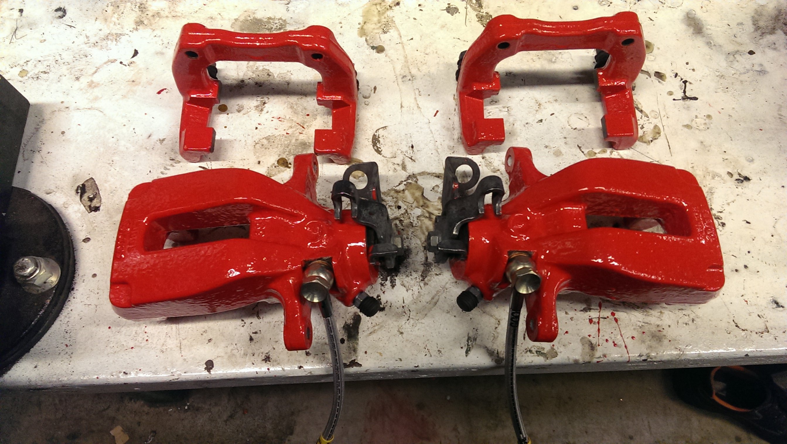

    Oken till S3 (i aluminium) som köptes på ebay från Tyskland har blivit renoverade med nya original packningar och en ny kolv (rost) samt nya luftningsventiler. Lite röd 2K färg gör det hela betydligt mkt trevligare. Dessa oken gör att man kan köra med ventilerade skivor bak, men framförallt så ger de grym handbroms
    Infästningen av bromsslangarna skiljer dock mot mk2 så ett kit från Goodridge monterades som är mk4 i ena änden och mk 2 i andra änden. Stålomspunnet är ju dessutom trevligt för pedalkänslan! Original så är det ju 226x10mm skivor med kanske bilvärldens sämsta ok, nu kommer det att bli 280x20mm (Corrado G60 framskiva) och ok som håller och funkar. För att få till detta så krävs förutom oken med tillhörande okhållare ett specialtillverkat nav som hjullagret pressas in samt en spacer för oket så det kommer tillräckligt långt ut. Denna kombination ger dessutom en trivsam spårviddsökning på 10mm per sida.

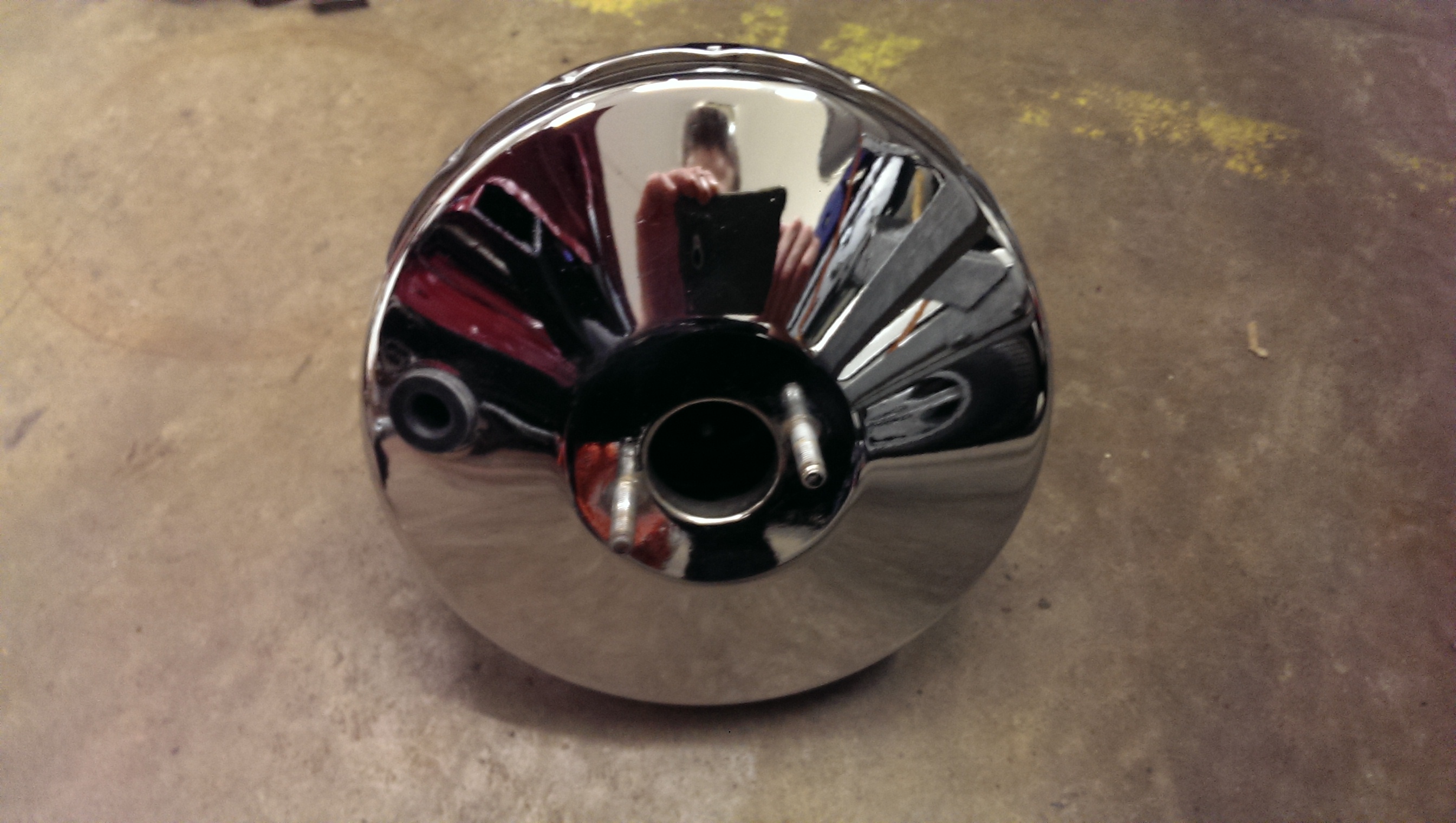

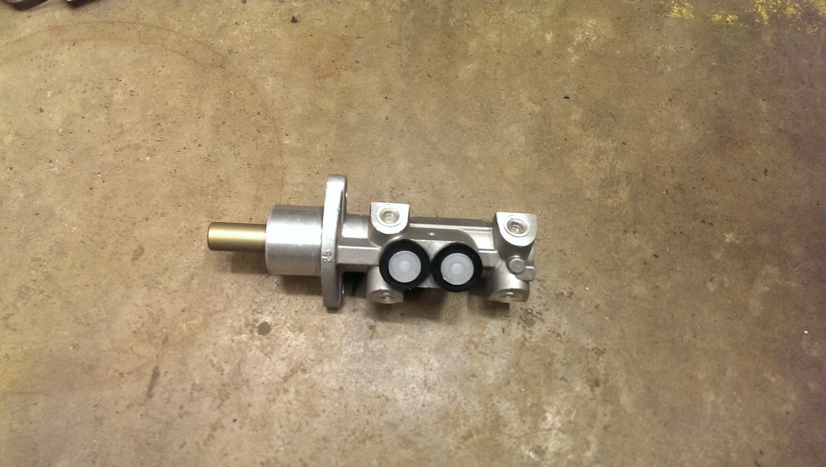

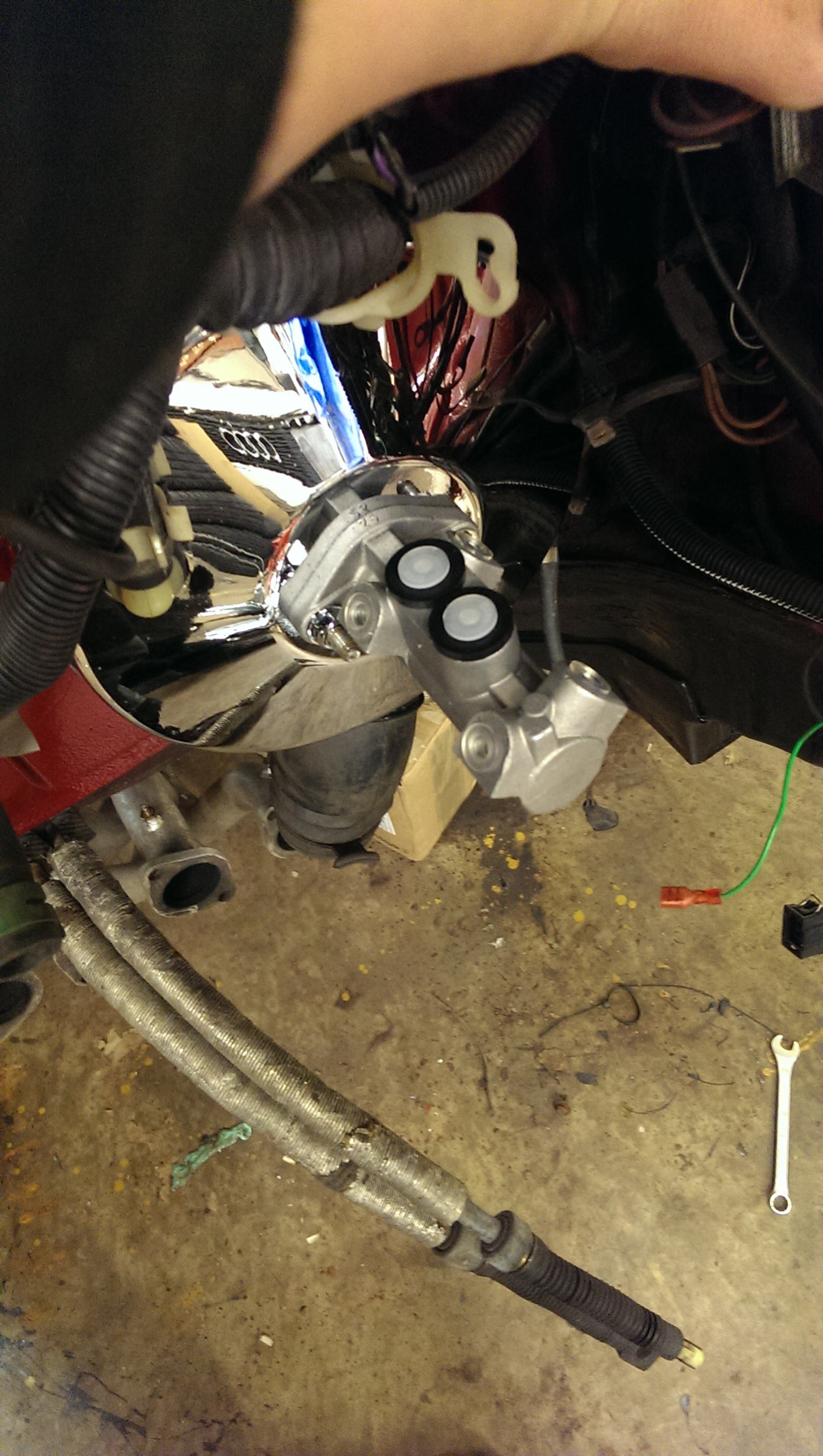

    Nästa steg i bromsombyggnaden var bromsservo och huvudbromscylinder. Bromsservot är original men kromat och försett med nya packningar. Men först en bild på orginalet:
    Namn:  IMAG1616.jpg
Visningar: 5371
Storlek:  579.7 KB
    Ser ut ungefär som de brukar när man plockar av ett servo på en mk2, mkt kan man säga om VW men rostskydd är inte deras starka sida... Det nya ser betydligt bättre ut:
    Namn:  IMAG1615.jpg
Visningar: 5449
Storlek:  894.0 KB
    Populär uppgradering på mk2 är ju att byta från 20 till 22mm huvudbromscylinder (hade sån innan) men vad många inte vet är att det finns ytterligare en som passar, nämligen transporter synchro UTAN ABS, den är gjord i aluminium (lättare) och är 25,4mm, perfekt om man som jag skall ha 4-kolvs ok fram och ok med större kolvar bak:
    Namn:  IMAG1617.jpg
Visningar: 5468
Storlek:  521.9 KB
    Monterat på bilen så blev det ett klart lyft tycker jag. Guldstjärna till den som först identifierar vad det är för bil som syns i spegelbilden!!

    Ur quattro 20v ?

    Tillräckligt nära, ur Quattro 10V ombyggd till 20V
